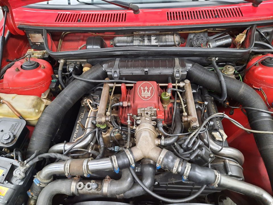

Ci-joint une photo du moteur de la belle ....

Bah, avec juste une photo du moteur, ca va être un peu difficile de te donner un avis ;) !
Mais bon... il me donne l'impression d'avoir été un peu "trafiqué": gaine pour le passage des cables électriques absente sur le coté droit du moteur... Durite d'air modifiées... ou il manque des sondes? bac du liquide de refroidissement fatigué et durite de retour cramée!?
C'est probablement pas rédhibitoire ni même trés important!
Regarde bien aussi l'absence de rouille: on dirait qu'il y en a un peu au niveau des articulations du capot... s'il y en a là, tu risques d'en avoir aussi dans les bas...

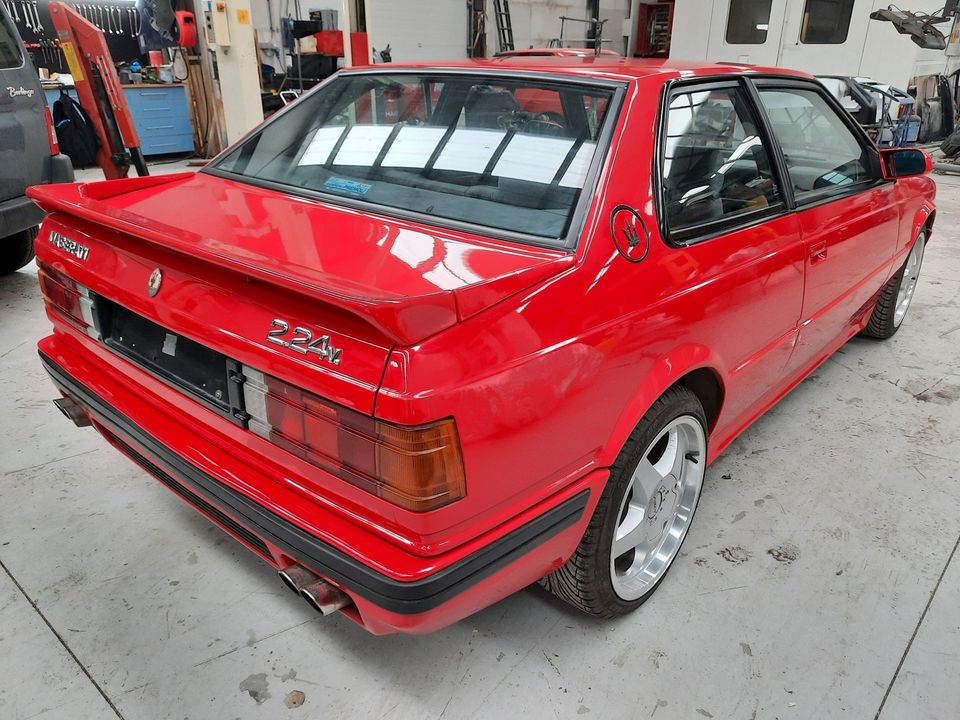

Bienvenue, c’est beau une 2.24
Celle-ci, dommage qu’elle n’ait plus ses jantes d’origine. Et je les préfère bi-ton mais rouge c’est bien aussi !

Bah ça ne ressemble surtout pas à un moteur de 2.24v.
Plutôt une des premières injections (biturbo i)

Elle est vendue avec les jantes d'origine
Perso j'adore ce rouge ...

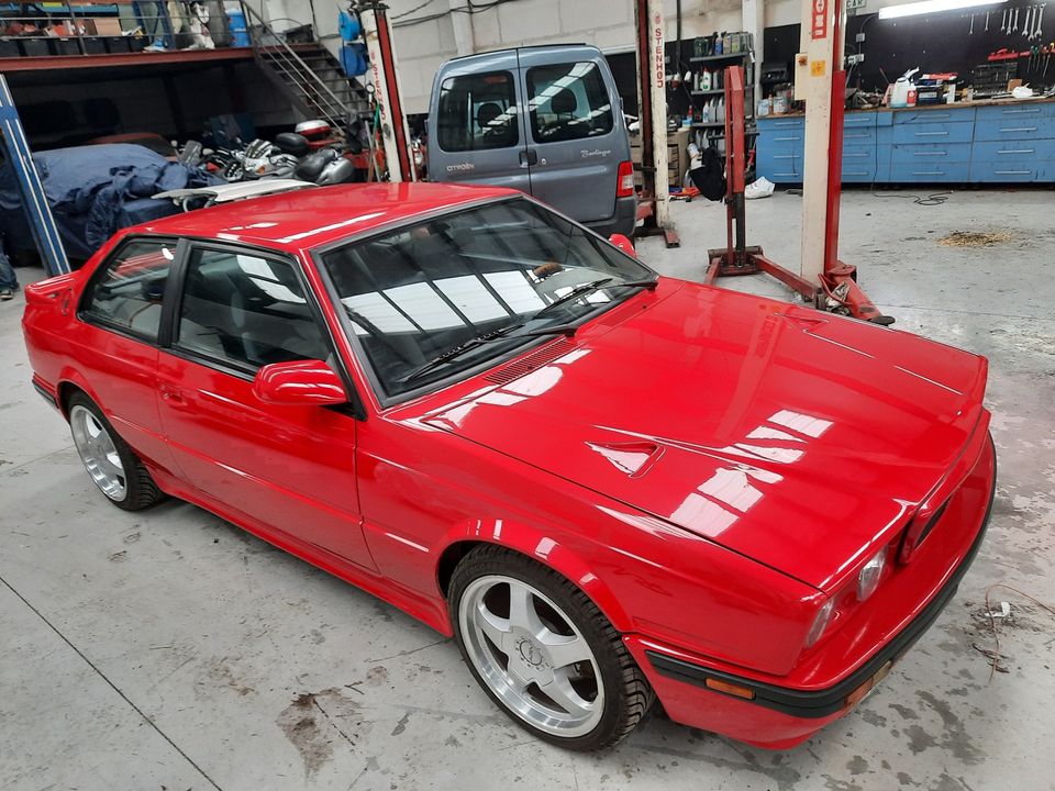

C est des jantes azef?
Tu as regardé les renforts de caisse juste derrière les roues, ils ont l habitude d être confondus avec les points de levage. Ils se déforment et par suite se mangent de rouille contagieuse.
Amortisseurs pilotes, il faut vérifier. Quelqu un se met au volant et appui sur le bouton et un autre pose l’oreille sur chaque amortisseur pour voir s’il tourne. Au moins, s’il claque. En espérant que ce soit l indicateur d un fonctionnement correct. Sinon...

Je me disais bien qu’il y avait un truc qui ne collait pas.
Je regardais les caches culasses et la plaque noire au fond et ça buggait.
Ce n est pas une 224v. Est ce une 222 ou 222 e?
Tu peux montrer la plaque noire d identification qu on te dise?

Bah hormis le moteur, elle a l'air plutôt belle cette 2.24... presque trop belle même... ca me fait craindre le cache misère!

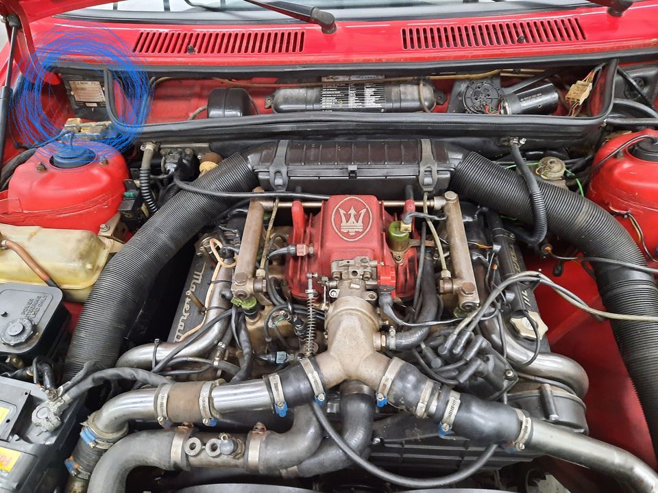

Malheureusement je n'ai que ces photos .... la voiture est à plus de 1000km de chez moi
Cette plaque est située où ? je vais demander photo au vendeur

Le numéro moteur correspond à une 2.24 mais le moteur semble avoir été remplacé, et pas par un moteur de 2.24 ! À combien elle est affichée ?

Je suis pas spécialiste, mais à ta place je passerais mon tour !
