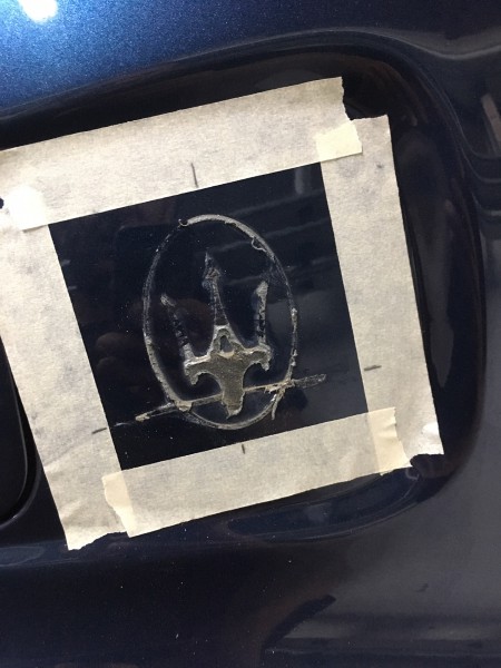

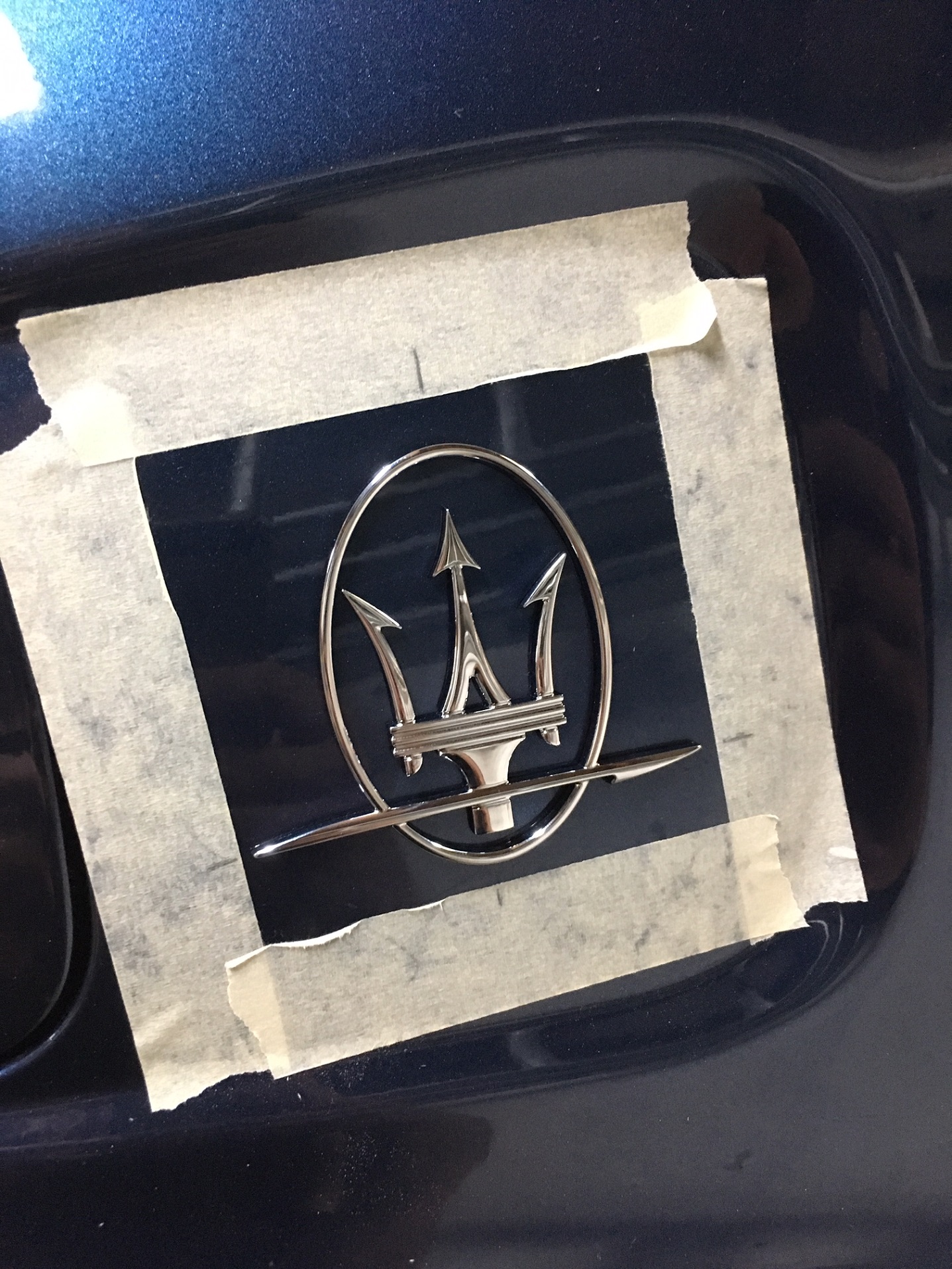

Voici un petit tuto pour le remplacement du monogramme sur le montant de custode:
On commence par repérer la position du monogramme en posant du scotch de masquage peinture et en faisant des marques dessus:
Le monogramme est fixé d'origine via un scotch double face.

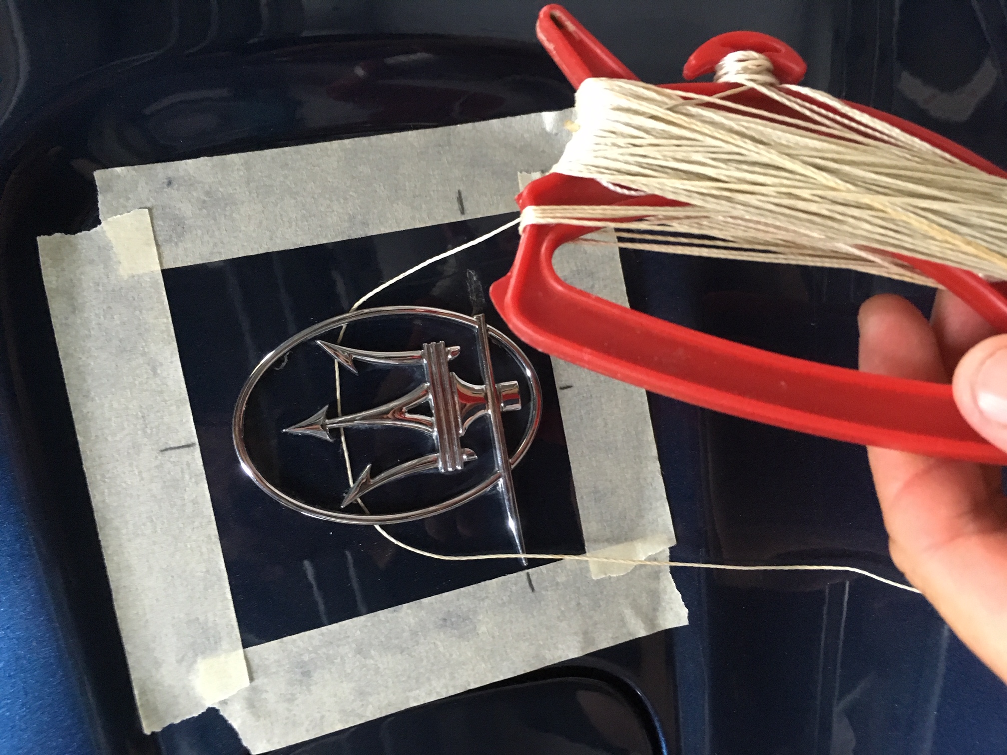

On le découpe avec un fil (de cerf volant dans mon cas) que l'on va utiliser comme une scie à ruban:

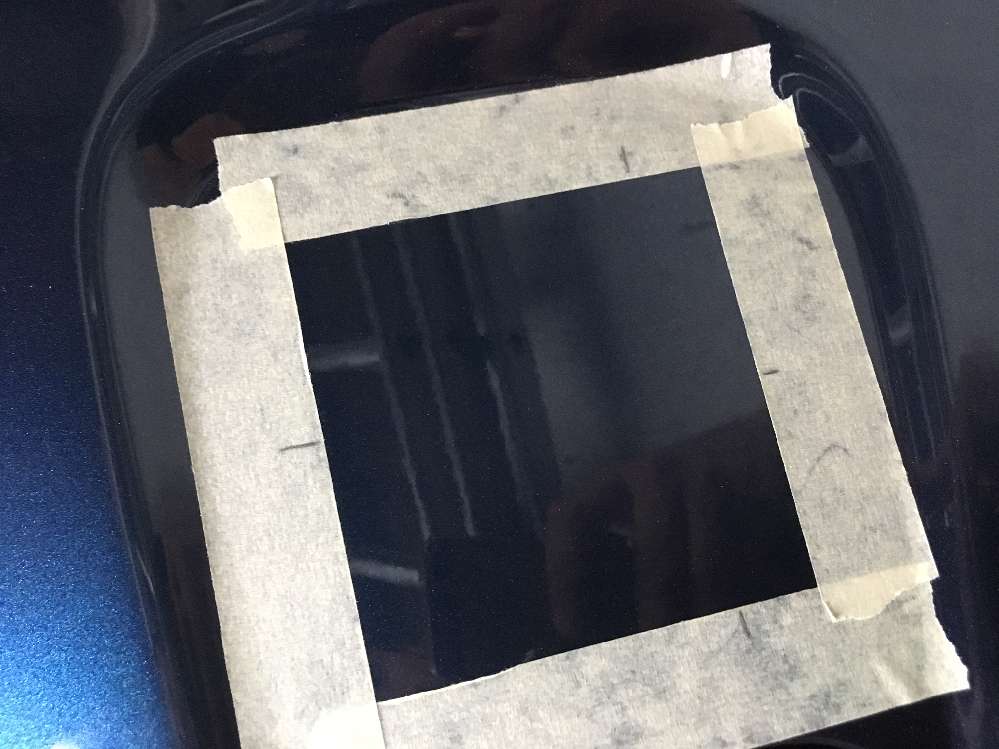

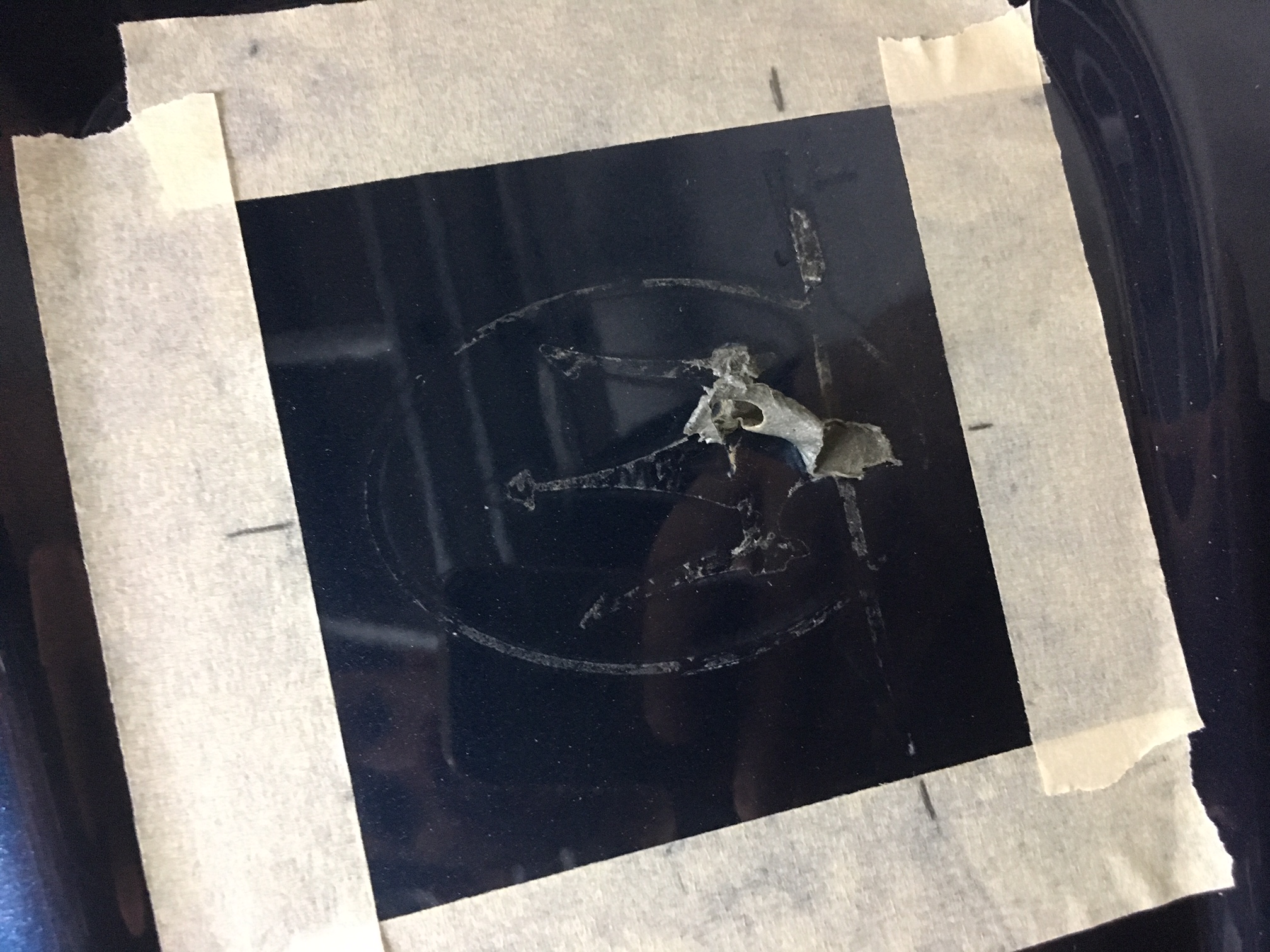

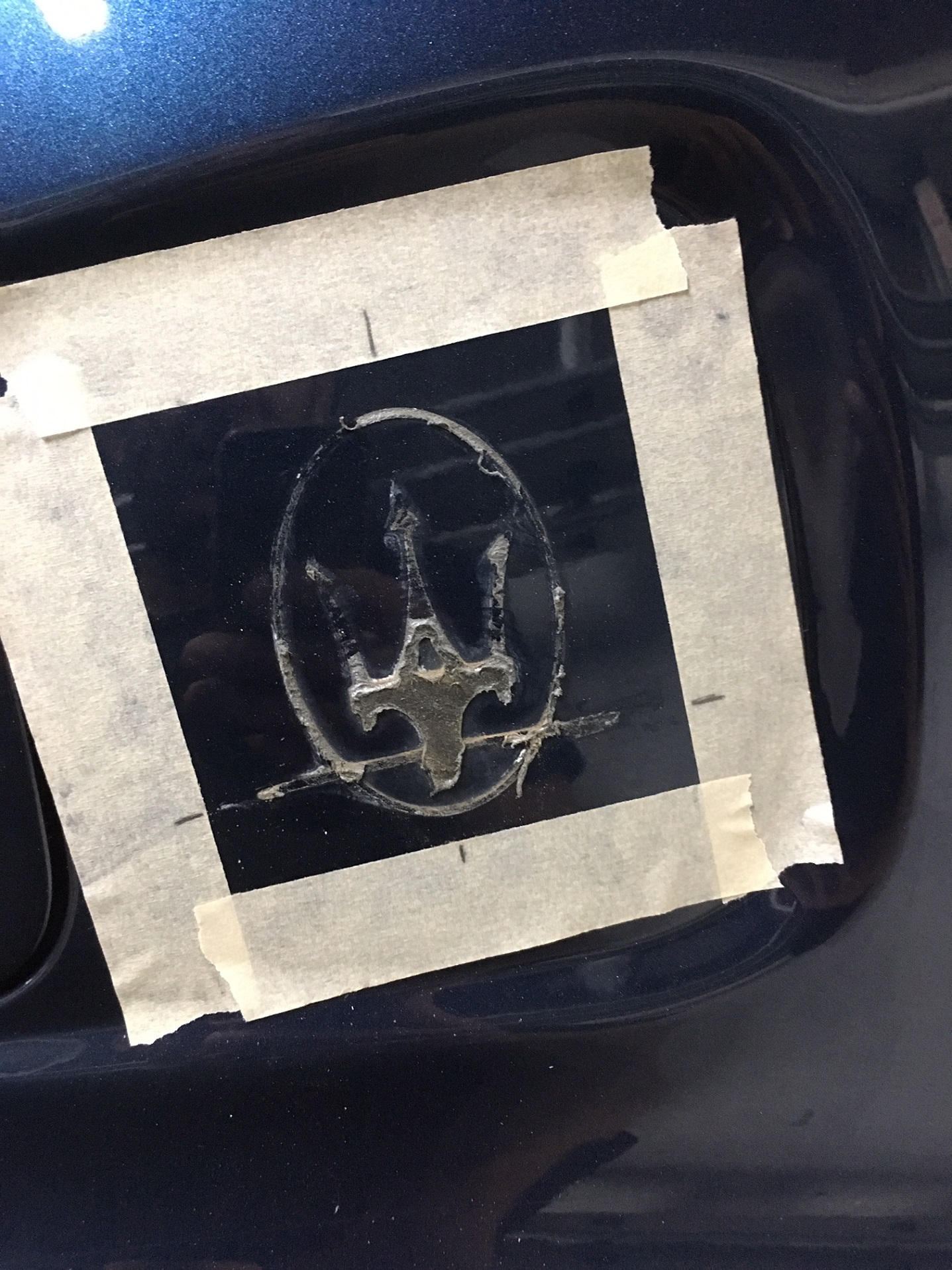

Ensuite on enlève le reste de scotch sur la carrosserie:
On nettoie avec un diluant type acétone:

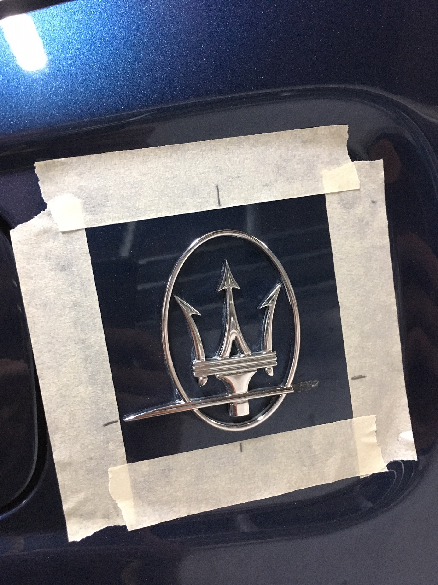

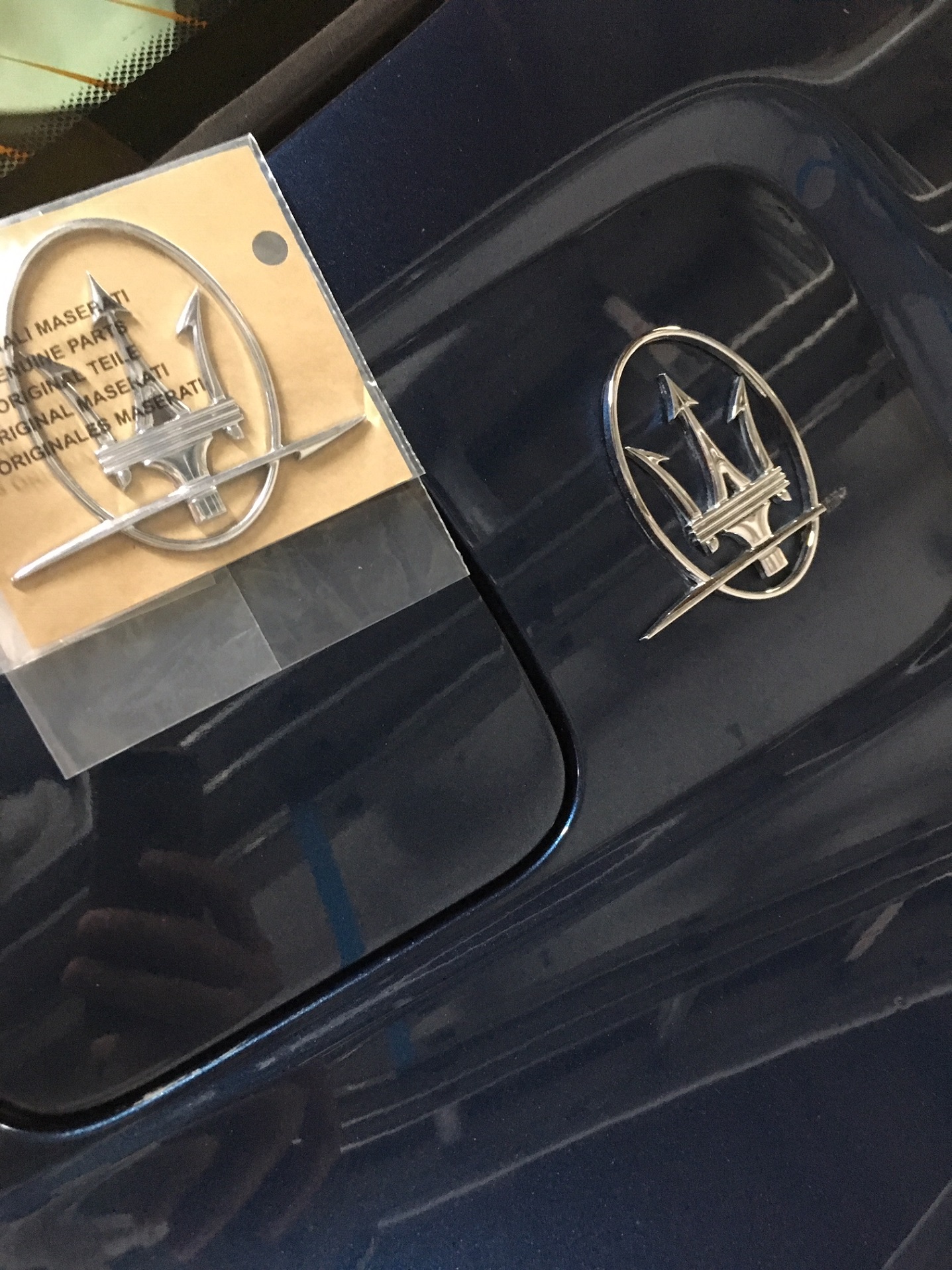

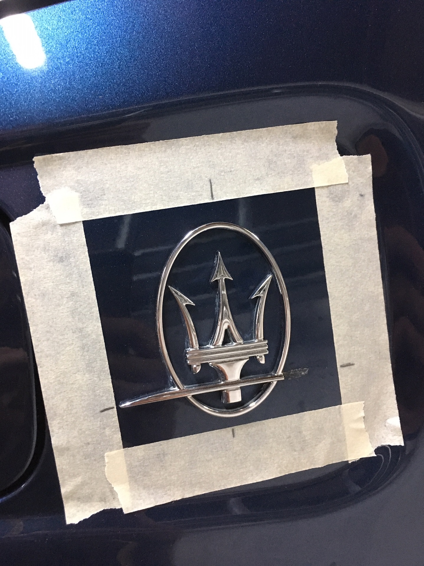

On repositionne le nouveau monogramme:

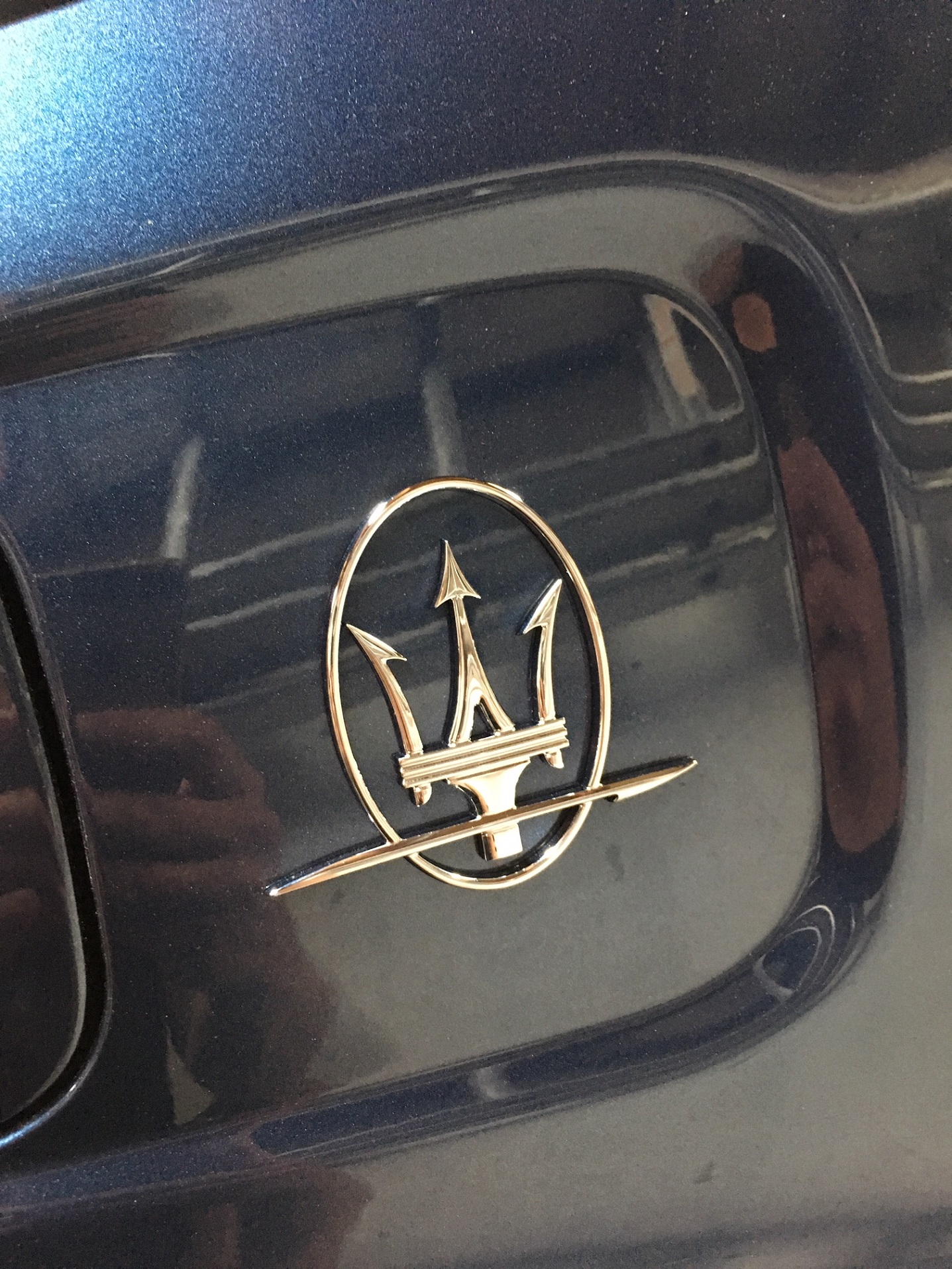

On retire les scotch de masquage, un coup de chiffon et le tour est joué :)

Question idiote: pourquoi le remplacement? chrome piqué? Traces? Ca n’est pas un accessoire exposé, mais il peut mal vieillir.

Il était simplement cassé et le morceau manquait (en bas à droite) ;)

Cam_31 a écrit :Il était simplement cassé et le morceau manquait (en bas à droite) ;)
Effectivement.. désolé. Sur la première photo, avec les traces de colle, c’était pas flagrant, sur les autre oui.

J'ai expérimenté quelque-chose d'encore plus simple et moins dangereux que l'acétone.
Utiliser un petit vaporisateur avec de l'alcool à brûler sur l'élément à décoller et laisser agir quelques minutes. Recommencer l'application si besoin et le monogramme va se décoller tout seul sans laisser la moindre trace.
Petit conseil au passage: un petit coup de polish avant de recoller. C'est plus simple quand la voie est libre :D

J'ai la fâcheuse tendance à desigler mes voitures, régulièrement. J'utilise pas d'acétone non plus, mais uniquement de l'alcool à bruler. Ca va très bien aussi (+ sèche cheveux pour enlever le plus gros de la colle)

Pas de pb particulier avec l’acetone. J’en mets une goutte sur un chiffon pour finir de nettoyer et surtout bien dégraisser avant le collage du monogramme. Les autres solutions ont l’air très bonnes aussi ;)

Pas de gabarit, mais voici les distances sur ma 4200:
- dans le sens vertical, centré à 30mm des arêtes haute et basse du bossage
- dans le sens horizontal, centré à 26mm de l'arête du bossage et de la trappe à essence
