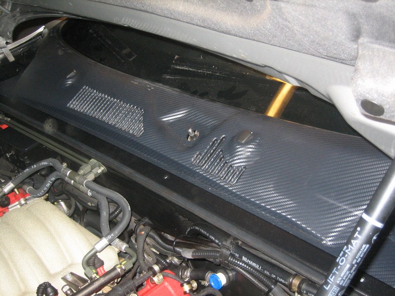

J'en suis toujours au meme point :evil: :evil:
Je n'arrive pas à soulever le cache pour accès au filtre....Je force pour le soulever afin d'avoir accès au T des conduits du lave glace,
afin de placer ma main mais je force de trop ou pas suffisament.....help :x :x

Steph69 a écrit :C'est sympa l'effet avec le film carbone. ;)
Stéphane
Tu as raison c'est sympa, c'est l'ancien proprio qui a déliré...Enfin de compte je vais le laisser :roll:
Mais j'en suis toujours au meme point; je n'arrive pas a soulever suffisament le cache pour y mettre y glisser ma pogne
et débrancher le T..T..TTTTTTTTTTT :mrgreen:

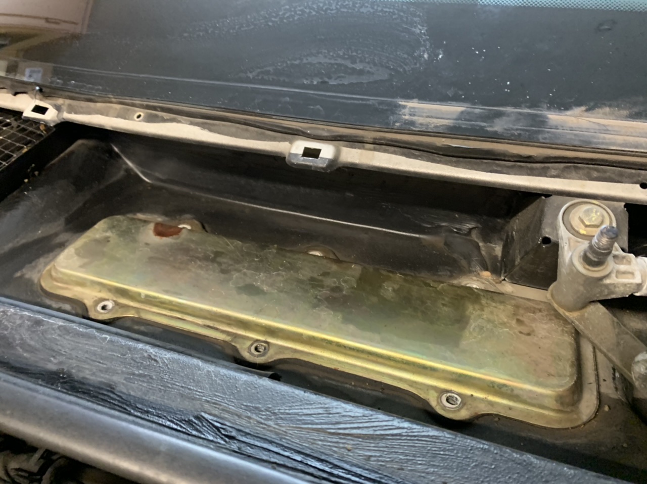

Suite, pour enlever le cache qui permet d'avoir accès au filtre, il suffit de le déclipser. Après avoir batailler comme un damné.... :oops:
Zoro est arrivé alias Stéph....Et enfin la solution :lol:
Voici la bete avec tous ses clips :?:
L'outil c'est un petit chalumeau qui m'a permis de mettre en place le film carbone, qui avait été mal posé par l'ancien propriétaire.... :cry:

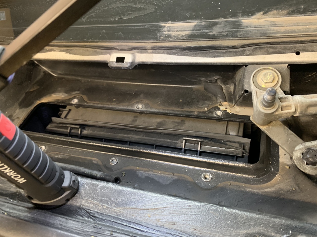

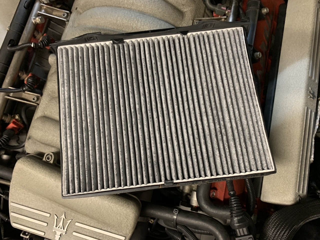

Merci pour le tutoriel. La manip la plus délicate est en effet au moment de déclipser le cache plastique sous lequel se trouve le cache métallique du filtre d'habitacle. J'ai utilisé un tournevis plat pour faire doucement levier au niveau des trois clips plastique et ça s'est passé sans encombres.
Me concernant, on peut dire qu'il y avait "à manger" dans le filtre, le compartiment du filtre et sous le cache plastique : une soupe d'insectes et de feuilles mortes que j'ai soigneusement éliminée avec un souffleur et un aspirateur. Je pense que le filtre n'avait pas été changé depuis 2006.

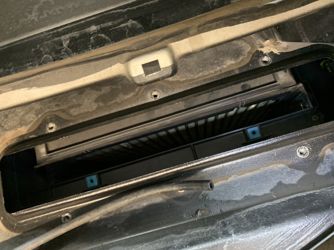

Donc pour changer le filtre à pollen, il faut enlever le tablier déjà en photo plus haut.
Ensuite le cache en métal au centre.
Puis les vis du cache plastique.
Ensuite on tire le tiroir et on change le filtre.
