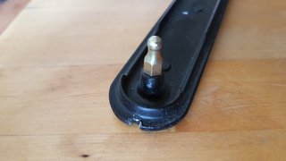

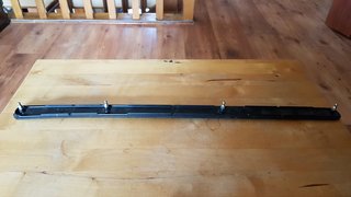

Je souhaite repeindre mes baguettes intérieures de portière sur ma Gransport. Je connais la fragilité des clips donc souhaiterai éviter de les casser. Quelqu'un les aurait-il déjà démontées ? Un conseil pour éviter le carnage ? Voir photo même si ce n'est pas la mienne.

Tu peux y aller, c'est relativement costaud.
Les outils démonte-garniture en plastique ne sont pas assez solides pour cette pièce.
Tu prends un tournevis plat et une microfibre et tu fais levier, c'est juste clipsé.

Le démontage est assez simple et les baguettes sont résistantes !
Elles sont clipsées avec 4 clips en métal, sur une extrémité il y a une petite encoche qui permet le passage d'un tournevis ou autre...
Sur le spyder je les avais peintes couleur carrosserie. Il faut juste faire attention à les remettre du bon coté elles sont formées.
Bon courage
Fabrice
