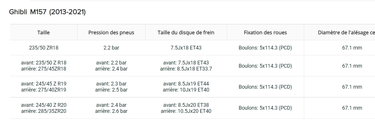

Bonjour à tous nous voilà au volant d'une belle Ghibli Diesel et j'ai un doute sur la pression des pneus à l'avant il y a 2,6 bar et 2,9 à l'arrière
A l'avant se sont des 245x45x19 et à l'arrière des 275x40x19 sur le livret de la voiture j'ai rien trouvé ils parlent de peu de 235 ?
du coup sur le net j'ai trouvé ça , la ligne du milieu correspond à la monte que j'ai donc 2,3 à l'avant et 2,5 derrière ça m'a l'ai plus juste Après 20 Km à l'arrière ça monte 2,8 devant et 3,2 derrière en roulant pépère ça fait beaucoup non ?

Personnellement j'ai la même voiture et je met 2.4 à l'avant et 2.5 à l'arrière avec des roues 20 pouces
Je ne sais pas avec quoi tu contrôle ta pression mais l'affichage au tableau de bord n'est pas fiable, 300g d'écart en + ou en - comparé au manomètre.
Je ne sais pas si on peut étalonner les capteurs de roues.

Re: Pression Pneumatiques Ghibli
Le fils à un petit compresseur avec un mano je m'en suis servi pour contrôlé la pression et mettre les valeurs de se tableau 2,3 et 2,5 bar derrière en 19 pouces et ça se sent , mais j'ai pas pensé à revérifier sur l'OBD . Je me suis aperçu d'une chose aussi lorsqu'on porte un véhicule pour remplacement de pneus ils ont tendance à mettre des pressions élevées , je viens d'en faire encore l'expérience sur mon Santa FE et celui du fils aussi même véhicule à une semaine d'intervalle remplacement des 4 pneus dans 2 garages distincts on avait 2,8 et 2,9 AV/Arr au lieu de 2,2 et 2,3 ?? . Je pense que c'est pour mettre le pneu en place sur la jante mais ensuite ils ne remettent pas la pression au données constructeurs ...
Sur la Ghibli ils ont changés les 2 pneus arrière car pas bons au contrôle technique et donc il y avait 2,9 bar

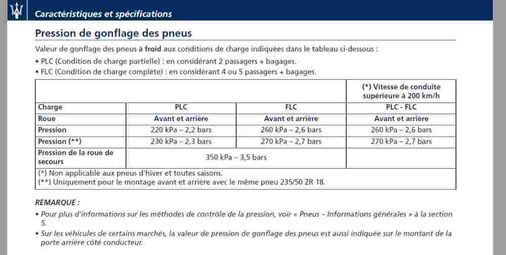

il me semble que les tableaux de pressions est sur ta porte conducteur , mais sur dans la doc du véhicule, je regarde et te dis ca prochainement .
Et oui je l'ai aussi mais c'est pour du 235x50x18 , sur la mienne c'est du 245x45x19 à l'avant et du 275x40x19 à l'arrière ce qui correspond au tableau que j'ai mis plus haut soit 2,3 AV et 2,5 Arr .
Le tableau est pour les roues en 19, 20, 21 pouces soit 245 à l'avant et 275 ou 285 à l'arrière
sauf pour les 18 pouces (**) ligne du bas
Je pense que ton tableau est pas mal, avec 2.2 j'use les pneus ( à l'avant) sur les cotés, il est vrai que j'habite en montagne
