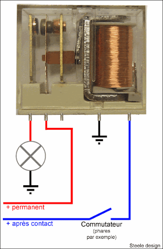

En general les capots de relais sont emboités, tu devrais deja l'ouvrir le nettoyer pour tester , c'est un mecanisme assez sommaire basé sur un electro aimant qui fait faire contact a des petits patins qui peuvent s'oxyder.
A mon avis, relais en main tu trouveras une correspondance en centre auto car ce systeme n'a rien d'exclusif a maserati

Tout à fait et si ça se trouve avec une simple lime à contact le soucis peut être résolu si les contacts sont charbonnés , en supposant que le problème vient de là ?

Attention le contacts du relais c'est qu'au pas au niveau du brochage , 'est la partie mobile que l'on voit ici les petits plots en argent , je me suis peut être mal exprimé :oops: il ne faut pas qu'ils soient creusés
