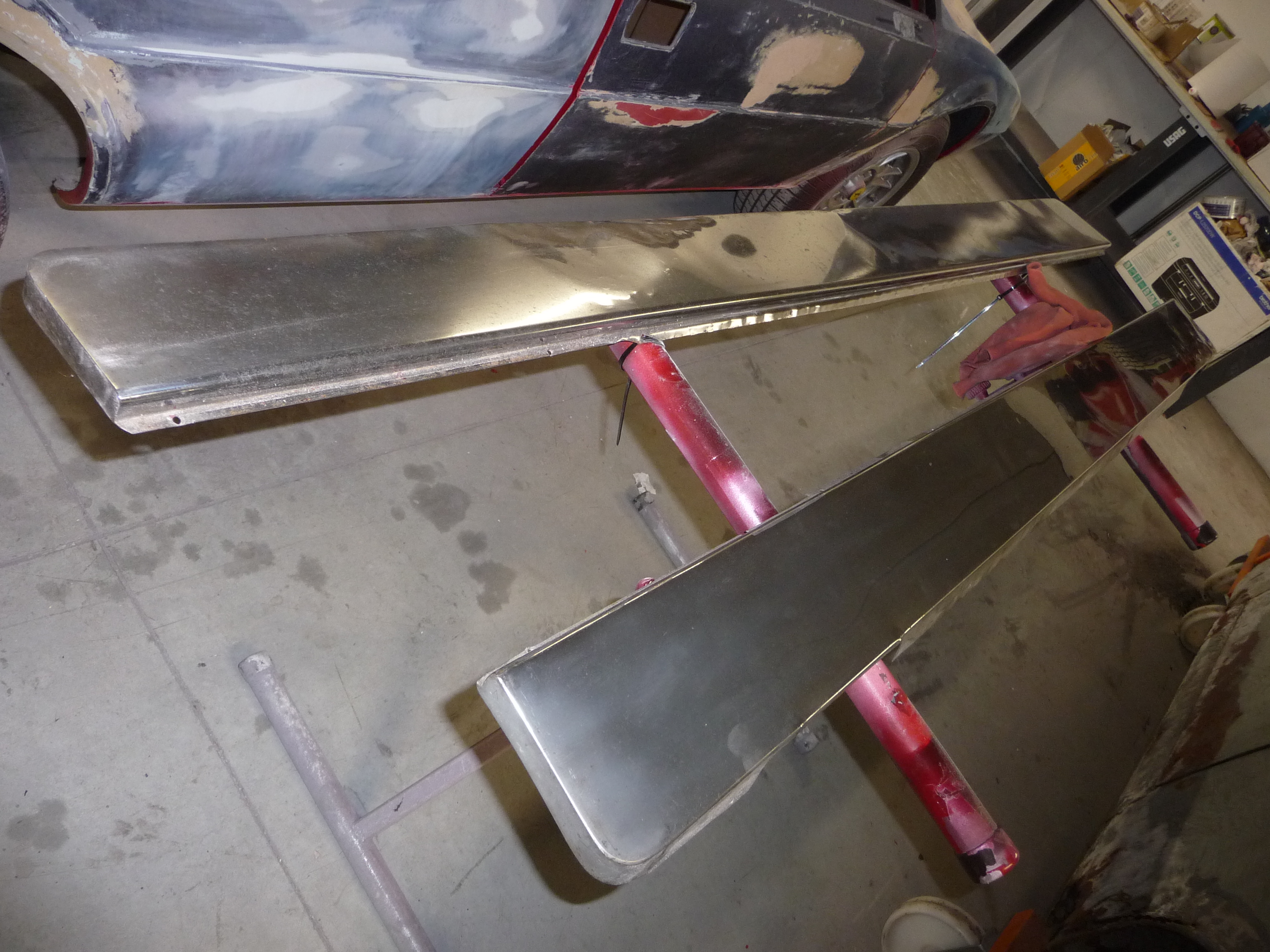

Re: Lien vers un fabricant de pare-chocs de Maserati classic
Oui, le 304 suffit bien.
Il n'y a qu'en milieu marin ou en roulant souvent sur des routes salées qu'il faudrait du 316, voire plus chargé encore.
Et effectivement, à l'époque des classiques, les parechocs et autres parements métalliques qui n'étaient pas vraiment "chromés" n'étaient d'ailleurs même pas du 304.
Pour les Maserati comme l'Indy par exemple, c'était de l'acier peut-être chargé en éléments d'alliage (chrome et nickel) mais pas suffisamment pour acquérir la structure austénitique qui confère la résistance à la corrosion caractéristique des "inox".
On voit ci-dessous que les grandes tôles de bas de caisse de l'Indy, comme ses parechocs d'ailleurs, semblent bien brillantes et donc soit chromées soit en inox:

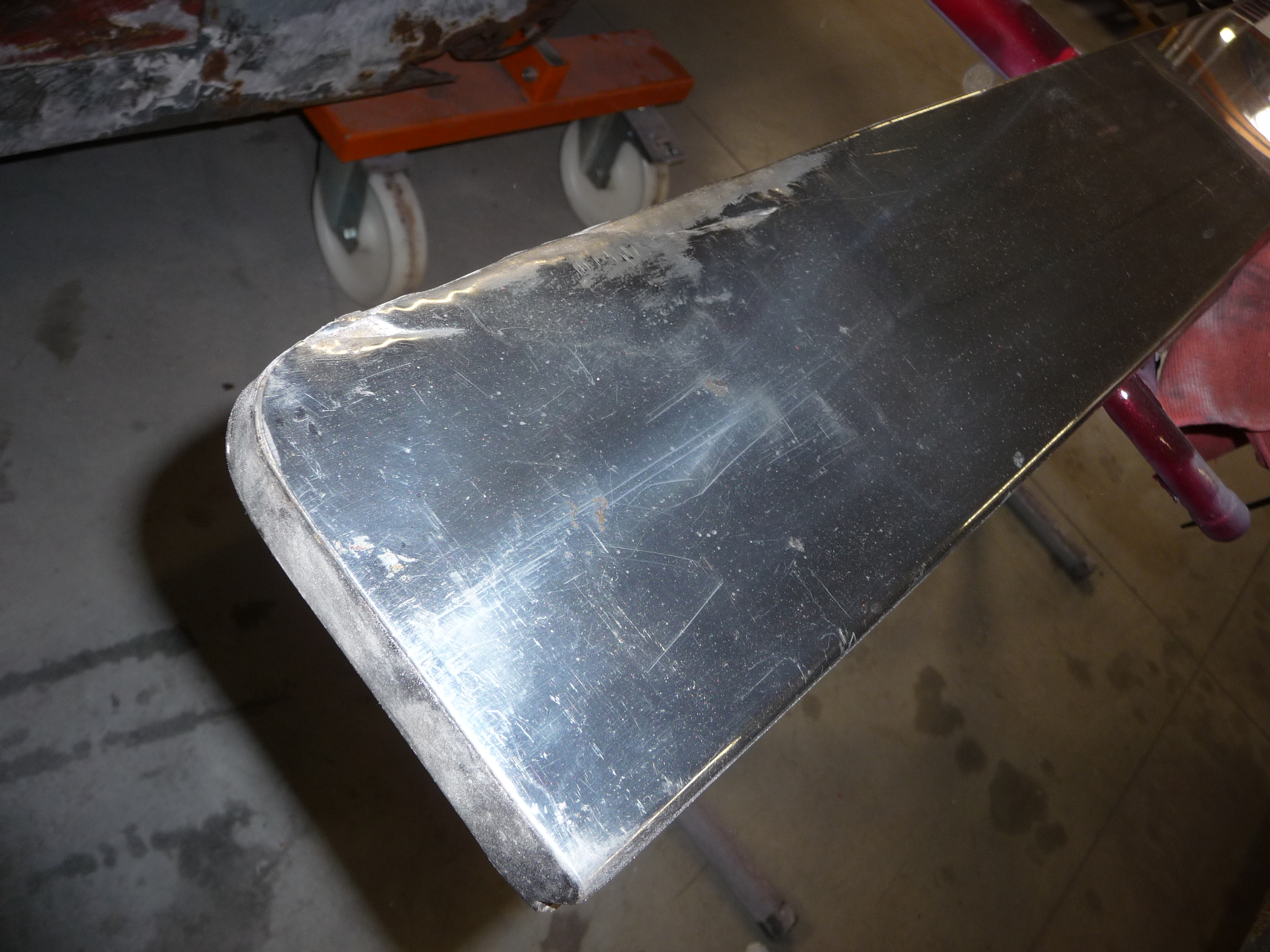

A l'examen, et après ponçage pour essayer de récupérer les zones abîmées, pas de chrome qui se délaminerait, c'est bien du métal massif:

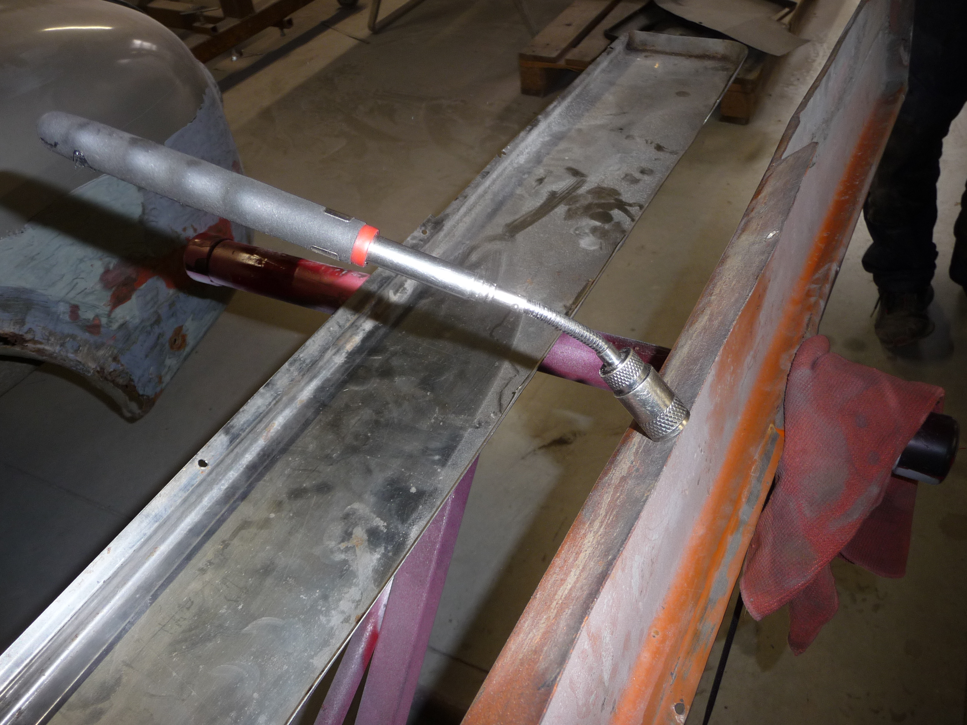

et en plus elles sont ferritiques car magnétiques:

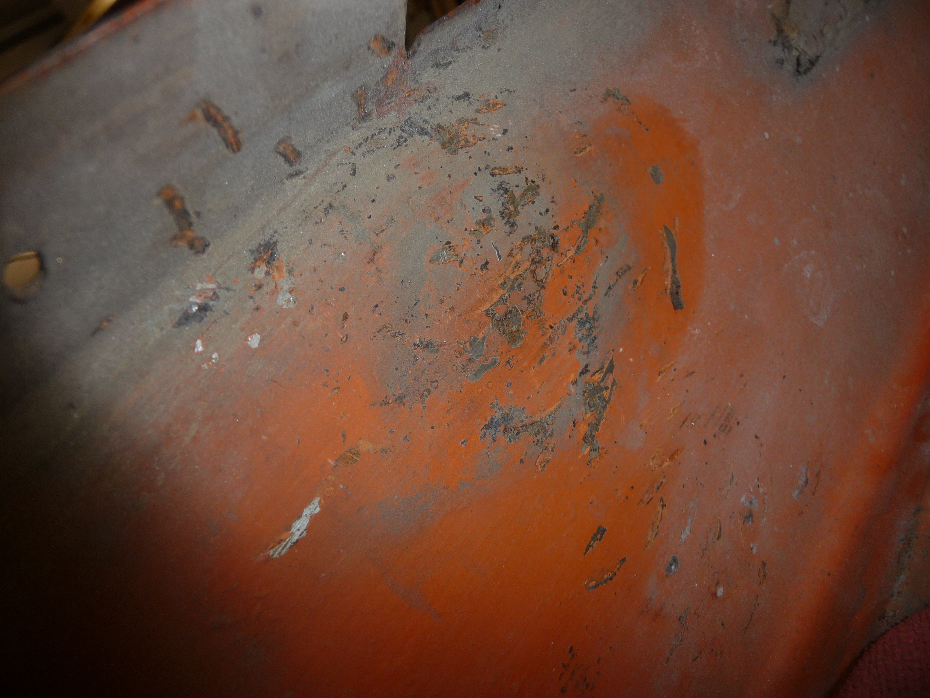

On constate aussi que l'envers de ces tôles est peint par endroits, peut-être par de l'antirouille.
Et sous l'antirouille, on détecte d'ailleurs aussi des zones légèrement piquées:
Donc sans doute pas de l'inox

Oui, on est d'accord, pour des voitures qui passent leur vie dans des garages pas trop humides ça suffit mais s'il ne sont pas assez chargés en chrome en particulier on aura un début de corrosion dés que la surface sera griffée ou dépolie comme sur l'indy visiblement...
