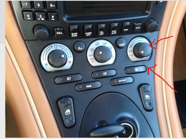

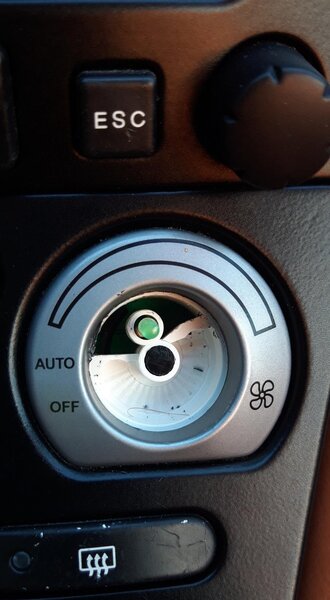

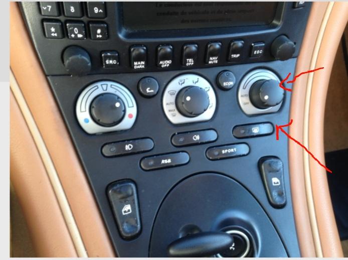

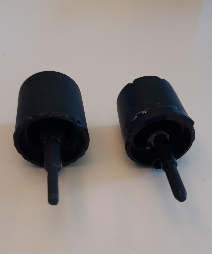

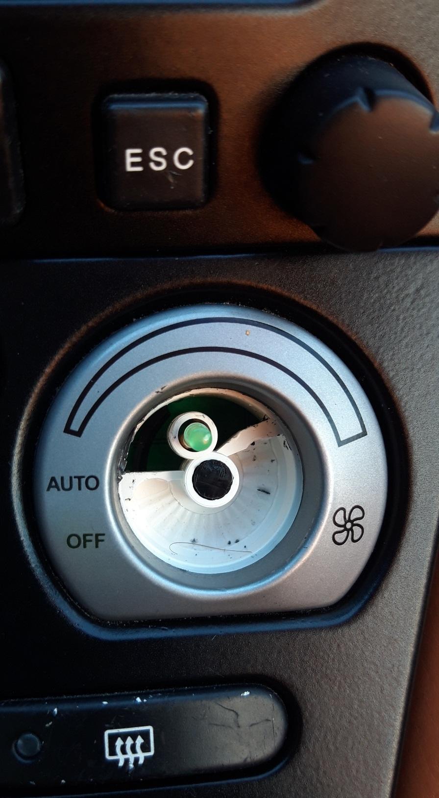

Bonjour, j'ai acheté récemment une 4200cc de 2002. La ventilation restait bloquée sur 5/7 et la molette n'y faisait rien. J ai réussi une fois a le mettr sur OFF pour ne plus avoir le bruit. Je me suis aperçu que la tige noire a l intérieur du bouton était cassée. Donc j' ai essayé de recoller mais rien n'y a ait. J'ai alors fait imprimer en 3D ce même bouton. Mais ça ne marche toujours pas. La ventilation ne fonctionne pas.
Quelqu'un aurait il la solution svp car j'ai vraiment besoin de me chauffer en ce moment !!
Voici quelques photos. Merci beaucoup

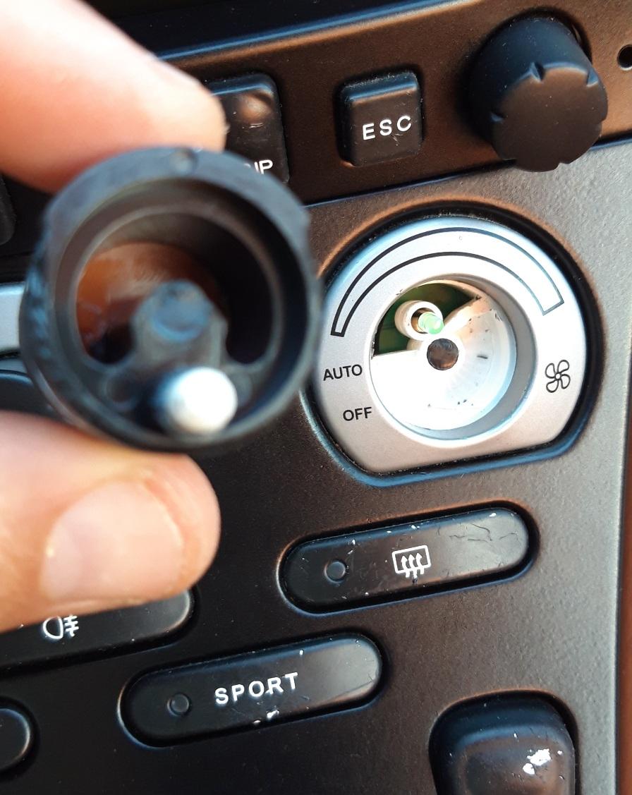

J'ai essayé avec un tournevis mais rien n'y fait...j' ai mis aussi une longue aiguille à tricoter et 90% du trou est vide donc l'aiguille s'enfonce jusqu au bout. Du coup je ne sais vraiment pas quoi faire. J'ai demandé à l imprimeur 3d de retailler vraiment a l identique le bout de la tige mais je n'y crois pas.
Je vais devoir démonter la face avant des boutons et voir d'où peut venir le problème....
Si quelqu'un a un tuto précis pour démonter, je suis preneur car je ne veux pas faire de bêtises. Merci encore
