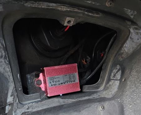

- Phares : je me suis aperçu qu'un bricoleur de génie a mis des ampoules Xénon pour les feux de croisement. :roll: Le truc que la DREAL va regarder en premier ! :cry: Je vais remettre cela en conformité avec des ampoules H1 classiques.

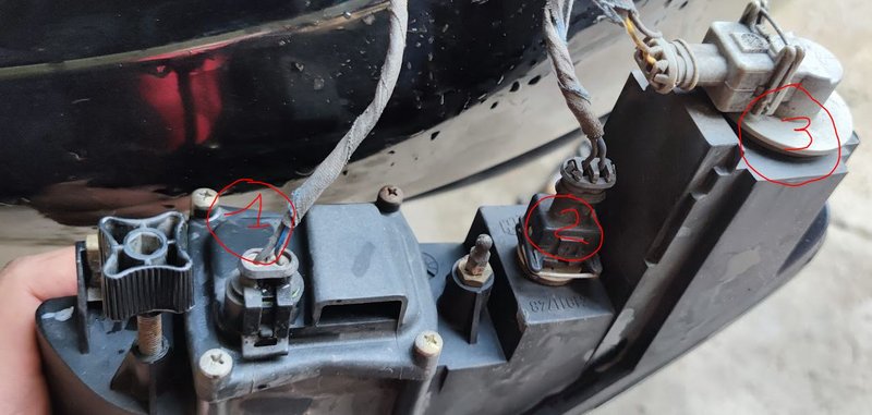

- Feux de position et clignotants. J'ai changé une ampoule de feu de position et en regardant de plus près c'est assez bizarre.
A noter que c'est une américaine, donc pas de feux de brouillard.
J'ai 2 ampoules pour les clignotants (1 et 2 sur la photo) et à l'extérieur le feu de position (3).
On dirait que le feu antibrouillard a été remplacé par un clignotant supplémentaire (en 1). :shock:
Il sera peut-être possible de remettre un antibrouillard ?

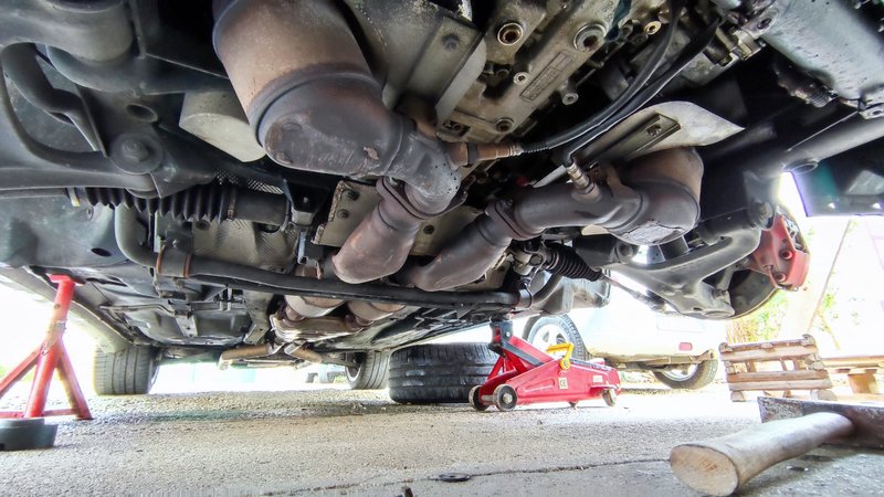

J'en ai profité pour faire une photo du dessous de la voiture.
La configuration de la ligne d'échappement me semble différente de celles en Europe. Elle ne fait vraiment pas de bruit au demeurant, il faudra voir cela tôt ou tard, mais les accessoires type X-pipe que l'on trouve en Europe risquent de ne pas correspondre. :?

Pour les feux AB avant, ils sont identiques si ce n'est la config d'ampoule. Le numéro de pièce est donc différent (mais ce sont les mêmes, pas sur que je sois clair).
Ce que tu penses être un rappel de cligno est une veilleuse (ou feu de position?), il s'allume en même temps que tes phares, c'est une spécificité pour les véhicules US, tout comme les 4 qui se trouvent sur les pare chocs avant et arrière.

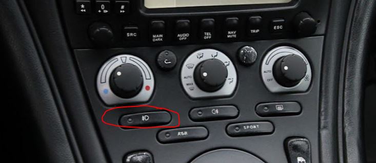

Le bouton d'allumage des AB avant est remplacé par un bouton factice sur les modèles us mais se remplace aisément.
Le câblage nécessaire pour les AB arrive bien jusqu'à l'emplacement du bouton, reste à verifier si à l'autre bout tu as une fiche pour brancher une ampoule d'AB (je n'ai pas encore poussé mes recherches si loin :oops: )
Si tu te contentes de remplacer les ampoules, tu auras les AB allumés à chaque fois que tu allumes les phares. :?

J'ai bien la veilleuse blanche sur l'extérieur, mais bien deux ampoules oranges qui clignotent en même temps :
- 1 grosse dans ce qui devrait être l'antibrouillard. Il a y encore le réglage de hauteur.
- 1 plus petite orange aussi, au milieu. Probablement celles que toutes ont en Europe.
gemini a écrit :Le bouton d'allumage des AB avant est remplacé par un bouton factice sur les modèles us mais se remplace aisément.
J'ai déjà le bouton de commande, avec le témoin qui s'allume en vert. Cette partie de la voiture a du être remplacée à l'importation.
gemini a écrit :Si tu te contentes de remplacer les ampoules, tu auras les AB allumés à chaque fois que tu allumes les phares. :?
Il y aurait peut-être un pontage de fait entre les fils des clignotants et les fils des antibrouillard... ;)

Reste à regarder derrière l'AB si tu trouves un connecteur esseulé.
Et vérifier quel relais/fusible gère les AB avant car il y a des chances qu'il ne soit pas monté (il n'y a pas de petit profit :lol: )
