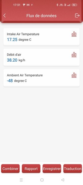

J'ai quelque peu avancé. J'ai pas encore résolu mon problème mais maintenant, je sais que je dois tout redémonter.
J'ai remplacé mon capteur de température sur le rétro, c'était pas lui.
J'ai changé le filtre à charbon, c'était clairement pas lui mais comme ça, c'est fait.

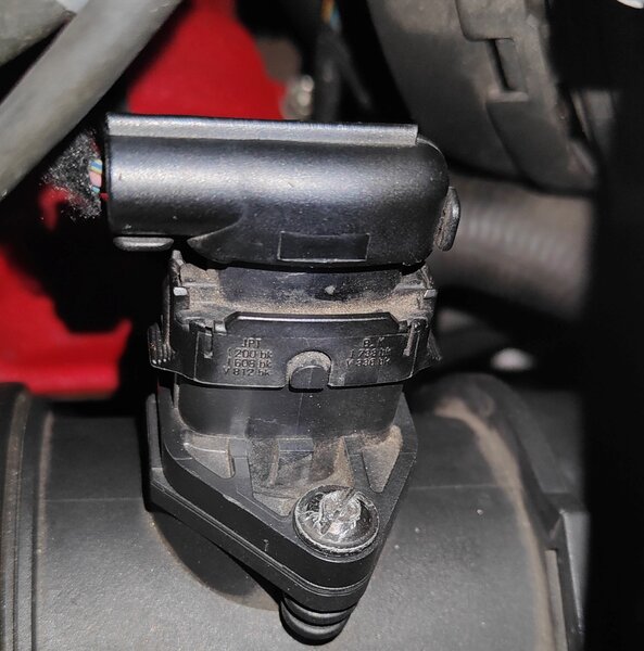

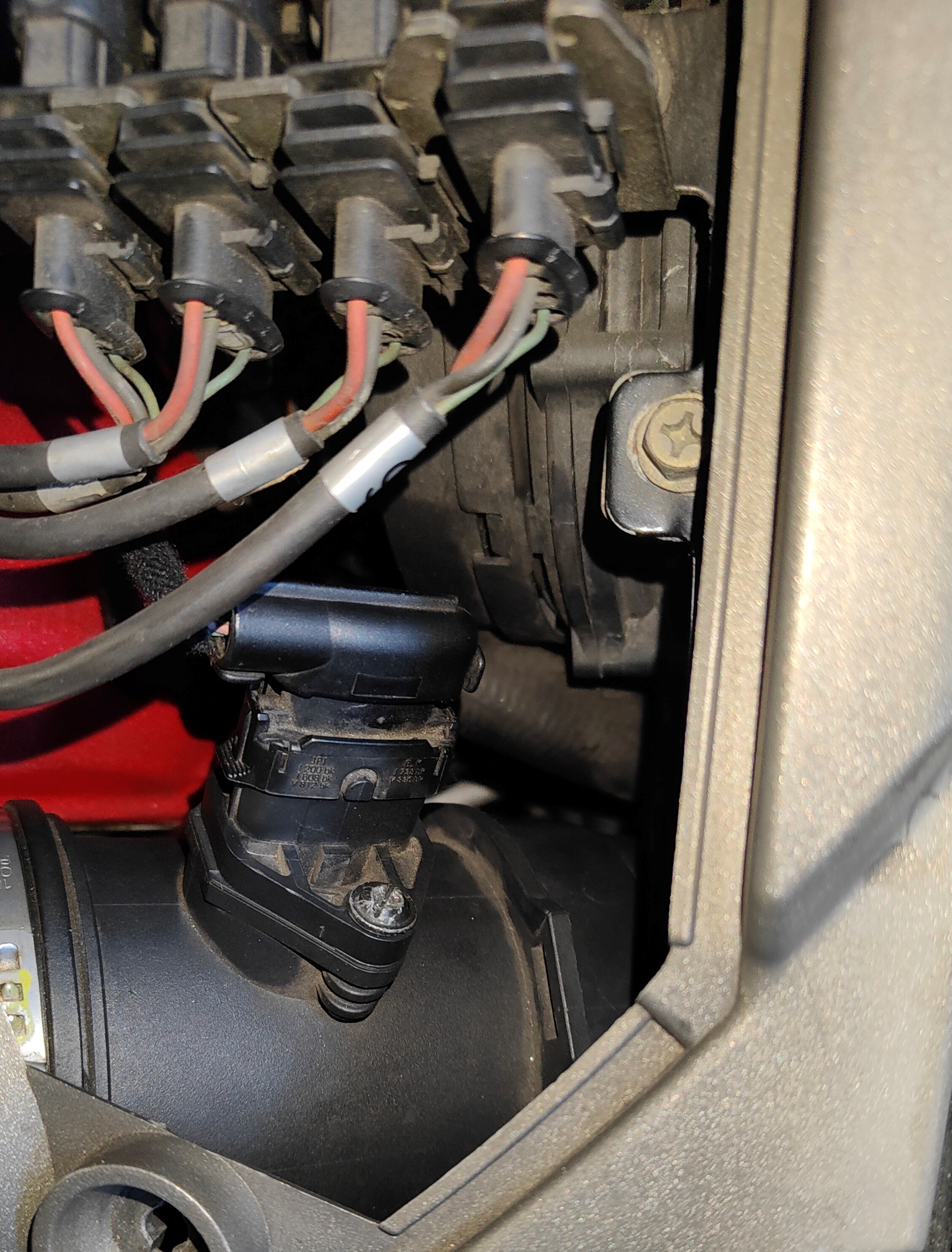

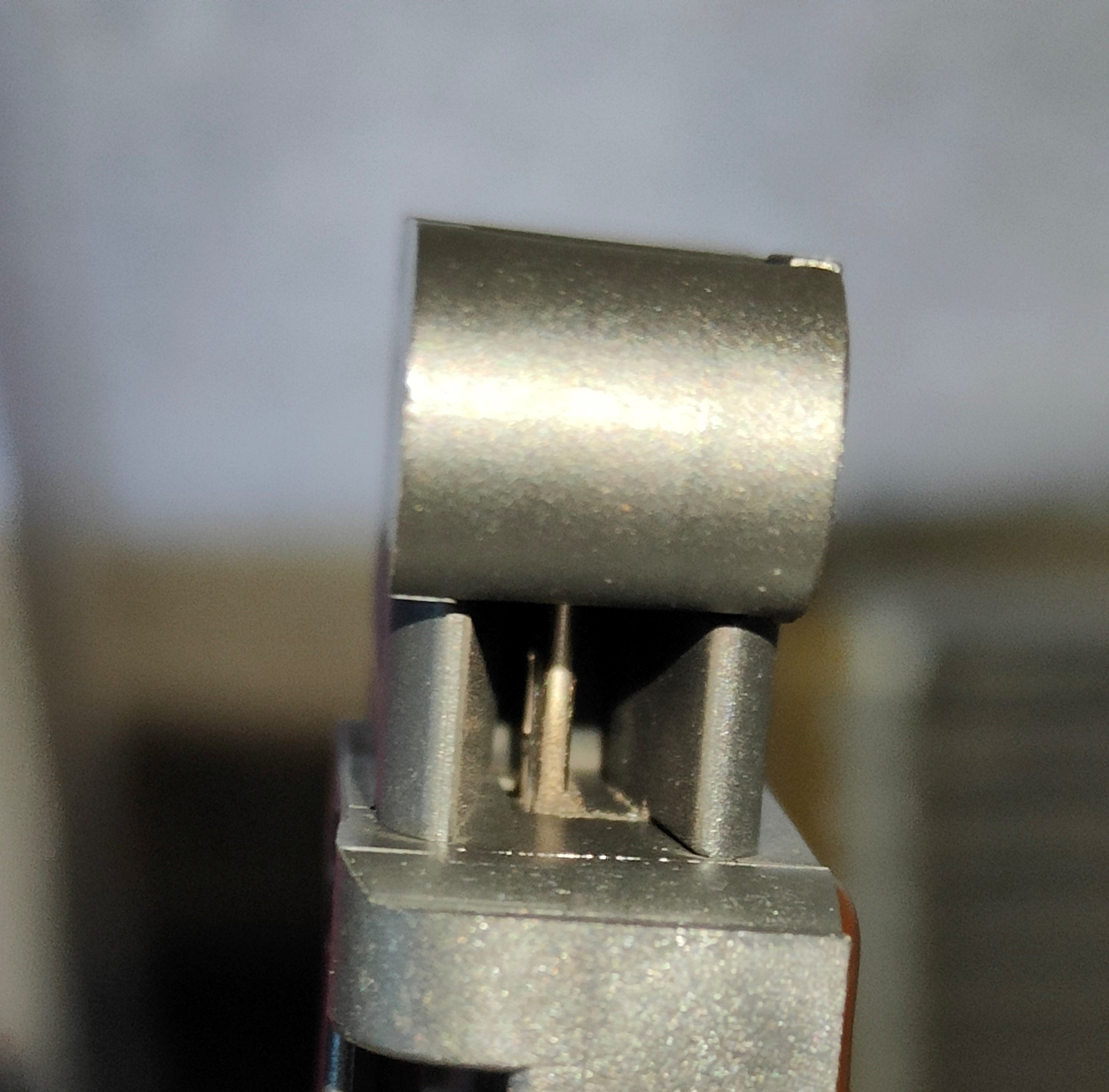

Je me suis dit que j'allais vérifier le capteur MAF.
Le petit chenapan est un peu fourbe et est maintenu par des vis assez originales. Des torx à 5 branches
Evidemment, j'ai pas ça en stock et ça ne se trouve pas sous le sabot d'un cheval.
Un coup de Dremel et ça devient une vis plate
Normalement, dans un monde idéal, il est pas sensé ressembler à ça. C'est sensé être tout propre. Un bon coup de nettoyant contact et de soufflette et c'est nickel.
Pour info et faire avancer la science, voici la référence du capteur F00C2G2044
Par contre toujours mon erreur.
Donc, je me suis mis à réfléchir un peu.
Et j'ai trouvé la source de l'erreur. Donc voilà, c'est un connecteur oublié ou sale ou un peu oxydé ou un fil pincé.
En gros, je suis bon pour demander à ma chérie de laisser sa voiture dehors pour avoir un peu plus de place pour tout sortir

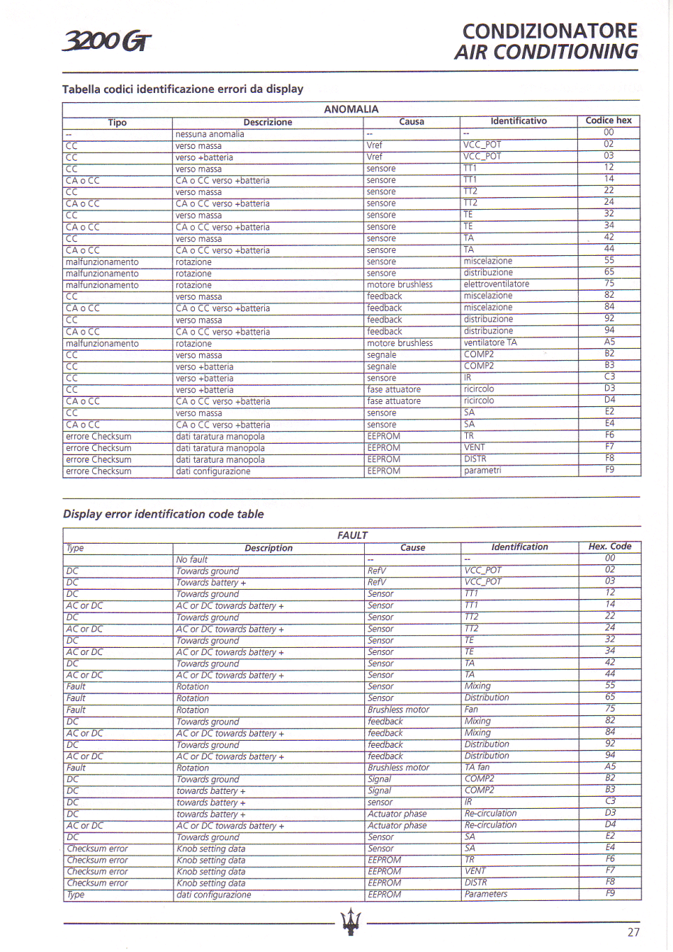

C'est quand même étrange, je ne comprends pas trop le rapport entre le MAF (le débitmètre) et la climatisation.
D'autre part si le bloc clim est comme sur la 3200, avec un problème de température ambiante il y aurait un code AA42AA ou AA44AA.
Le voyant défaut moteur indique plutôt un défaut moteur , mais c'est vrai qu'avec ces voitures tout est possible. J'ai vu un jour au démarrage le voyant NO/ASR avec le voyant défaut moteur...
Ce qui est certain c'est qu'il y a un problème avec la mesure de la température intérieure. Et peut être qu'un connecteur oublié n'est pas un défaut prévu donc pas répertorié...

Hello, je me permet de poser ma petite question ici, j'ai moi aussi le 'E' sur l'écran du tableau de bord et qui reste assez longtemps avant de me redonner la température par intermittence.
Après avoir fait la manip il me donne AA 65 AA, sur le tableau que gémini à donné bien que pour 3200:
Ce que je comprend c'est que ce serait un capteur de rotation de distribution, dite moi si je me trompe ou si ça na rien a voir.
Chose étrange, depuis la manip pour lire le code, le 'E' n'apparait plus, es ce qu'il est effacé après être lus?
Vous en pensez quoi?
