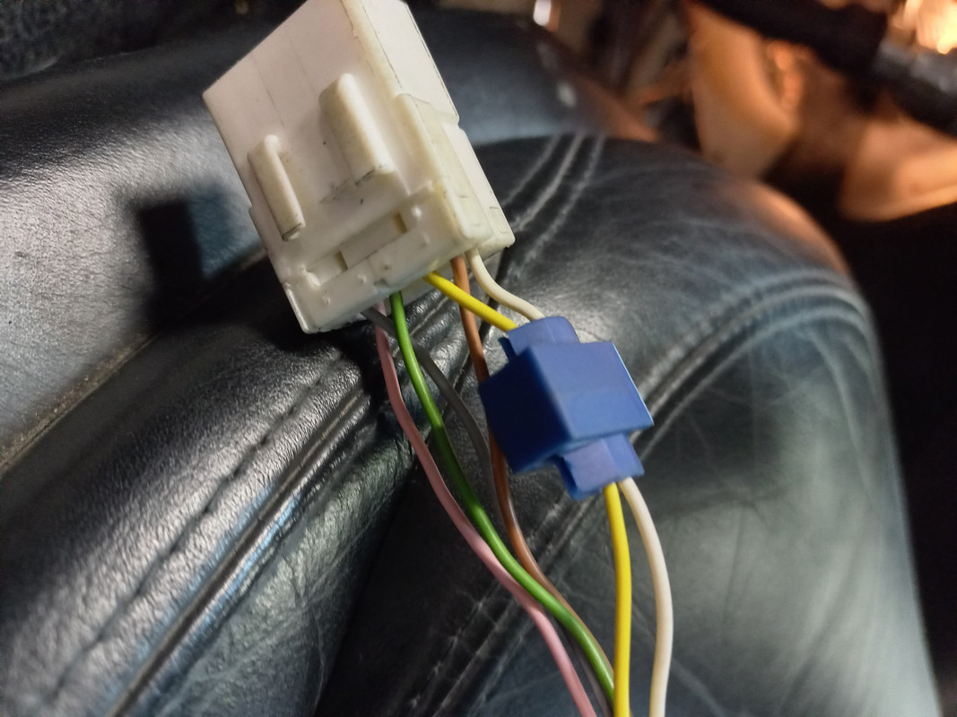

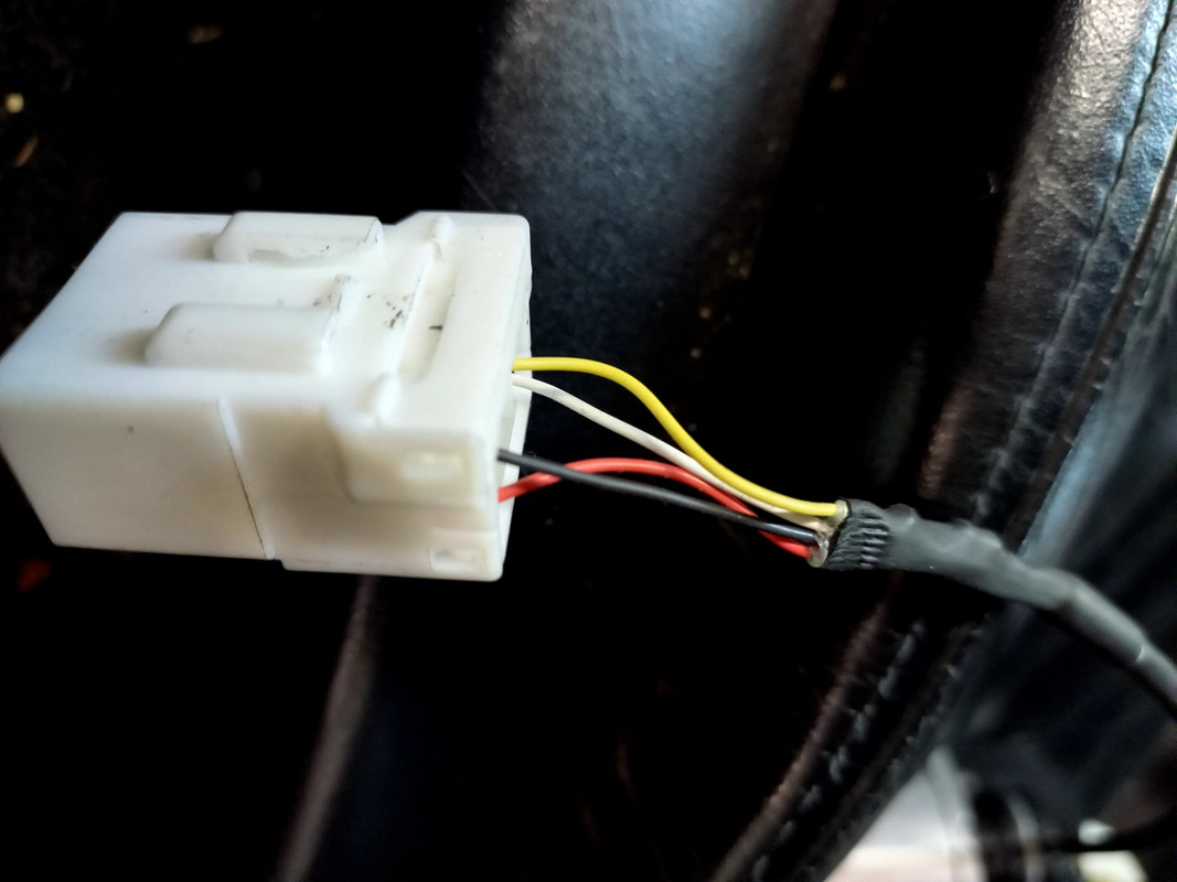

Bonjour à tous voilà un petit souci avec ma 3200 j ai commender mon potar en engleterre le problème il a 4 fils et l origine en a 6 je suis plus dans la mécanique que l électronique donc des soucis merci se vos conseils

On ne voit pas tes photos, mais la réponse est ici :
http://www.maseratitude.com/public_html ... e&start=40
Il y a une certaine logique...
Rouge sur Rose
Noir sur Gris
Blanc sur Blanc
Jaune sur Jaune
maseramo a écrit :Grand merci Joeley, on va suivre tes conseils et donc désactiver l'ancien vert et l'ancien marron. (Je rappelle pour les lecteurs qu'il s'agit de mettre un nouveau potentiomètre sans contact qui n'a que 4 fils rouge noir blanc jaune à la place d'un vieux potentiomètre à contact qui a 6 fils vert rose bleu-gris blanc jaune marron)
Je te suis très reconnaissant, Joeley, d'avoir glissé la tête là dessous, c'est vraiment pas évident, j'ai mal à la nuque en 2 minutes !

Bonjour bien compris et j'aurais du chercher avant de poster la question merci

Bonjour je viens de monter le potentiomètre problème démarrage a 4000 et plus rien sur la pédale suis perdu qui peut m aider merci
Messages : 10398
Re: Potentiomètre
Je n ai pas bien compris. Tu as changé le potentiomètre de accélérateur et cela ne fonctionne pas?
Messages : 4852
Re: Potentiomètre
Il faut bien respecter le réglage du potentiomètre pour avoir les bonnes tensions sur les fils jaune et blanc.

Demain je regarde les valeurs vue la place galère c que je ne comprend pas elle a démarré a 4000 milles tours et plus rien au pied
Messages : 2166
Re: Potentiomètre
Plus rien au pied c est normal si tu ne fais pas le ré apprentissage (voir la doc). Par contre 4000 tours pour moi ça ne vient pas du potard à moins qu il soit hors valeurs et que la valeur basse soit trop haute ? Pas sur que ce soit clair

Message par MARSEILLE »
