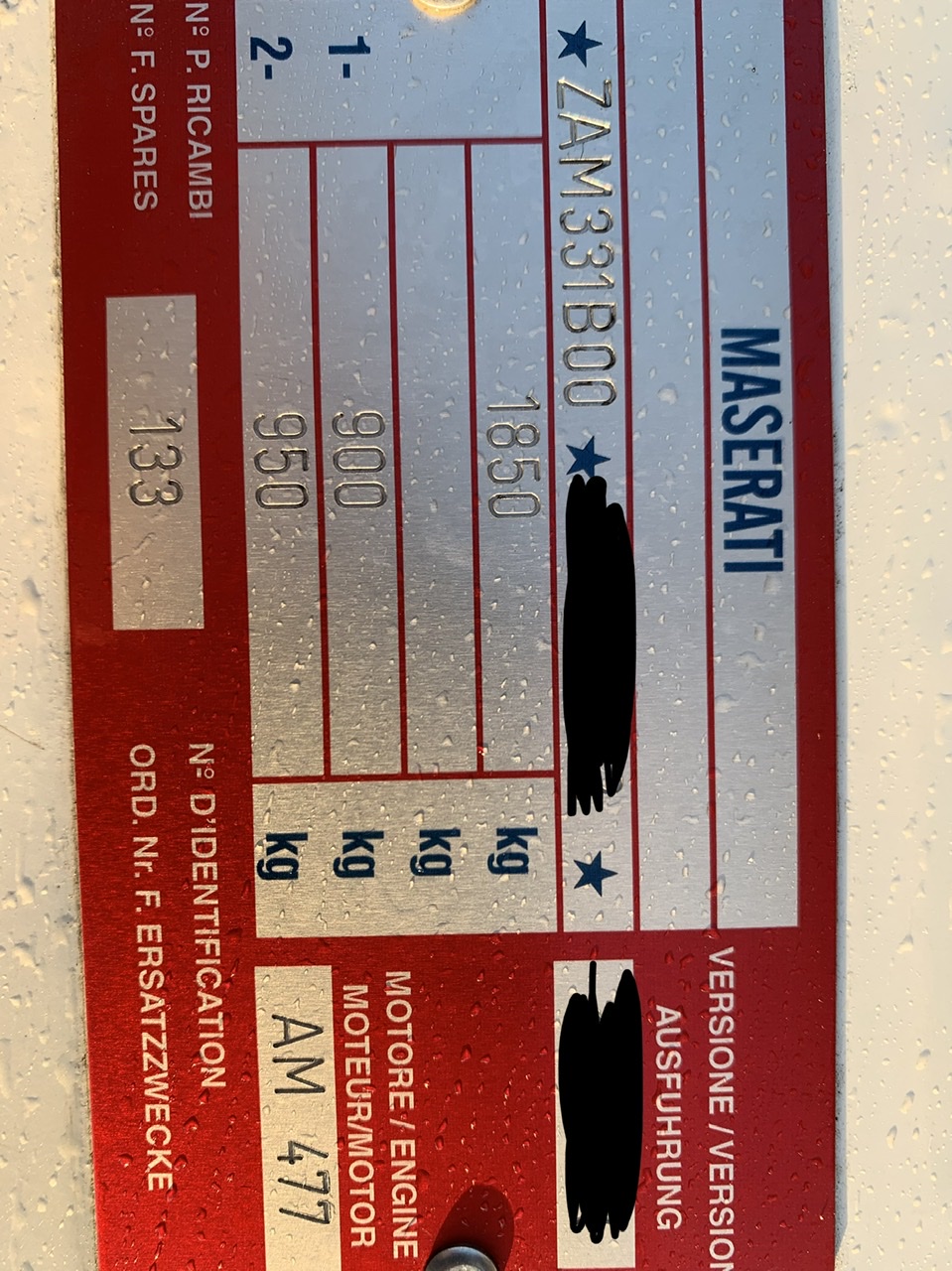

Plaquette Identification
Avez vous d autres plans que Gipa 35 ou Fabrik pour la plaquette ID, car la mienne est cassée.

J ai besoin de la plaquette identification qui est entre les deux phares avant.

Hum désolé, tu peux mettre une photo de la vanne en question, ça sera plus clair.
Par plaque tu veux dire ça ?

Oui, c est bien cela pour la plaque.

Pour la plaque d'identification, peut être demander tout simplement chez Maserati ?
Ou ici :
https://identification-plates.com/fr/ma ... erati.html
Ou encore :
Konimino2 a écrit :Si quelqu'un cherche à faire refaire la plaque constructeur : contact@gipa35.fr
Voila ce que ca donne :
Messages : 10557
Re: commande chaud froid défaillante / plaquette ID
Gipa
6, rue pierre et marie curie
35500 vitre
Contact@gipa35.fr
Elle a le gabarit, elle l avait fait pour moi. Ensuite elle grave a l identique.

Gipa, oui, je les ai déjà contacté mais j'ai pas de retour, je vais relancer.

@ konimo et Joley: gipa ne fait plus de plaque depuis 01.2022

floriangodefroid a écrit :@ konimo et Joley: gipa ne fait plus de plaque depuis 01.2022
@ghibli 75: oui, ma clim fonctionne. Mais cette vanne reste en position identique tout le temps, peu importe la température demandée au panneau
Donc je m amuse à l ouvrir ou fermer manuellement
Hum pas de bol. Gemini avait une autre adresse je crois.
