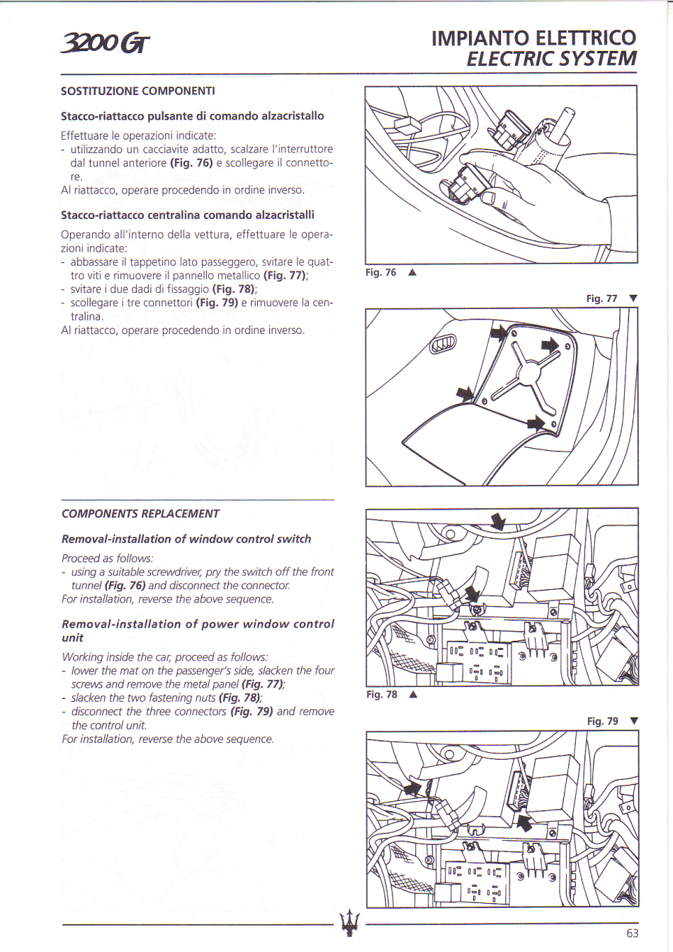

Alors, concernant les relais, ils ne servent pas à cela, non.
Les vitres sont gérées par leur propre contrôleur. Il y a une interaction entre l'ouverture des portes et les vitres (pour abaisser/relever à l'ouverture/fermeture), et par ailleurs le fonctionnement est modifié par la vitesse' ('au delà de 120kmh, plus d'ouverture complète en appuyant une fois pour éviter trop d'air d'un coup, bref, c'est un peu plus compliqué que juste un interrupteur comme sur les biturbo)
Si tu as bien vérifié le fusible 16 et que celui-ci n'a rien, il va falloir chercher un peu plus loin. :?
Les fusibles, ça peut toujours servir.
Ci-dessous, le diagramme de la partie "vitre électrique", et la légende associée.
Bonne recherche !

Merci à vous - en effet je ne pense pas aux fusibles et le côté relais n'est pas évident - par contre il y a une couteuse centrale au même endroit que les fusibles c'est le module de gestion des fenêtre électiques ECU 178708 - Il y a un gros flou là dessus - est ce que quelq'un a tester l'ECU 185888 à la place du 178708 - Ou bien a-t-il (t-elle) essayé de le faire réparer ?
Re: 3200 gt Vitres bloquées, fermées à 90%
Publié : jeu. 21 avr. 2022 10:25
par robert
178708 c'est le boitier plat bleu foncé en haut à gauche (sur le panneau fusibles plancher passager)
Publié : mar. 3 mai 2022 15:13
par robert
robert a écrit :178708 c'est le boitier plat bleu foncé en haut à gauche (sur le panneau fusibles plancher passager)
Plutôt noir d'ailleurs - et en effet c'était là l'origine de la panne. Boitier ECU changé problème réglé.
