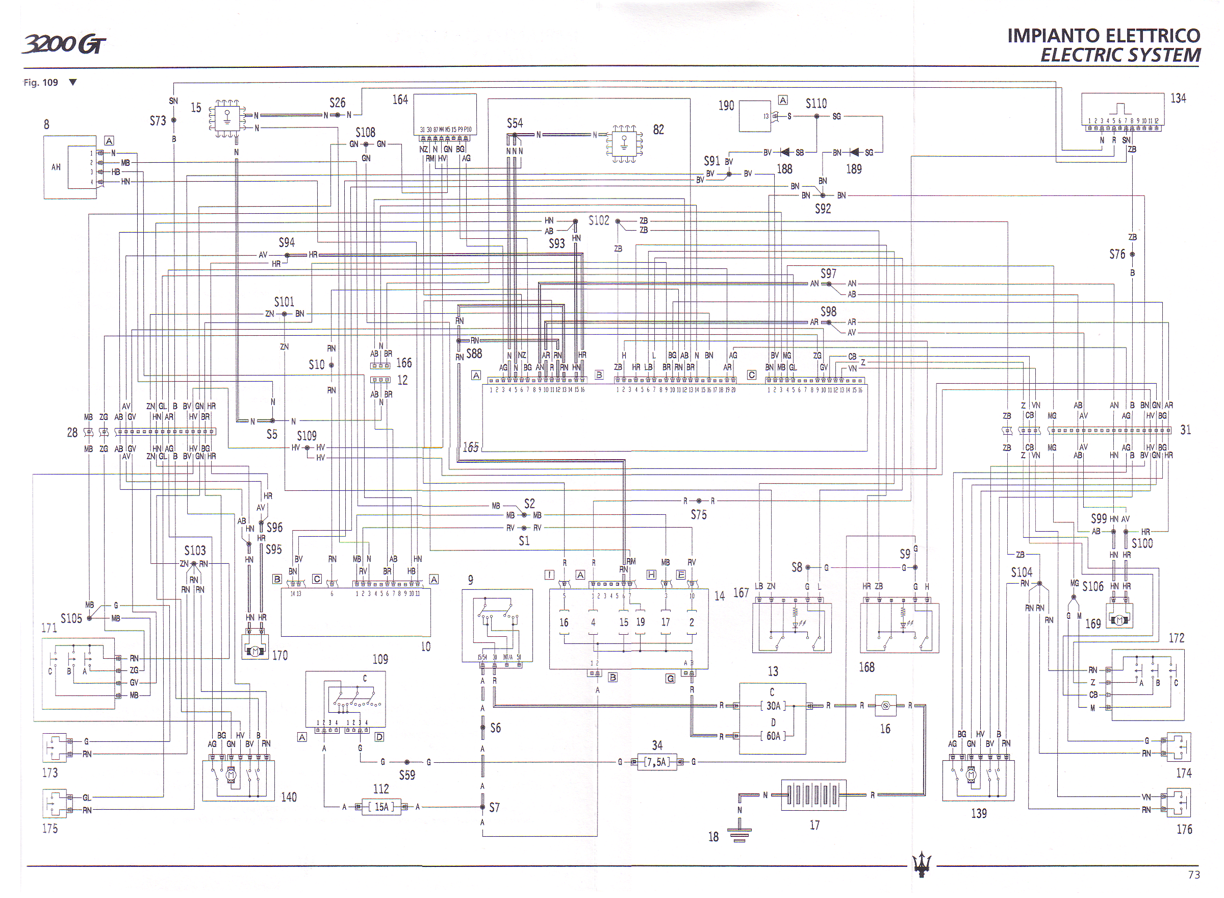

Alors, concernant les relais, ils ne servent pas à cela, non.
Les vitres sont gérées par leur propre contrôleur. Il y a une interaction entre l'ouverture des portes et les vitres (pour abaisser/relever à l'ouverture/fermeture), et par ailleurs le fonctionnement est modifié par la vitesse' ('au delà de 120kmh, plus d'ouverture complète en appuyant une fois pour éviter trop d'air d'un coup, bref, c'est un peu plus compliqué que juste un interrupteur comme sur les biturbo)
Si tu as bien vérifié le fusible 16 et que celui-ci n'a rien, il va falloir chercher un peu plus loin. :?
Les fusibles, ça peut toujours servir.
Ci-dessous, le diagramme de la partie "vitre électrique", et la légende associée.
Bonne recherche !
