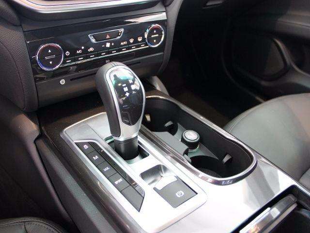

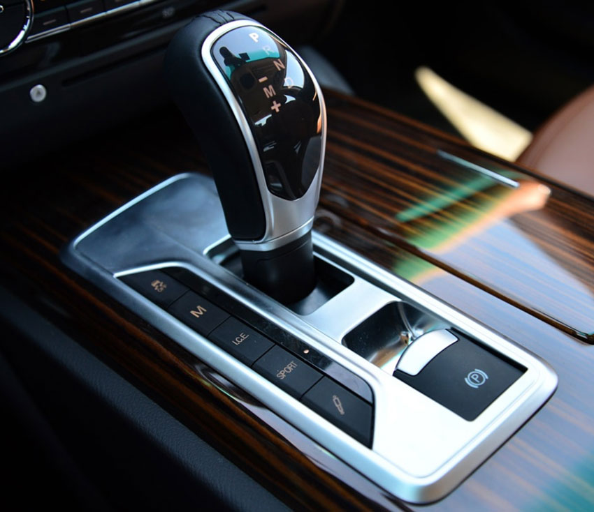

Bonjour et bienvenue a toi , pour avoir la même voiture que toi , si tu as sur la console une touche avec un amortisseur alors oui tu as les amortisseurs pilotés skyhook.

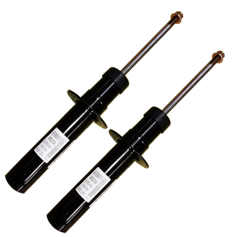

Pour ce qui est des amortisseurs il y a des KW , mais attention ils ne sont pas tous compatibles . je te mets un lien

J'avais vu sur le net qu'il fallait regarder sous le capot si un câble arrivait aux amortisseurs et comme je n'en ai pas, je me suis dit que je n'avais pas les Skyhook (peut-être un câble par en dessous ?) mais j'ai effectivement un bouton sur la console centrale qui me permet de contrôler et de mettre soit mode normal, soit mode sport... Donc je devrais bien avoir les fameux Skyhook et du coup c'est beaucoup plus facile de trouver mon kit.

photos des consoles centrales sans et avec

Encore merci pour toutes tes infos.
Ben au final, pas de Skyhook pour moi... Et malheureusement, les kit que je trouve sont soit fait pour les Skyhook et les autres sont destinés au Ghibli n'étant pas 4x4...
Ayant la SQ4 sans Skyhook je ne trouve aucun kit suspension pour ma belle !
