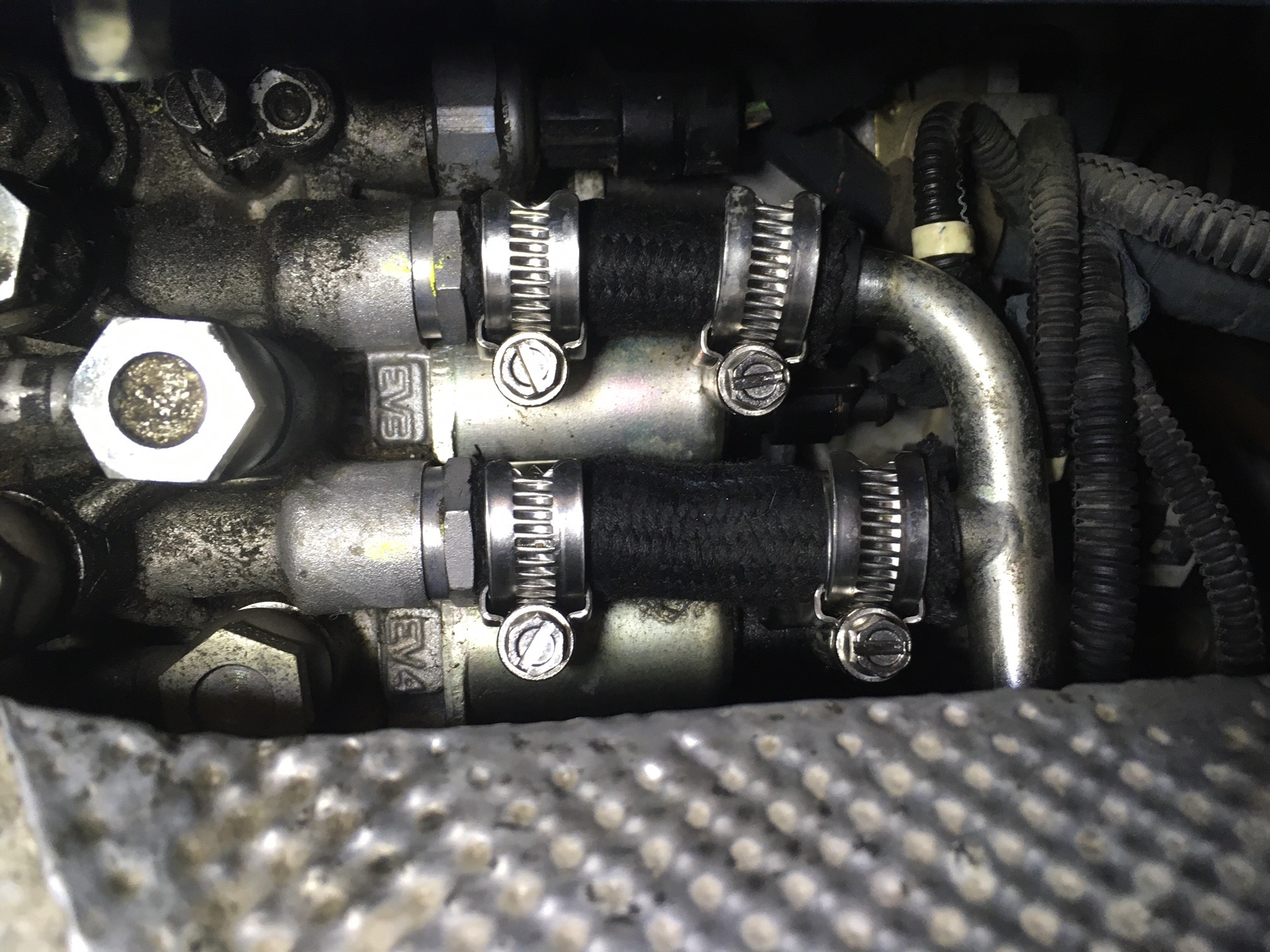

Hello,
Ce matin, je pensais aller faire un tour comme souvent le dimanche matin, mais dès le démarrage moteur, voyant LEVEL rouge allumé :cry:
Bref, le coup de la panne pour la fête des pères :?
La voiture étant garée sur le pont, on lève et on regarde derrière. Ben effectivement, ça fuit près des électrovannes et j'ai une tache par terre.
Après un peu de démontage, j'ai trouvé la fuite. C'est une des 2 durites de retour qui est fendue sur presque toute la longueur.
Ça n'a pas l'air de se détailler chez Maserati donc je vais commander de la durite au mètre et remplacer les 2 durites.

Durites reçues hier et remplacement effectué hier soir.
On voit bien la fissure sur la durite du bas:
J'en ai profité pour remplacer les 2 durites. J'ai remis moins de 150ml de liquide (heureusement il m'en restait de l'opération de cet hiver).
Ça a l'air de fonctionner très bien.
Il faut que je finisse de remonter le fond de coffre et essai routier pour finaliser l'opération ;)
