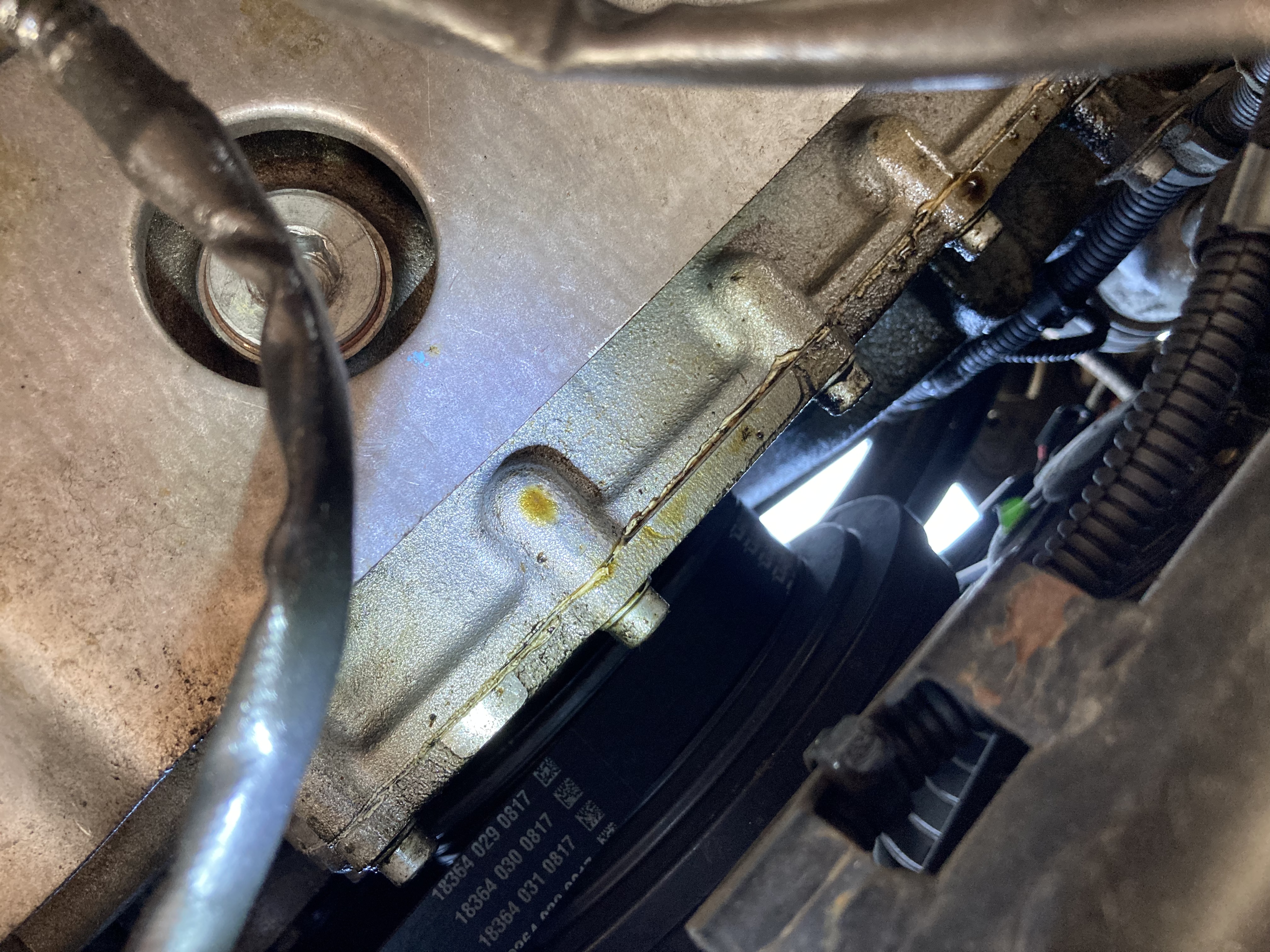

Bonjour à tous
J ai repéré une fuite huile ( photos jointes)
Pourriez vous m aider sur la provenance ?
D avance merci
Bino

Je mets une piécette sur le joint spi de vilebrequin mais avec ces photos difficile à dire quand même.

Même si ça semble être du côté droit, ça ne peut pas être le boitier papillon qui goutte un peu ?

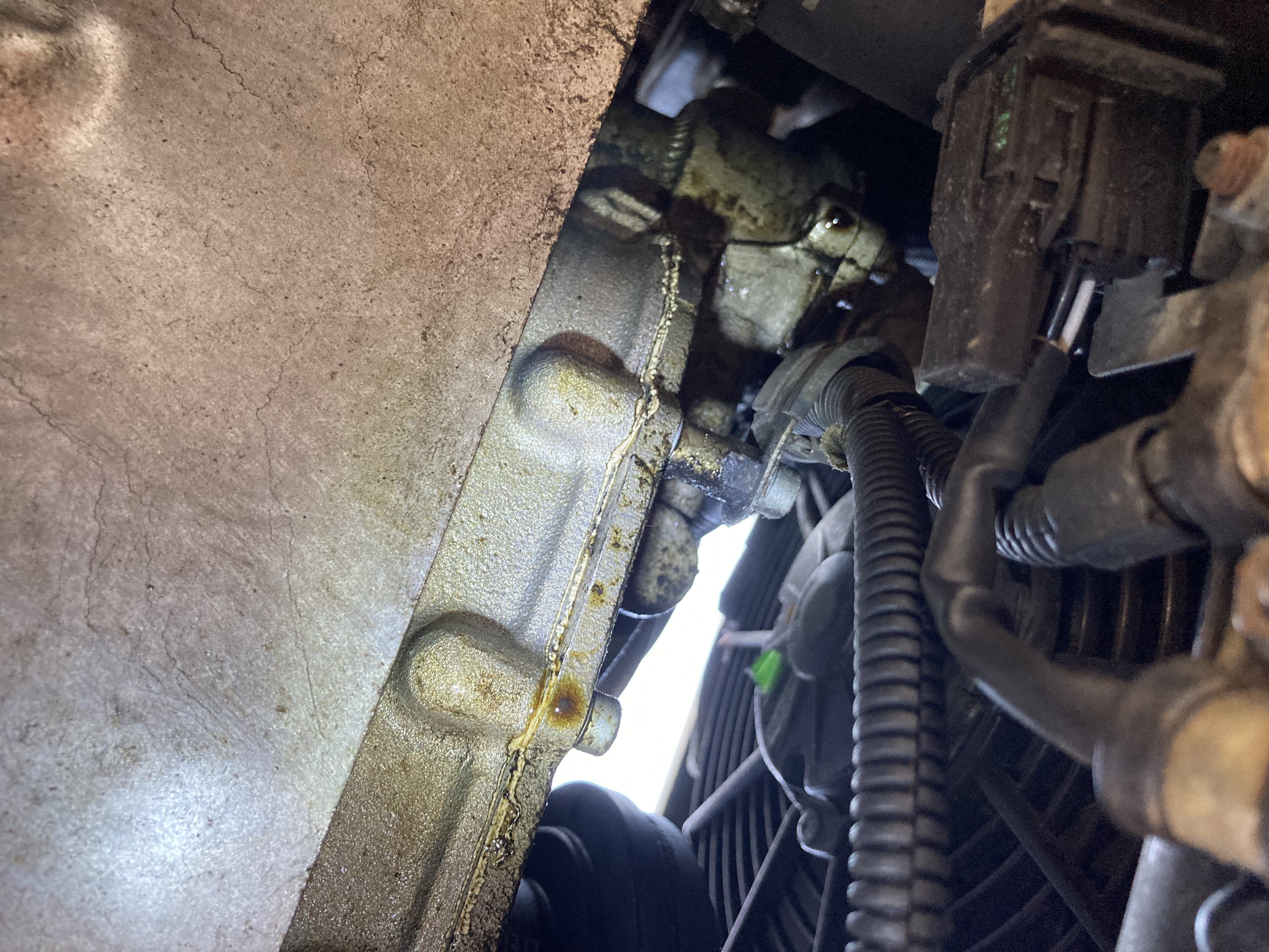

Je ne connais pas le 4200, mais d'après les gouttes sur la 2ème photo, je m'orienterais sur une fuite provenant du côté droit au-dessus de la goutte noirâtre.
La jaune à gauche est sur une partie plus basse, la fuite dégouline sans doute de la droite, plus en amont.
Tu peux essayer de bien tout nettoyer et d'observer d'où ça provient exactement avec des gouttes fraîches.
Ensuite, une première approche serait de resserrer (un peu) le joint fautif.
Sinon, démontage et remplacement

Les joints de haut moteur sont OK tout autour du bloc ?

Bonjour
Merci a tous pour votre aide ,
En effet je me souviens chez maserati ils m'avaient dit qu il y avait un suintement joint cache soupape banc gauche l'année derniere.
Je vais donc remplacer

C’est un classique apparemment ( selon :Maze Luxembourg) il y a de grandes chances que se soit le joint spi de vilebrequin comme le dit FinkBrau, je l’ai remplacé sur la mienne rien de bien compliqué mais il faut un sacré bras de levier pour déboulonner l’ecrou qui tient la poulie, et bien pensé à remettre du frein filet au remontage et respecter le couple de serrage.

J ai changé le joint cache soupape coté passager je pense que c 'était la cause
a voir pour la suite

Je l ai fait avec un ami mécanicien, vraiment pas compliqué, juste faire attention au couple de serrage et l ordre de serrage.
Bien huiler le joint pour qu il tienne bien et soit bien étanche.
