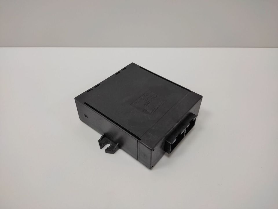

Le système sur les 3200 est plus compliqué que juste fusible relais, ça passe par un ECU spécifique (pour gérer l'ouverture et la fermeture lors de l'ouverture/fermeture des portes, etc...).
L'ecu est en 1

Messages : 10130
Re: Vitre 3200
Donc, c est ça
Et heu comment dire, il faudrait avoir envie de reprendre les cours d électronique pour bricoler dedans, voire, le confier à un réparateur. Ça peut pas être plus que ce qui est demandé :shock:

Ouais, bonne chance pour ouvrir ce genre de boîtier et tripoter les circuits imprimés...

Bon apres demontage du boitier de leve vitre nettoyage et bombe contact ca marche enfin ca marche mais maintenant la vitre conducteur ne monte plus jusqu'en haut elle saute arrivee presque en bout de courses
Ca ne s'arrete donc jamais :oops: .je pense que les dents ont du casser
