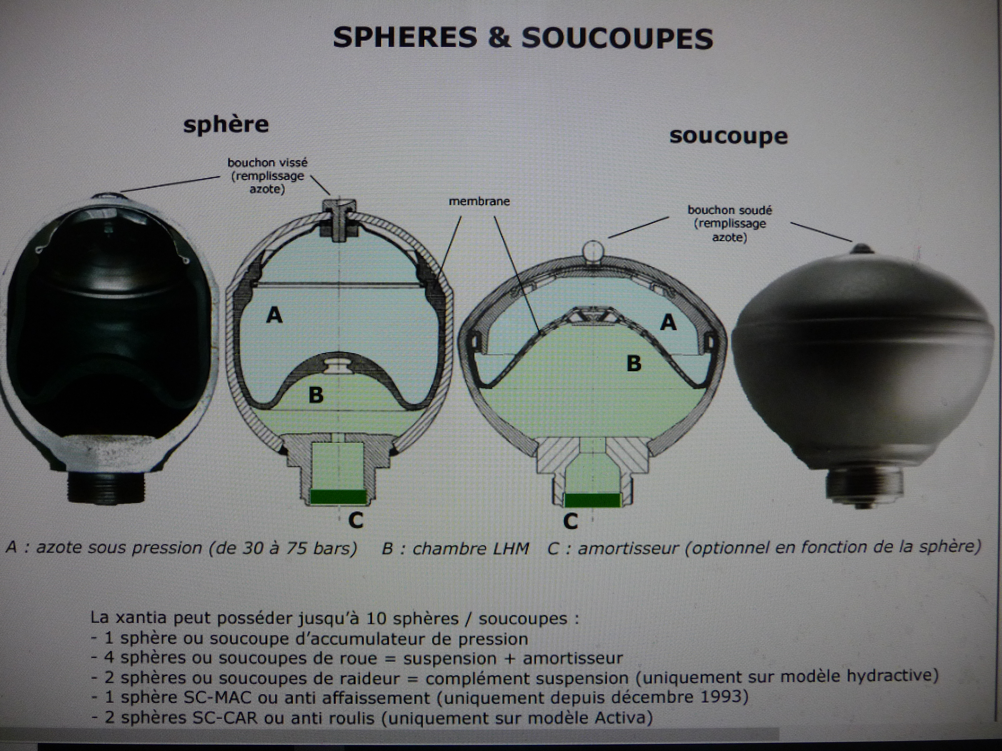

Si j'ai bien compris, ces accus perdent environ 10% de la pression du gaz (de l'azote) par an, à cause de la diffusion à travers la membrane en caoutchouc naturel et les joints.
Ici le schéma d'une sphère de suspension, mais le principe d'un accu principal est le même:
Si la pression de remplissage de départ est de 6o bars environ (comme je l'ai lu), il ne doit guère rester beaucoup de gaz au bout de 40 ans, sans doute pas suffisamment pour jouer efficacement le rôle de ballast et de contre-pression face au LHM comprimé jusqu'à près de 170 bars en face...

D'abord un éclaté du Conjoncteur-Disjoncteur (CJDJ) et de sa réserve de gaz (l'accumulateur).
Le CJDJ est un composant sur lequel est vissé une sphère-accumulateur qui va stabiliser la pression pour tout le reste du circuit.
Puis une explication du principe de fonctionnement du CJDJ avec le schéma ci-dessous:
schéma CJDJ.jpg (9.02 Kio) Consulté 2847 fois
La membrane sépare la partie scellée contenant l'azote rempli en usine (en blanc dans le schéma) du LHM (en vert) qu'on peut à volonté remplir ou purger.
Le CJDJ est un système d'aiguillage sophistiqué qui va envoyer, via un système de canalisations, de vannes et de pistons asservis à des ressorts de rappel (en rouge), le LHM en provenance de la pompe HP soit vers son accumulateur (utilisation; tant que sa pression est inférieure à un certain seuil, environ 140 bars) soit vers le réservoir de LHM (retour; quand la pression de la sphère atteint un autre seuil, environ 170 bars).

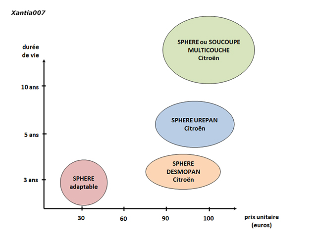

A l'époque, Citroen n'utilisait pas de membranes "multicouches" (particulièrement étanches et résistantes à la perte d'azote au cours du temps), ce qui conduisait à une perte de gaz pouvant atteindre 10% par an suivant l'utilisation.
On comprend bien alors qu'au bout de 40 ans, utilisation ou pas, la perte d'azote par diffusion à travers la membrane fait que l'accu est HS. A changer, donc!

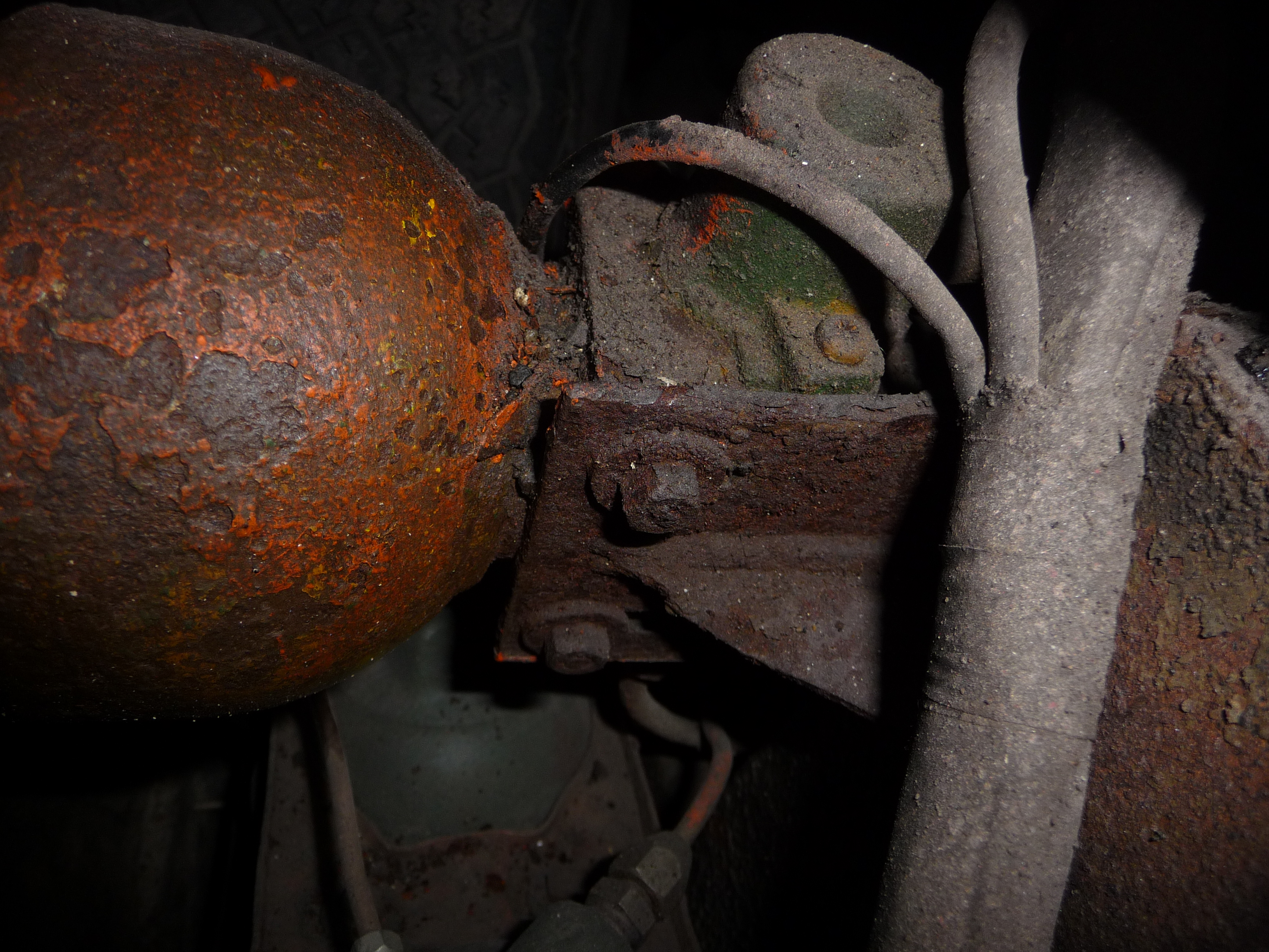

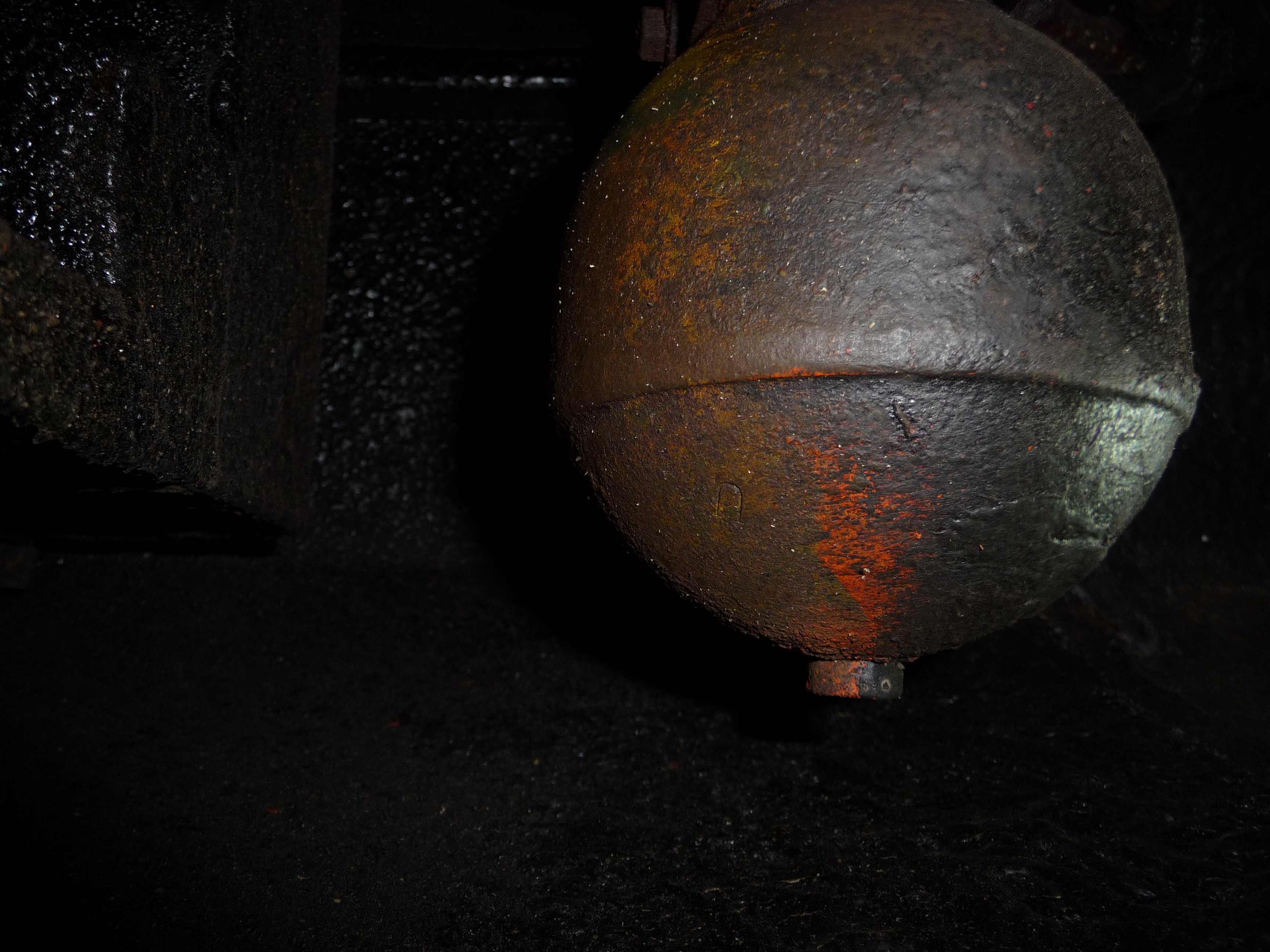

Curieux de voir si je pouvais trouver des références inscrites ou poinçonnées sur sa surface, j'ai essayé d'explorer l'aspect de la sphère de mon conjoncteur-disjoncteur.
Déjà, du côté "caché" qui n'a pas reçu le barbouillage noirâtre anti-gravillons (il m'a fallu quelques acrobaties pour ces clichés), on découvre de grosses croûtes de boue séchée.
Ici, vue de dessus (on devine les sphères de freinage en-dessous).
On pourrait peut-être faire une datation géologique :lol:
En grattant, on découvre le métal bien rongé par la corrosion.
Heureusement que c'est épais!
Pas de doute, la sphère est d'origine... :roll:
Difficile d'espérer retrouver une quelqconque indication :(
J'essaie de prendre d'autres clichés autour de la sphère (pas commode là où elle est reculée), au cas où.
Et là, en examinant cette vue de dessous-arrière, un U poinçonné est très nettement discernable :o !
Ce U signifie que la sphère est bien une sphère Citroen et que la membrane mise par Citroen est en Urepan.
C'est donc quand même ce qui se faisait de mieux à l'époque ;) .
Mais, comme on peut le voir sur le graphe posté auparavant, durée de vie de l'ordre d'une dizaine d'années.
Pas étonnant que le système ne fonctionne pas...

Lol ça ressemble a de l’archéologie automobile :lol: :lol:, sur les accus en industrie les indications sont en général frappées sur le pourtour du haut ou du bas pour les gros volumes, et pour les petits sphériques en général sur le milieu la ou la circonférence et la plus grande.
Vue l’état de ce dernier il ne doit plus avoir grand chose de marqué malheureusement.
Il doit y avoir d’inscrit la date de fab, le num de serie, le type, la pression max d’utilisation, la pression de requalification ou d’epreuve, le volume et le non du fabricantEt enfin le marquage CE ou Francais.

Lionel a écrit :Il doit y avoir d’inscrit la date de fab, le num de serie, le type, la pression max d’utilisation, la pression de requalification ou d’epreuve, le volume et le non du fabricantEt enfin le marquage CE ou Francais.
Hep, hep, hep... Coooool.... c'est de la techno 1960, à l'époque tout était... Cooool. :ugeek:
Il y avait juste poinçonné sur la sphère : "62" la pression nominale et de mémoire un marquage à l'intérieur au niveau du filetage.
Ce qui semble certain c'est qu'il faut faire un check-up complet du système car visiblement les durites aussi semblent contemporaines. :roll:

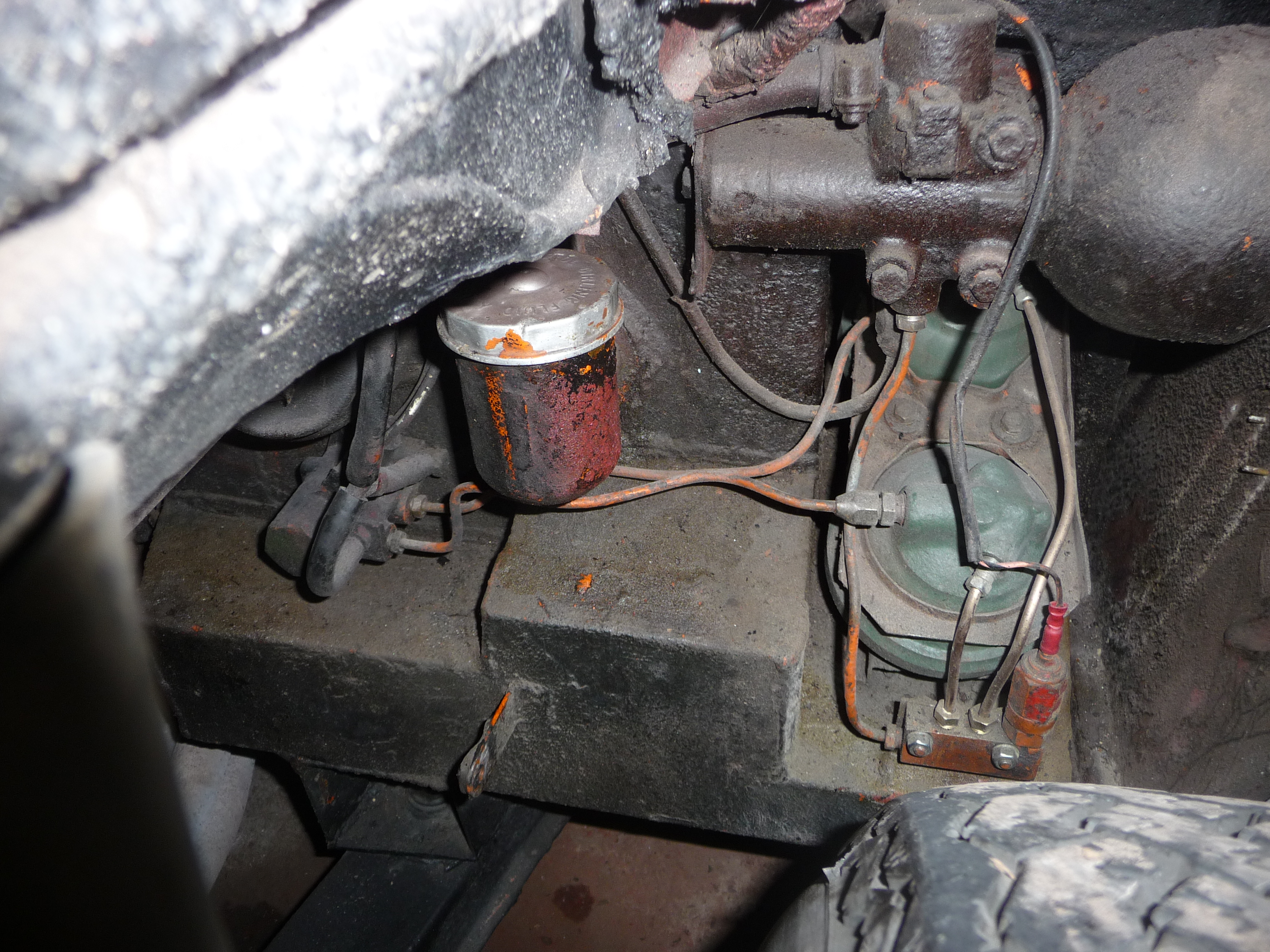

Il en est autrement des durites souples (non-métal) du circuit qui ont souffert certainement de l'âge.
Parmi celles-ci, les plus importantes car critiques pour la sécurité, sont celles du circuit HP car elles assurent qu'il y ait freinage (ou pas) en cas d'urgence, donc effectivement les durites 10, 11, 12.
Les durites souples du circuit BP (retour au réservoir de LHM), donc les 4, 39, 76, 77 et 171, sont sans doute aussi vieillies et probablement à changer, mais moins critiques pour la sécurité, même en cas d'éclatement d'une de ces durites.
Dans le pire des cas en effet, avec fuite brutale du LHM dans le circuit BP ou arrêt de la pompe, je rappelle que la partie HP d'un circuit LHM en bon état peut encore assurer plusieurs dizaines de freinage avant que ça ne fonctionne plus, grâce à l'accumulateur du CJDJ.
Pour illustrer l'état actuel de ces durites souples, voici par exemple en haut à gauche ci-dessous la 10 (durite HP) en sortie de pompe (le cylindre vert):
Et ci-dessous, les 76 (2x) et 77 (durites BP) sur le T de raccord pour le retour vers le réservoir LHM, à proximité du doseur à gauche sur la photo (les quatre autres durites greffées sur le doseur, peintes en orange ou marquées de blanc, sont des durites en métal car dans le circuit HP):
Curieux d'échanger avec Valenti pour connaître sa propre évaluation...

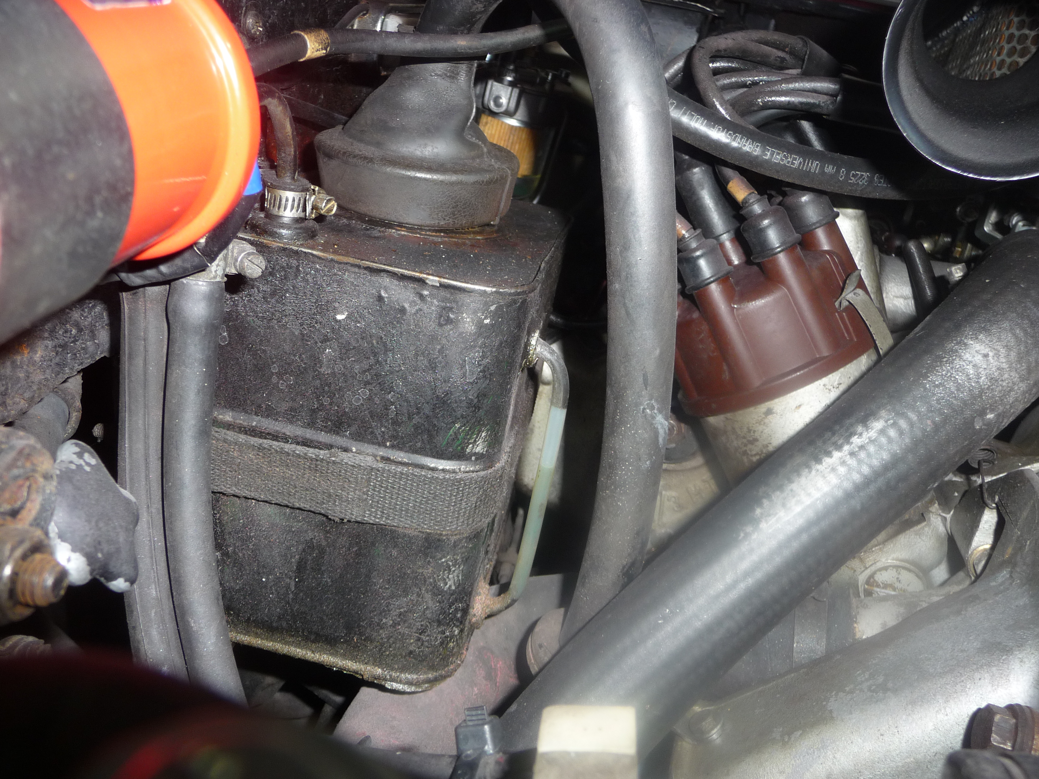

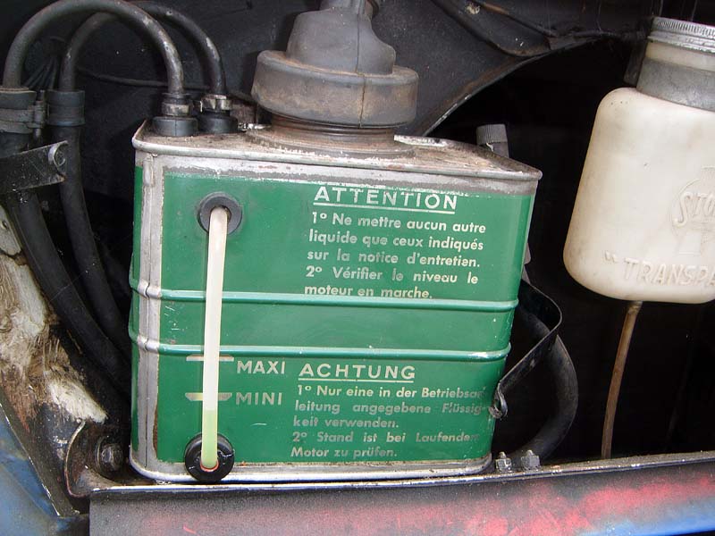

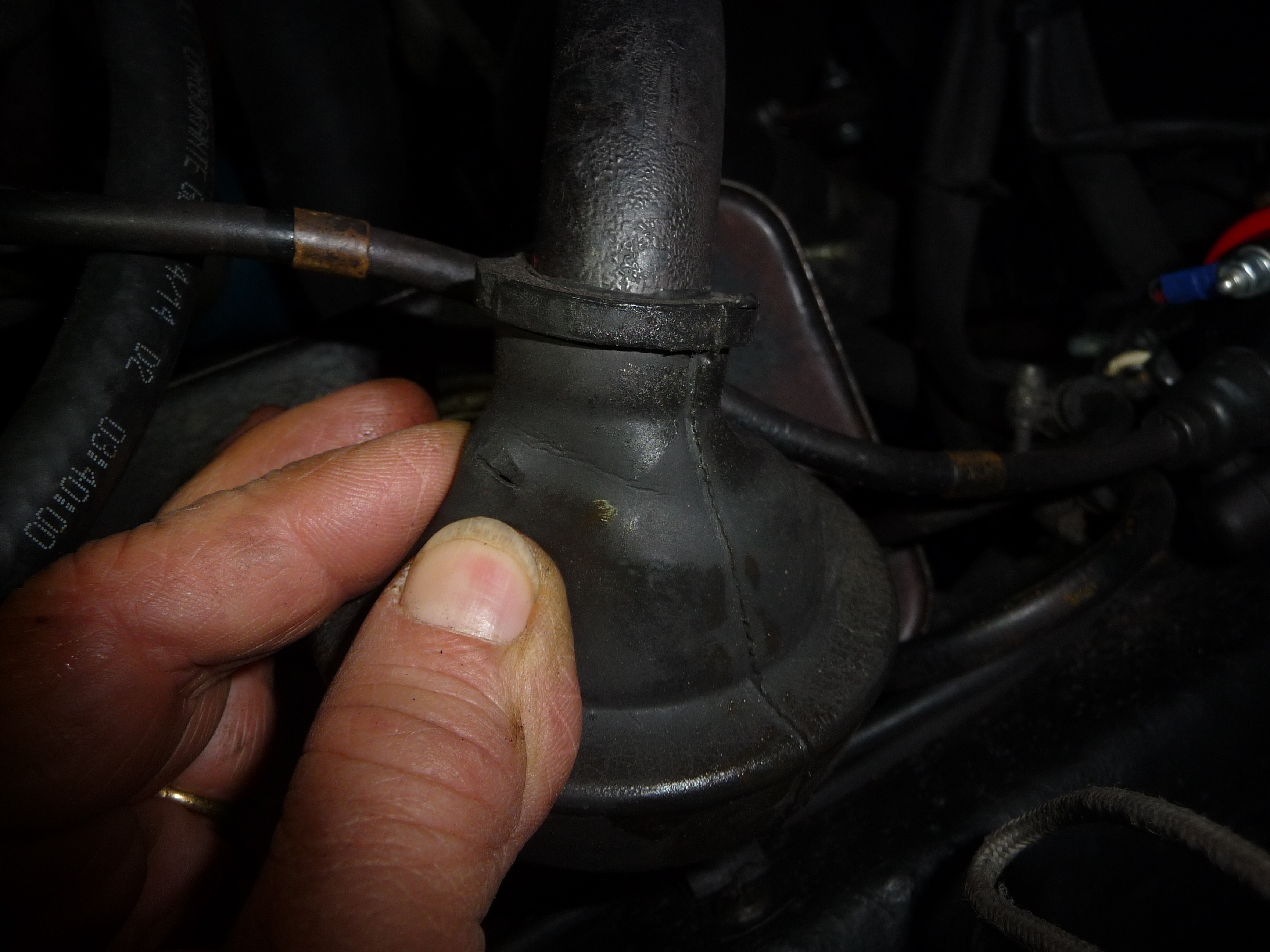

Le réservoir date de Mathusalem mais a l'air fonctionnel.
On voit ici le petit tuyau latéral transparent qui permet de vérifier le niveau de LHM vert:
De dessous (une photo ancienne), on voit bien quelques gouttes, dont au moins une verte, mais je n'ai pas vu de fuite significative sous la voiture.
Peut-être lors du dernier remplissage? à vérifier en tous cas...
Ici le filtre intérieur avec, au fond, la soupe verte :mrgreen: :
Le capuchon du dessus est lui aussi antédiluvien. Heureusement qu'il n'a pas vraiment de rôle autre que d'empêcher l'incursion de poussières ou liquides dans le bocal:
Pour les tuyaux métalliques, de ce que j'ai pu voir, ils ont l'air en bon état. Apparemment il n'y a pas de corrosion visible comme si le goudron avait bien protégé.
Mais oui sans doute il faudra vérifier.
