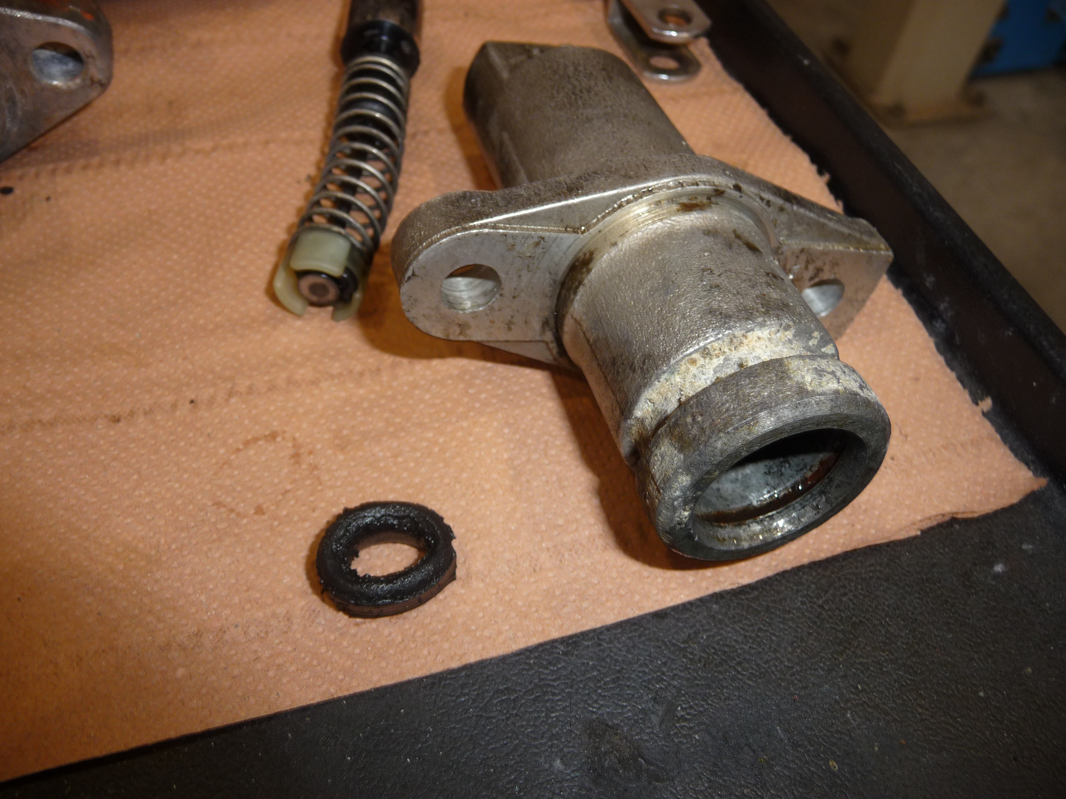

Concernant le circuit d'embrayage, le vase et la pompe ont été démontés:
Un joint est mort, raison de la fuite dans les pieds:
Il faut espérer qu'on peut le réapprovisionner.
En principe ça devrait se trouver, ce sont des pièces Girling équipant Jaguar.
Le circuit LHM sera traité après réfection de la pompe du circuit d'embrayage et remise en pression.

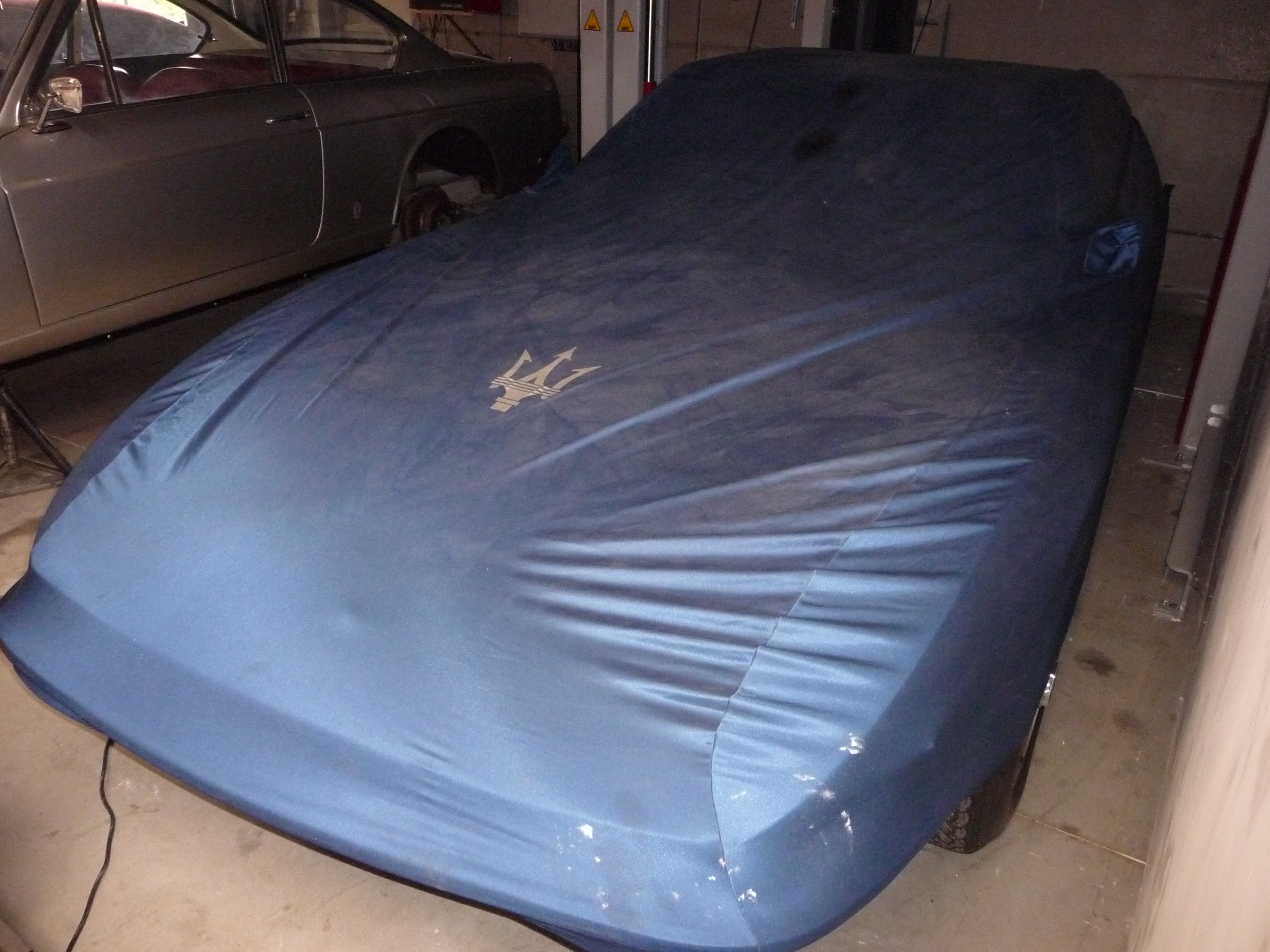

S'il y en a qui suivent encore, car moi aussi je commence à me lasser...
Bah oui, elle est parquée et commence à prendre la poussière:
Pièces toujours pas arrivées :(
