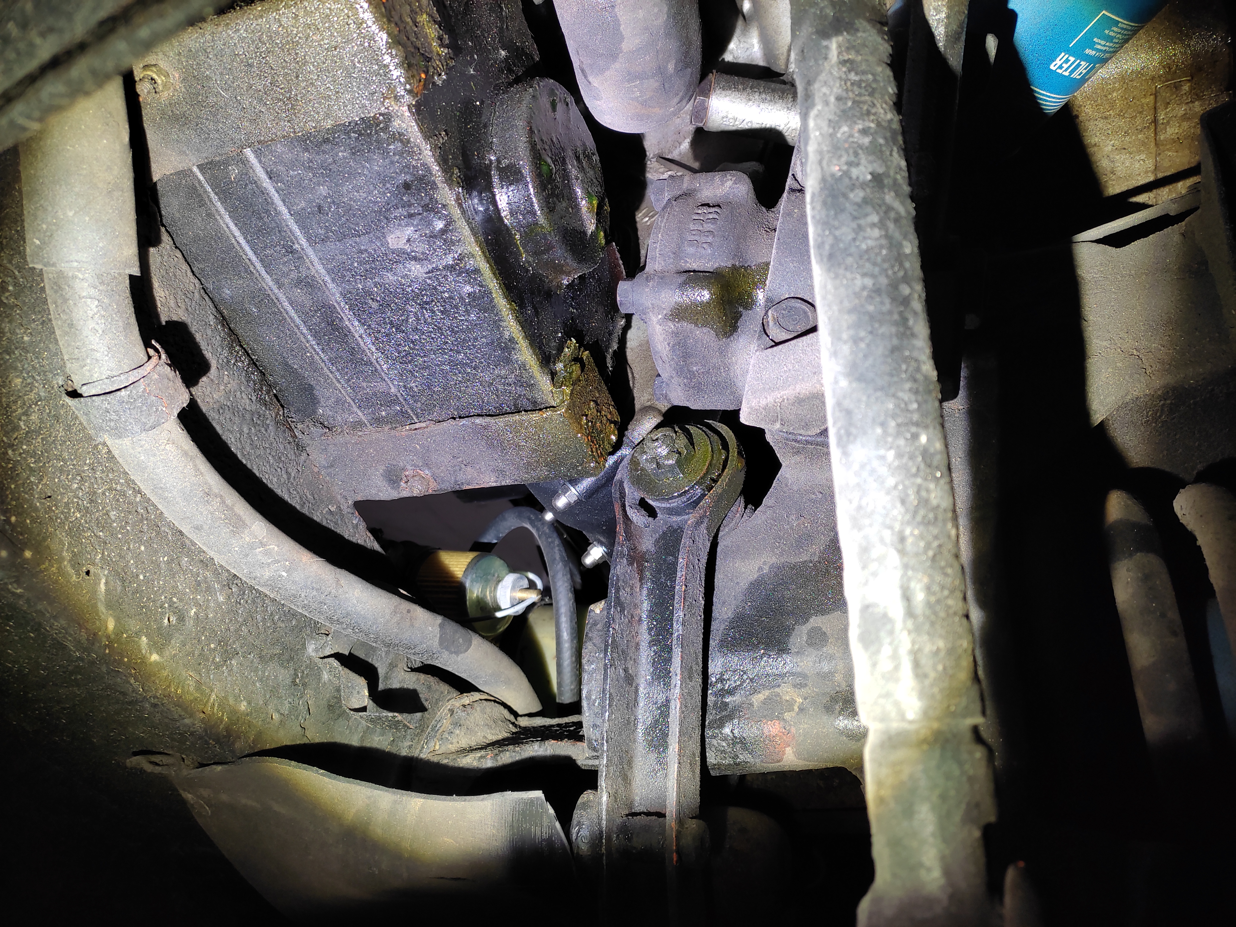

Mais avant d'avoir pu me garer, nouvelle surprise: je n'arrive plus à passer en marche arrière, sauf au prix de grognements répétés.
Ca me rappelle la fois précédente ou je n'avais plus de liquide dans le circuit d'embrayage.
Nouvelle fuite et réservoir encore vide?
On voit bien à nouveau des traces de liquide au niveau du pédalier:
Mais le réservoir lui-même a encore du liquide, sous le niveau minimum cependant:
Je remettrai du Dot 4 une prochaine fois.
Et encore un point à faire vérifier par Valenti, ils ont pourtant réparé le système récemment...

- le câble de frein à main (cassé) à réparer/remplacer impérativement, d'autant que la voiture doit repasser son CT la semaine prochaine (en région de Bruxelles, CT tous les 2 ans tant que la voiture n'a pas 50 ans)
- une légère fuite de LHM au niveau du vase, peut-être plus étanche (on voit les gouttes vertes perler...):
Le niveau restant est à la limite (visible tout en bas sur le tube translucide) :o :
J'ai demandé à Valenti qu'il approvisionne du LHM, il sera plus prudent que je remette à niveau avant de rouler à nouveau...
D'autant que si le circuit de freinage LHM se déconnecte, je n'aurai même pas de frein à main :roll:
D'autres petits soucis à régler en même temps:
- la courroie commandant le compresseur de clim à repositionner/retendre;
- le rétro extérieur côté conducteur à remplacer;
- l'aiguille du compte-tours baladeuse;
- de la buée dans le cadran de température d'eau.
Pas grand chose en principe donc, sauf le freinage!
La date limite du CT ne sera certainement pas respectée...

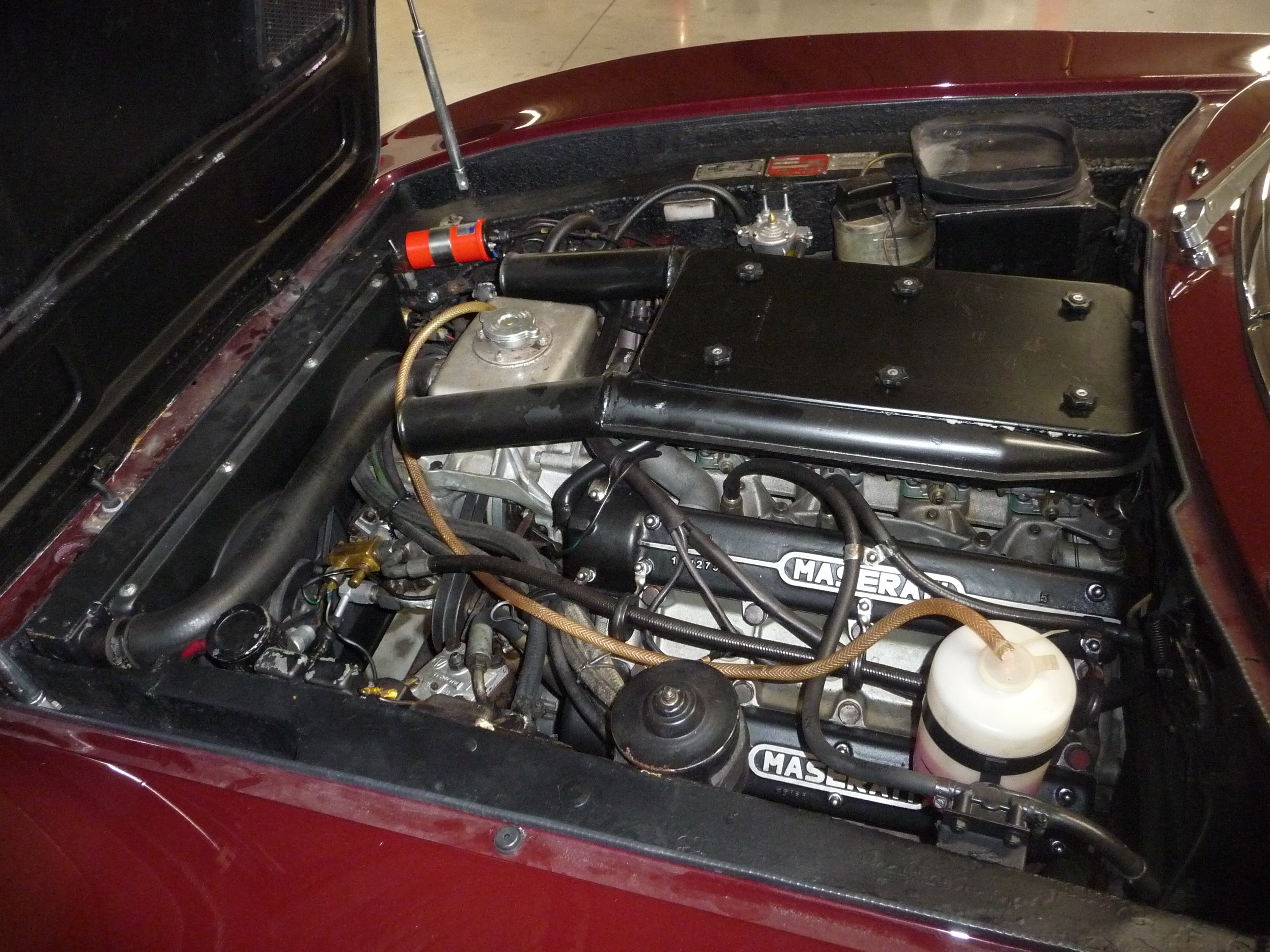

Froggie a écrit : - une légère fuite de LHM au niveau du vase, peut-être plus étanche (on voit les gouttes vertes perler...):
Très étrange cette manie d'avoir consciencieusement recouvert tout le compartiment moteur de Blackson . :shock:
D'origine le bocal a cette tête là
Il est en tôle galvanisée façon boîte de conserve mais sa principale maladie c'est quand même la corrosion.
Si l'entretien n'est jamais fait ou pas comme il faut, l'eau s'accumule vicieusement au fond du bocal et finit à terme par ronger le fond.
Autre précision : le niveau se vérifie moteur tournant. ;)
Messages : 8925
Re: Restauration Indy 4900
Merci de ces infos intéressantes, Smart.
Je pensais en effet aussi à de la corrosion (l'autre coupable potentiel étant les canalisations). Si c'est confirmé lors de l'inspection après purge, la réparation à laquelle je pensais risque d'être insuffisante, il faudra remplacer le vase...
Pourtant le LHM n'est pas hydrophile comme le DOT ou l'essence (qui contient un peu d'alcool), fluides qui peuvent donc accumuler de l'eau qui va corroder la tôle :? .
Merci aussi du "tuyau" pour la vérification du niveau, j'ignorais.
Quant au blackson, je pense que c'est un choix de Maserati à l'époque: ce matériau a été mis copieusement sur les dessous et dans les baies moteur de toutes ses GT à l'époque.
Pas l'idéal effectivement car quand les tôles ne sont pas bien traitées (le cas aussi à cette époque), la corrosion peut se développer insidieusement sous cette couche.
D'où la nécessité de bien inspecter les voitures, et de traiter avec un vrai antirouille (ce qui a été fait pour les dessous de mon Indy).
