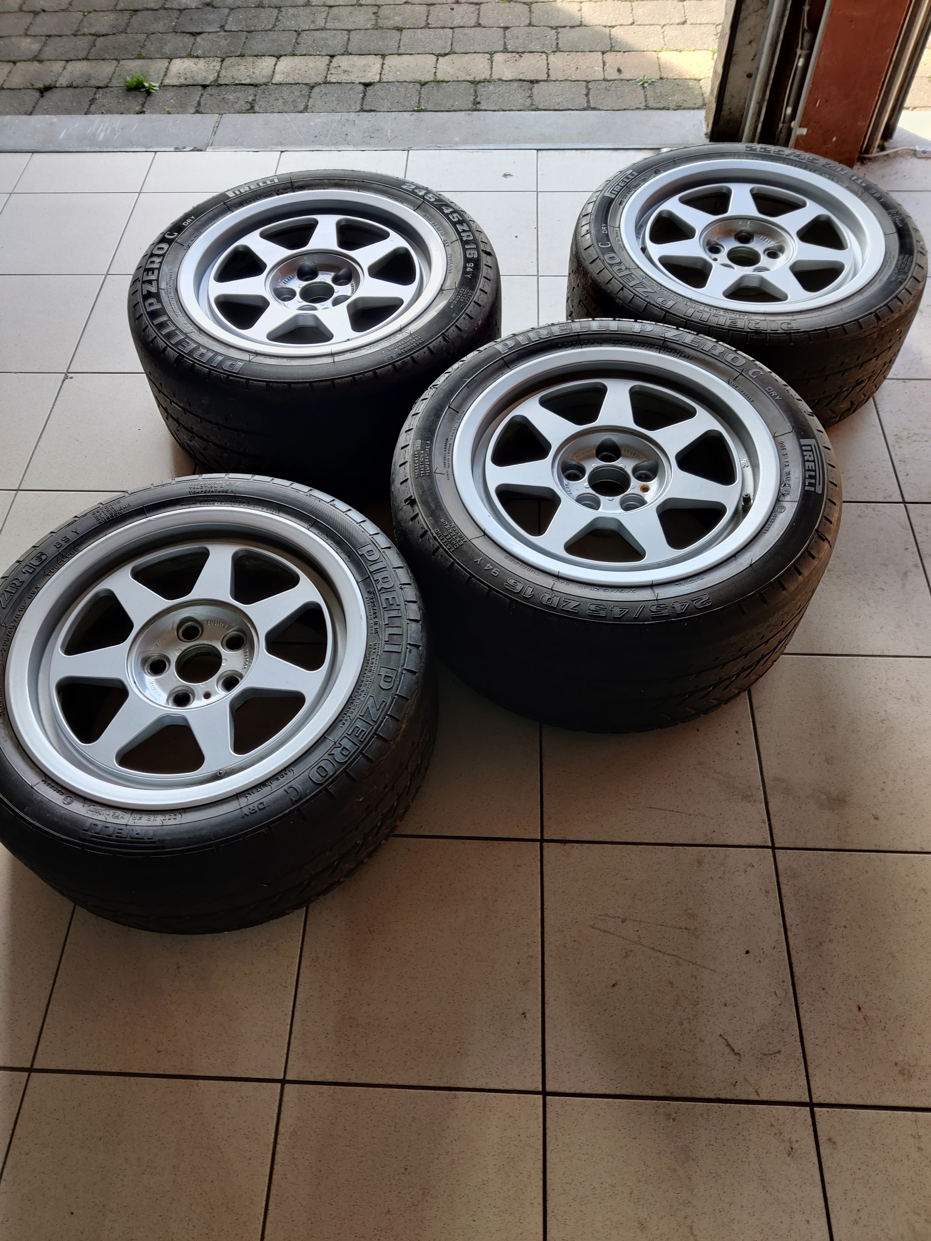

Bon, comment on enlève le cache écrou de la jante?
Il y a un outil spécial je parie?
La trousse de la shamal semble complète et je ne vois rien de compatible.
Par contre, j'avais dans celle de la ghibli un outil en "T" qui ne servait à rien, je me demande si ce n'est pas ça.
Possible de dévisser ce truc avec un outil pas prévu pour?

Pour le cache écrou, en général ça s'enlève avec une sorte de clé spéciale hexagonale en plastique, ce n'est pas serré très fort.
Parfois tu peux y arriver à la main

Sans le T, c est galère. Je te fais une photo demain.
Au pire un poinçon tu meules et tu refais l empreinte.

Je suis certain d'avoir le T dans la trousse de la cup, qui n'est pas chez moi.
Le truc que je ne comprends pas, c'est que il y a la place pour l'y mettre mais dans la trousse de la shamal, pas, elle est pleine...
Bref...
C'est ce truc là en fait

Oui c est bien L outil en T.. Rien dans le coffre ? Le mien était glissé dans l etuit du cric ou d un kit crevaison

Non, rien dans le coffre, si ce n'est le cric et tout l'équipement d'un vrai mélomane.

Dans la boite à outil de la cup (celle du coffre), il y a bien l'outil adéquat pour les antivols. Et il a la place pour le mettre. Je n'ai donc plus qu'à intervertir les deux boites à outil.
On commence donc les travaux sur la shamal en démontant les jantes, vu que je les déposerai dans la semaine pour remplacer les pneus. Rien de compliqué avec l'outil, on dévisse, le cache s'enlève plus ou moins tout seul, et ensuite on peut enlever les roues.
Je suis plutôt très heureux de leur état, un petit coup de chiffon, et elles sont en superbe état, un soucis en moins.
