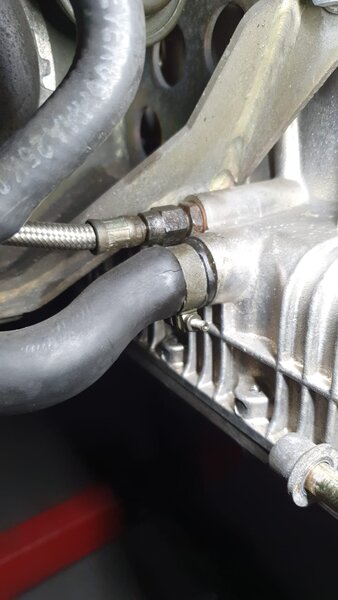

Je suis à la recherche au meilleur prix des 2 durites de retour d'huile des turbos vers le carter car les miennes sont comme ça :
J'ai trouvé ça :
https://www.rsattitude.fr/2-10806-25-ma ... serie.html
et ça (j'attends le retour pour le prix) :
https://www.arsif-pieces-auto-collectio ... 4-504.html
Peut-être que certains d'entre-vous en ont déjà trouvé ailleurs. Merci d'avance de votre aide.

On n'en trouve plus des origines. Je pense que j'ai acheté les dernières chez Modena Allemagne qui vend de l'or... :evil:
Du coup si le site arsif dit que c'est de l'origine, je pense que c'est mort.
Direct j'aurais dit Roose en Angleterre. :? C'est à dire les durites du premier lien. Mais avec le bazar des commandes en Angleterre autant commander chez ce revendeur Français.

Ou la piste Gemini dans les pays de l’est (post Shamal). Ou encore Flexeo qui exposait à Reims, et qui propose des durites silicone de
outes dimensions.
http://www.motorstore.fr
Sur leur flyer, ils disent : fabrication sur mesure, plus de 3000 réf en stock.....

De mémoire il me semble les avoir pris ici,
https://www.superformancemaserati.co.uk ... em_69.html
Mais bon uk….
Sinon peut être direct chez maserati. Demande toujours, plus que non, ils ne diront pas.

Je ne sais pas si c'est le meilleur prix, mais ça a le mérite d'être dispo et à la bonne taille :
https://as-motorsport.info/shop/en/home ... n-set.html

Les durites que tu veux changer se démontent sans problème par dessous. Et vu la photo, elles vont tenir encore. Abba ne te laisserais pas partir sinon. :D

- Abba m’avait indiqué que certaines durites d’eau étaient très fatiguées. J’ai une fuite de liquide refroidissement, avec une petite flaque qui se forme sous la voiture sur la gauche. Il va falloir que je mette la voiture sur un pont pour voir d’où cela vient. Avec un peu de chance, ce n’est qu’un collier à resserrer… A terme il faudra de toute façon changer toutes les durites…
