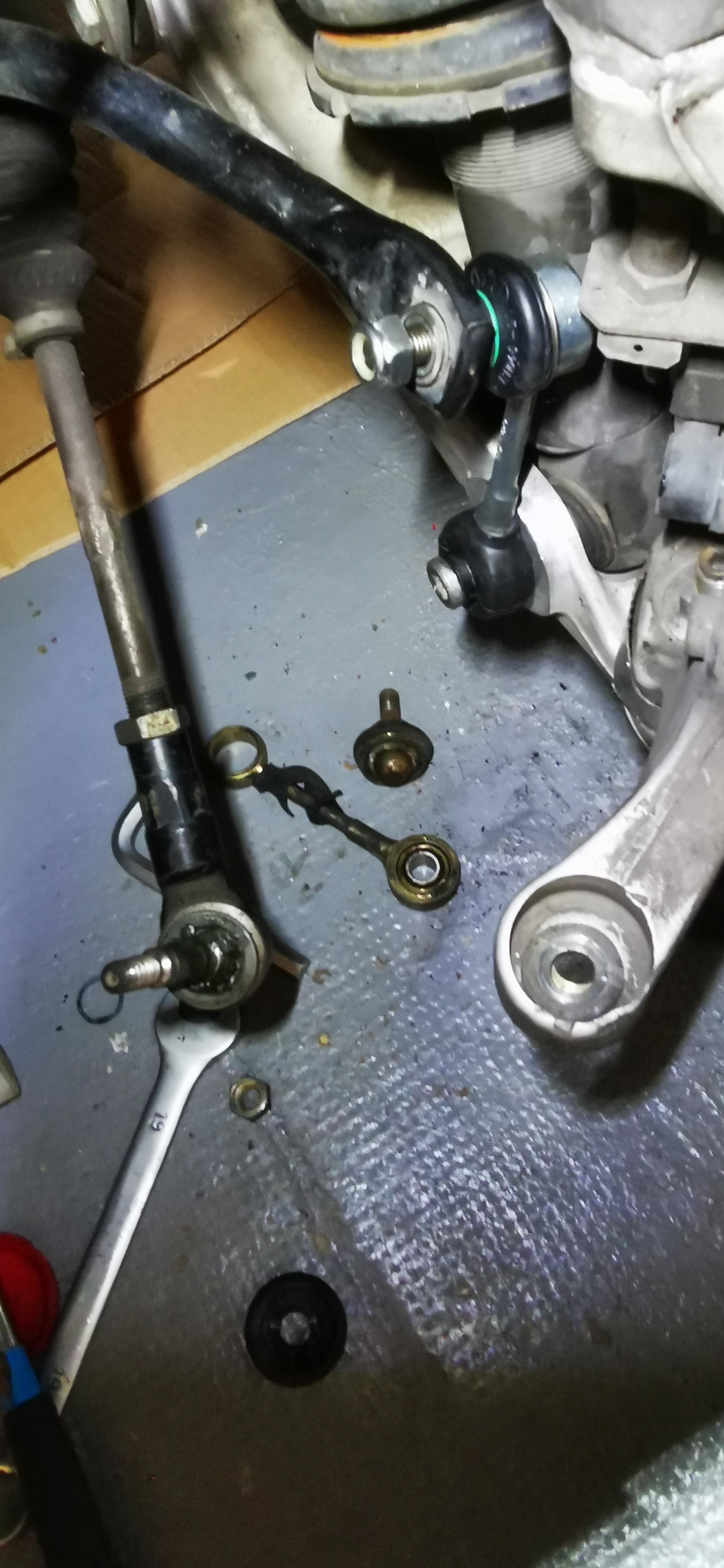

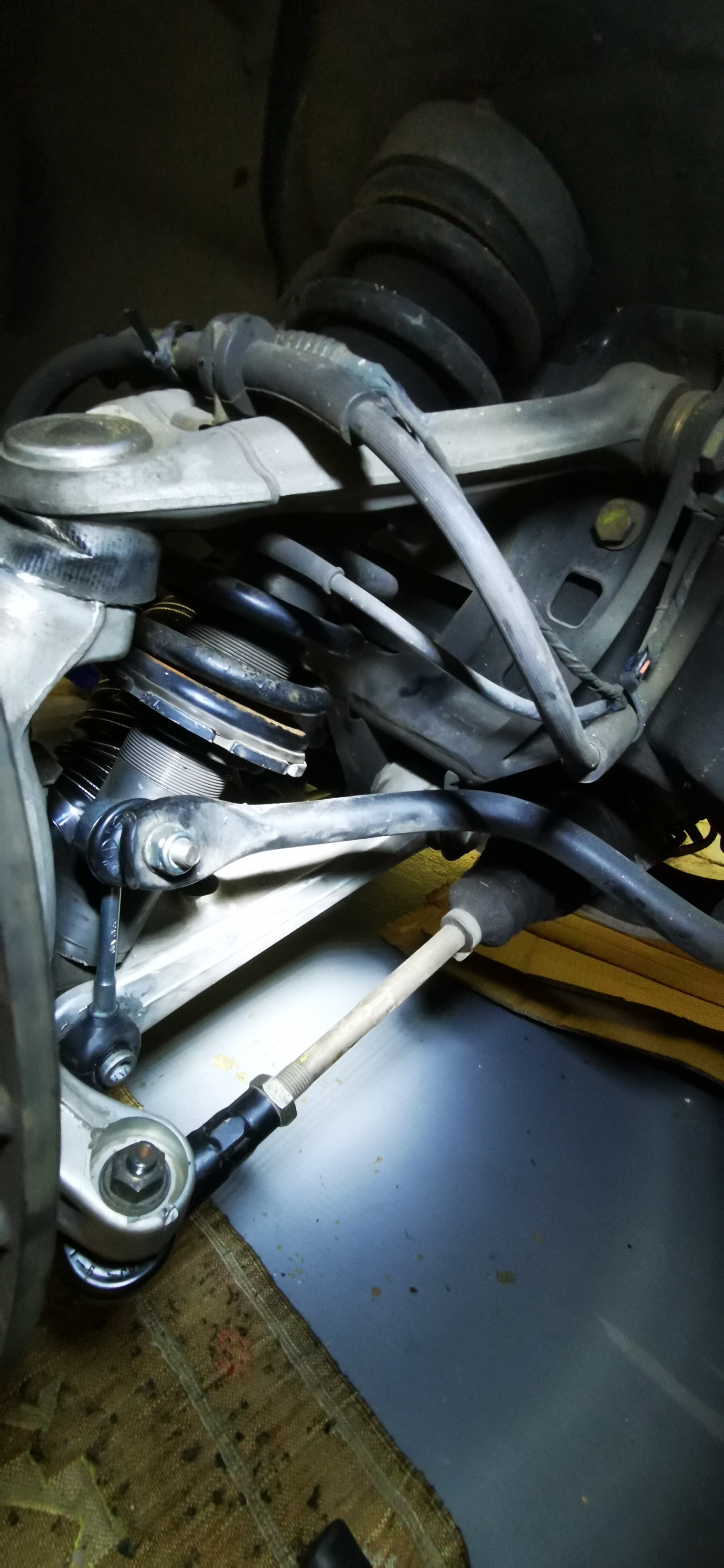

Bon c est fait non sans mal et mini tuto pour ceux qui voudraient s y mettre :
_il est en effet nécessaire d extraire la rotule de direction sinon ça ne passe pas, on l extrait mais on ne la dévisse pas
-on remet d abord le haut debla biellette puis le bas
-c est la que ça se corse, il faut faire levier sur le bas de l amorto pour reglisser l axe qui prend biellette, triangle et silent bloc d amorto. On s amuse avec un cric sous le triangle et un levier pour centrer l amorto. Soit un pied de biche, soit un tourne vis que l on place du côté opposé pour le centrer

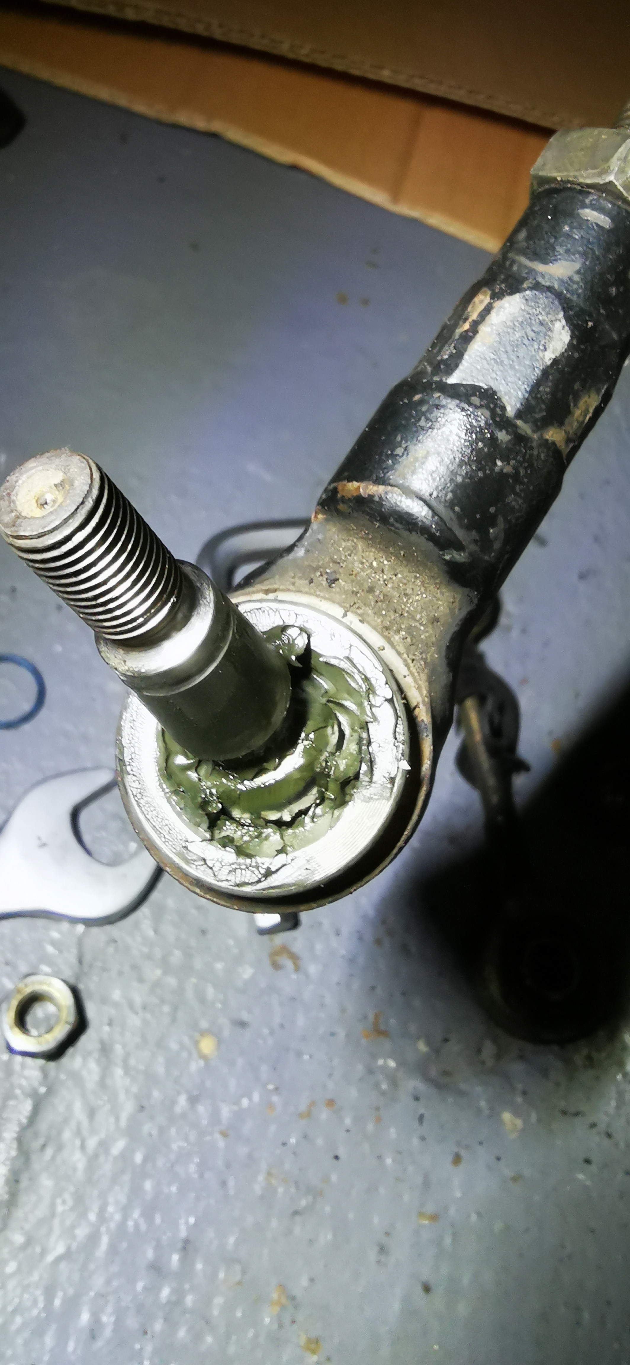

-on peut au passage défaire le soufflet de la rotule de direction pour changer la graisse, mais remettre les circlips est un énorme challenge. À vous de voir
-on peut en profiter pour rénover un peu les aérateurs de freins
Et voilaaa
C est toujours plus joli apres :D

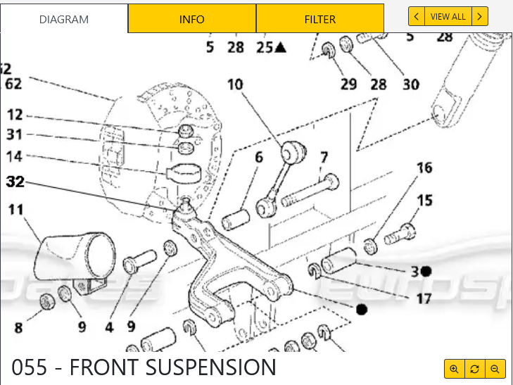

ce que j'ai adoré c'est la rondelle intercalée dans l'espace réservé à la fixation de l'amortisseur. Quelle stupidité...

Dom3200 a écrit : lun. 27 nov. 2023 20:17 Dans l espace du milieu ?? Non il n y a pas de rondelle à cet endroit d origine, le mec avant toi ne savait pas où la mettre je pense.
elle est sur sur schema constructeur
Messages : 4848
Re: Biellettes barre stabilisatrice avant 3200
Vous parlez de la pièce 9 ? sinon je vois pas.. :?
