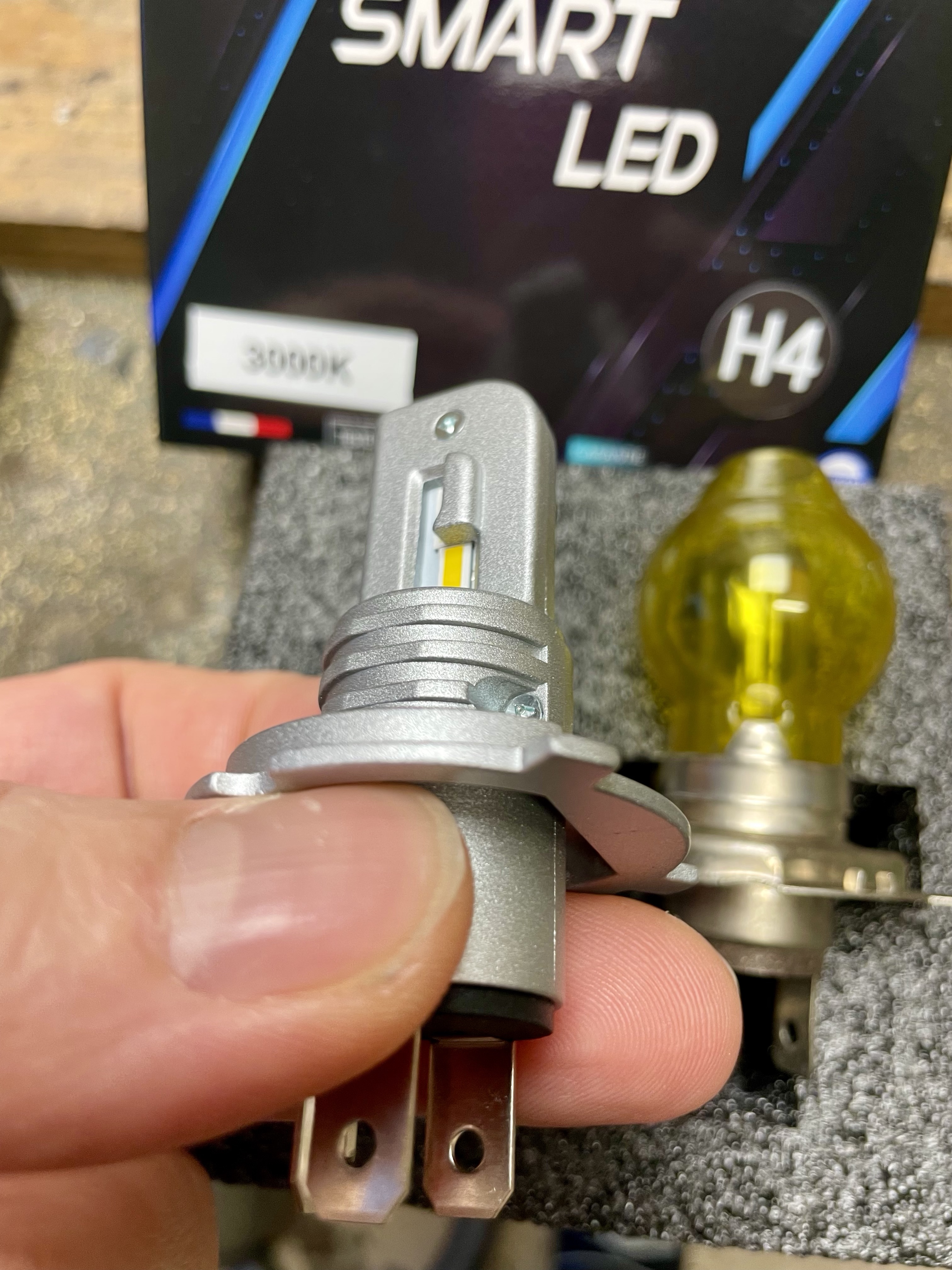

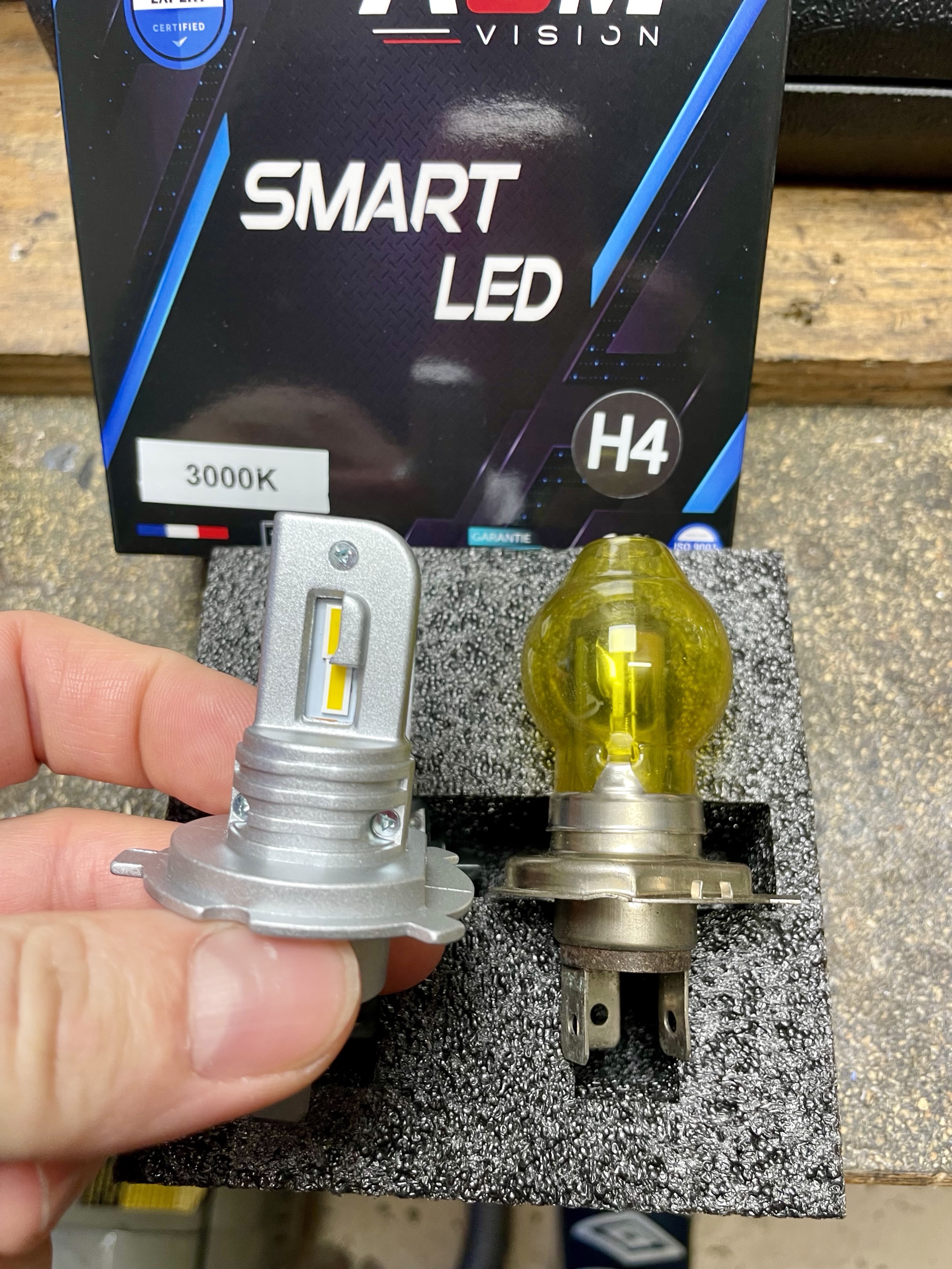

Le problème est que je n’ai pas réussi à trouver des ampoules LED H4 jaunes homologuées et surtout qui ne font pas 10000 lumens pour rouler dans le désert
Après longues hésitations j’ai pris un jeu de 4 H4 Led chez AGM Vision données pour 3000 lumens et donc les led sont teintées dans la masse. La conso est donnée pour 2,2A par ampoule (je pense par fonction), ce qui est nettement plus raisonnable que les anciennes.
D’autres fournisseurs en font pour les anciennes, mais à des tarifs et des puissances plus élevés… donc autant rester raisonnable pour ne pas être embêté au contrôle technique
Budget 129€ les 4 H4 jaunes 3000lumens et frais de port offerts.
https://www.agmvision.com/produit/kit-a ... 3000k-1789
Résultat, elles se montent parfaitement et l’éclairage est vraiment excellent!! Un jaune plus clair, plus puissant et surtout un faisceau beaucoup mieux marqué! Les appels de phares sont instantanés et très vifs! Une vraie Tesla
