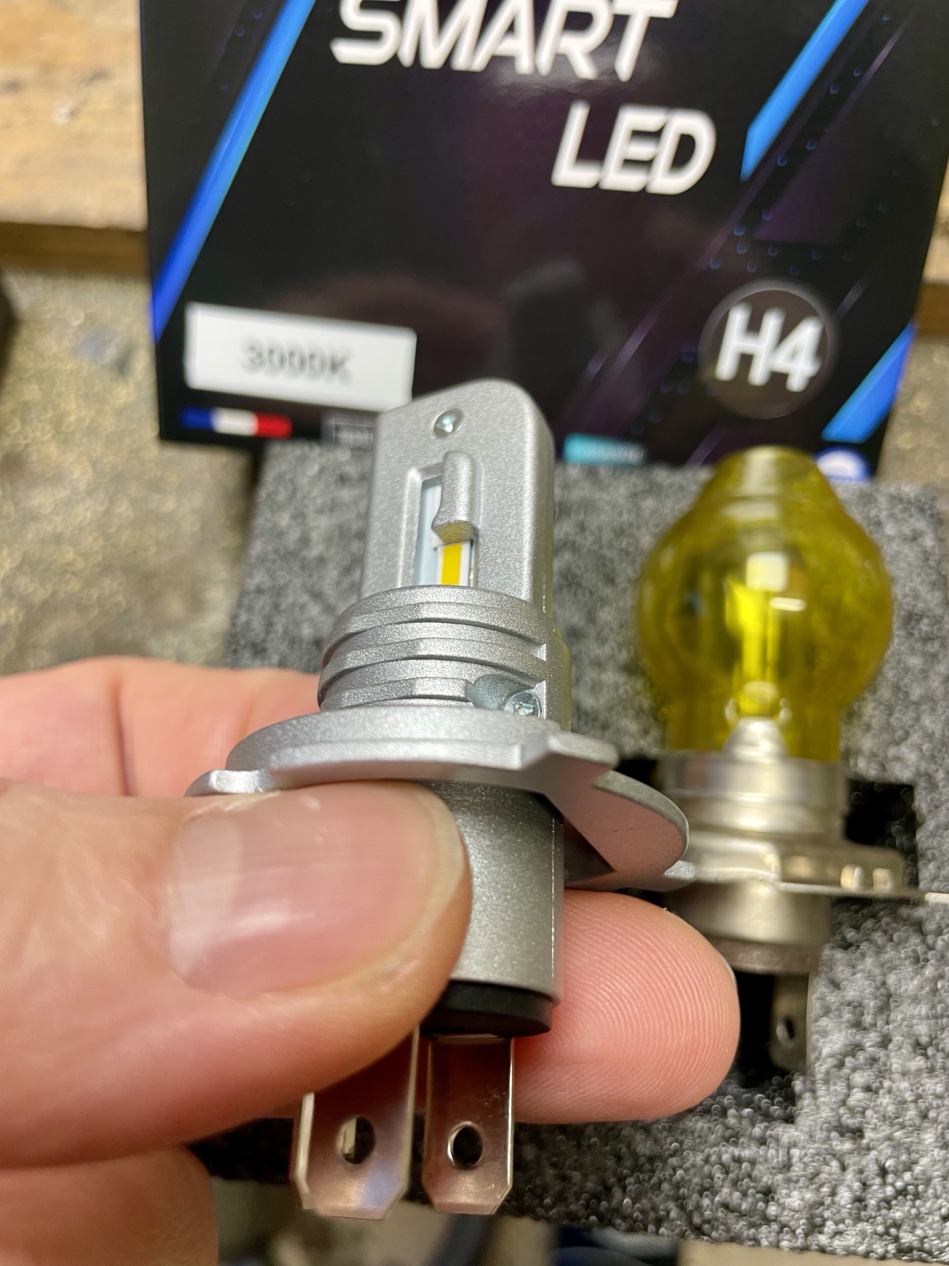

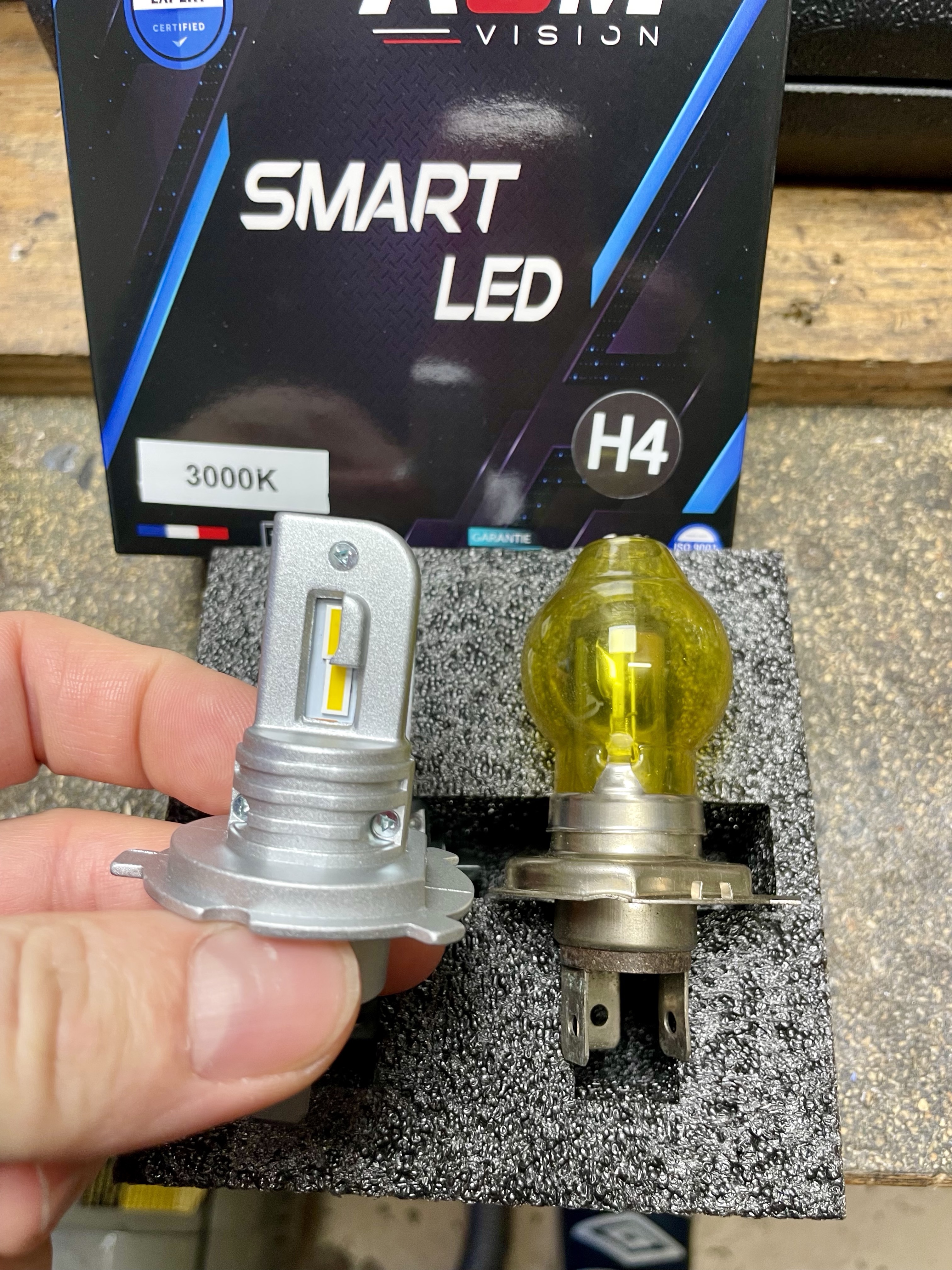

Après longues hésitations j’ai pris un jeu de 4 H4 Led chez AGM Vision données pour 3000 lumens et donc les led sont teintées dans la masse. La conso est donnée pour 2,2A par ampoule (je pense par fonction), ce qui est nettement plus raisonnable que les anciennes.
D’autres fournisseurs en font pour les anciennes, mais à des tarifs et des puissances plus élevés… donc autant rester raisonnable pour ne pas être embêté au contrôle technique ;) J’ai gardé les anciennes :D
Budget 129€ les 4 H4 jaunes 3000lumens et frais de port offerts.
https://www.agmvision.com/produit/kit-a ... 3000k-1789
Résultat, elles se montent parfaitement et l’éclairage est vraiment excellent!! Un jaune plus clair, plus puissant et surtout un faisceau beaucoup mieux marqué! Les appels de phares sont instantanés et très vifs! Une vraie Tesla :D :D :D

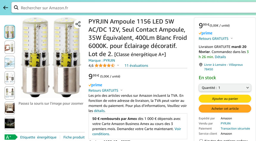

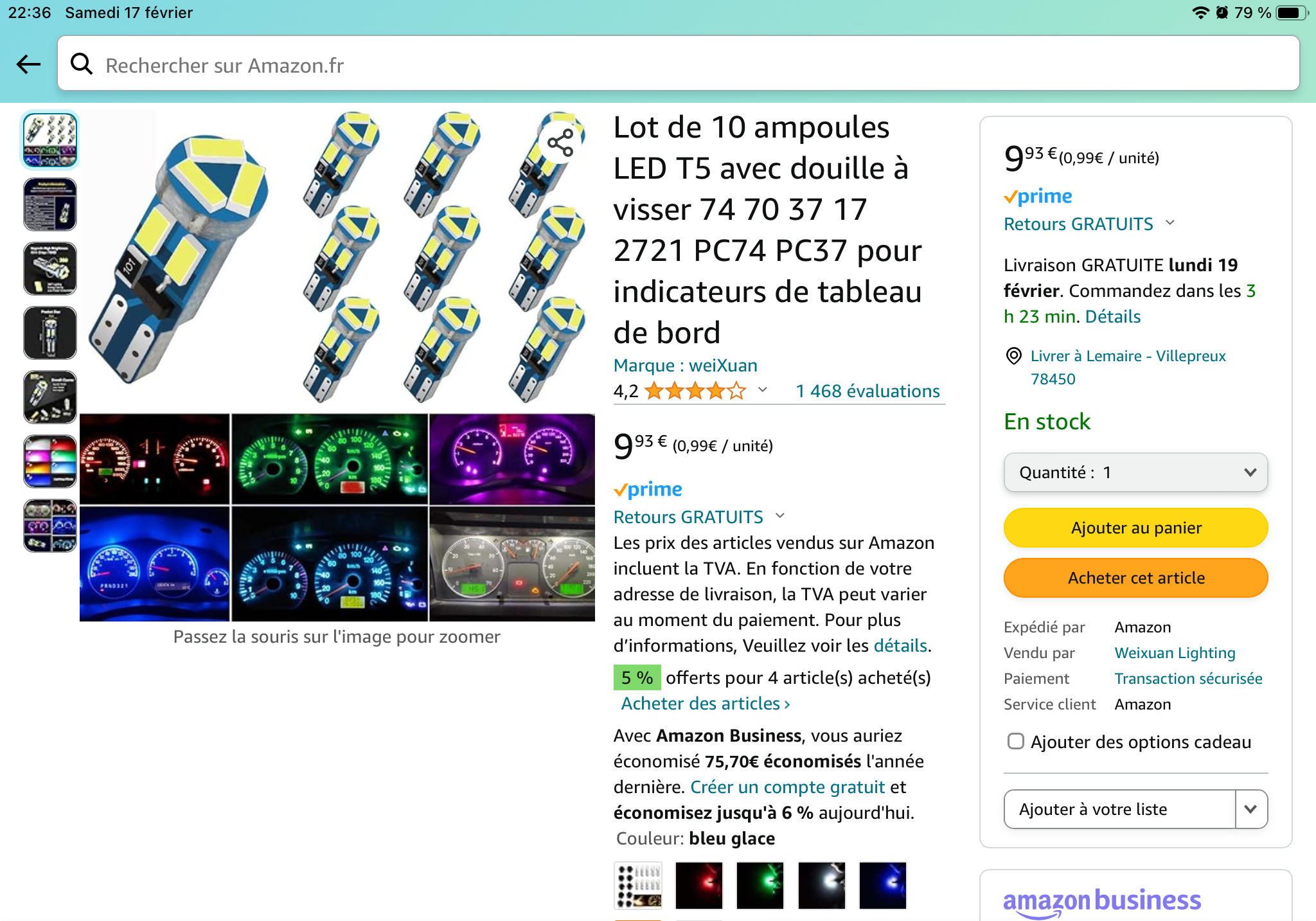

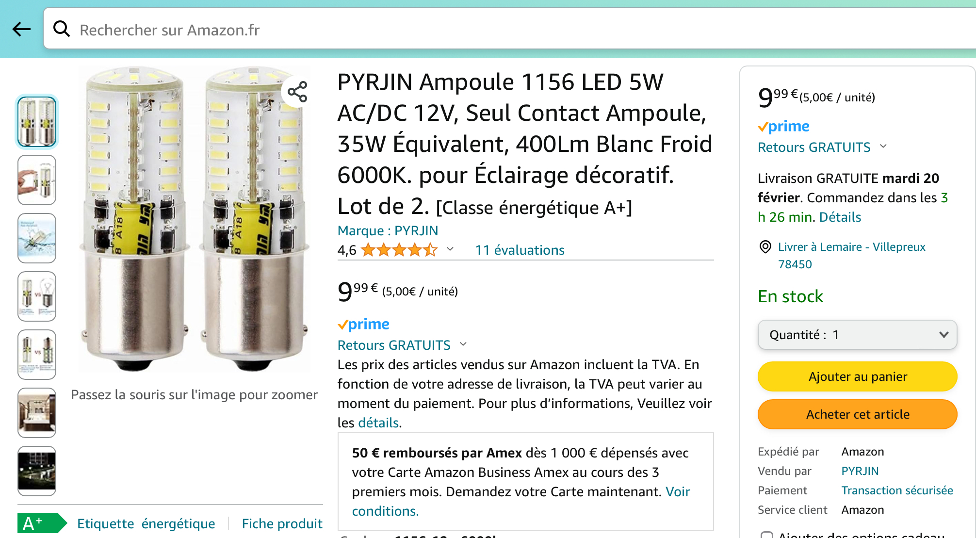

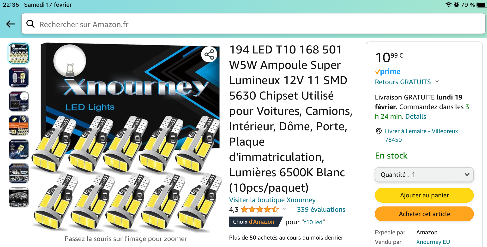

Pour les autres ampoules j’ai fait simple chez Amazon

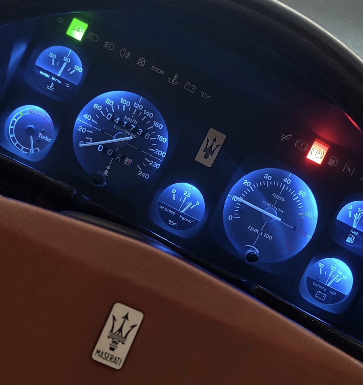

Led en T5 bleu clair pour remplacer celles du tableau de bord, effet au top!
Led en T10 blanche
Et les ampoules G9 pour les veilleuses, Top aussi!!

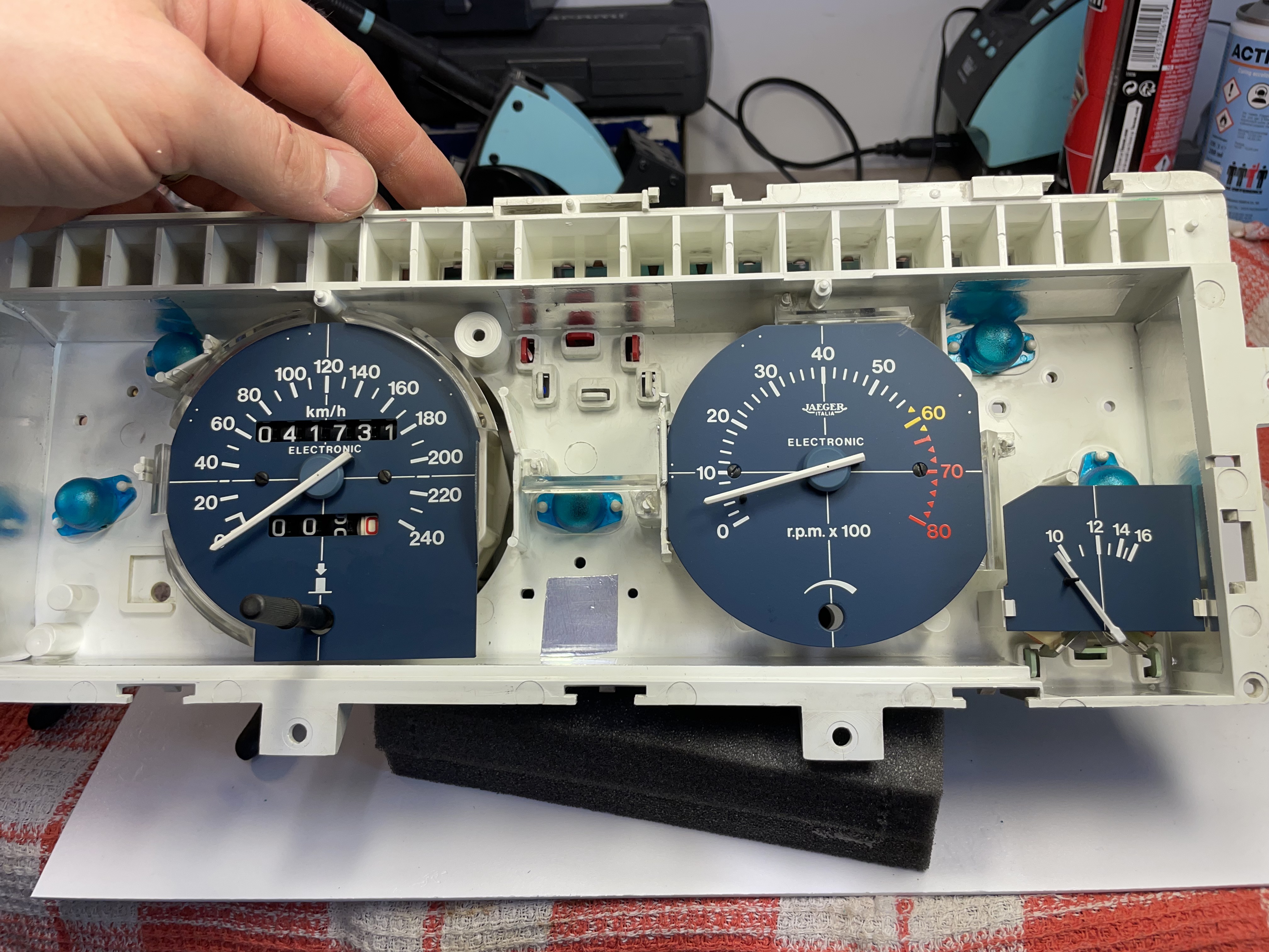

Je n’ai changé que les ampoules T5 permettant le rétro éclairage bleu des compteurs, je n’ai pas changé le type de celles de la rangée de warning en haut car elles sont ponctuelles et toutes neuves.
Je ne sais pas si ça se voit sur la photo ci-dessous, mais j’ai mis du stock aluminium à l’intérieur des parois en plastique blanc pour améliorer la diffusion de la lumière bleue et limiter les halo sur les compteurs proches des ampoules quand on diminue la luminosité.

Quand en regarde les fiches techniques des différents modèles de H4 halogène, par exemple sur le site web de Philips, on voit que les modèles actuels plutôt performants sont à environ 1000-1100 lumens pour les codes et entre 1600-1700 lumens pour les phares.
Sur le site AGM Vision, les H4 LED jaunes de base sont données pour +/- 1385.95 lumens en Code et 1940.60 en Phare…
Donc il y a bien un gain de luminosité en codes, mais vraiment très raisonnable. On verra bien ce qu’en dira le CT l’année prochaine :D
