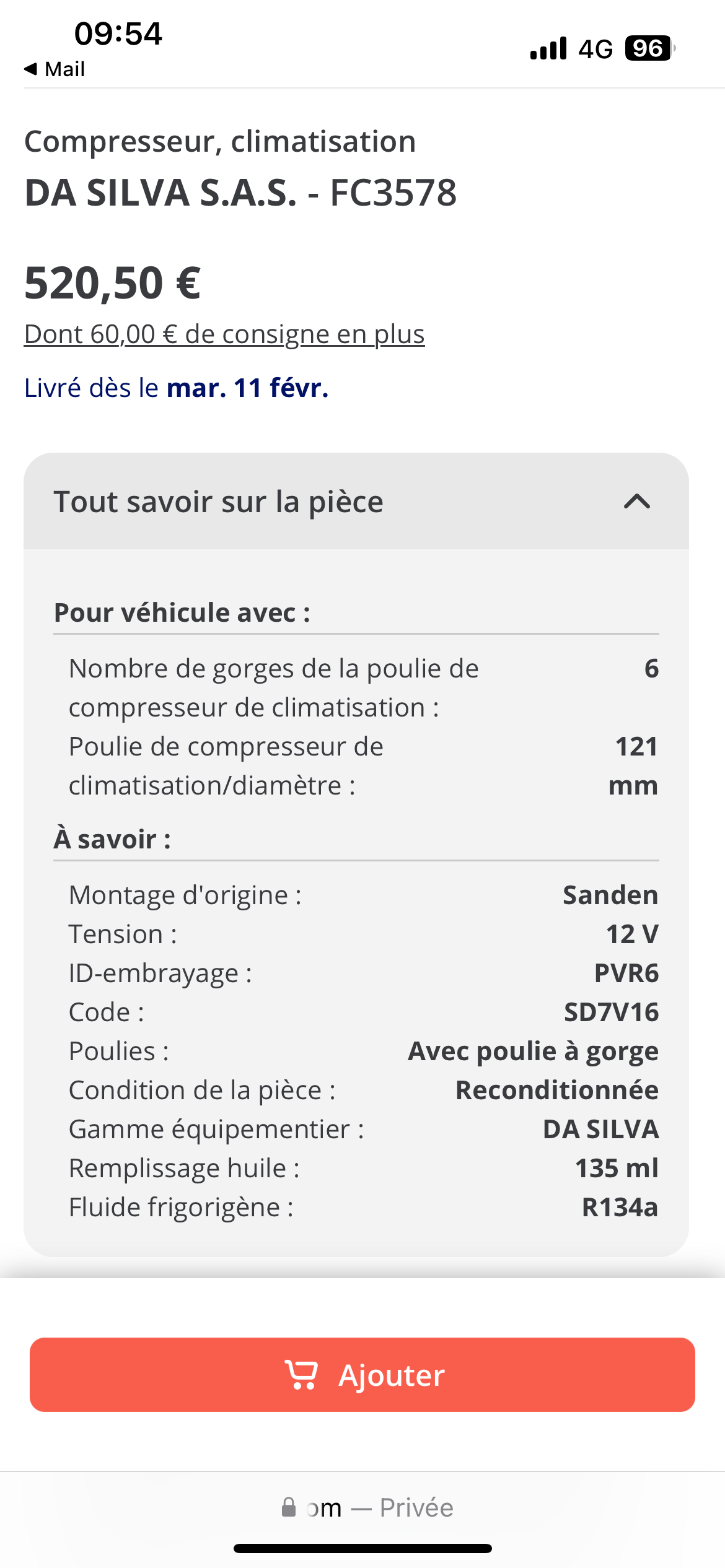

Mon compresseur clim est HS également.
En relisant le topic je ne vois que la pièce
DENSO - DCP01010 Poulie 121 mm est celle possible pour avoir une pièce neuve équivalente à celle d’origine Sanden SD7V16 or elle semble indisponible ?
Quelqu’un aurait d’autres pistes pour trouver la pièce neuve ?
Les plans reconditionnés ne semblent plus fonctionner en effet (auto-tec ne fait plus je les ai eu au tel cet après midi).

Re: [3200 GT] Démontage compresseur clim
Bonjour
Je pense avoir finalement trouvé l équivalent en reconditionné chez Oscaro.
Reste à trouver le filtre assecheur.
500 brouzoufs !
Des malades...
