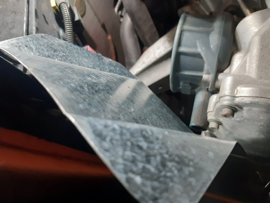

Le lendemain donc dévisser le filtre, après avoir mis en place une goulotte faite maison (admirer le travail de l'artiste :lol: )

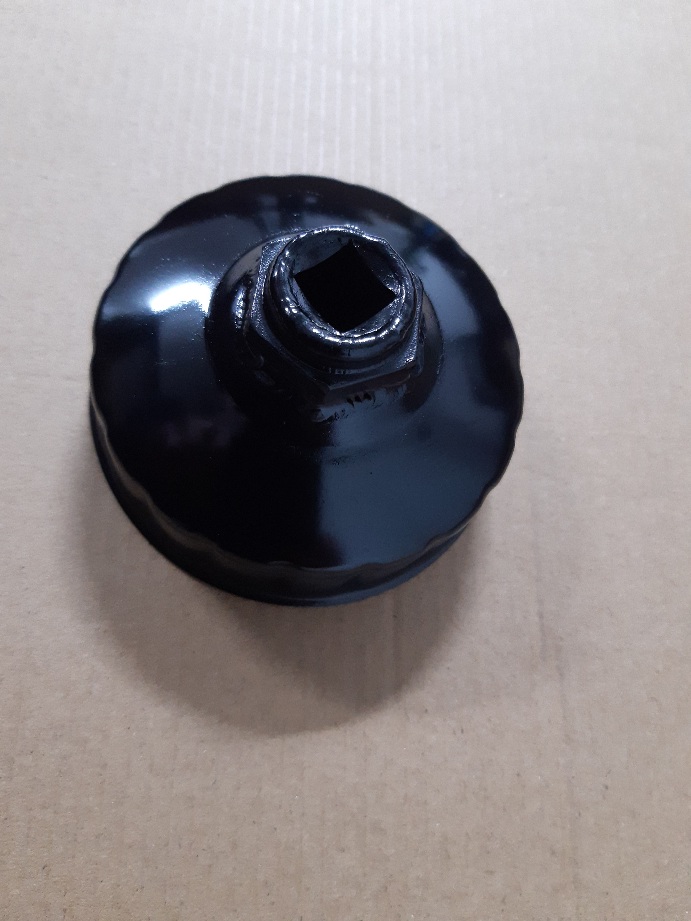

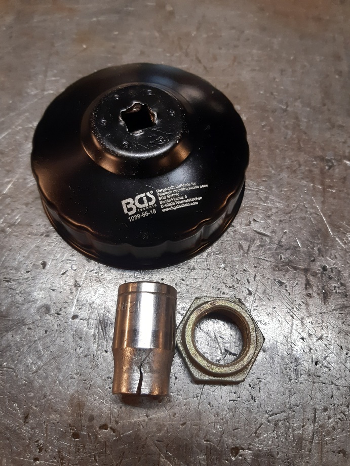

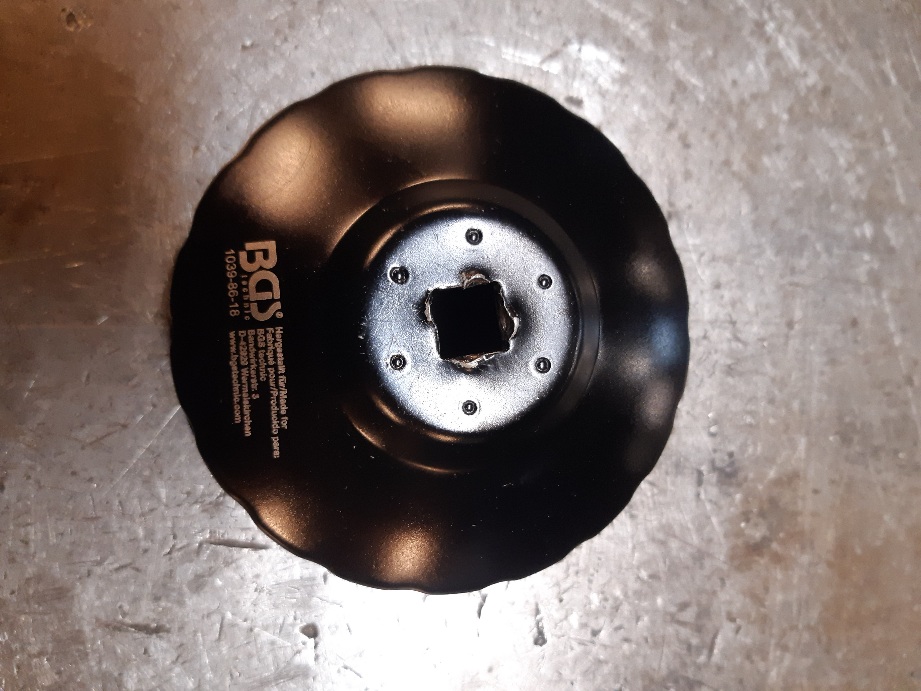

On peut voir que le carré (qui est en 3/8" alors que la plupart des clés dynamométriques sont en 1/2") après la première utilisation à déjà souffert, pas grave c'était prévu de modifier/renforcer ça.
J'ai trouvé dans mon bordel un écrou et une veille douille cassé dont je n'ai besoin que la partie carré de 1/2".
Un peu de découpe, de perçage, 2 petites soudures au TIG et un peu de peinture noire pour faire jolie et le tour est joué : le carré d'un 1/2" qui correspond à ma grande clé dynamométrique et un 6 pans de 30 pour éventuellement desserrer le filtre à la clé plate.
Remarque : si vous n'avez pas de peinture noire, ne vous inquiétez surtout pas : ça n'a aucune incidence sur le bon fonctionnement de la clé :lol:

La clé n’était pas à fond dans le carré ou alors c’est du nougat ??!!
Pourtant BDS c’est pas mauvais …
Ducatyvan
Messages : 75
Inscription : mer. 15 janv. 2025 10:27
Re: Filtre à huile Gran Turismo
Message par Ducatyvan »
À fond dans le carré, mais c'est l'épaisseur qui fait défaut : au total avec la rondelle de renfort qui est soudé dessus par points, ça fait que 3mm, en plus c'est de la simple tôle embouti, donc oui ; guimauve :evil:
Ma version amélioré fait 16mm :mrgreen: (la hauteur du carré de ma clé dynamométrique)
