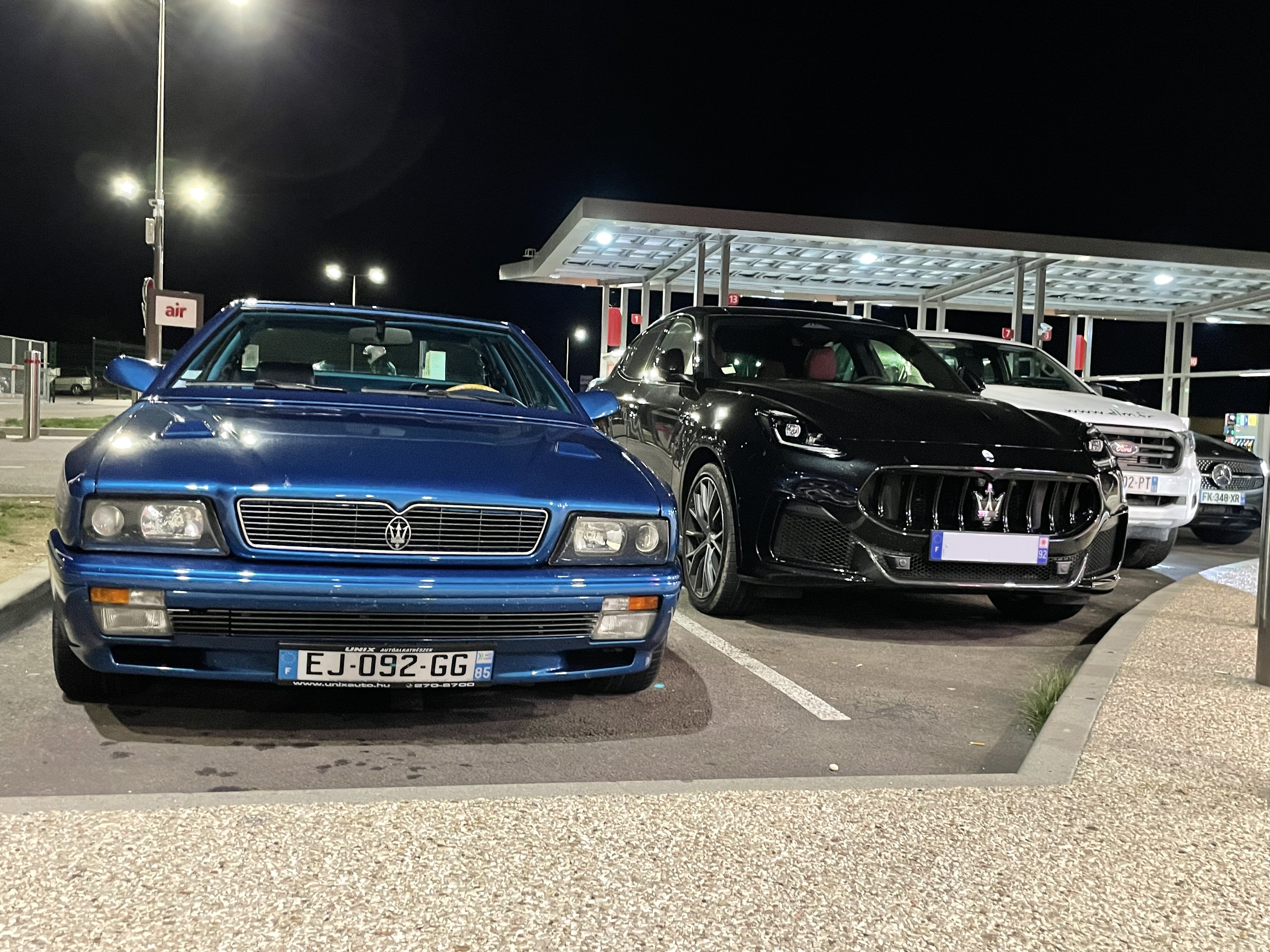

Le chef d'atelier m'a récupéré à la gare en Grecal - un 2l hybryde - ca marche du tonner cet engin
Quand on accélère franchement, l'électrique vient aider le moteur thermique, et ca donne des accélérations plus qu'honnêtes avec l'impression d'avoir un couple de camion!
Bref, je récupère la voiture et retour sur Paris
Rencontre improbable sur une aire d'autoroute en arrivant sur Paris: le directeur de la concession Maserati du Vésinet qui rentre de St Tropez " Famiglia Tridente"! ... Et qui vient à peine de déjeuner avec Alido
Seul bémol, en repartant du péage de Fontainebleau, j'ai eu une coupure d'alimentation a partir des 4500 tours, avec un ralenti instable autour des 2000trs

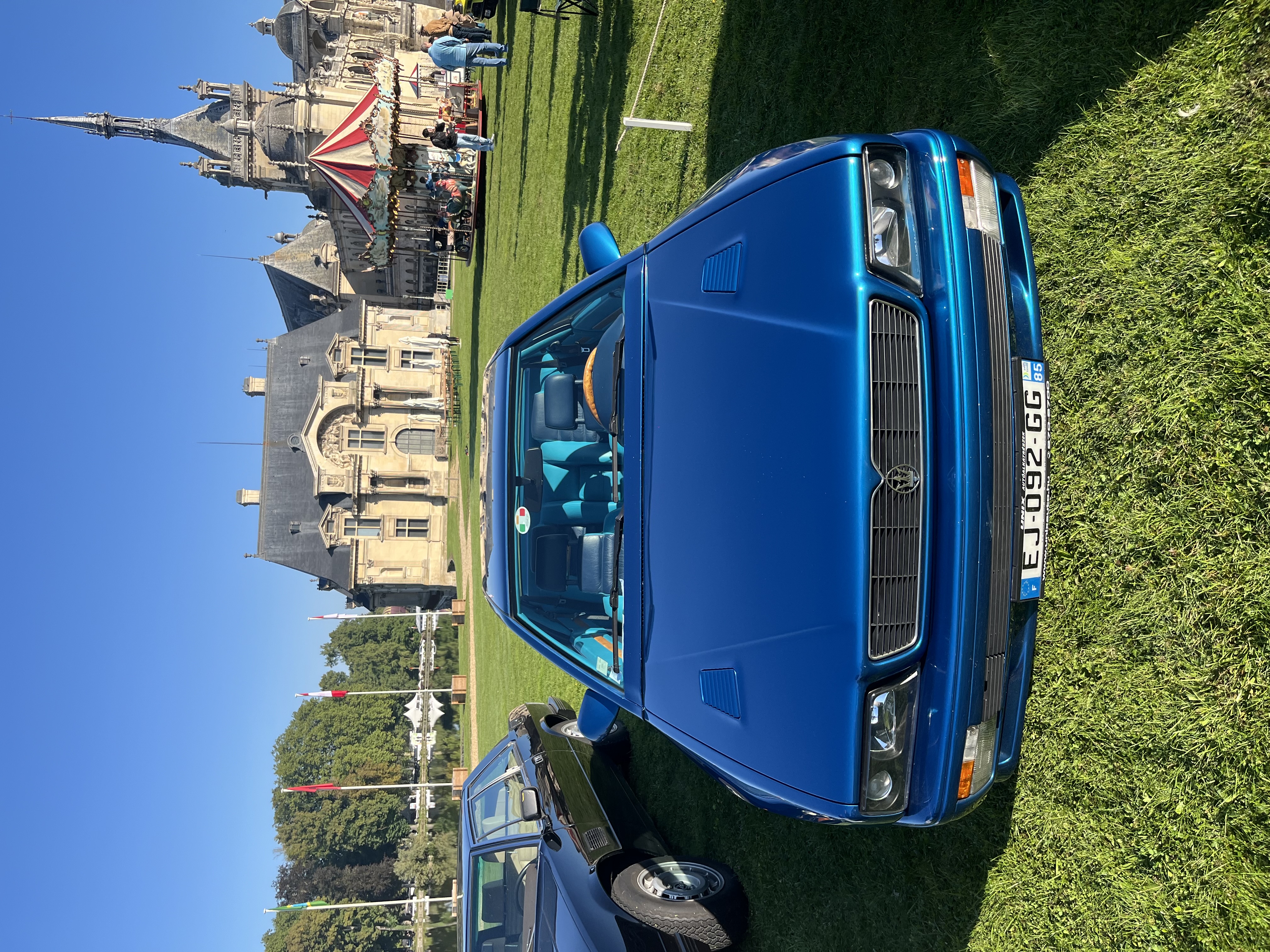

Quelques photos sympa prise à Chantilly par #g.lamoureux !
