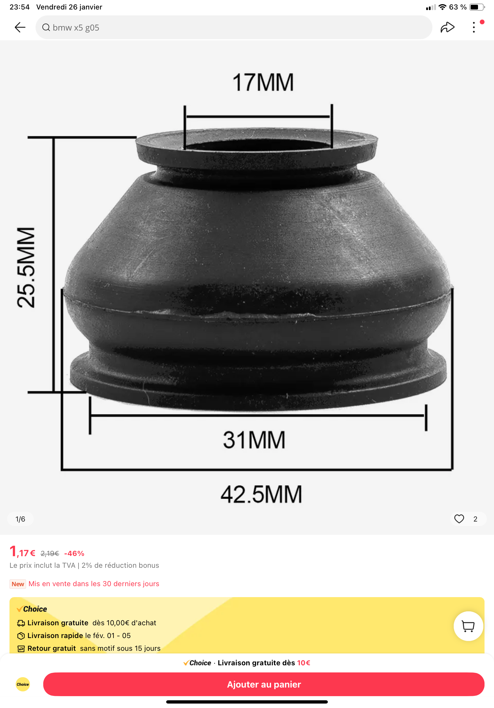

Bon et bien malheureusement, Polyboots ne vends pas aux particuliers (il faut avoir un numéro de TVA): https://polyboots.com/bmw-telelever-bal ... 1-mm-black
Du coup j'ai un peu honte mais j'ai commandé ça sur aliExpress: https://fr.aliexpress.com/item/1005005510898078.html
Et pour les biellettes je pense que je vais commander ça: https://www.ebay.fr/itm/182305665532 en SEAB2 (M10, M12 or M14)

Pour les rotules. Ah bah si je les ai changés. C est sur que si tu les laisses percés, les saletés vont se mettre dans les rotules, user la bague en nylon ou je ne sais quoi qui est au fond de la rotule, et le jeu arrive et il s accentue.
Re: [4200] changement rotule de triangle arrière
Donc certains mettent ceux là
j ai mis ce genre là-
