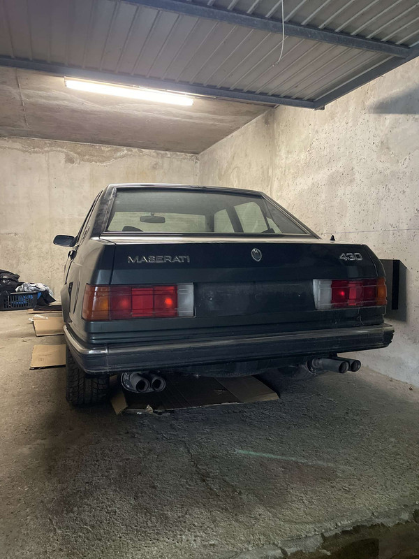

Voici mon second post sur le forum.
J'e me présente, j'ai 20 ans et suis originaire du 42, depuis plusieurs années mon papa me disait rêver de retaper une maserati biturbo. Après une bonne année de recherche j'ai enfin réussi à trouver une maserati 430 qui n'attendait que d'être rénové... Nous nous sommes donc rendus sur place et avons craqués pour cette superbe italienne.
Mon papa et moi avons donc fais l'acquisition d'une maserati 430 avec catalyseur de 225 ch (44 000km) qui ne roulait pas, Ayant commencé à m'intéresser à la mécanique depuis moins d'un an et accompagné de mon papa ancien mécano, nous avons décidé de nous lancer dans la restauration de cette fabuleuse italienne.
Nous avons donc acheté plusieurs pièces pour la voiture : pompe à eau, 6 soupapes, pack de joint complet, etc...
Nous avons ainsi démonté les culasses afin d'installer les soupapes ...
Malheureusement, suite à l'étude du manuel maserati mon papa à découvert que nous avions besoin de plusieurs outils de précisions, (comme par exemple une horloge comparateur pour pouvoir mesurer les soupapes) avant de pouvoir faire tourner le moteur.
Nous pouvons tout de même remonter le moteur et jouer ca à pile ou face, toutefois vous l'avez deviné, sans ces outils nous risquons d'endommager la voiture...
Suite à cette découverte, je vois mon papa perdre espoir petit à petit à cause des potentiels frais supplémentaires... Je souhaiterais donc trouver une solution et redonner le sourire à mon mécano
J'ai donc plusieurs questions :
- quelqu'un sur le forum a-t-il déjà eu le même problème ?
- Auriez-vous des conseils pour faire le réglage des soupapes sois même (en minimisant le plus possible les frais)?
- Une personne du forum pourrait-il effectuer ces réglages ? Ou connaissez vous quelqu'un capable de faire ce réglage ?
- Quelles sont les tarifs en générales ? Auriez-vous des conseils pour faire faire le réglage ?
J'espère ne pas avoir été trop sentimental et avoir été compréhensible (je suis très loin de pouvoir m'autoproclamer amateur de mécanique), et vous remercie d'avance pour vos réponses...

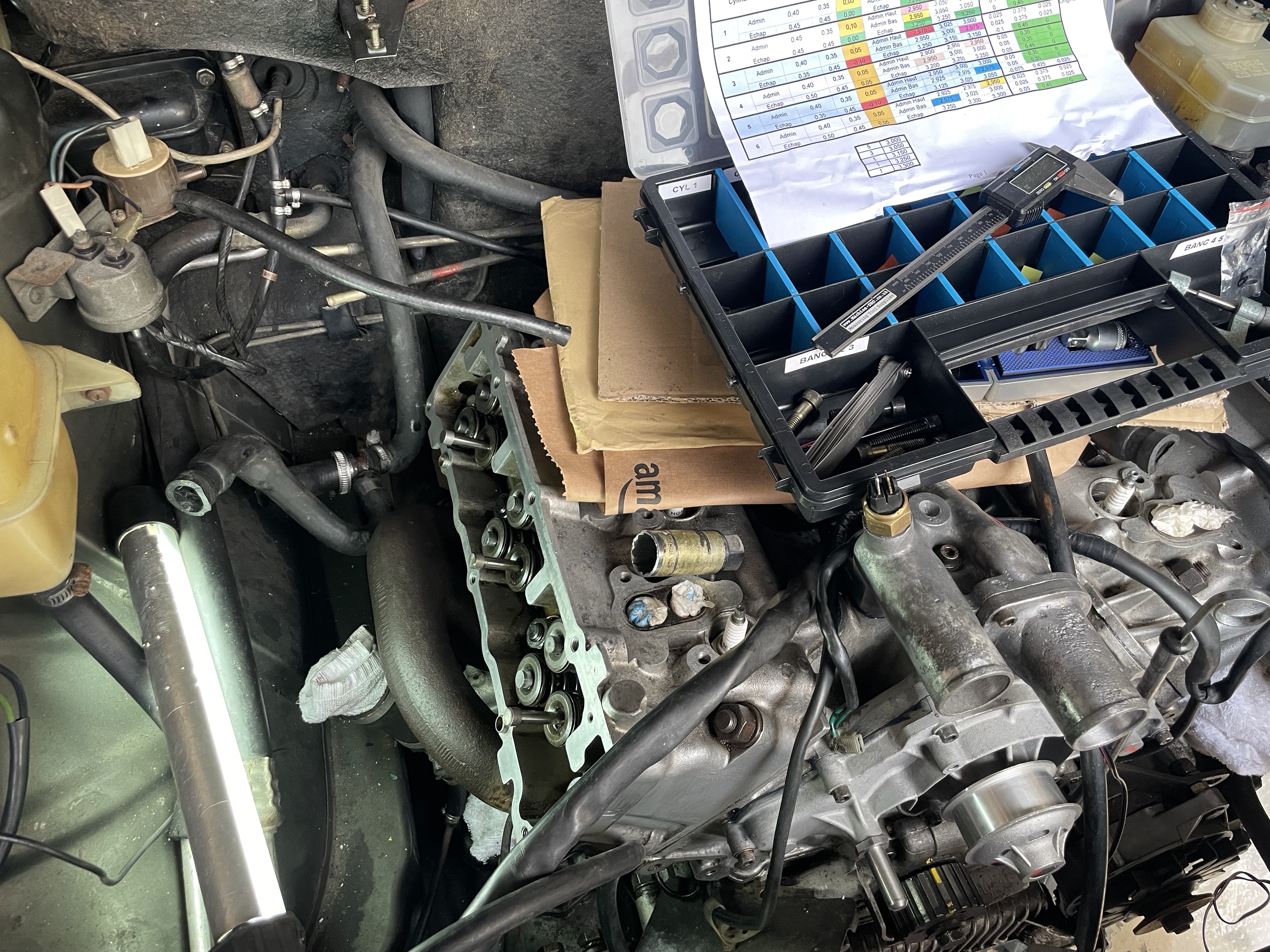

Re: Réglage Soupapes
Tu peux montrer ce que tu as fait sur le moteur, qu est ce que tu as comme doc?

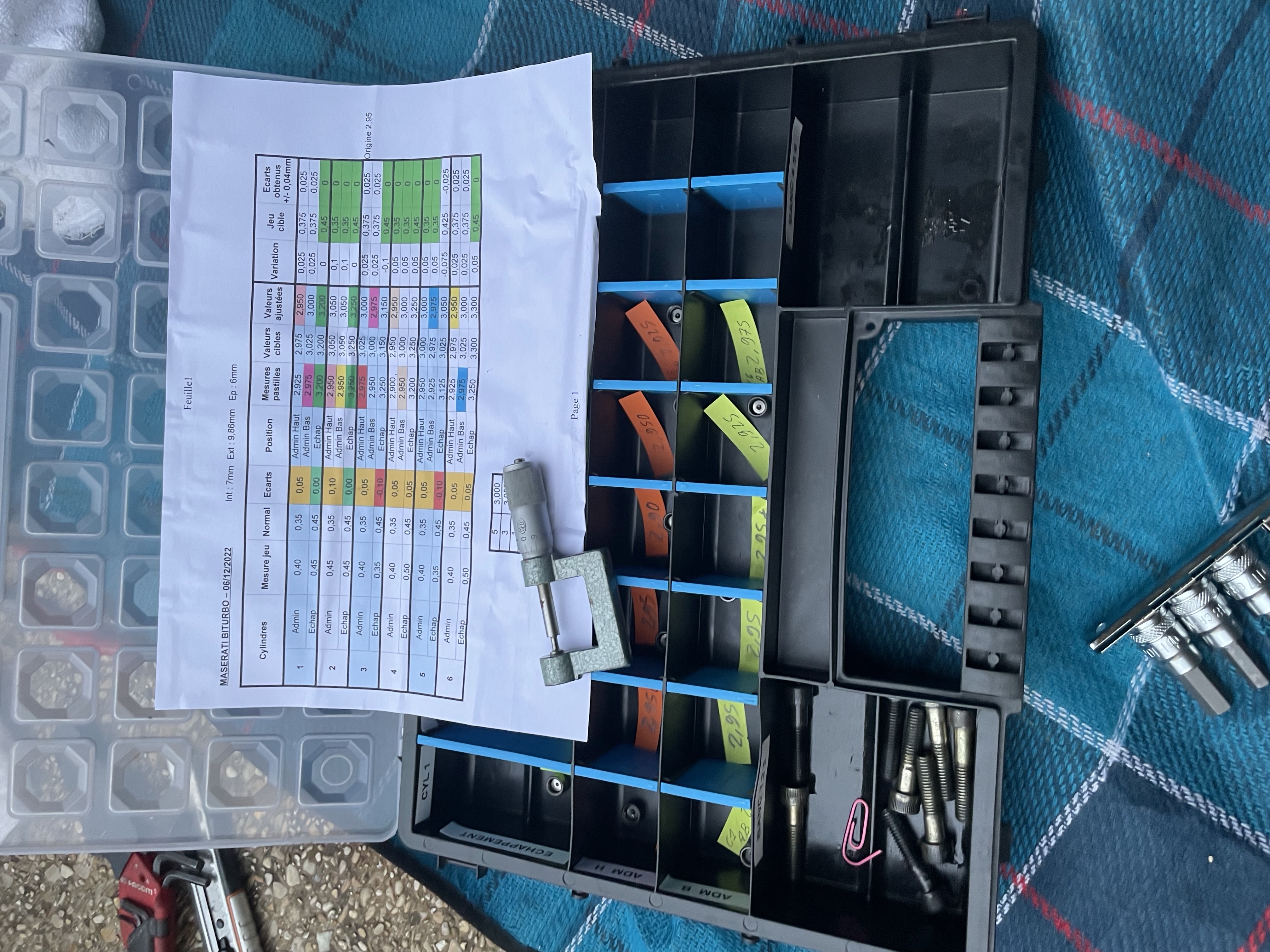

Salut,
Pourquoi avoir change les soupapes ? Elles avaient un probleme ?

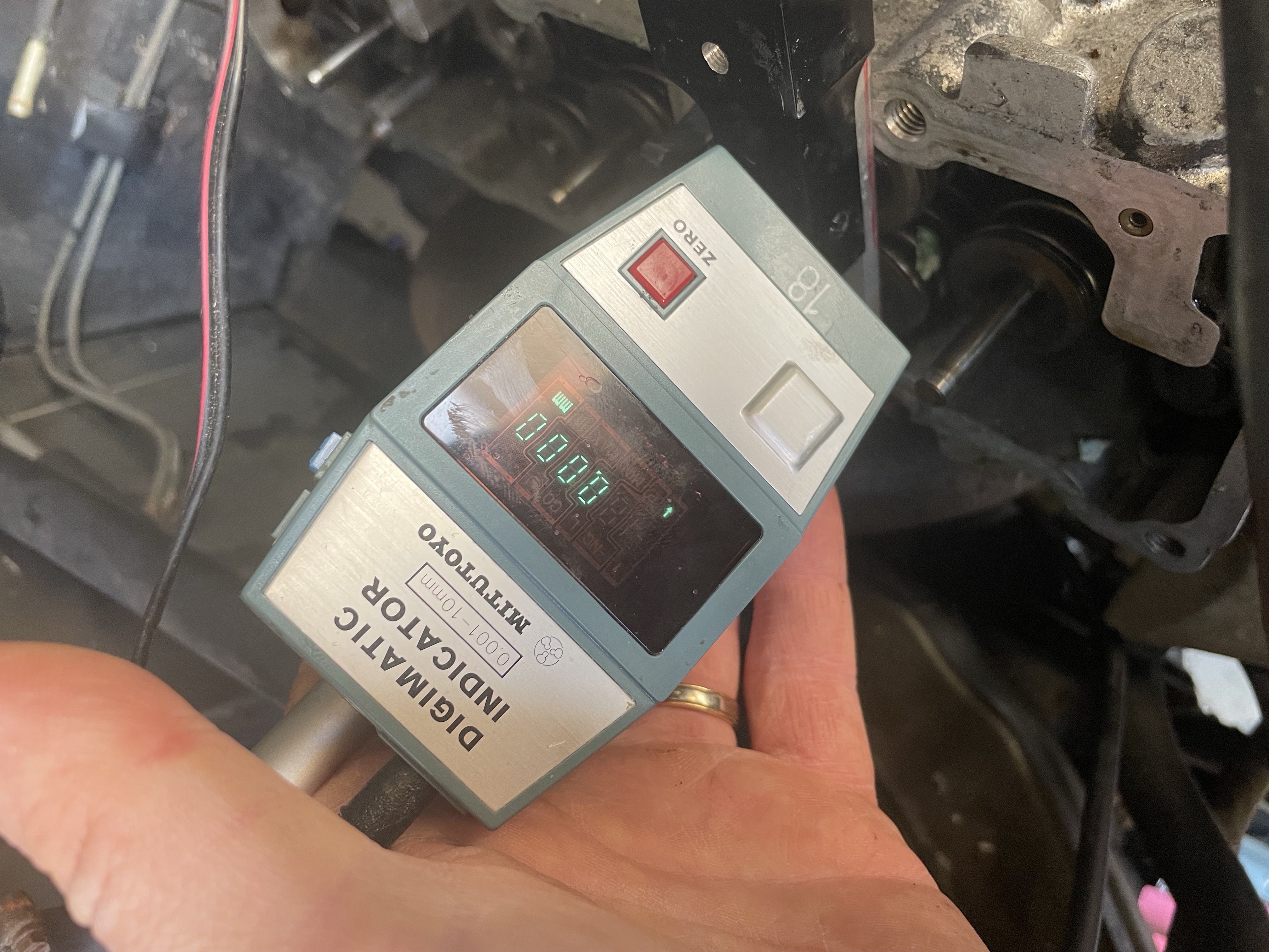

Pour regler le jeu aux soupapes il faut juste un micrometre de base pour mesurer l'epaisseur des pastilles, et un peu de pastilles en trop (ca s'achete neuf ou d'occase). Apres on les rectifie sur une pierre a huile (a la mano) ou sur une rectifieuse plane (c'est pour les riches et si on en trouve une).
Il faut aussi se fabriquer un plan pour fixer dessus un comparateur, pour s'assurer que les deux pastilles des soupapes d'admission sont a la meme hauteur (0.02mm d'ecart de tolerance). Ca se fait avec un bout de metal plat de 10cm et un trou dedans.
Bref, rien d'extra-ordinaire. C'est super chiant a faire, c'est long.

Bonsoir,

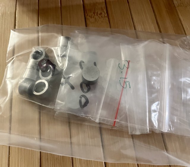

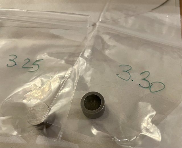

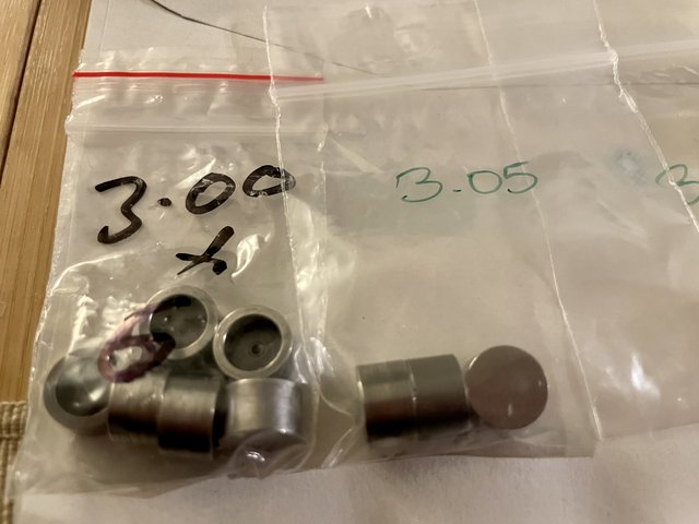

Après un mois de patience Postale UK puis FR… match nul avec 15j Vs 15j… j’ai enfin reçu des jeux de pastilles commandés chez Lacey Ducati en Angleterre :
https://laceyducati.com/ducati-parts/va ... 05_45_237/
Techniquement ce sont des pastilles d’anciennes Ducati dont les cotes correspondent à nos soupapes de 7mm de Biturbo 2.0 18v, mais on va attendre le prochain week end pour tester tout cela… à suivre donc

Merci beaucoup pour l’info, je me le note si j’ai besoin d’en approvisionner d’autres qu’ils ont en stock.Konimino2 a écrit :Hum, ça j aurais pu te le dire. http://www.catcams.com/products/lashcaps.aspx
Et c est vendu par plusieurs distributeurs en France dont GTI2. Et d’autres.
A noter que Nigel et Edina Lacey en UK sont vraiment très sympa et réactifs par email. Les pièces m’ont été expédiées sous 24h, bon… les postes respectives se sont chargées du reste avec une petite erreur de routage Made in France
Et donc tu as fait?
- Lemaireno78450
- Bicylindre
- Messages : 172
- Inscription : ven. 30 sept. 2022 11:32
- Localisation : Villepreux
Oui tout à fait, c’est franchement un jeu de patiente et surtout de bien prendre notes dans un petit tableau de l’avant/après le montage.
Après je me pose deux questions… est ce qu’apres les 30 années d’immo… je ne devrais pas refaire un contrôle au bout de quelques heures de chauffe?? Ne serait pour utiliser du carburant avec de l’additif, cela a peut être un peu décalaminé les soupapes. Je verrai pour un contrôle.

Donc dans tous les cas je vais devoir re contrôler cet hiver mes jeux de soupapes, et en profiter pour encore nettoyer le carbu (pourtant entièrement passé aux ultrasons) car à la dernière sortie j’avais des à coups à chaud après avoir fait de la ville et en accélérations douces, mais aucun pb en accélération plus franche.
Pour les soupapes, j’ai fait mes mesures au micromètre manuel pour m’assurer du classement et pouvoir commander les pastilles ajustées, et j’ai fait un petit montage avec un micromètre mitutoyo pour comparer les paires de soupapes…
Voila
