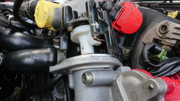

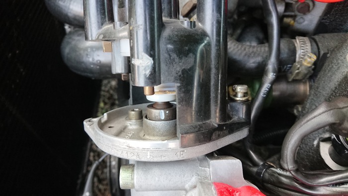

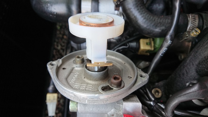

Re: Petit réglage maserati ghibli 2.8
RÉGLAGE DU DISTRIBUTEUR D'ALLUMAGE AM477
N ° 1 BTDC N ° 1 TDC N ° 1 TDC
Distributeur d'allumage N ° 1 PMH - Faites tourner le vilebrequin dans le sens antihoraire jusqu'à ce que le piston du cylindre N ° 1 atteigne 10 ° BTDC (le cylindre N ° 1 est dans la première course). - Vérifier l'usure du pignon d'entraînement du distributeur.
