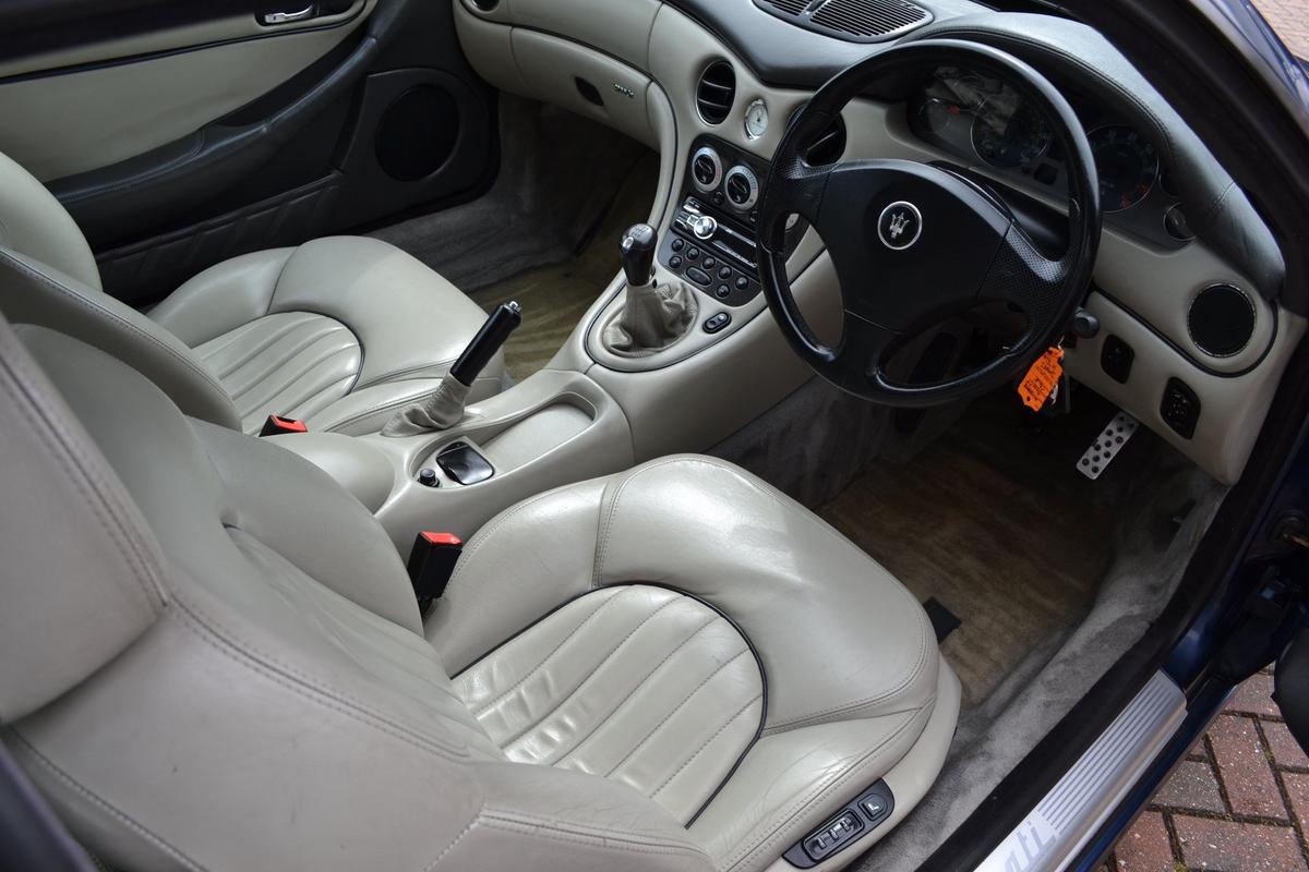

Familier en lecture de ce forum depuis un moment déjà, je fais le pas de m'inscrire. Je suis possèdé depuis peu par le sifflement aguicheur des deux turbos de ma 3200 GT fraîchement acquise en Suisse cet été.
Habitant Lausanne en Suisse, je cherchais depuis quelques années une voiture plaisir, différente des SUV gris et moches qu'on voit tous les jours pulluler sur les routes, mais quelque chose avec un peti brin de folie qui envoie un peu plus d'air qu'une 2CV. J'avoue avoir longtemps hésité entre les belles Anglaises (XJ-S, DB7 et autres XKR...), certaines Allemandes musclées et autres Américaines des 70's.
Au détour d'une annonce sur Internet et d'un comparatif dans un magazine je me suis intéressé à la production de Maserati et suis tombé sous le charme d'une 3200GT à l'historique impeccable et très saine mécaniquement sous sa jupe bleue. L'intérieur, par contre, faisait un peu peine à voir, entre le cuir du tableau de bord tout sec, décollé et craquelé, des montants de lunette arrières qui, eux aussi, ont dû souffrir de la chaleur et des UV, du ciel de toit (en cuir!) qui pendait un peu et des plastiques transformés en attrape-mouches tellement ils étaient collants. Un spécialiste à passé un bon nombre d'heures à éradiquer ces défauts et on peut dire que maintenant c'est comme neuf.

Par dedans
Par dedans

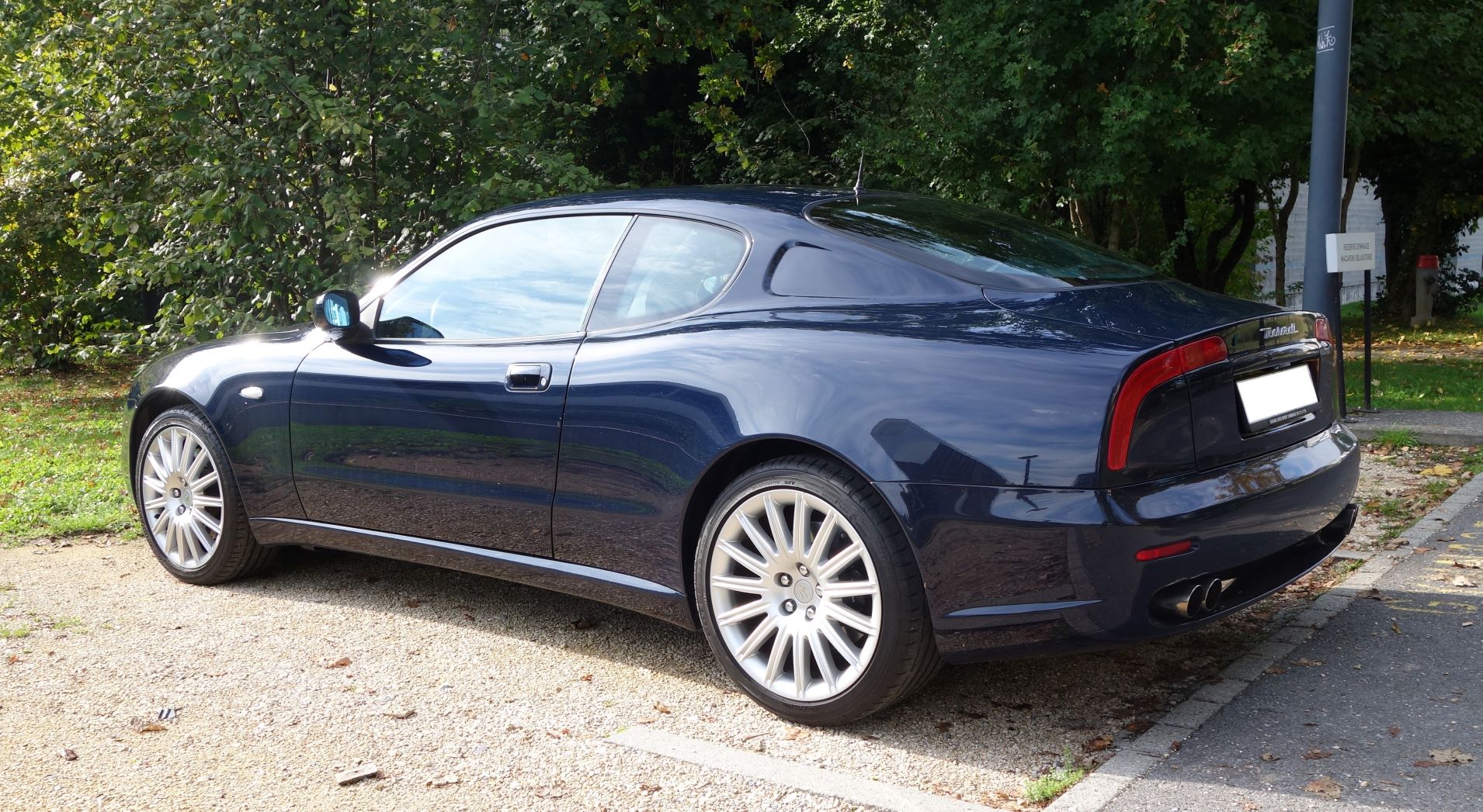

Par derrière
Par derrière

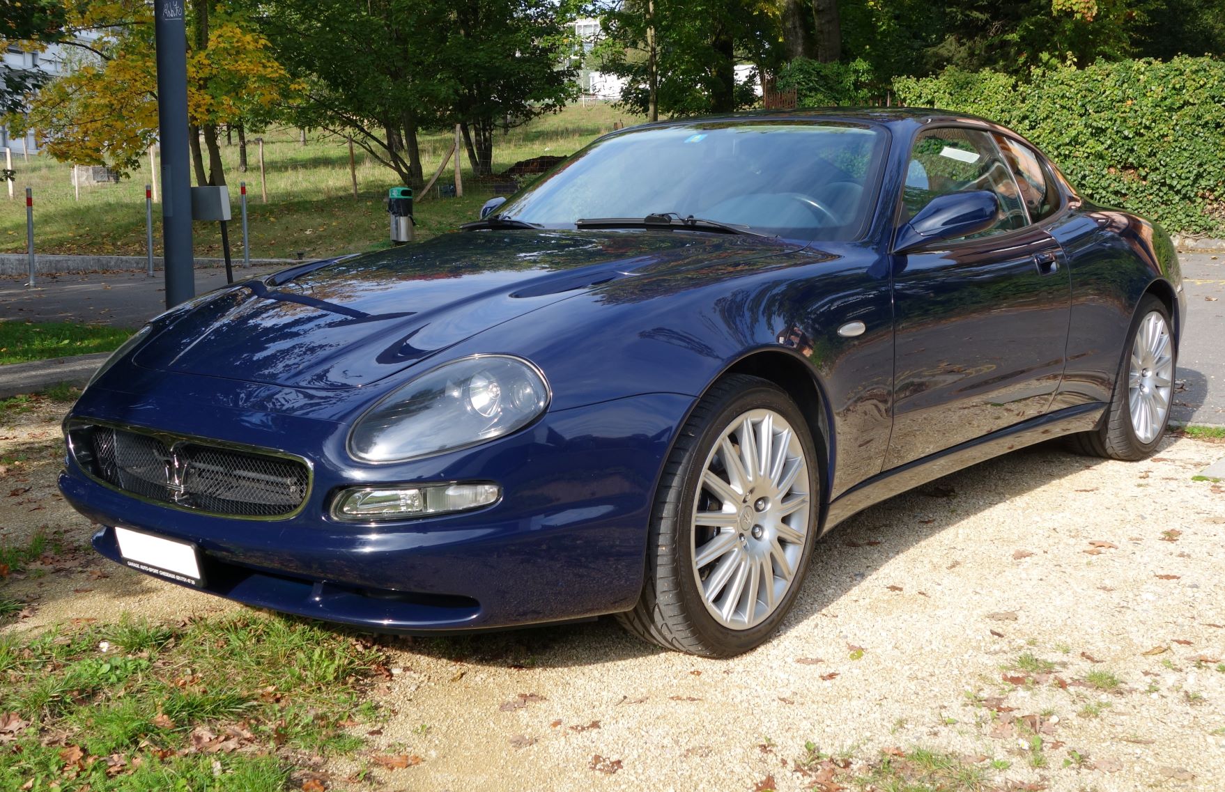

Par devant
Par devant

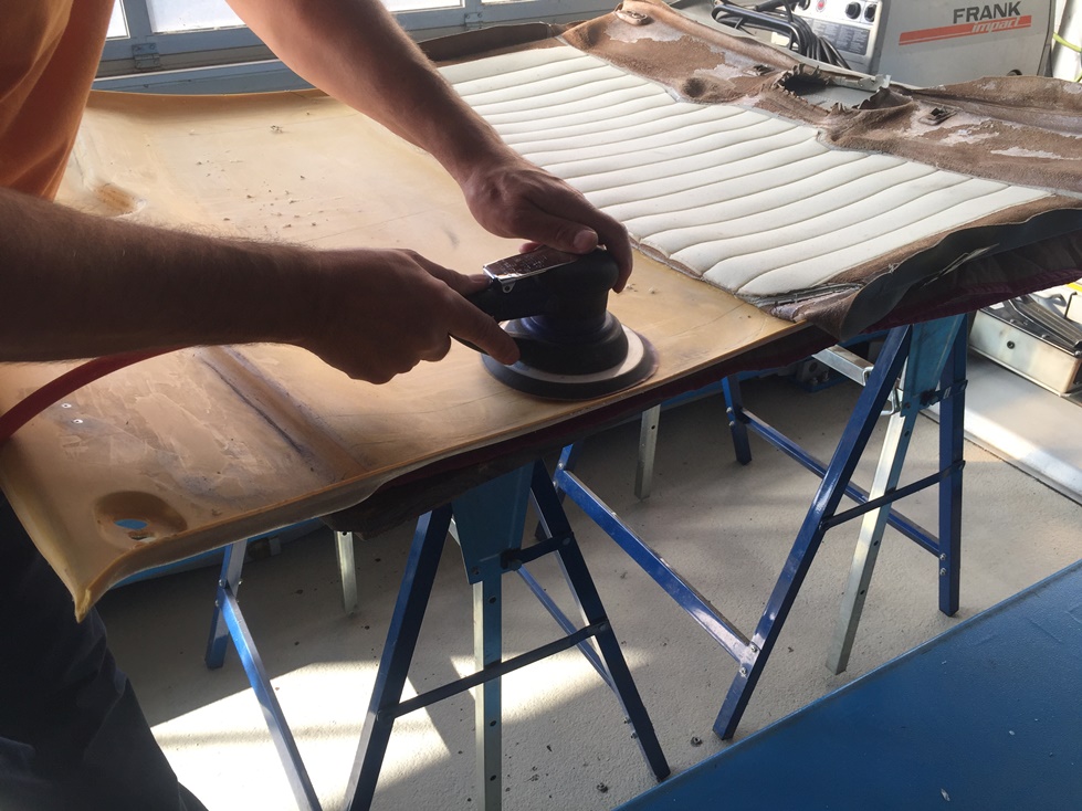

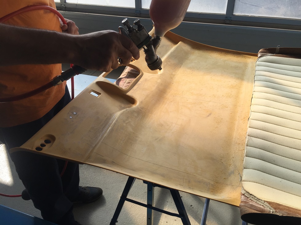

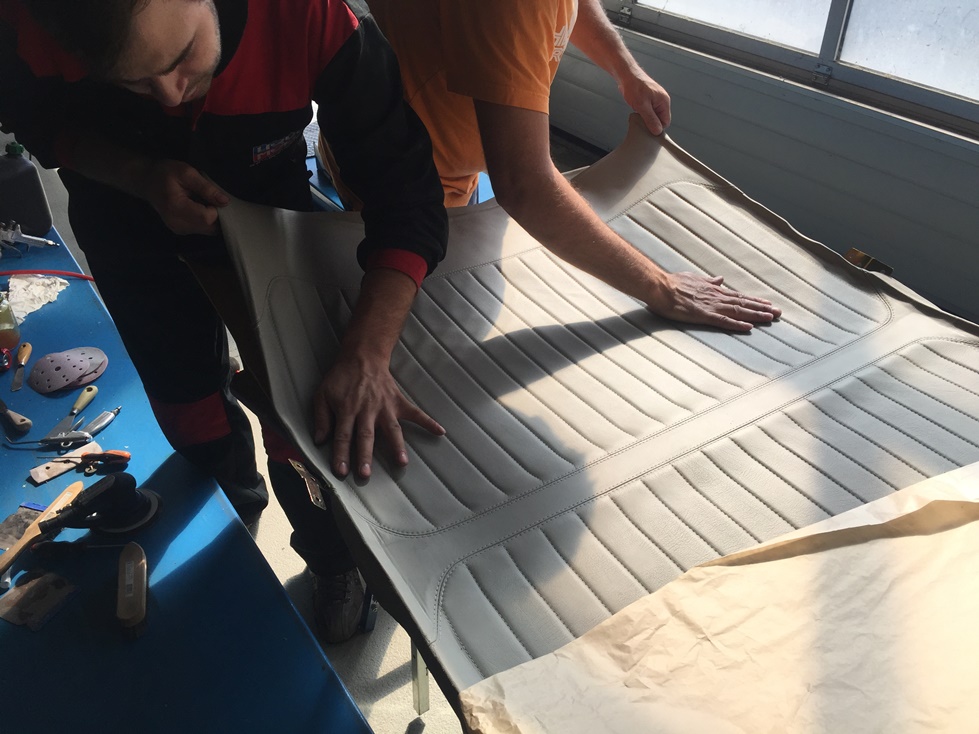

Le ciel de toit s'était décollé au niveau de la doublure qui n'est pas vraiment une mousse, plutôt du tissu épais. Le sellier a décollé tout le bord à l'air chaud en notant des repères et laissé le centre collé comme repère aussi. La doublure était encore bien, du coup il a poncé le fond pour enlever la vieille colle et donner une meilleure surface de contact pour la colle contact. Je mets quelques photos fournies par le sellier lors du travail.

Beau travail, pro!
