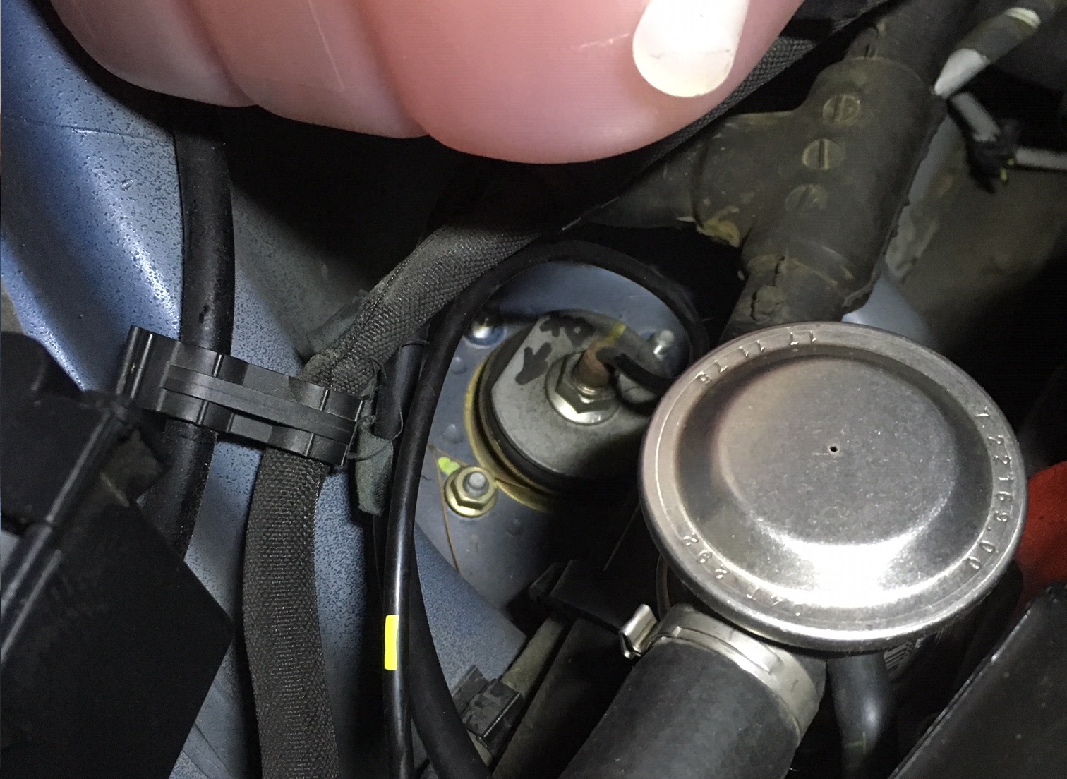

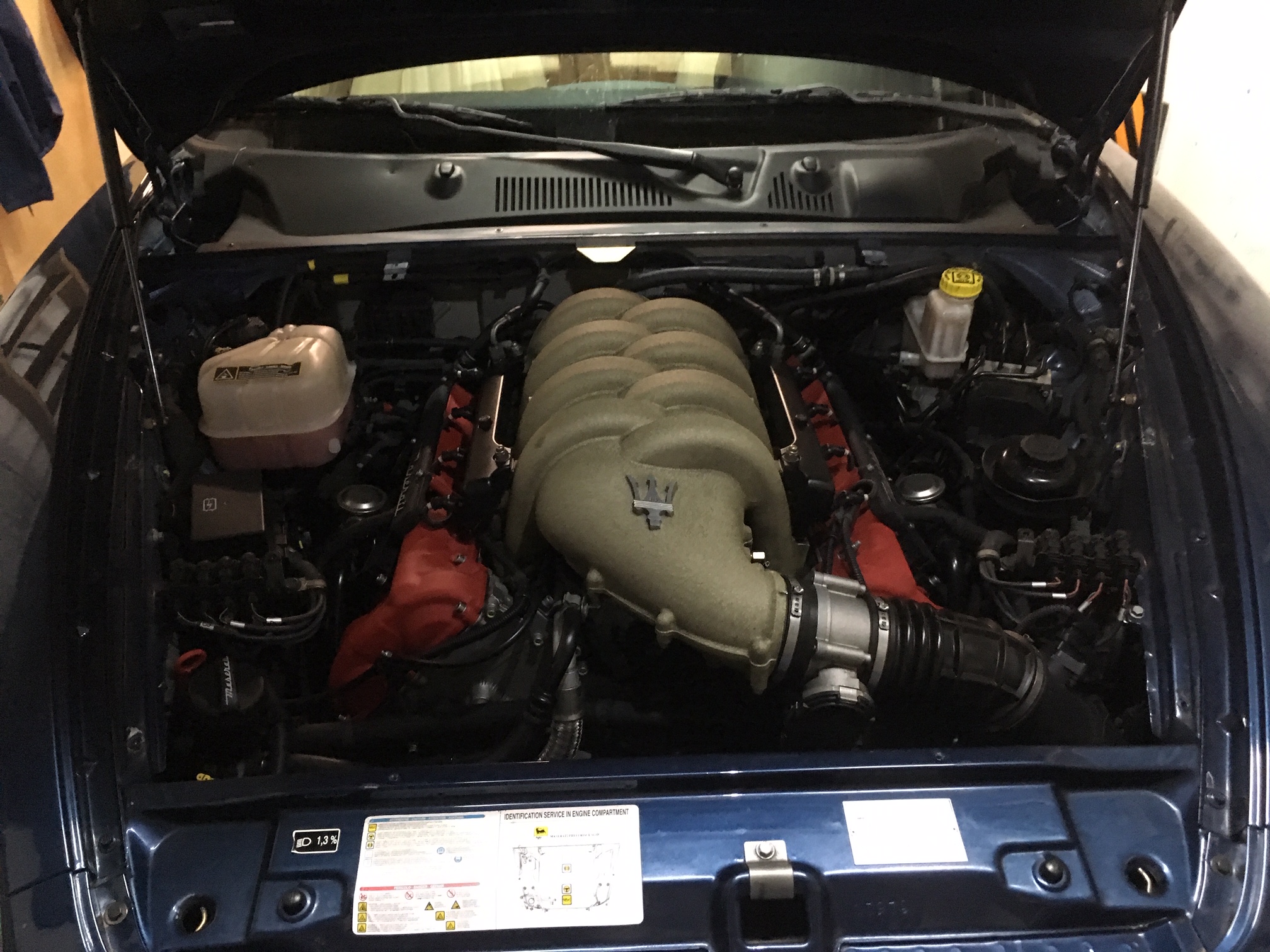

A l'avant, on commence par se faire de la place pour accéder aux 4 écrous de palier d'amortisseurs et déconnecter le fil du skyhook.
C'est quand même un peu galère de passer sous le bloc ABS ou le bocal de LDR:
J'ai fait 1 coté, puis l'autre après.

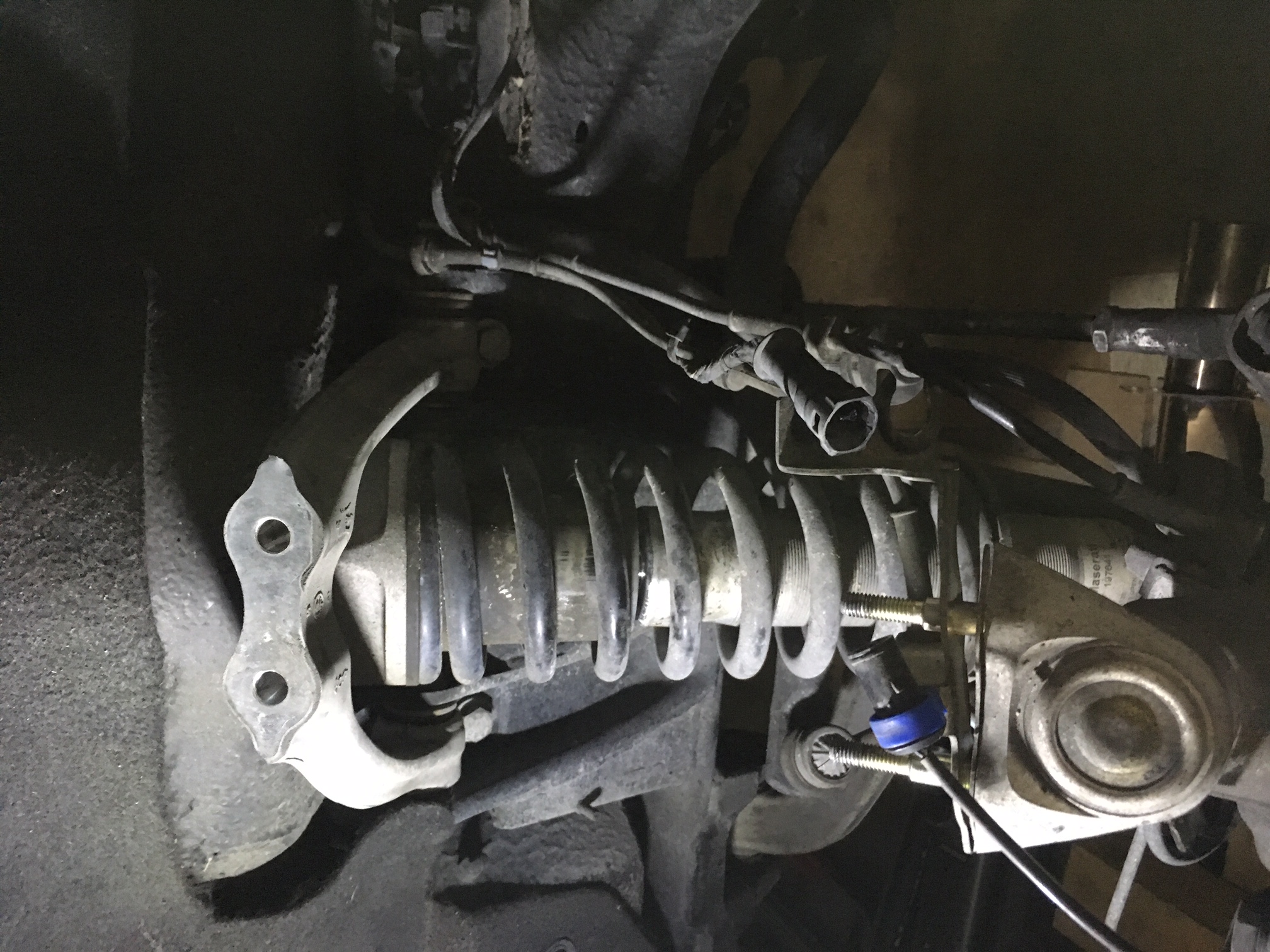

On lève le véhicule et on enlève la roue du coté concerné:

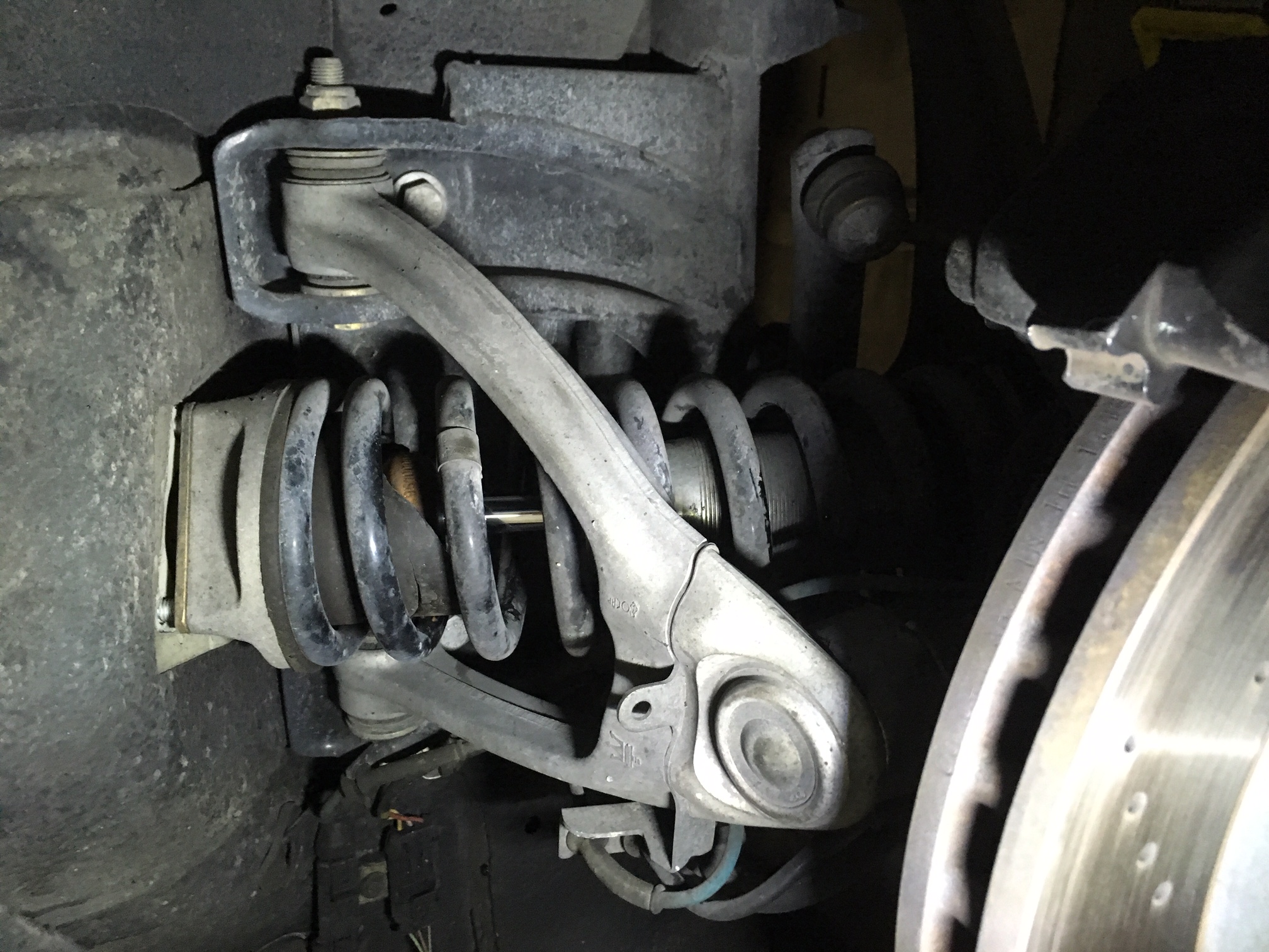

On désassemble le triangle supérieur:

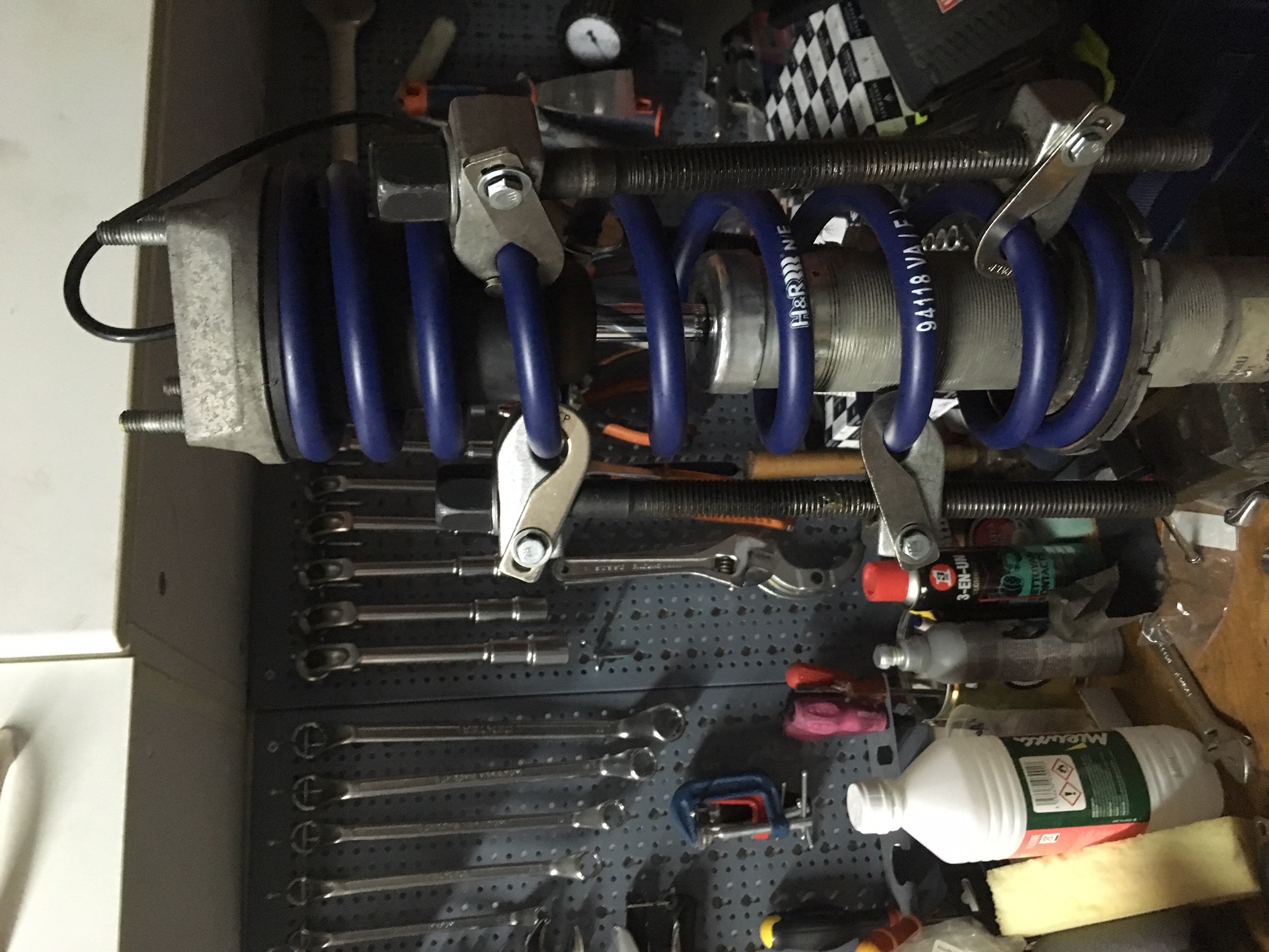

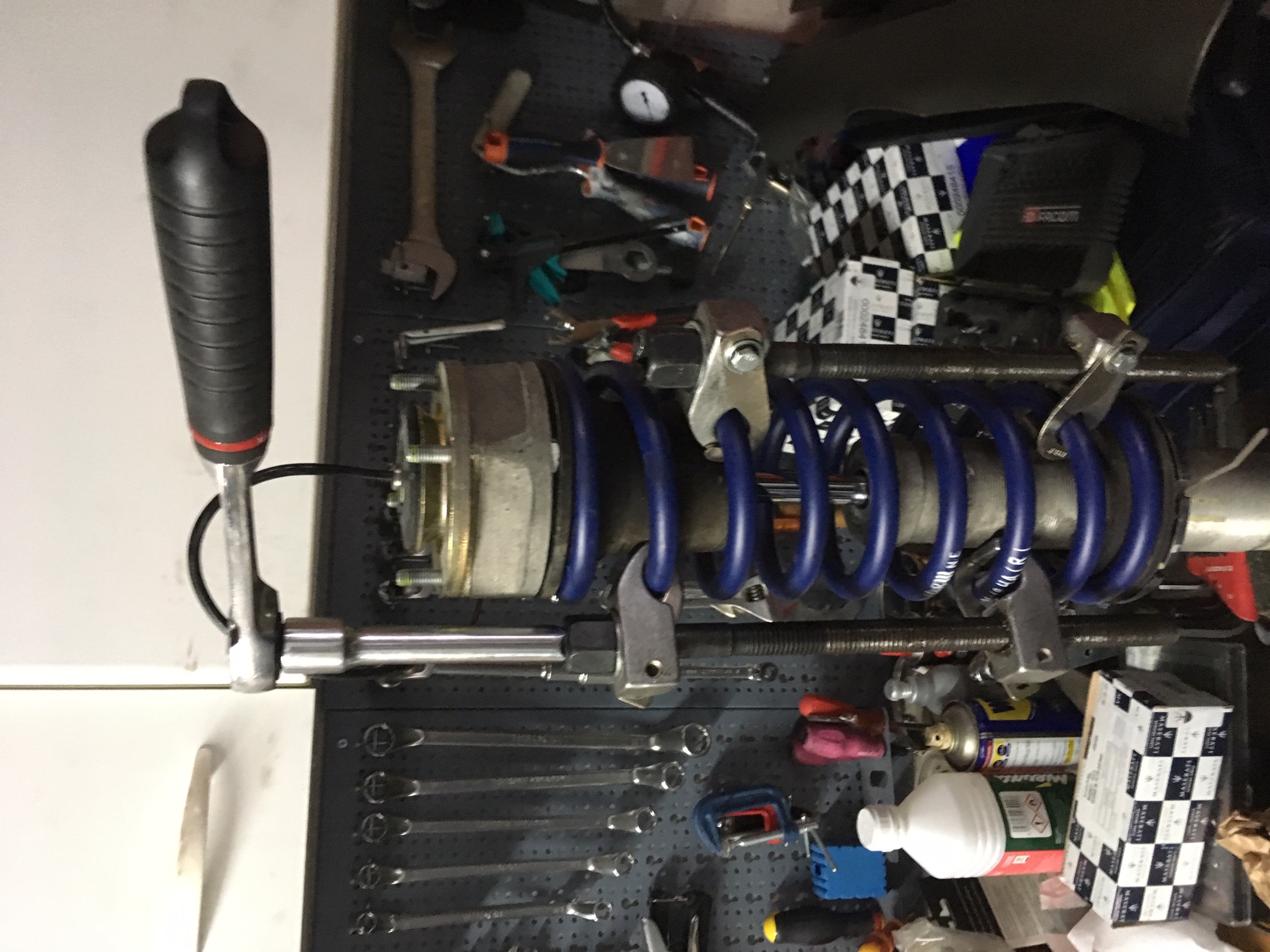

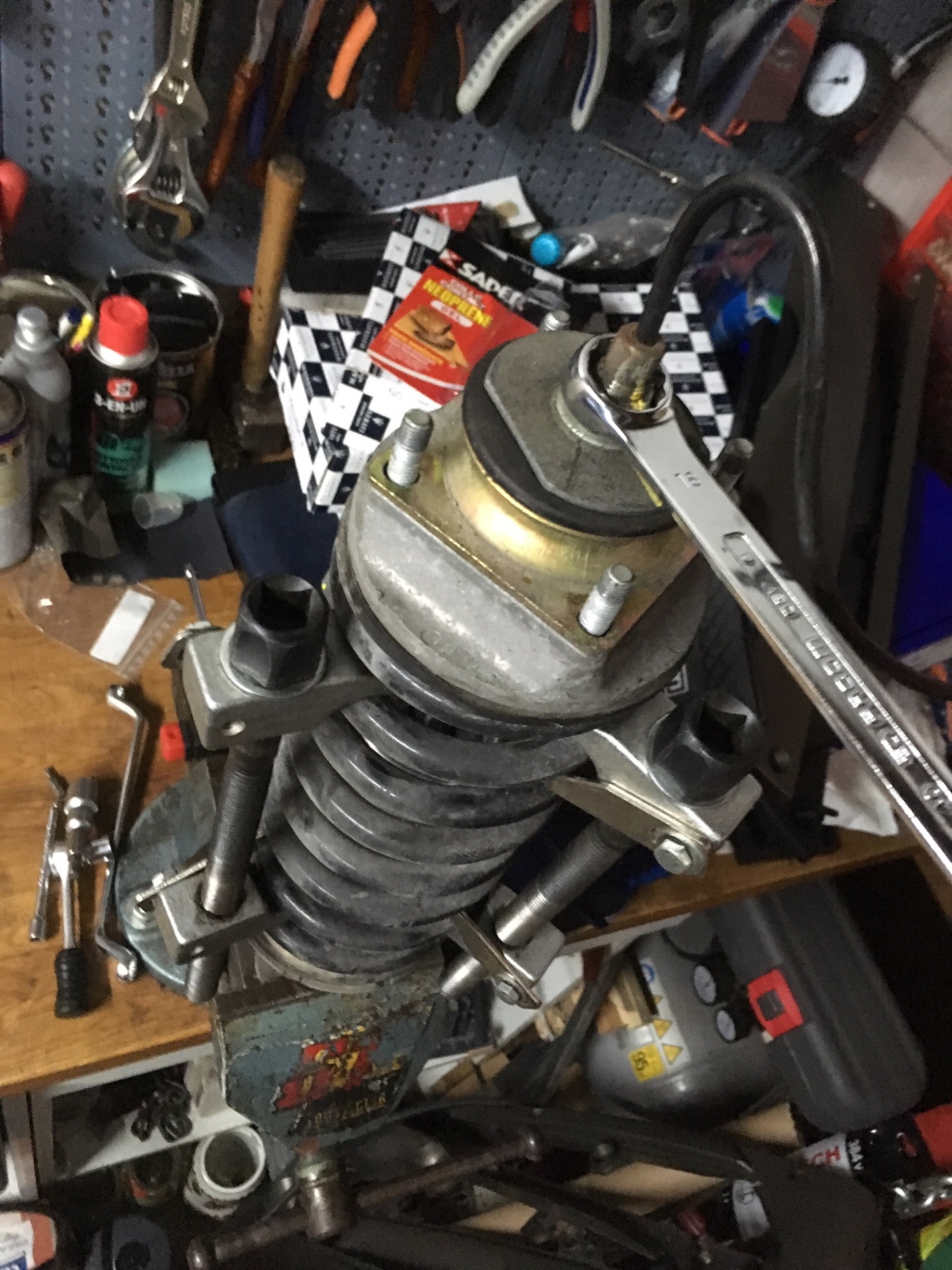

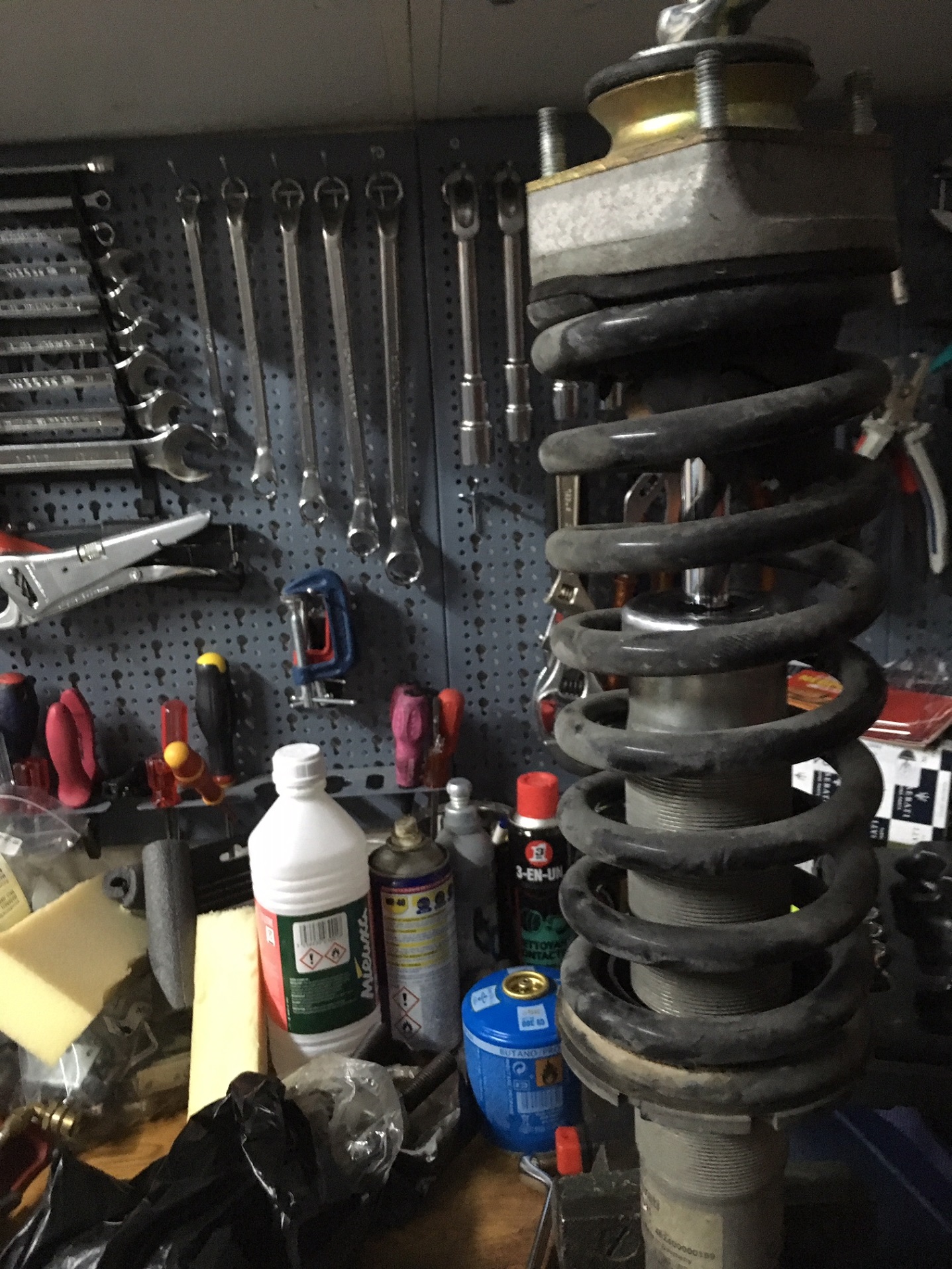

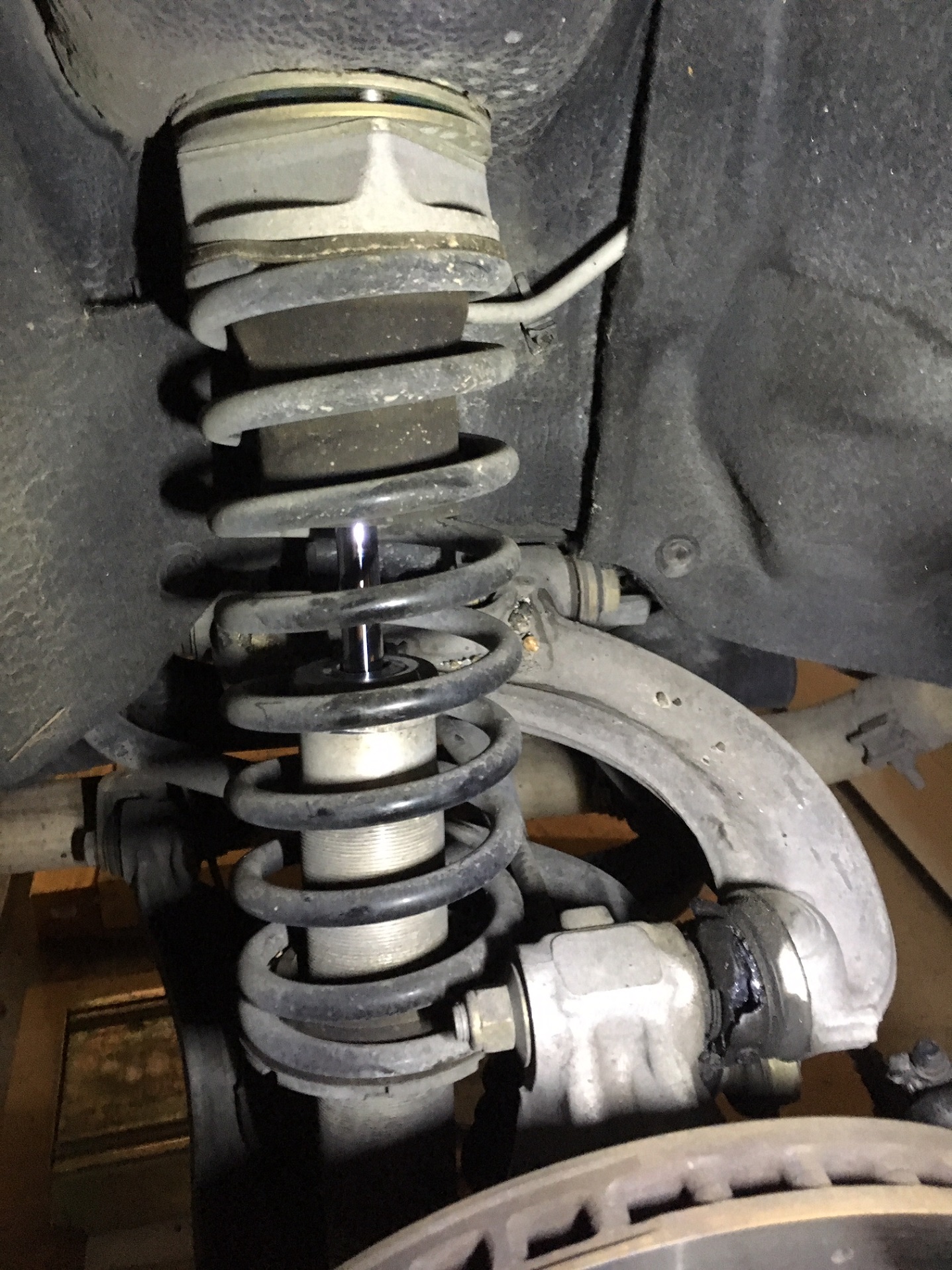

Et on passe à l'établi pour aller comprimer le ressort et enlever l'écrou de tige d'amortisseur:

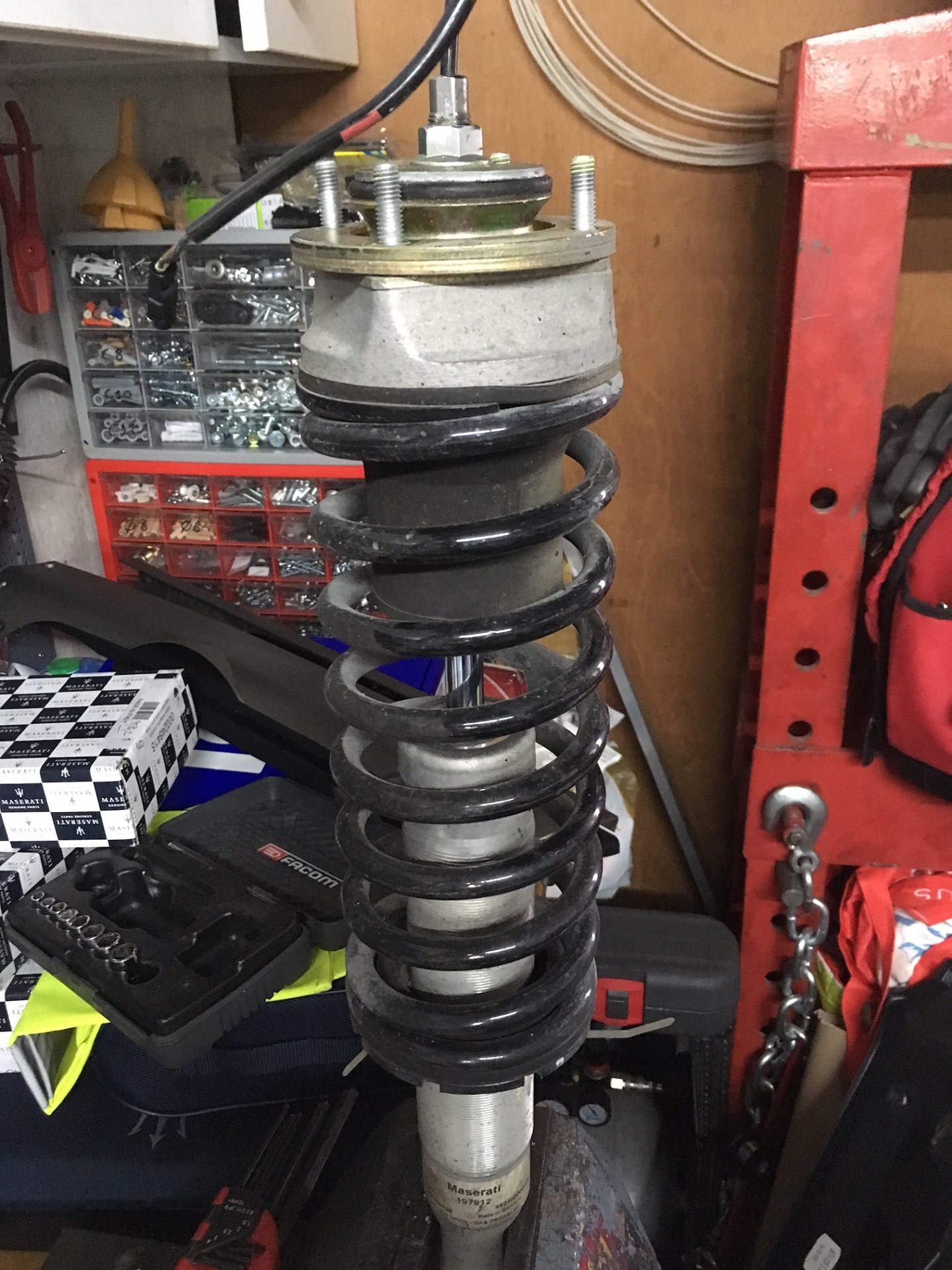

On retire le palier d'amortisseur en regardant bien l'empilement de pièce puis on enlève et décomprime le ressort.

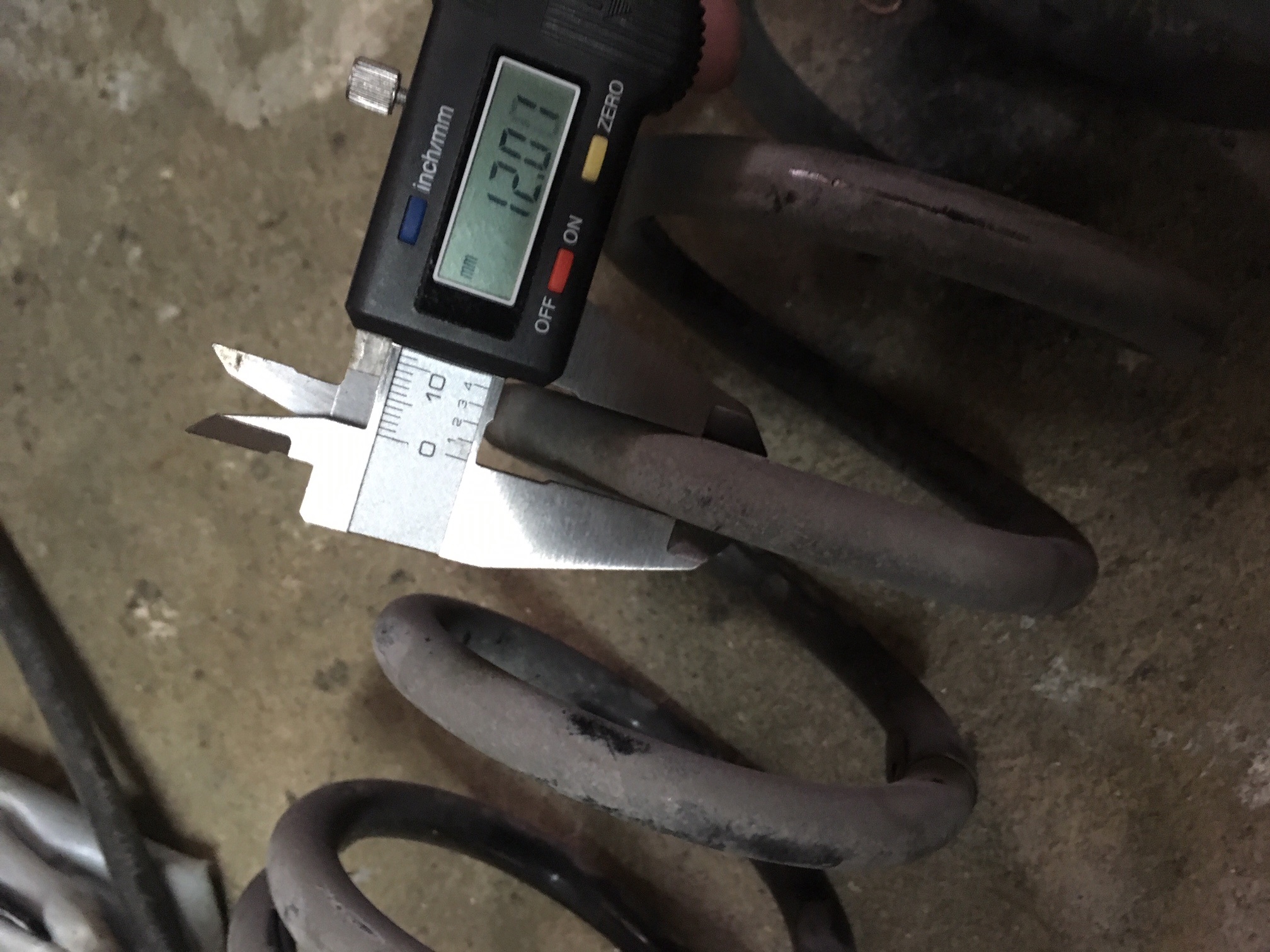

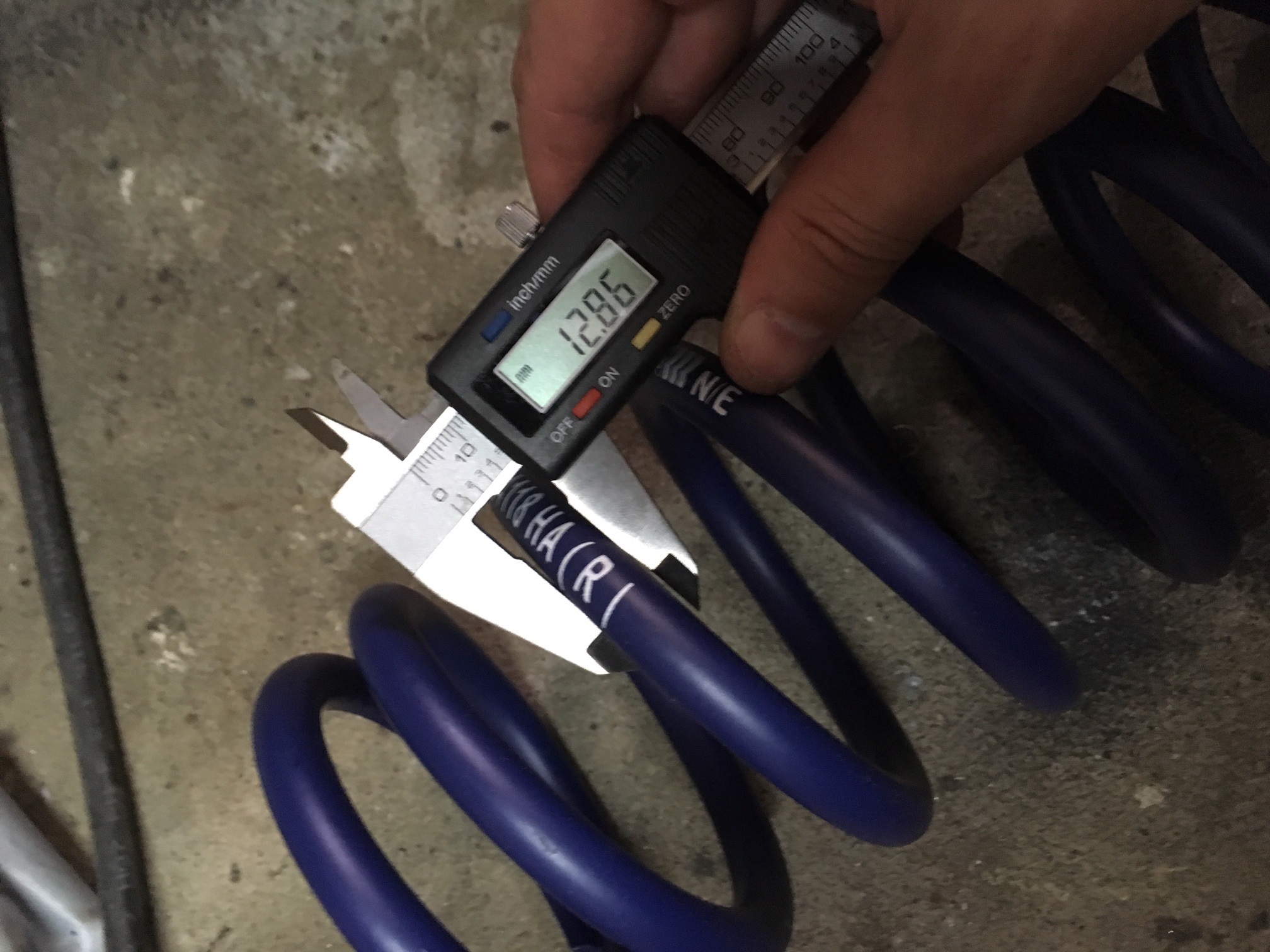

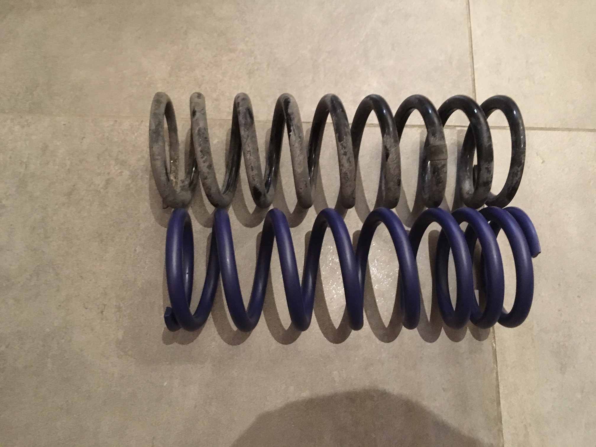

Petite comparaison entre les 2 ressorts. On voit bien l'aspect "progressif" du nouveau ressort ou les spires sont rapprochées en début de ressort:

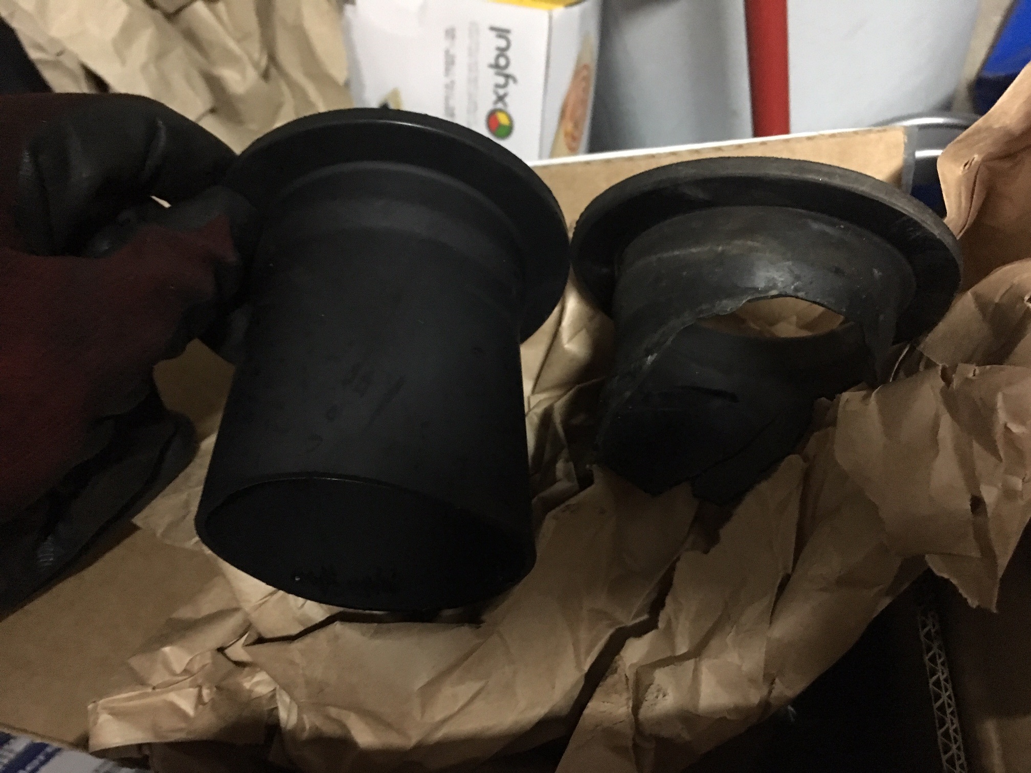

Remplacement des soufflets qui étaient abimés sur les miens:

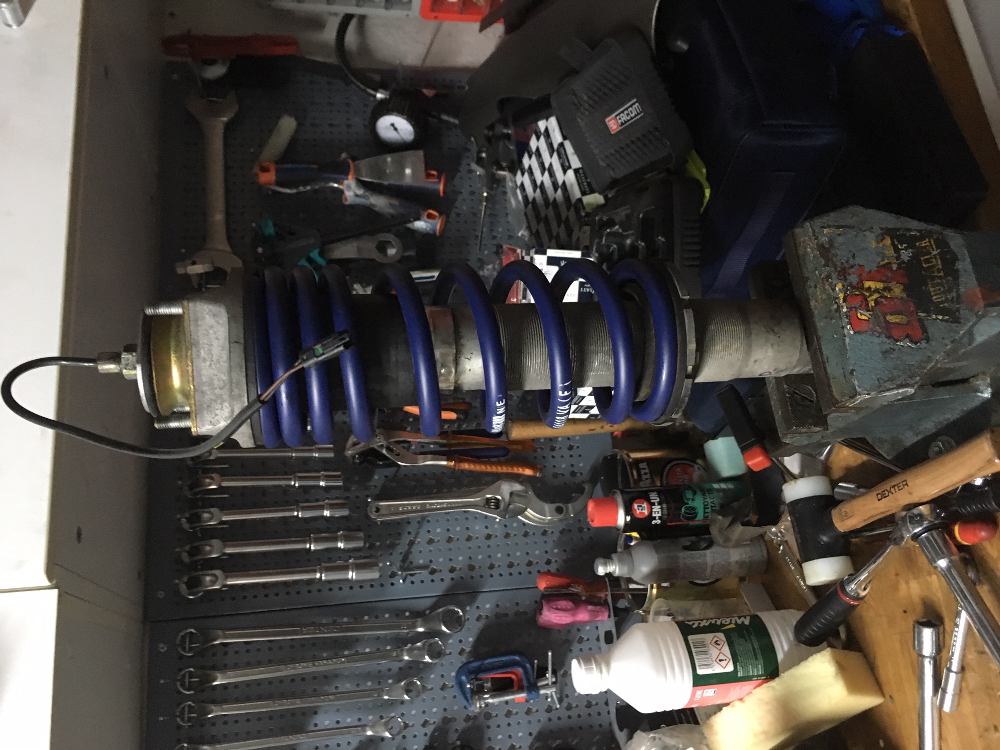

On comprime le nouveau ressort, on le positionne sur l'amortisseur et on remonte le palier:
Attention de bien positionner le palier (flèche vers l'AV) par rapport à l'axe de fixation inférieur de l'amortisseur.
Quand on l'installe sur la voiture, il faut que les 4 vis de palier soient bien orientées pour remonter. Impossible de faire tourner le palier une fois que le ressort est décomprimé.

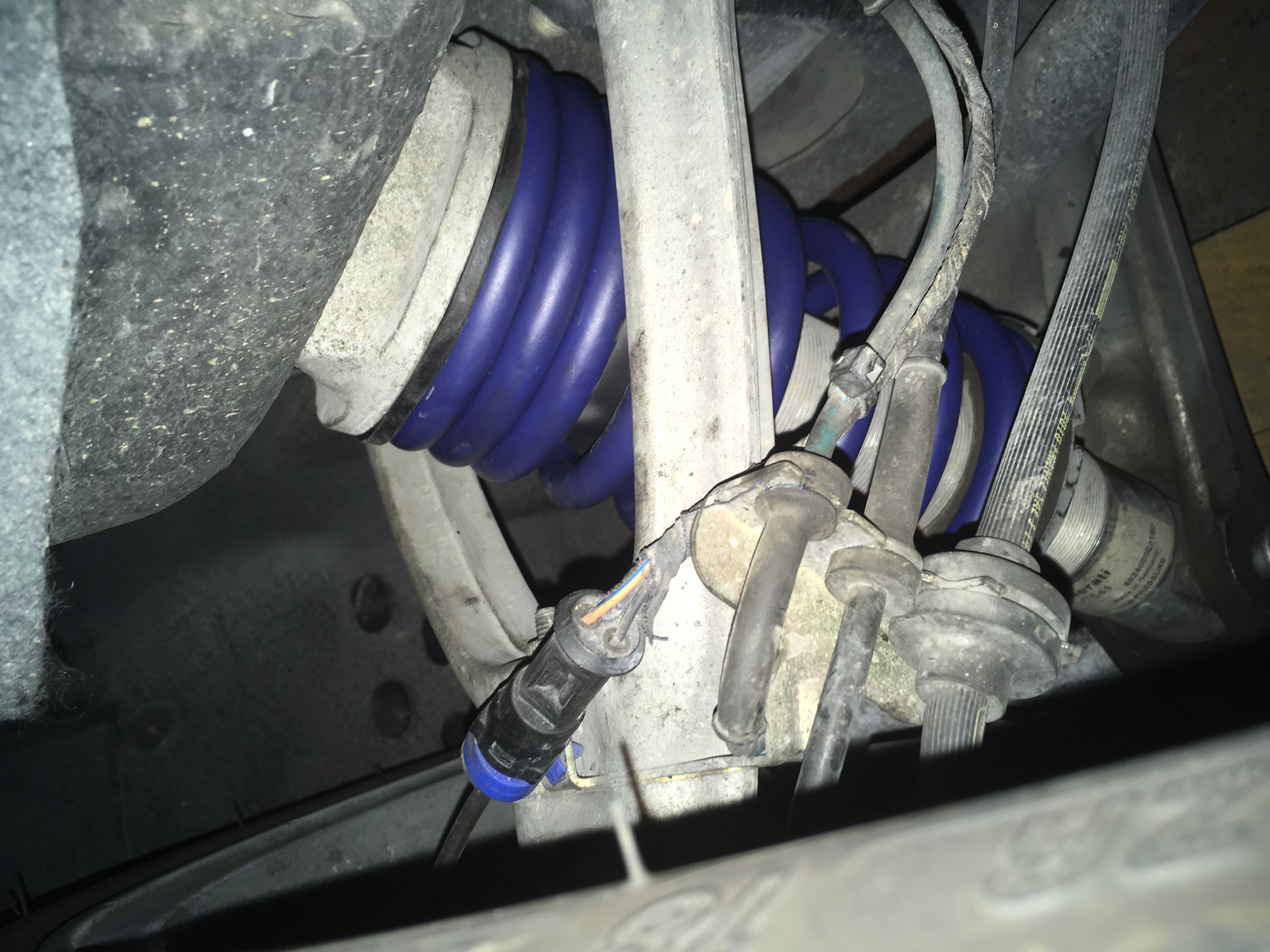

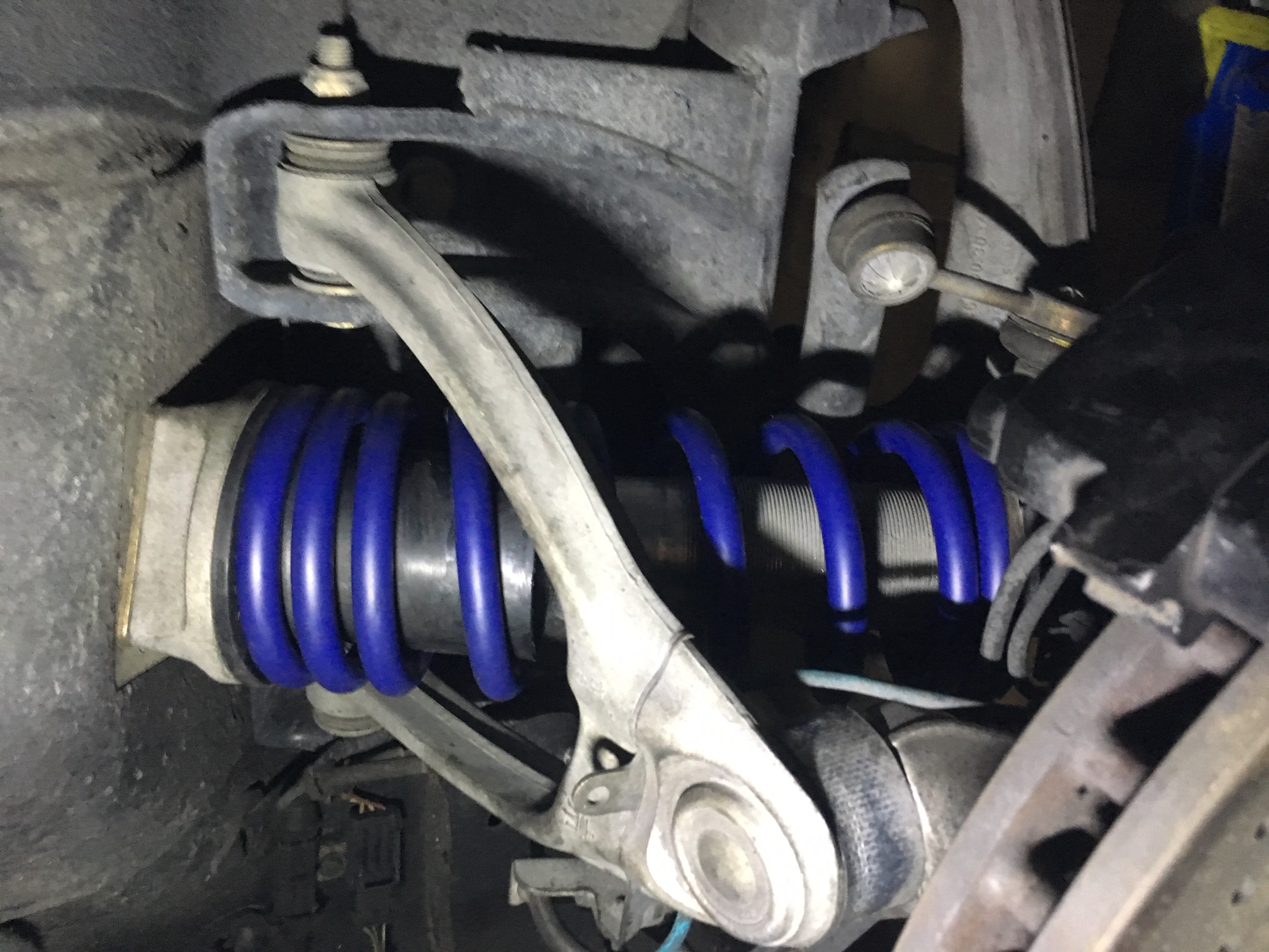

Ensuite, on remonte sur la voiture:
Et une fois posé au sol, sous le poids de la voiture, on voit que les premières spires sont jointives:
Cela augmente donc la rigidité du ressort car s'il y a moins de spires libres, le ressorts est plus raide. Je pense environ 30% plus raide.

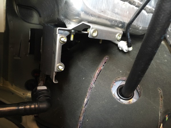

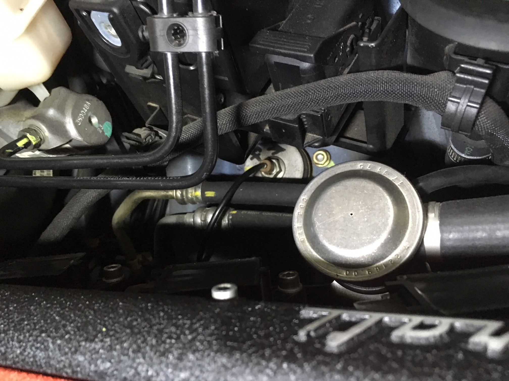

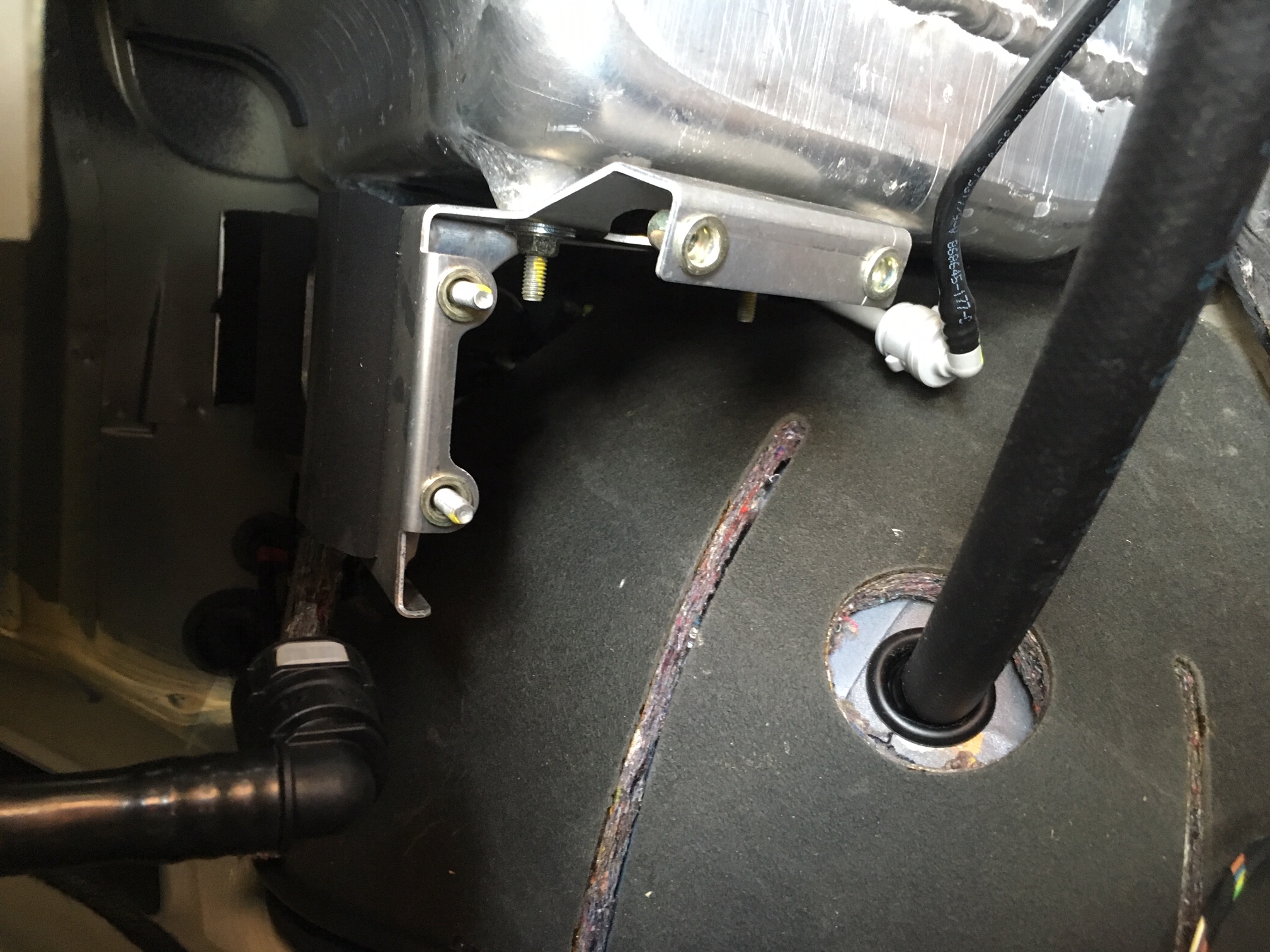

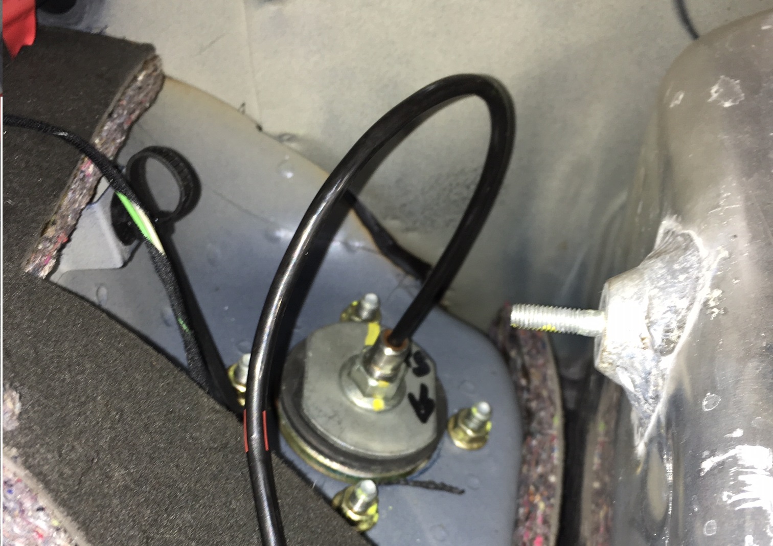

Pour l'arrière, il faut déshabiller le coffre et retirer le filtre à charbon actif et son support du coté gauche pour accéder aux écrous de palier:
On déconnecte le fil du skyhook et on retire les 4 écrous de palier (Idem, j'ai fait 1 coté complet avant de faire l'autre).
Ensuite, on lève la voiture et on retire l'amortisseur:

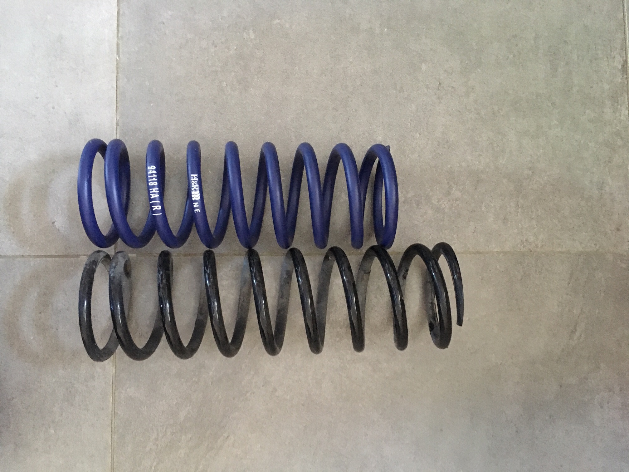

Même procédure qu'à l'AV. On comprime le ressort et on démonte le palier. Petite comparaison des ressorts AR:

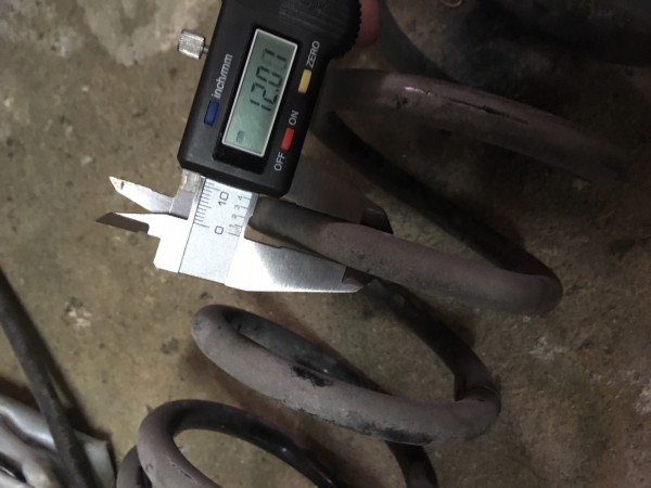

Le ressort est plus court et le diamètre de fil est plus gros ce qui donne également environ 30% de raideur en plus.

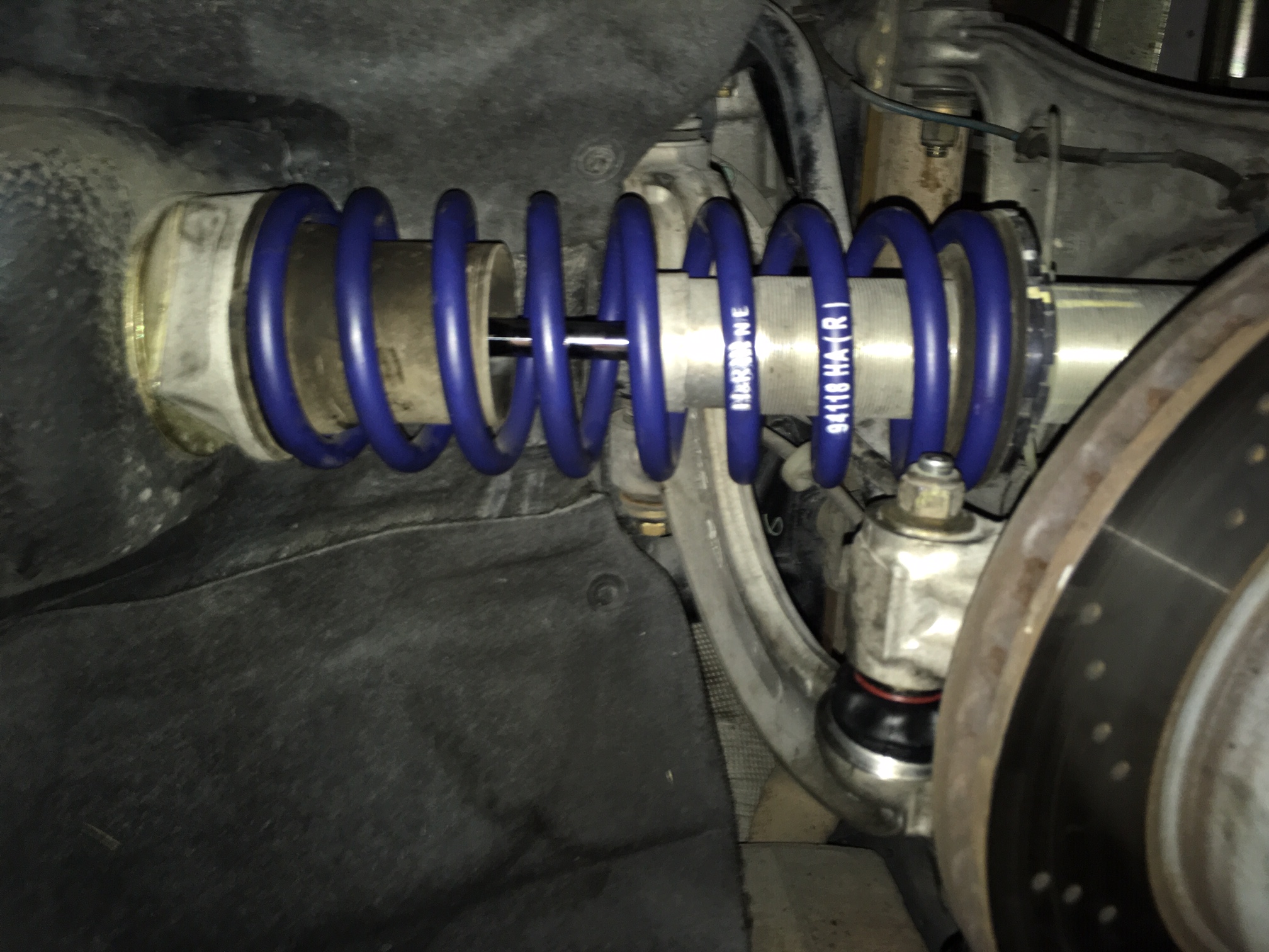

On installe le nouveau ressort:
Et on remonte l'amortisseur sur la voiture:
La voiture est plus basse de 10mm à l'AV et presque 25 à l'AR donc je pense remonter un peu l'AR avec les corps filetés pour rester à 10mm de rabaissement.

Ceci dit, il y a un cache poussière de rotule qui fait franchement la gueule (3eme photo du post de jeudi 18:56)
Vu le prix du triangle, à changer au plus vite il me semble. ;)

J’en ai profité pour faire tous les caches poussières mais c’est indiqué sur le post de la présentation et pas ici. Par contre, même si seulement 2 étaient éventrés, les autres étaient sur le point de s’ouvrir donc une bonne chose de faite.
