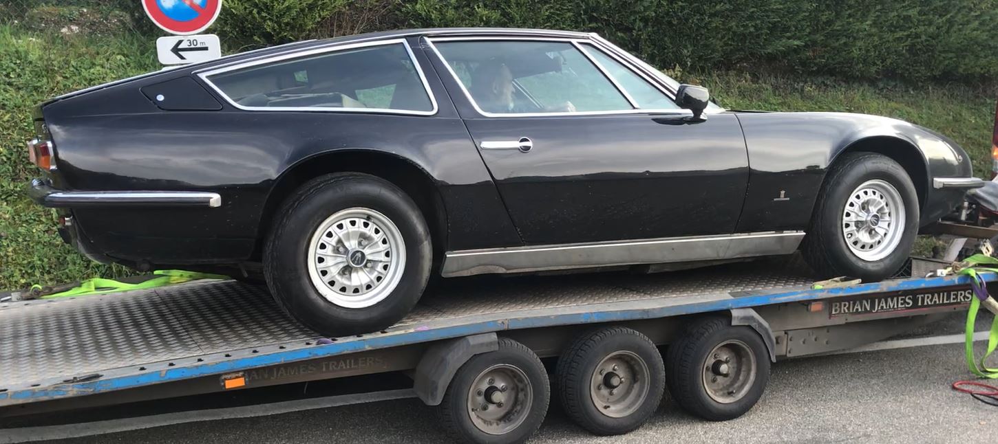

ça y est elle est arrivée sur plateau ; pour faire 1500 bornes il vaut mieux ne pas prendre de risques... ça commençait mal, plus de batterie pour la faire descendre du plateau; heureusement avec des câbles suffisamment longs elle a démarré au quart de tour

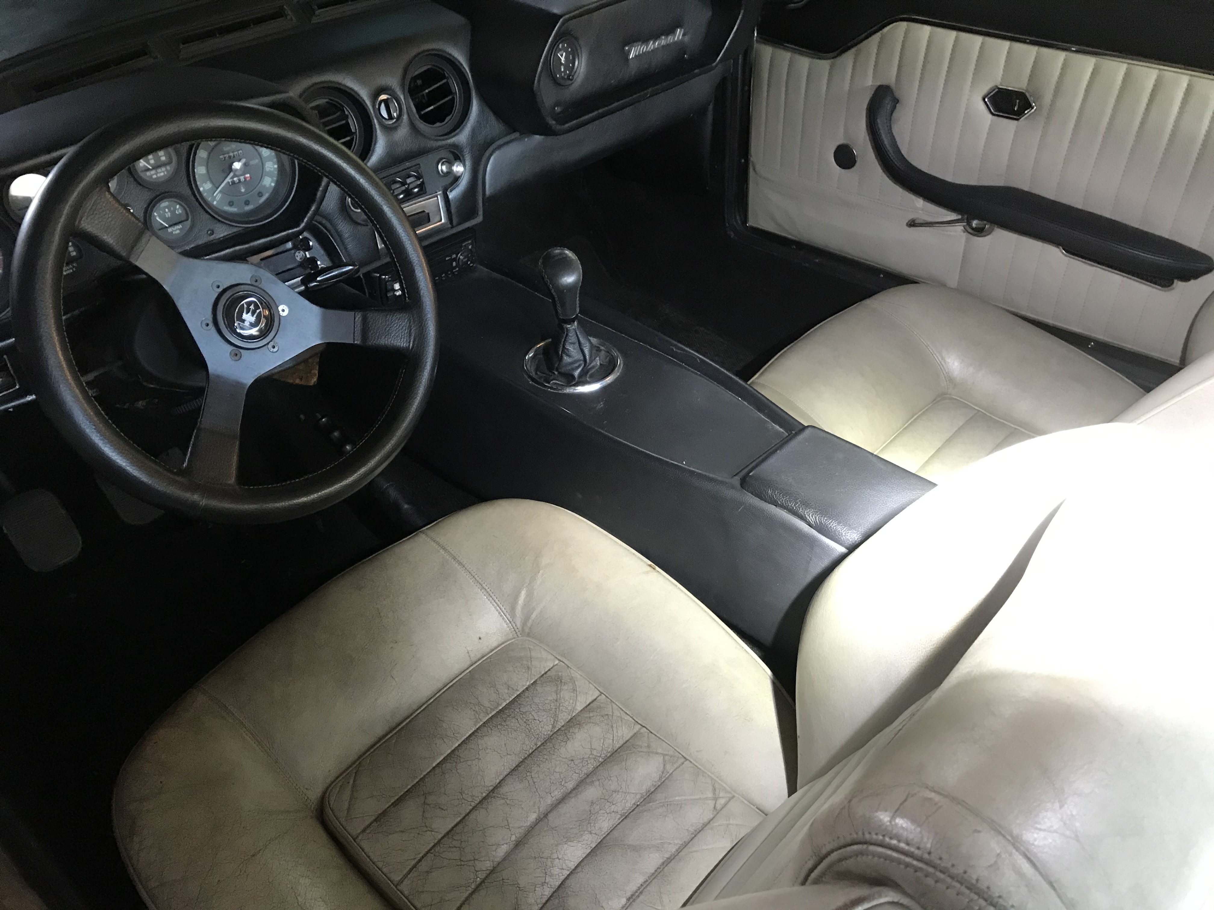

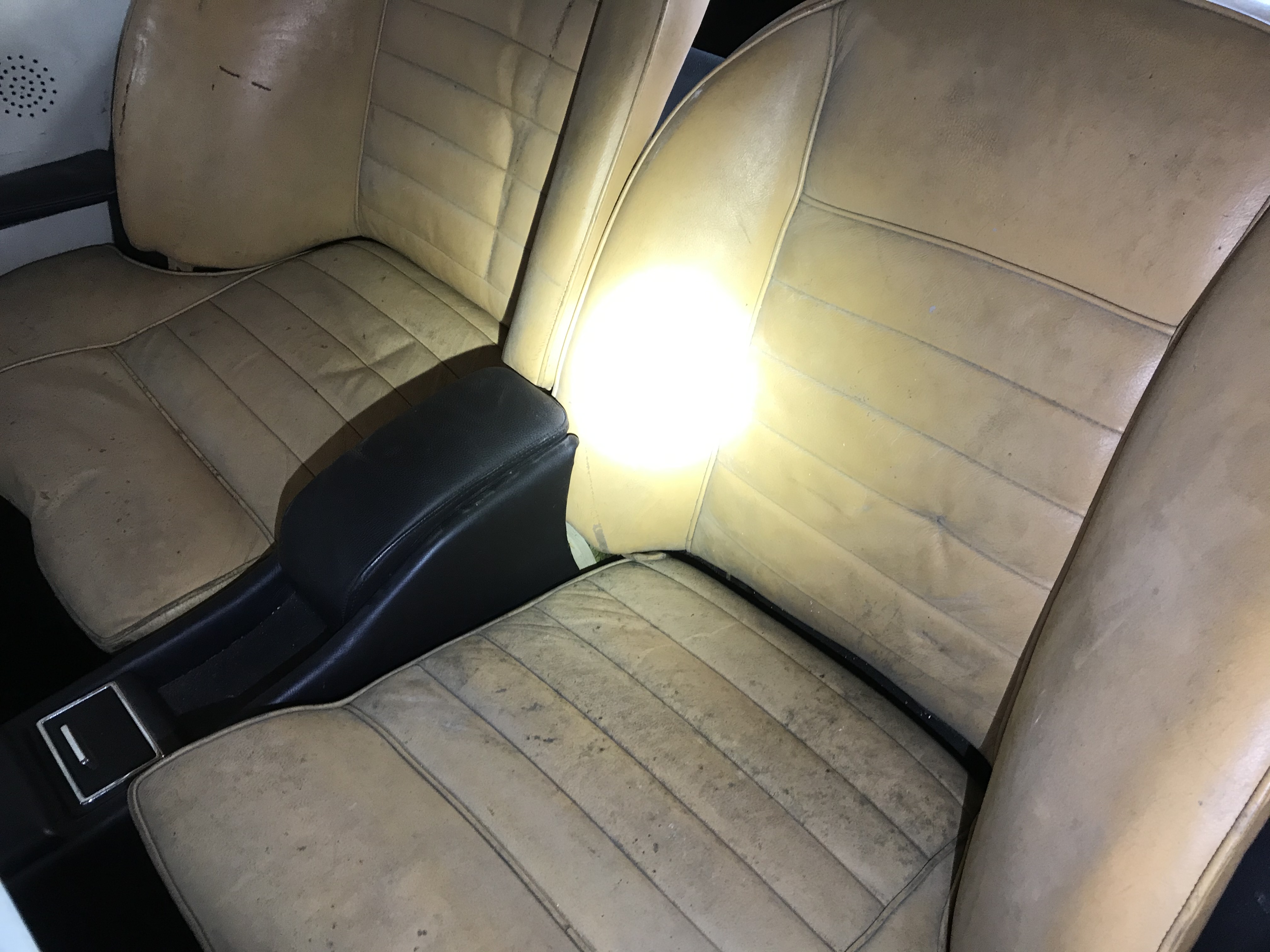

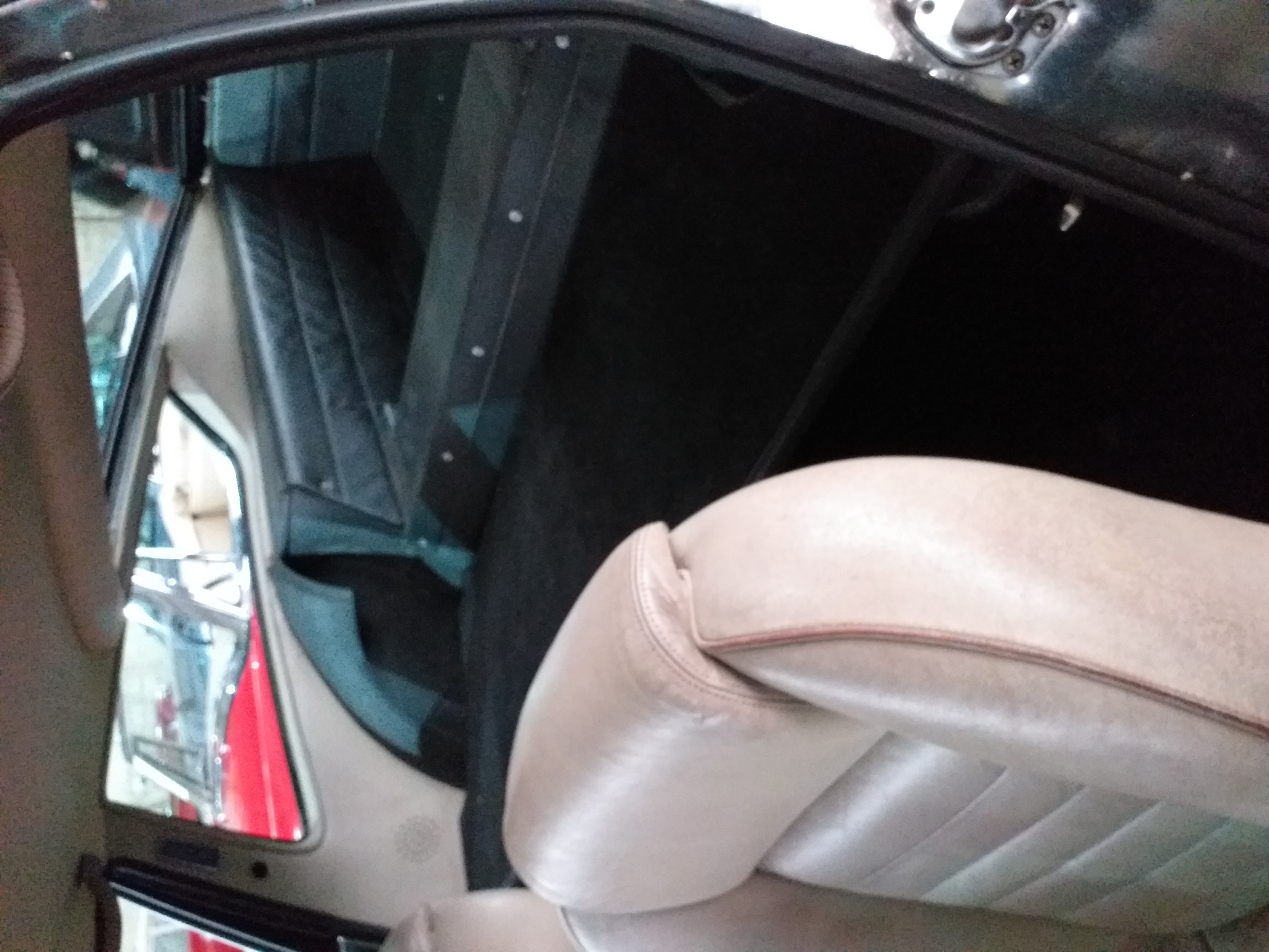

à l'avant les cuirs sont un peu sales mais de bonne qualité; un bon nettoyage au savon special cuir et ça devrait aller à l'arrière...il manquait les sièges heureusement un interieur complet trouvé en Seine et Marne; il va falloir que je les refasse avec un cuir identique à l'avant , mais la sellerie c'est ma passion... coté moteur, une fois la batterie changée... démarrage impeccable, sauf une forte odeur d'essence; une durite fissurée, vite changée et tout va bien ; mais il va falloir que je fasse le tour complet du circuit d'essence pour tout verifier
et la bonne nouvelle c'est que tout est matching numbers : chassis, moteur, plaques
la suite au prochain numero !

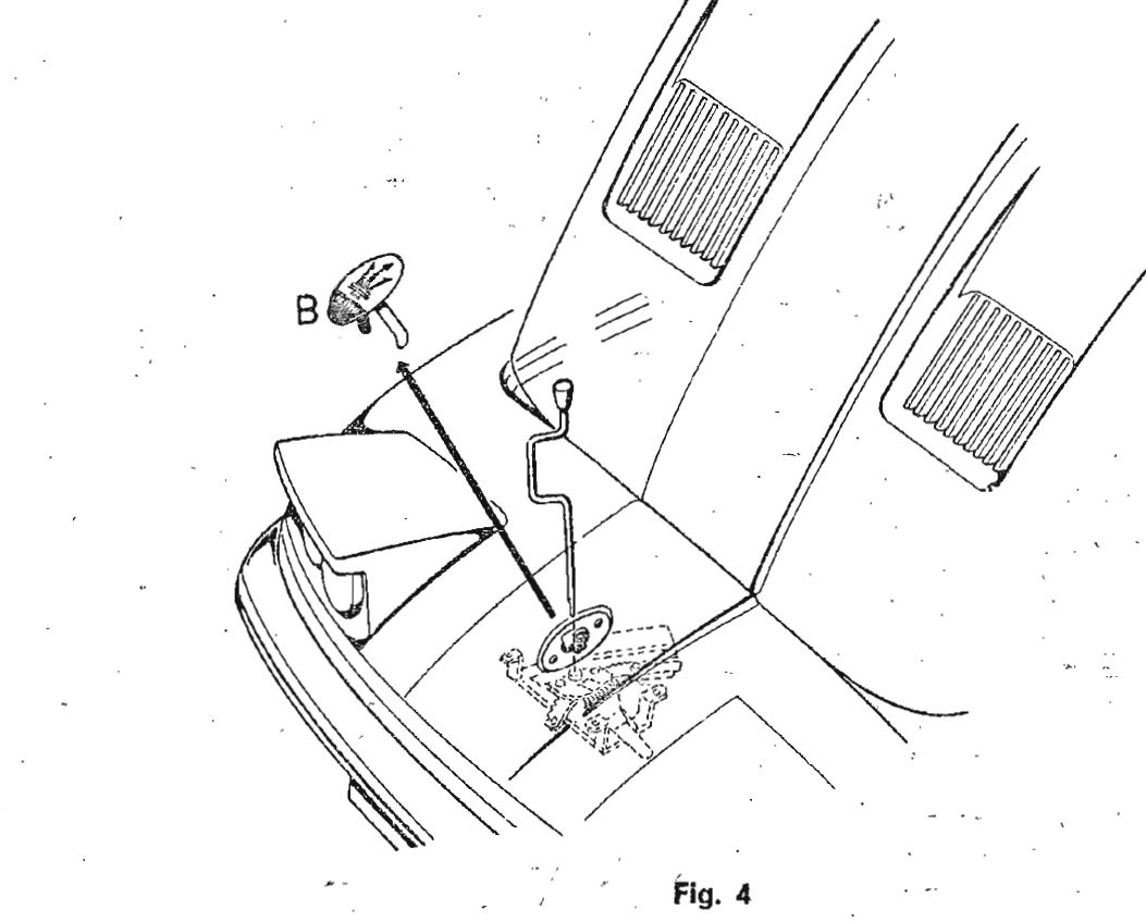

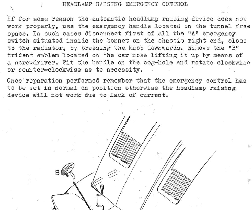

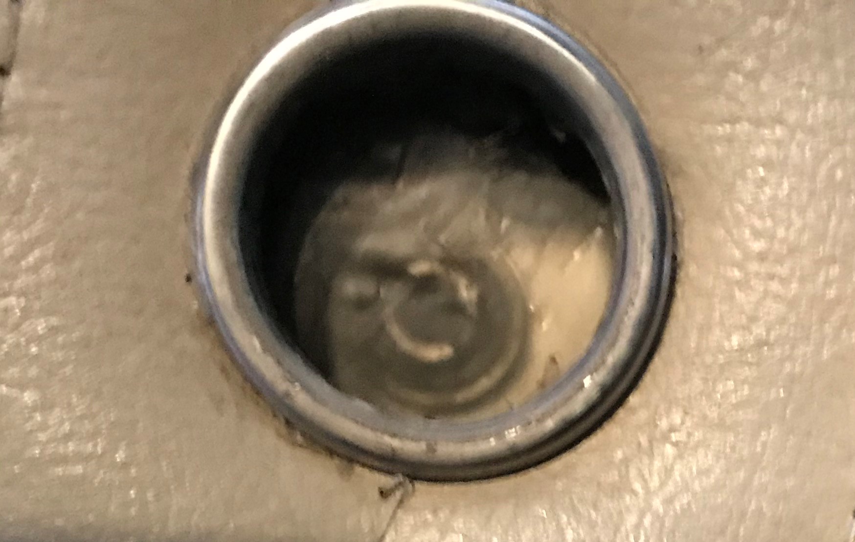

je continue ma découverte de la voiture, en regardant comment fonctionne le mecanisme de secours d'ouverture des phares (lorsque la fonction electrico - pneumatique - est en panne )
le manuel "early " precise qu'il existe une manivelle qui permet d'activer un mecanisme auquel on peut acceder sous le badge

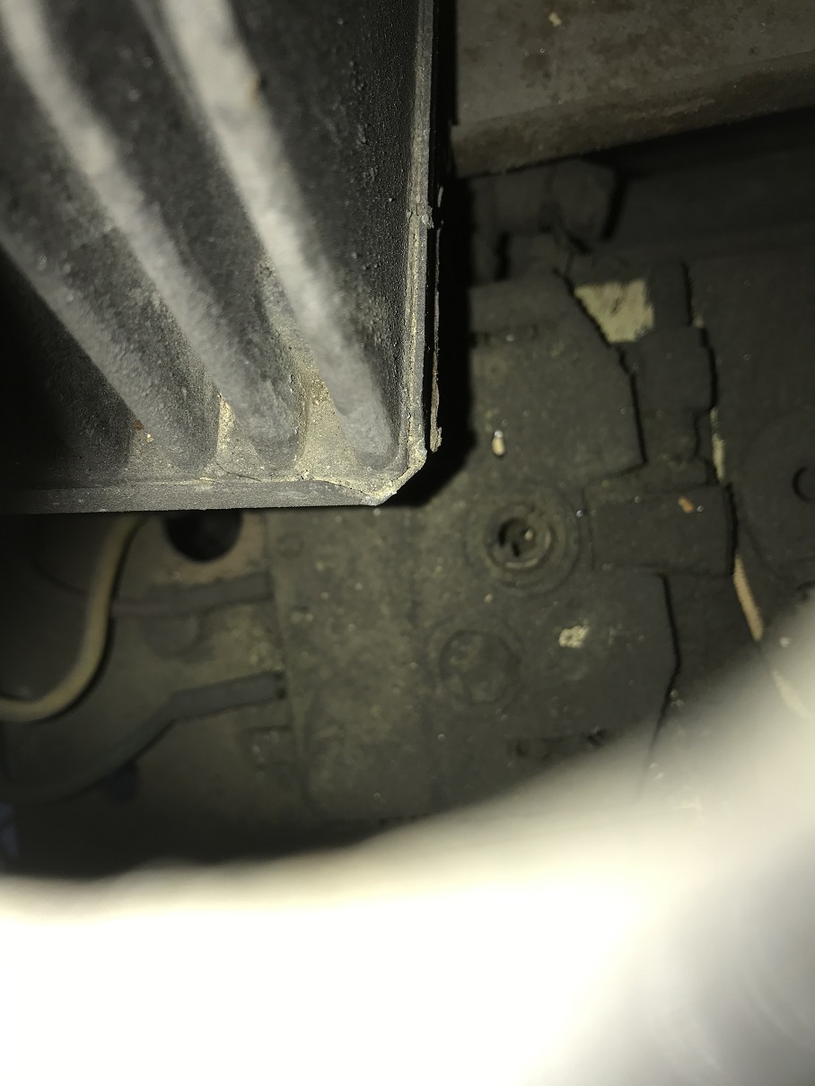

une fois le badge enlevé :
on devine un trou dans lequel il faut enficher la manivelle ...
... que je n'ai pas j'ai pas ! elle serait située "on the tunnel free space" : comprenne qui pourra

D'après le manuel early, ce qui est situé sur le "tunnel free space" c'est la manette de secours pour les vitres électriques!Maseratrident a écrit :
Mais apparemment, celle-là tu l'as trouvée
D'après la photo de manivelle postée par Maseratrident, tu dois pouvoir fabriquer un outil ad-hoc si tu n'en trouves pas

non , c'est bien la manivelle des phares qui est dans le "tunnel free space"

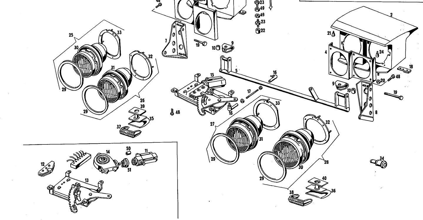

et voilà le mecanisme de sortie des phares
