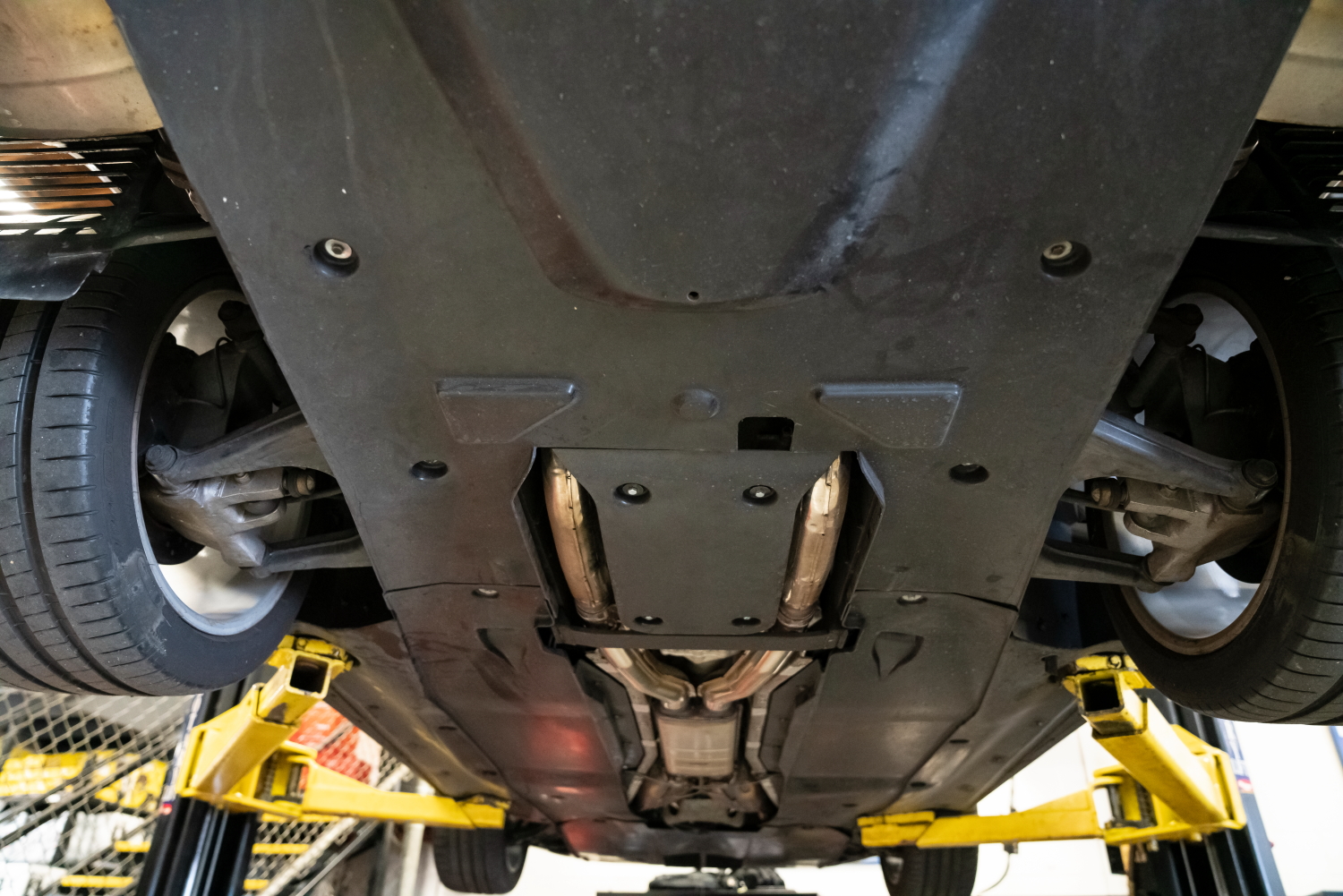

Bon, on va commencer par mettre la voiture sur chandelle.
Pour la lever, j'ai procédé comme ceci:
Au 4 coins, on retrouve les emplacements pour mettre le cric, j'y met donc le cric et je soulève.
On commence par devant et je met la chandelle à cet endroit. (c'est très sombre, mais quand vous serez dessous, ça vous semblera évident. Le tissus rose est là pour éviter de marquer le métal, et pourquoi pas?
A l'arrière, pareil, on lève avec le cric et on place la chandelle à cet endroit (on voit bien le carré de levage où mettre le cric en avant plan.
Votre voiture est normalement maintenant bien installée sur ses 4 chandelles. Pour un max de sécurité vous pouvez mettre un cric sous les point de levage et glisser les pneus sous la voiture. On peut enfin travailler.

D'abord, tes dessous sont très beaux . Aucune corrosion qui vient souvent se nicher dans cette zone bien à l'abri des caches...

Je suis surpris par le matériau du fond "plat" sous le carter moteur. Il me semblait qu'on veillait plutôt à isoler les dessous de la chaleur des échappements. Donc une isolation thermique encapsulant la chaleur des échappements me paraît zarbi... Le matériau, ckoi?

Un métal grillagé, l'idée n'est pas de protéger le moteur mais d'empêcher de mettre le feu à la pelouse lorsque l'on se gare dans un champs (j'imagine). Et puis ça protège un petit peu les dessous.Froggie a écrit :

Je viens de regarder sur le net comment se présentent les dessous d'un Gransport.
Je cherchais à voir, avec les connaissances aérodynamiques accumulées à ccette époque, si Maserati commençait à soigner la planéité des dessous de ses coupés qui peuvent quand même rouler à des vitesses prohibitives, histoire de diminuer le lift et le drag.
Car les appendices aéro extérieurs c'est bien joli, mais rien ne vaut au départ des dessous bien plats!
Ben j'ai été déçu
Franchement chaotique là-dessous, une garantie de créer des tas de vortex défavorables...
Vue de devant, le grillage "thermique" n'est même pas jointif avec l'extrémité du spoiler AV:
Vue de derrière, c'est la caverne d'Ali Baba, on est sûr qu'il y aura un bel effet parachute du spoiler AR
Quand on compare à une 550 Maranello, autre voiture de sport à moteur AV, conçue pourtant 8 ans auparavant, yapafoto! (ici vue de l'AR):
Sous la 550, c'est quasi tout encapsulé!
Pourtant ce type de panneaux en plastique ne coûte pas cher.
Radins

Re: [4200, spyder, GS] Gros entretien DIY, work in progress
Bah ça dépend de ce que tu recherches.
Le fond plat apporte un certain nombre de problèmes aussi:
- plus de downforce, et donc perte en vitesse de pointe et augmentation de la conso
- diminution du refroidissement
- emmerdement maximum pour le pauvre gars qui veut travailler dessous
Sans compter que pour que ce soit vraiment efficace, il faut que la voiture soit rabaissée au maximum.
Dans l'ensemble, je trouve que c'est plutôt bien rangé.
