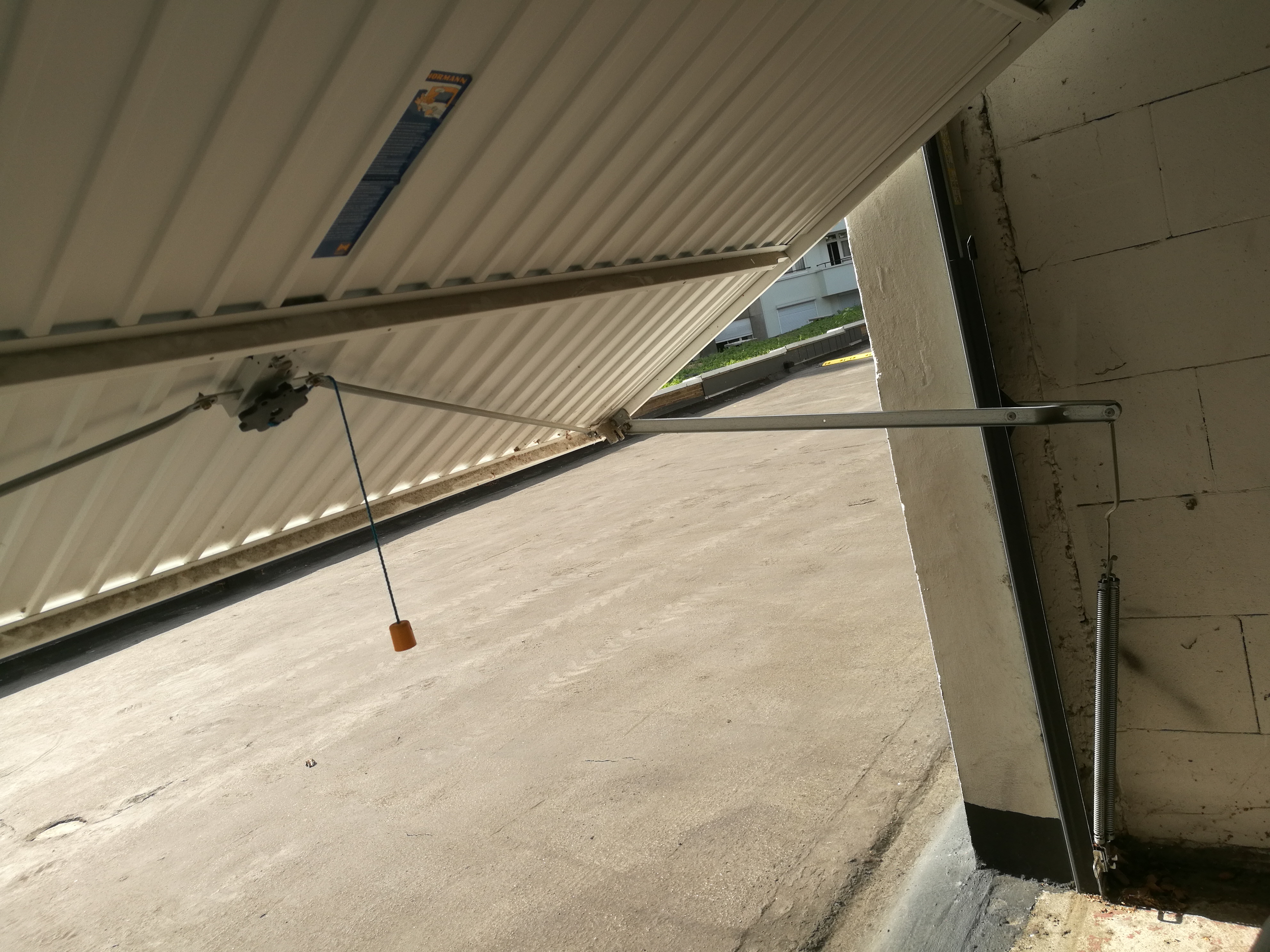

J'ai monté des serrures additionnelles pour renforcer les portes de mes box.
Je sais bien que rien n'arrête un voleur déterminé, mais plus il y a de dissuasion, mieux c'est.
Chaque porte basculante est normalement verrouillée par une fermeture centrale agissant sur deux mâchoires latérales basses:

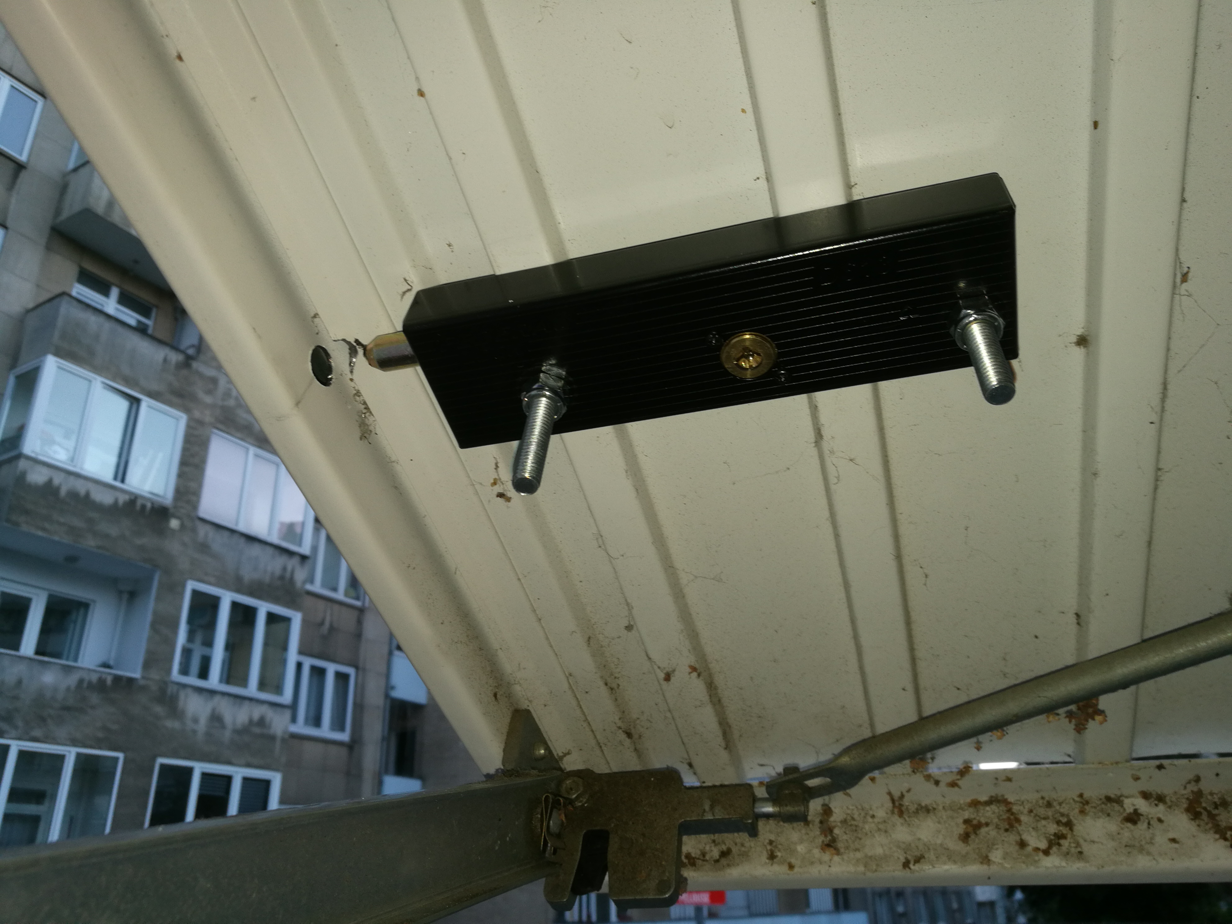

Il y a maintenant deux serrures additionnelles par porte avec un pêne de 12, montées comme recommandé à 30 cm du sol.
Du matos anglais (Loktonic) prévu spécialement pour (j'ai acheté 8 serrures :lol: mais en principe deux serrures par porte suffisent ).
Toutes les serrures fonctionnent avec la même clé, fermeture de sécurité difficile à forcer:

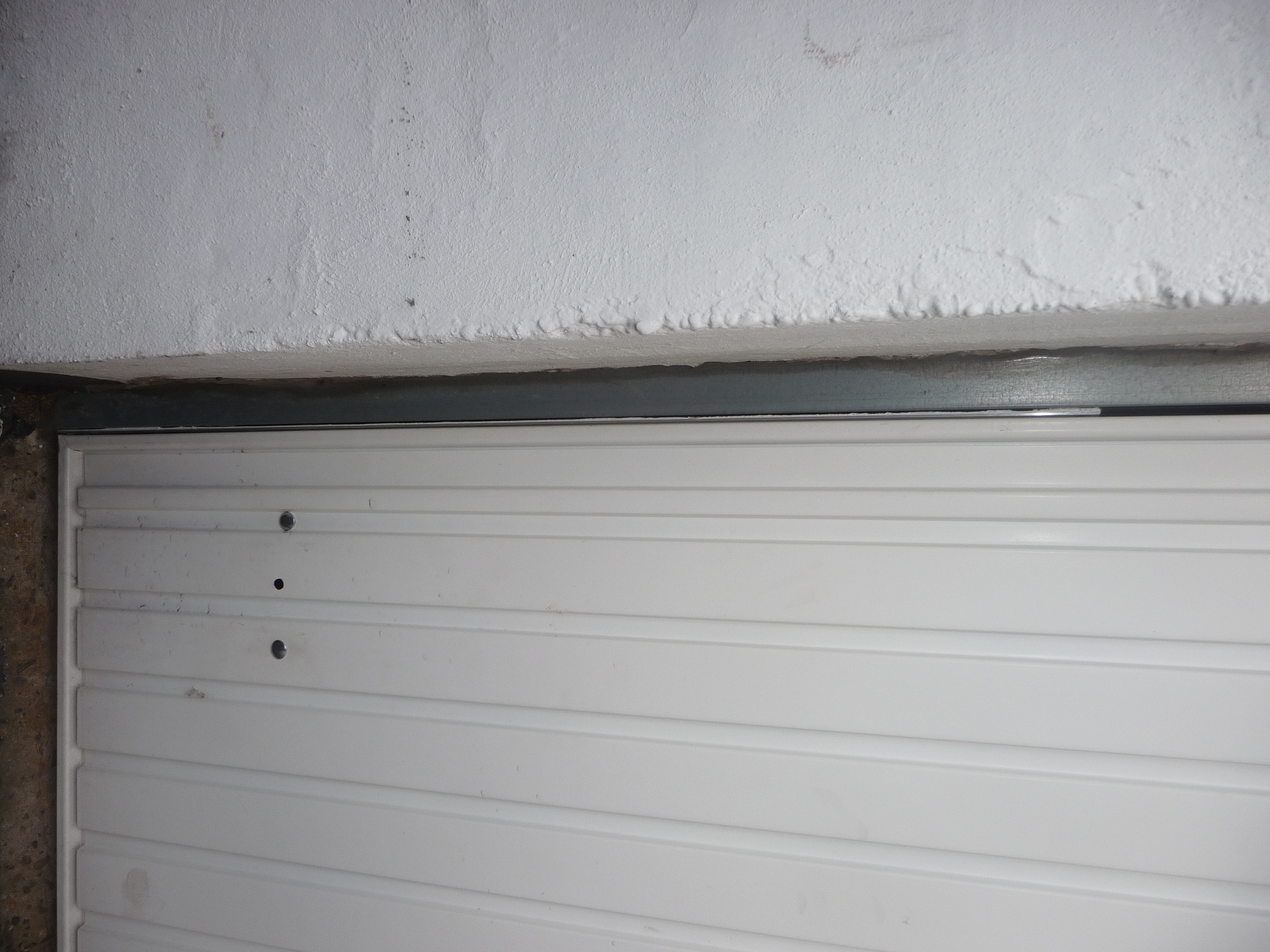

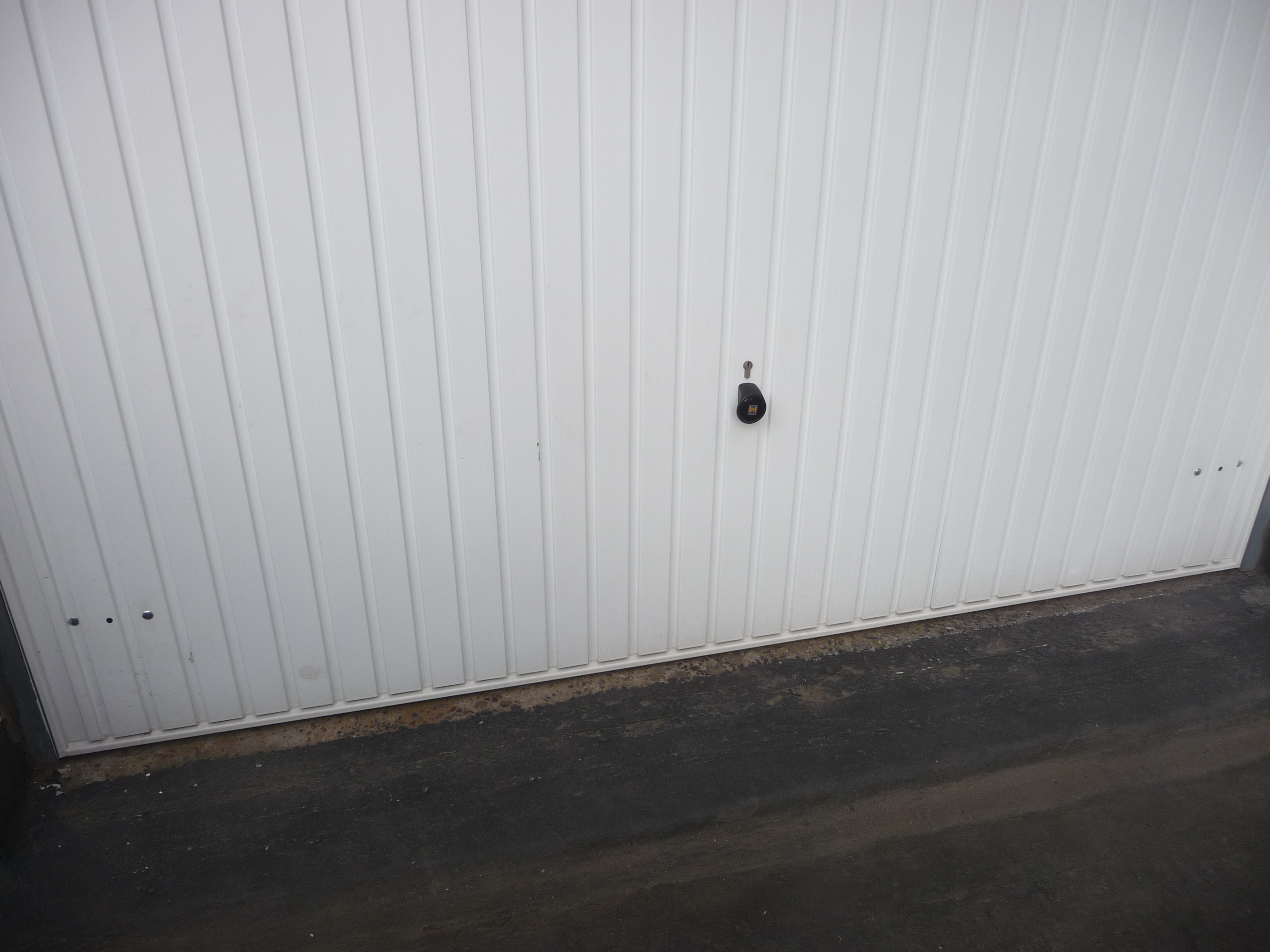

Vu de l'extérieur, on ne voit que les extrémités plates des écroux et l'orifice de la clé:
De près:
Bon, si ce type de montage vous tente, sachez quand même que ça prend du temps, il ne faut pas se louper sur les repérages de perçage et travailler précisément.
Sinon, ça risque de coincer :mrgreen:
