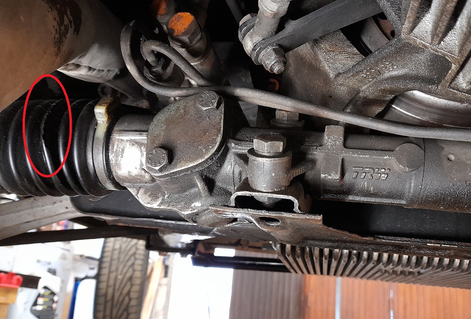

En passant la bleue au contrôle technique ce matin, j'ai découvert que mon soufflet de crémaillère n'a pas survécu et est fissuré.
Il va de soi qu'il va falloir le remplacer avant la vente de la voiture. On voit bien qu'il goutte un peu, et si on tire dessus, il est tout craquelé.

Je poursuis sur le sujet pour illustrer le cas d’une 430 4V. Soufflet crevé coté gauche
N’étant pas trop fan des pièces « adaptables » qu’on doit découper dans tous les sens, je cherchais les bons diamètres pour remplacer mon soufflet de direction gauche.
Celui-là semblait convenir de marque Febi Bilstein.

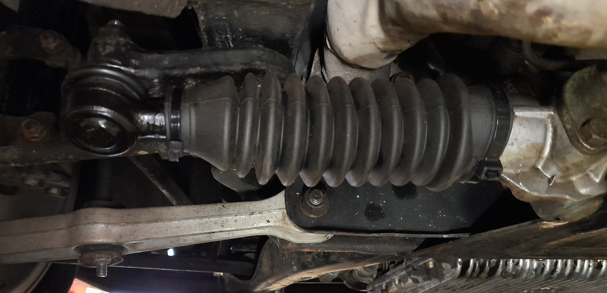

L’opération en elle-même est assez simple. On décolle la rotule.
On débloque l’écrou de 22mm pour libérer la rotule, que l’on dévisse sans bouger l’écrou, ça évite de prendre des cotes pour le parallélisme. (ici au remontage avec le soufflet neuf)
On enlève le soufflet et on met en place le nouveau sans oublier de graisser copieusement.
Remontage de la rotule, un coup sec au maillet pour la bloquer dans son cône et pouvoir serrer le Nilstop (neuf bien sur)
Les colliers d’origine ne montent plus , tant pis ce sera 2 rilsans
