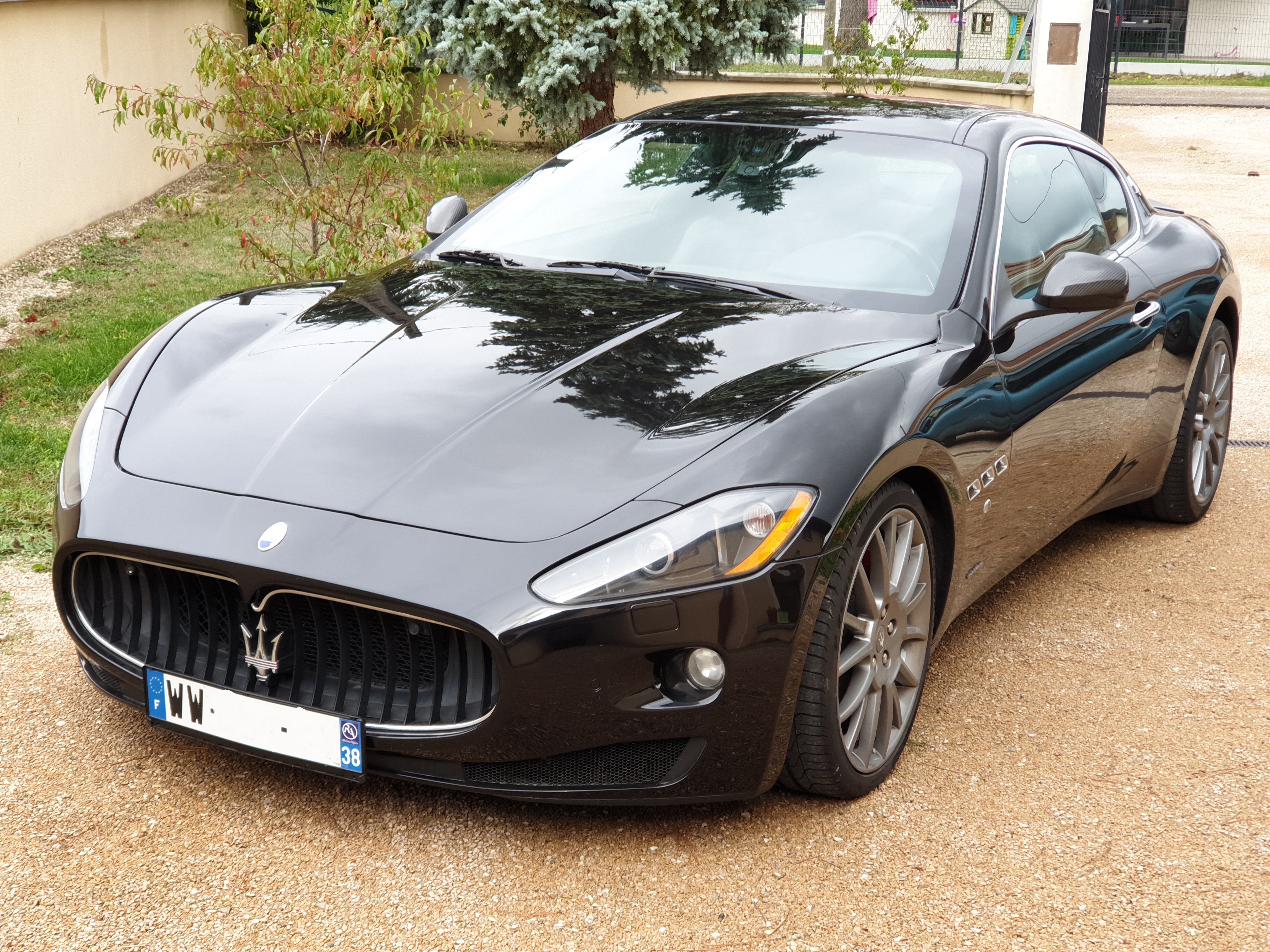

Bonjour a vous tous,
C'est fait
Cela fait bientôt un an que je recherchais une granturismo,
De préférence couleur sombre (grise ou noire) et avec un intérieur noir également
Mon choix s'était porté sur une 4,7l en BVA', j'avais un peu peur de la Boite F1.
La belle est maintenant dans le garage et chaque sortie est un moment de pur plaisir et de stress pour le permis.
Elle est noire Nero Carbonio, intérieur noir surpiqué de rouge et change foncée.
Le bruit et c'était une raison de mon choix pour une Maserati est envoûtant.
J' ai fait l'acquisition d'un boîtier Capristo que je vais recevoir cette semaine et j'aurais souhaité savoir si certains d'entre vous l'avait installé ou fait installe ?
Sous la carrosserie près de du solénoïde ?, a l'intérieur dans le compartiment batterie, dans le comportement moteur,
Je prends tous vos conseils !!

à Franck, ma commune est Montalieu vercieu. j'essaye de mettre une photo.
C'est vrai que pour l'instant, j'essaye de rouler et d'en profiter au détriment des photos.

Superbe Granturismo. Les jantes Trident sont vraiment très classe sur une GT
