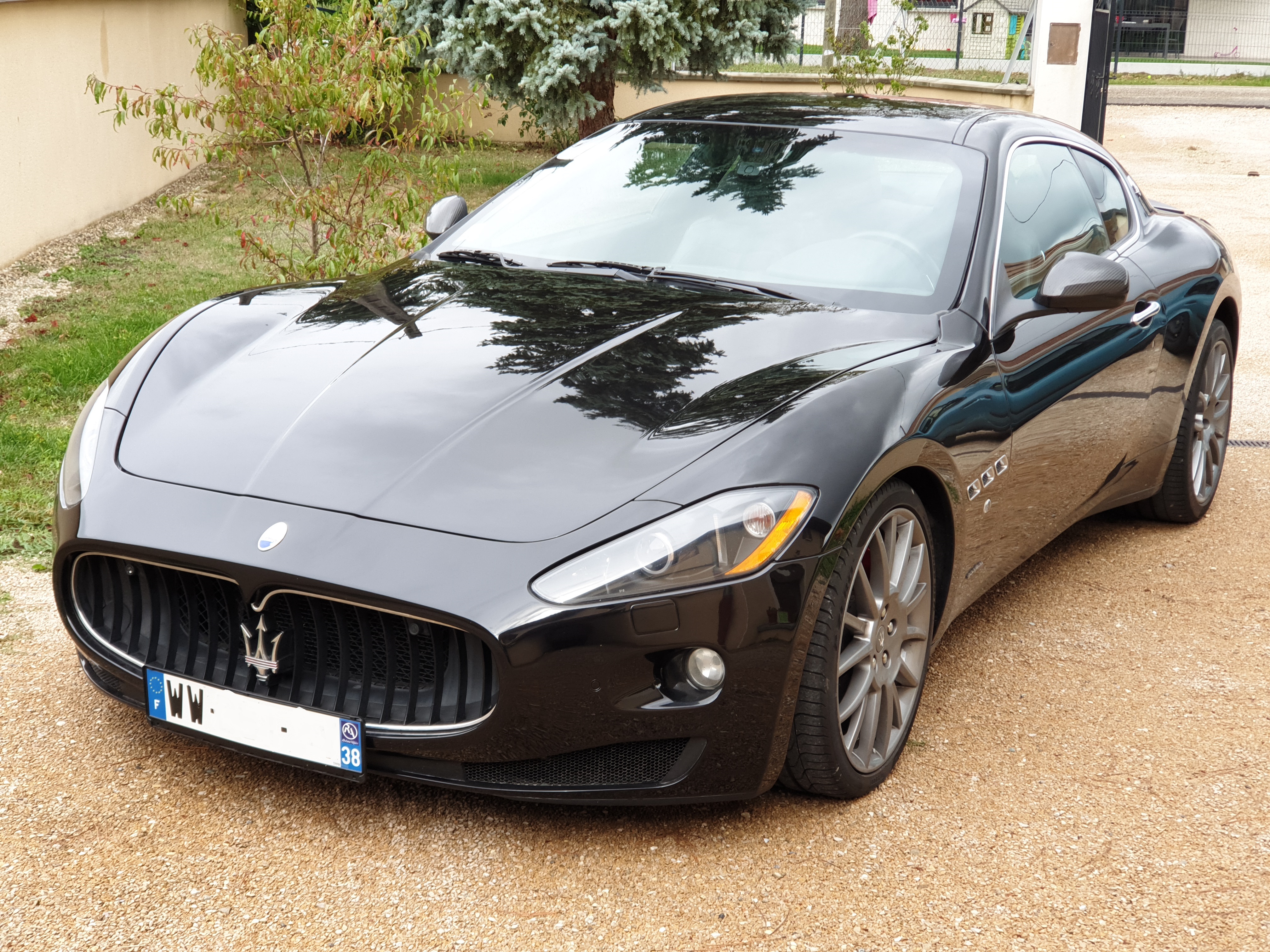

Bonjour a vous tous,
C'est fait
Cela fait bientôt un an que je recherchais une granturismo,
De préférence couleur sombre (grise ou noire) et avec un intérieur noir également
Mon choix s'était porté sur une 4,7l en BVA', j'avais un peu peur de la Boite F1.
La belle est maintenant dans le garage et chaque sortie est un moment de pur plaisir et de stress pour le permis.
Elle est noire Nero Carbonio, intérieur noir surpiqué de rouge et change foncée.
Le bruit et c'était une raison de mon choix pour une Maserati est envoûtant.
J' ai fait l'acquisition d'un boîtier Capristo que je vais recevoir cette semaine et j'aurais souhaité savoir si certains d'entre vous l'avait installé ou fait installe ?
Sous la carrosserie près de du solénoïde ?, a l'intérieur dans le compartiment batterie, dans le comportement moteur,
Je prends tous vos conseils !!
Peut- être connaîtriez vous quelqu'un en mesure de le faire en région Rhône Alpes ?
MERCI DE VOS RETOURS

Tu as quelques photos à nous faire admirer ?
Pour les garages, tu trouveras ce que tu cherches sur la carte (lien dans ma signature).
Toujours pour la carte, je te laisse me préciser la commune Iséroise où installer la fiche de ta belle Granturismo
Franck
Franck
Oui, tu as parfaitement raison. Une 4,7l Boite F1 fait un bruit exceptionnel. Le son d'une 4,7l BVA est bien différent malgré que le moteur soit le même.
Je crois que les valves s'ouvrent à partir de 3700 trs/min. Je me suis rendu compte d'un "EXTRA SHOOT" vers les 4500 trs/min, il y a un boost incroyable et soudain. je ne sais pas si cela correspond à l'ouverture des valves mais c'est assez exceptionnel.
J'espère que le boitier capristo me permettra de rouler avec les valves ouvertes à la demande et me fera profiter du son exceptionnel même à vitesse normale.
à Franck, ma commune est Montalieu vercieu. j'essaye de mettre une photo.
C'est vrai que pour l'instant, j'essaye de rouler et d'en profiter au détriment des photos.

Superbe voiture, bienvenue sur le forum !
- Princedead
- Messages : 4201
- Localisation : 88
Re: Installation boîtier capristo
Superbe Granturismo. Les jantes Trident sont vraiment très classe sur une GT
