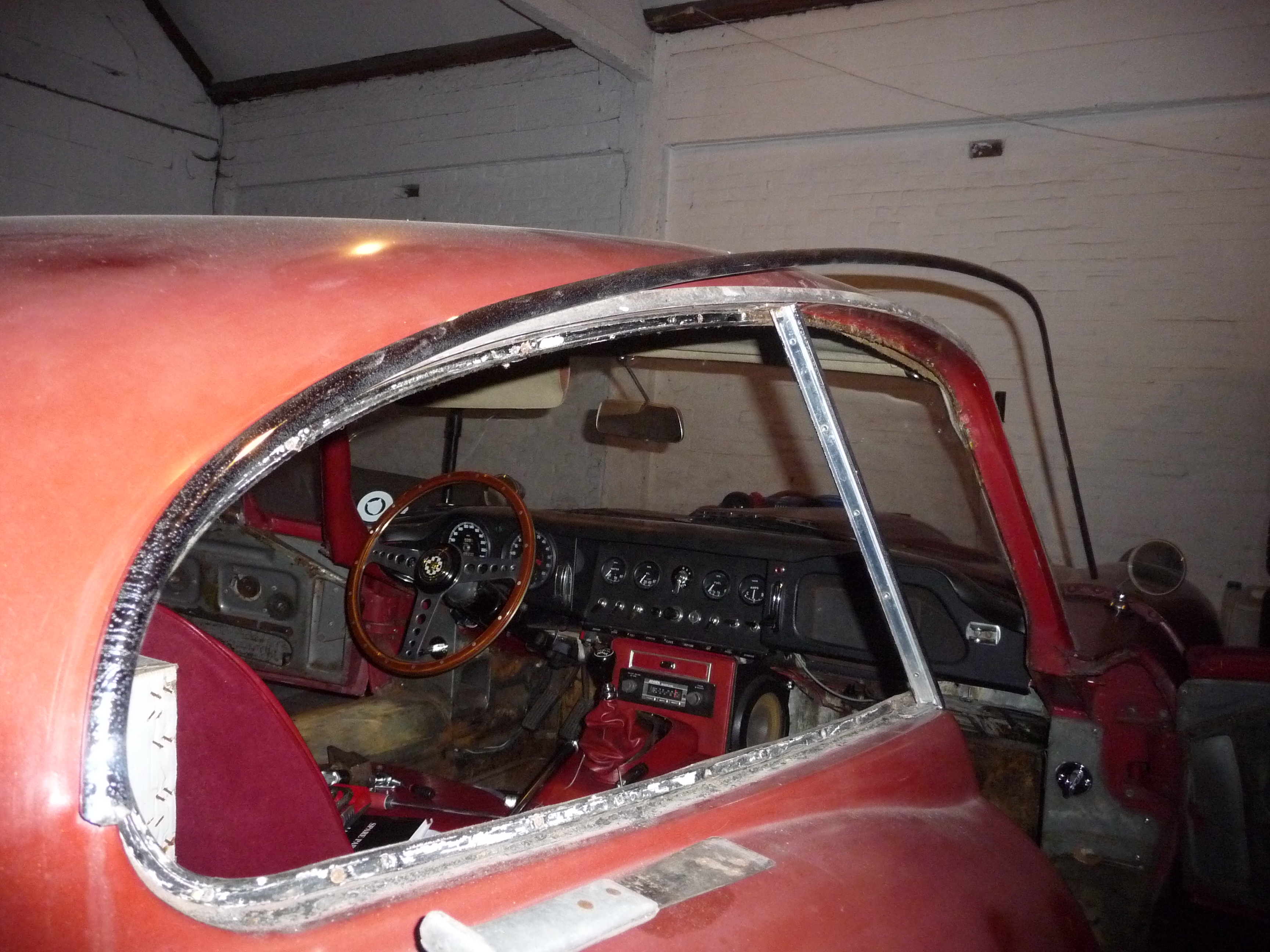

On continue de dégager les chromes.
Au tour de ceux des montants de parebrise sur le pilier A.
Sans les enlever, impossible en effet d'enlever les baguettes chromées de parebrise, et donc le joint, et donc le parebrise.
Maintenant que j'ai réussi à enlever les baguettes de gouttière, je suppose que les chromes des montants sont aussi collés, donc j'y vais avec mon grattoir préféré :
Et ça vient assez facilement. Voici celui côté passager une fois décollé et retourné, on voit encore les pâtés de mastic/colle.
Vous remarquerez aussi que lors de la dernière peinture, ces chromes n'avaient pas été enlevés...

Voici donc une des raisons de mon déshabillage de chromes extérieurs, ci-dessous ceux des vitres de custode.
Sur la Type E, le ciel de toit est soutenu et masqué sur les côtés par des "cantrails", sortes de grands boomerangs en acier, recouverts de mousse et de vinyle et cerclés par un jonc chromé.
On les voit ici entourant la vitre de custode:
Pour pouvoir enlever les cantrails, il faut enlever les joints en caoutchouc extérieur et accéder à des vis qui traversent la tôle pour se visser dans les cantrails.
D'abord libération par l'extérieur de la vitre de custode en enlevant la charnière arrière:
Ensuite, on dévisse la fixation du montant de custode sur le pilier B (admirez l'état du joint en partie haute, à droite ):
Enfin enlèvement laborieux du "joint" complètement cramé et dur comme du bois:

De deux choses l'une, ou ... les deux:
- soit les nouveaux feutres glissés dans les gorges de fenêtres sont trop épais et empêchent la remontée totale du vitrage ; et malheureusement ils sont déjà collés...
- soit la caisse a travaillé (les portières frottent d'ailleurs déjà sur la carrosserie à la fermeture, et pourtant les espaces au niveau de la charnière sont réduits au minimum)
Si rien n'y fait, il va falloir ovaliser les orifices des supports de vis tenant les glissières du cadre dans la portière pour avoir plus de jeu au montage...
En attendant, c'est une bonne expérience.
Je savais que le démontage/remontage de cadres de fenêtre n'est jamais facile dans une ancienne, mais j'ai vu là comment s'y prendre de toutes les manières possibles!
J'ai pu observer longuement les efforts pour remettre des cadres de fenêtres dans une 308 GT4 après une peinture complète:
A mon départ, les fenêtres n'étaient toujours pas rentrées
Thierry a eu beau essayer toutes les astuces possibles (shims additionnels pour changer l'inclinaison, limage du bord du cadre, insertion avec ou sans fenêtre, etc.) rien n'y a fait!
