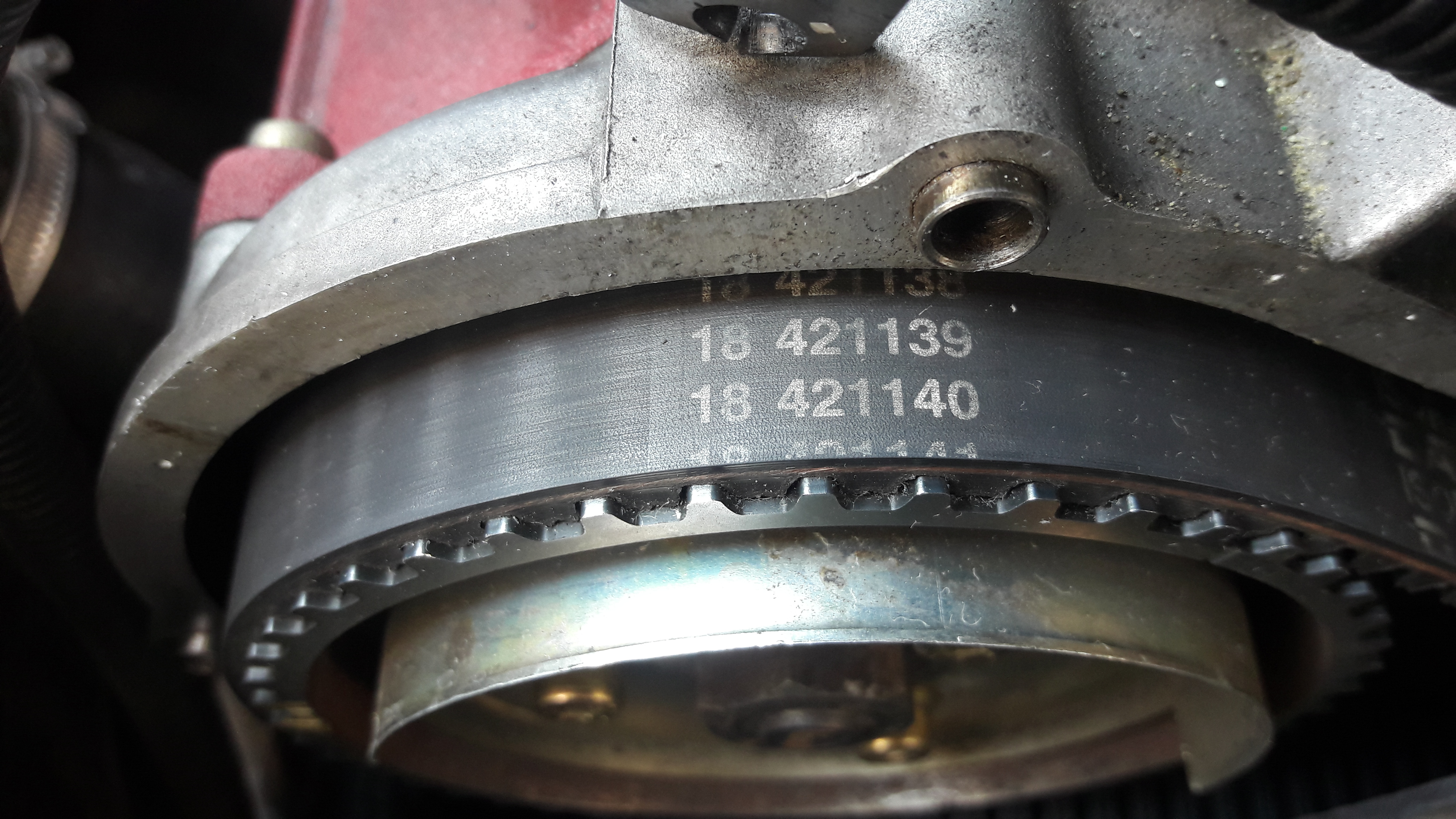

Bonjour
Je viens de vérifier l'age de ma courroie de distribution, en suivant scrupuleusement ce topic bien utile ! : (http://www.maseratitude.com/viewtopic.php?f=22&t=6257)
Je lis "18 421xxx" sur la courroie.
Elle serait du 17 octobre 2018 ... elle a donc plus de 2 ans !
Ça me parait beaucoup, même si elle a passé 2 ans dans un tiroir, qu'en pensez-vous ?
Bref encore une déception.
Au moins je sais qu'elle a été changée, mais finalement je me demande s'ils ne se sont pas contenté de pièces anciennes, d'ou mes doutes sur tout ce que j'ai pu vérifier de visu. Je reste convaincu que le filtre à pollen n'a pas été changé, et maintiens mes doutes sur la courroie d'accessoire et le filtre à huile.
Et cela n'enlève rien au montage bâclé du radiateur et au manque d'huile moteur (j'ai du ajouter 1.5 litres pour que le témoin disparaisse, et ce un jour après avoir récupéré mon auto).
Tout ça pour 4000€ ...
Mon courrier LRAR est prêt, n'ayant toujours pas de nouvelles de leur part.

Concernant la courroie, si elle date de 18, elle a bien été remplacée (sinon, quand aurait elle été installée).
Fabriquée en octobre 18, stockée ensuite, ça ne me choque pas du tout. C'est pas comme si en un an dans sa boite la courroie allait s'abimer, heureusement.

Merci ça me rassure
Effectivement, étant de 2018, j'ai la certitude qu'elle a été changée. J'aurais aimé qu'elle soit plus récente cela dit.
J'ai tout de même fait la remarque dans mon courrier, en précisant que je considérais malgré cela la prestation comme ayant été réalisée.

Pas de soucis si stockée dans sa boîte. Ce qui fait "vieillir" la courroie, c'est de rester sous tension dans des positions impossibles (installée donc). Sinon, c'est juste le vieillissement naturel du caoutchouc. En 2 ans, je pense que tu ne risque pas grand chose. La courroie que j'avais achetée neuve pour la mienne datait aussi de 2 ans. Peut-être les laissent-ils maturer?
Re: Refroidissement 3200GT
Quand tu vois comment elles sont pliées dans le carton, c’est sensiblement la même chose installée.
Et pour l’usure par la tension permanente, c’est réel mais pas violent quand même....
M’enfin je change quand même mes courroies de distribution.
