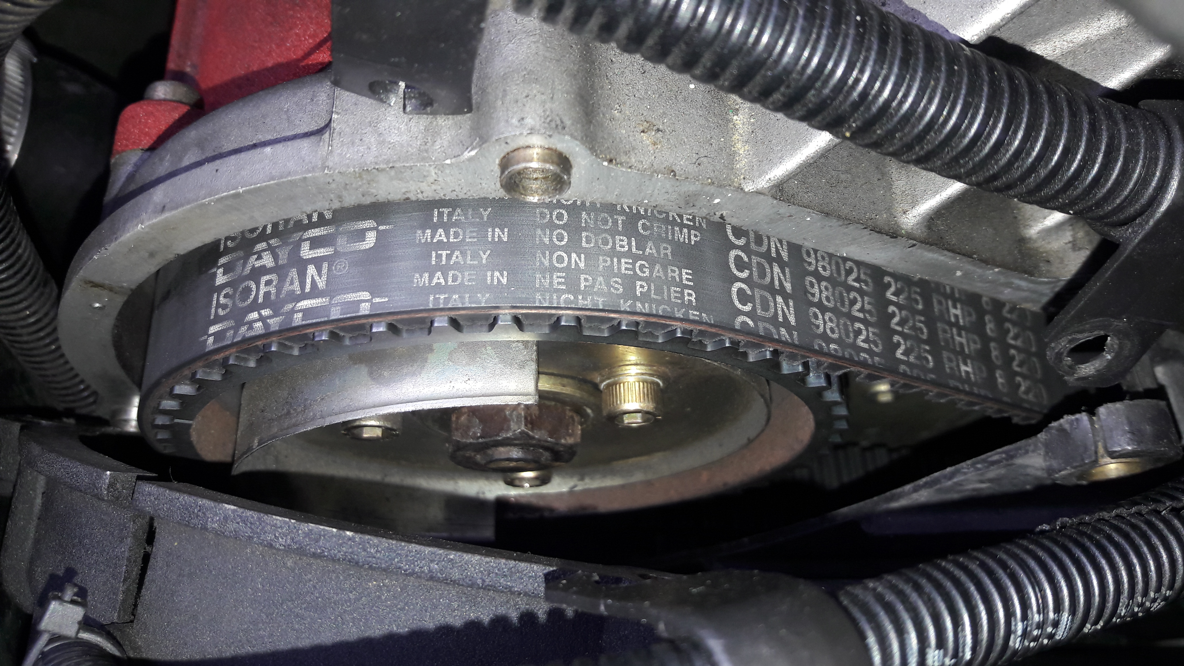

Au vu des photos, impossible de dire si le filtre est neuf ou a 2 ans ou 4 ans, ces filtres ne changent pas d'allure.
Pour la courroie accessoire, au bout de 80 km les écritures sont marquées, donc rien d'anormal.

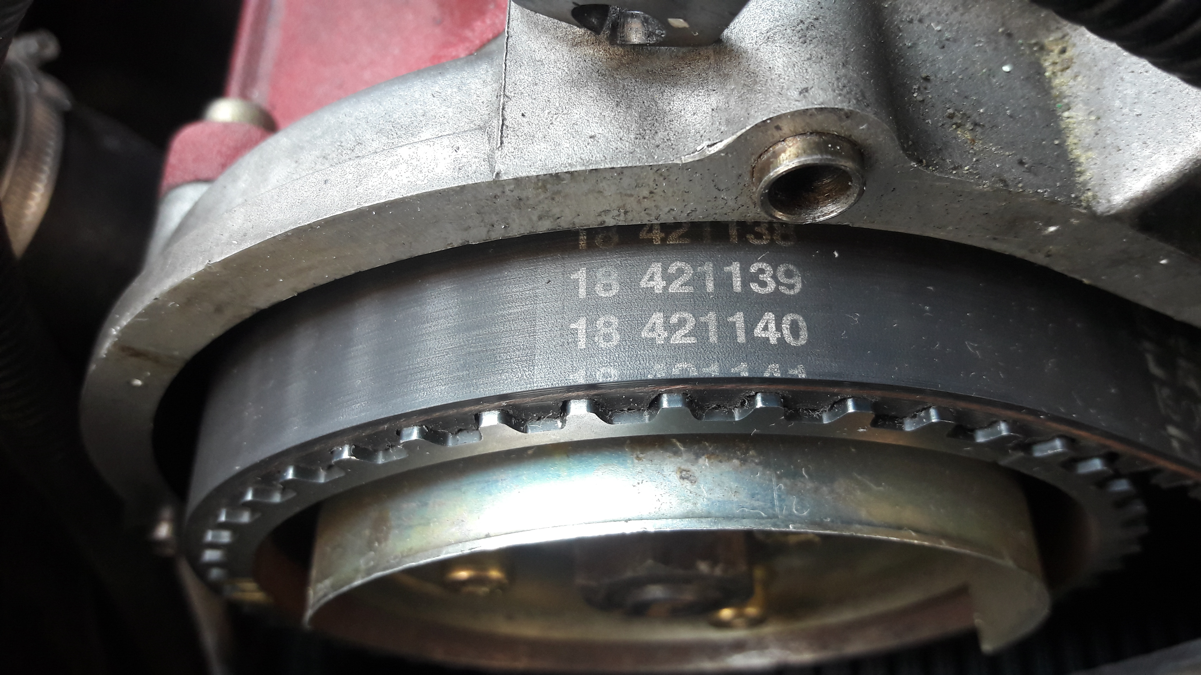

Je viens de vérifier l'age de ma courroie de distribution, en suivant scrupuleusement ce topic bien utile ! : (http://www.maseratitude.com/viewtopic.php?f=22&t=6257)
Je lis "18 421xxx" sur la courroie.
Elle serait du 17 octobre 2018 ... elle a donc plus de 2 ans !
Ça me parait beaucoup, même si elle a passé 2 ans dans un tiroir, qu'en pensez-vous ?

Concernant la courroie, si elle date de 18, elle a bien été remplacée (sinon, quand aurait elle été installée).
Fabriquée en octobre 18, stockée ensuite, ça ne me choque pas du tout. C'est pas comme si en un an dans sa boite la courroie allait s'abimer, heureusement. ;)

Merci ça me rassure :)
Effectivement, étant de 2018, j'ai la certitude qu'elle a été changée. J'aurais aimé qu'elle soit plus récente cela dit.

Pas de soucis si stockée dans sa boîte. Ce qui fait "vieillir" la courroie, c'est de rester sous tension dans des positions impossibles (installée donc). Sinon, c'est juste le vieillissement naturel du caoutchouc. En 2 ans, je pense que tu ne risque pas grand chose. La courroie que j'avais achetée neuve pour la mienne datait aussi de 2 ans. Peut-être les laissent-ils maturer? :lol: :lol: :lol:
Messages : 4826
Re: Refroidissement 3200GT
Quand tu vois comment elles sont pliées dans le carton, c’est sensiblement la même chose installée.
Et pour l’usure par la tension permanente, c’est réel mais pas violent quand même....
M’enfin je change quand même mes courroies de distribution. :roll:
