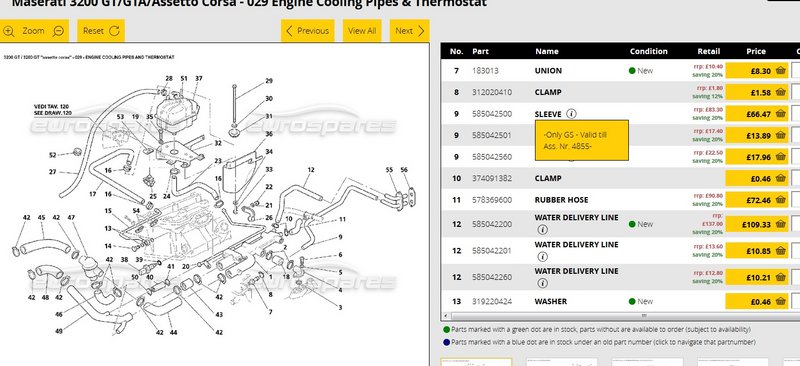

S1 S2 La différance se sont les durites de radiateur de chauffage au niveau du tablier
Le bonheur est entre vos mains, gardez le !!!!
Messages : 4853
Re: Refroidissement 3200GT
Les durites 9 et 12 qui vont au radiateur de chauffage habitacle ne sont pas les mêmes.

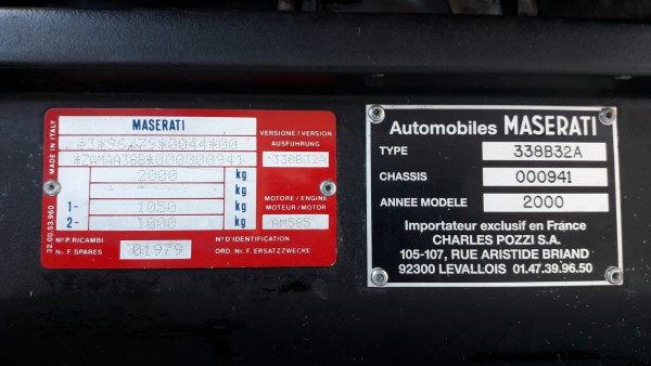

Avant n° d'identification 4855 (en bas de la plaque constructeur) ou après 4856.
Zut, grillé par Vincent... :P
PS : Ils devraient être capables de le savoir à la concession Maserati, non ? :?

Je lis « N F 01979 » sur la plaque constructeur rouge et « Châssis 000941 » sur la plaque noire, donc bien en dessous de 4855.
Je pars donc sur du S1, ce qui ne correspond pas au lien que m’a communiqué la concession (lien S2).
