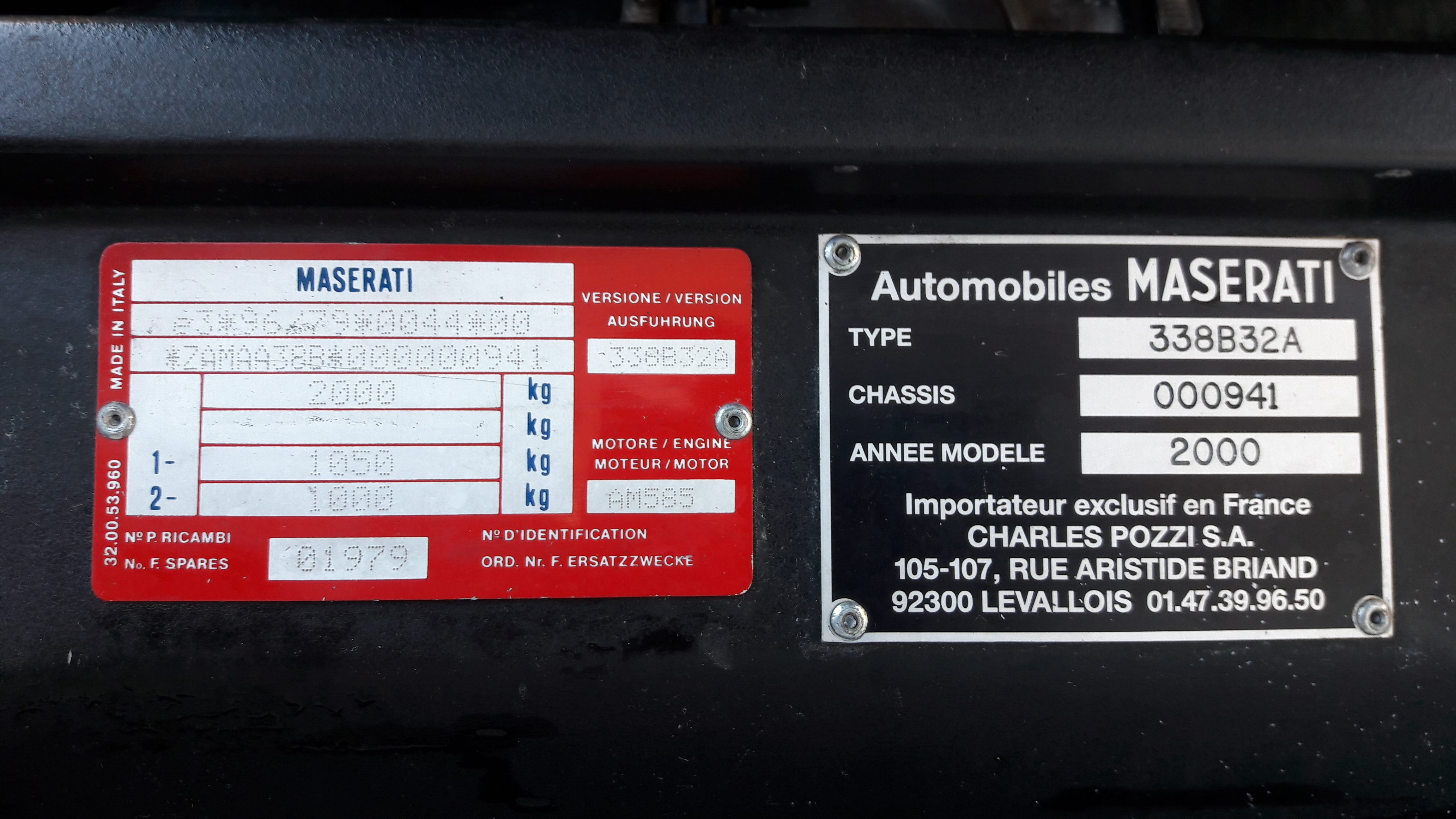

S1 S2 La différance se sont les durites de radiateur de chauffage au niveau du tablier
Le bonheur est entre vos mains, gardez le !!!!
Re: Refroidissement 3200GT
Les durites 9 et 12 qui vont au radiateur de chauffage habitacle ne sont pas les mêmes.
Avant n° d'identification 4855 (en bas de la plaque constructeur) ou après 4856.
Merci c’est plus clair
Je lis « N F 01979 » sur la plaque constructeur rouge et « Châssis 000941 » sur la plaque noire, donc bien en dessous de 4855.
Je pars donc sur du S1, ce qui ne correspond pas au lien que m’a communiqué la concession (lien S2).
Encore et toujours vérifier
Même si effectivement la concession devrait savoir ...
Je lance donc la commande, porterai l’auto et les durites la concession, qui posera tout, refera tout ce qui ne va pas (dont le radiateur) et me remboursera (dont les pièces anormalement facturées et la m.o. associée).
Enfin l’affaire sera close
