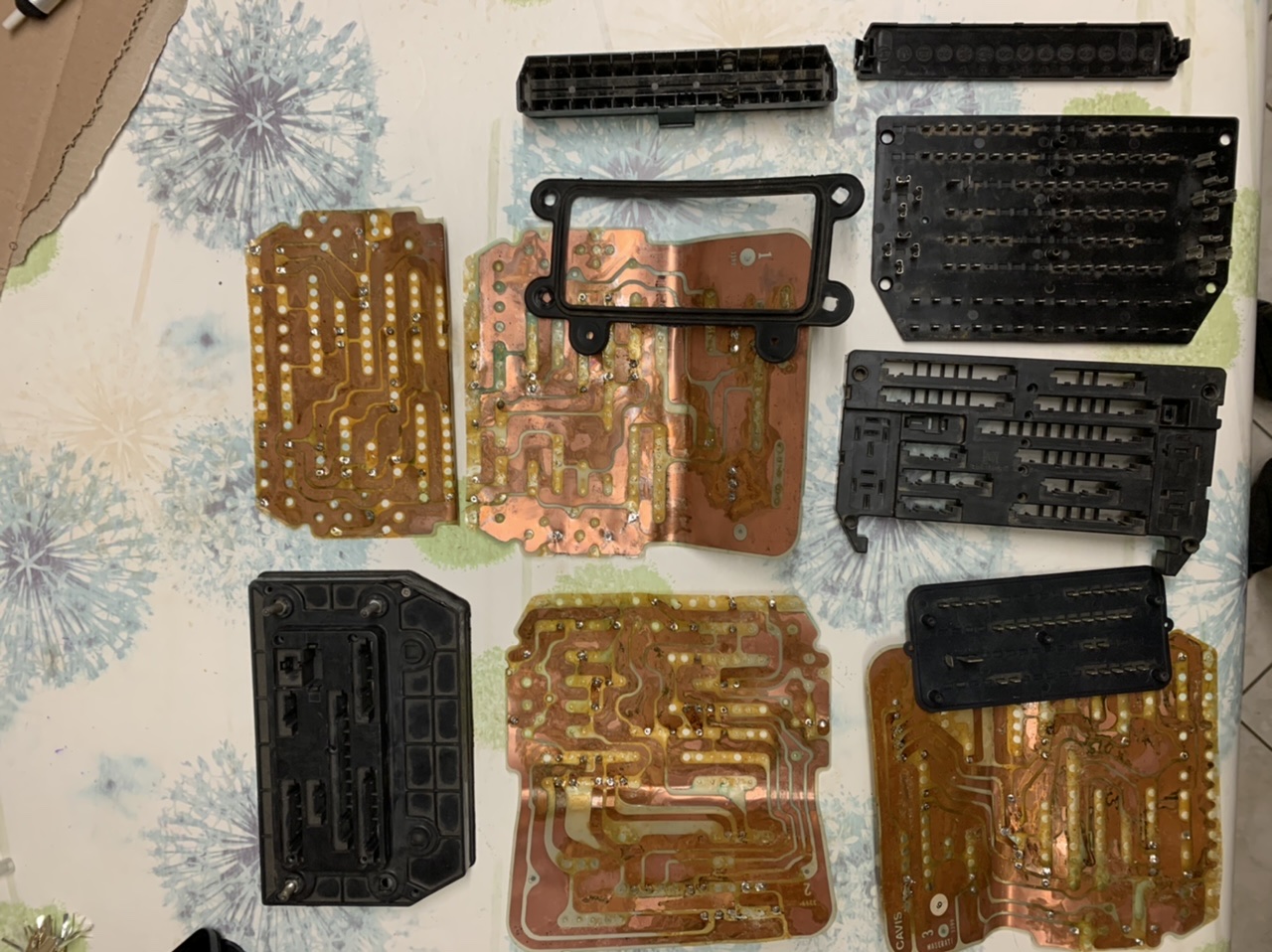

Question aux pros.
Imaginons que l on fasse refaire une boîte à fusible. Même encombrement, mêmes connecteurs, on change les fusibles stéatite. la solutions des circuits imprimés souples est elle toujours une bonne idée?
Sinon, par quoi la remplacer?

J'ai deja donne mon avis: refaire toute la boite est inutile. Un autre gars je ne sais plus ou essaie de le faire aussi.Konimino2 a écrit :Peut être que je monologue![]()
J ai regardé les circuits imprimés, donc on doit pouvoir faire des triples couches rigides, avec des vias borgnes traversants où enterrés.
Reste à étudier les broches et l implantation.
Pour la boîte, possible d en refaire une avec les mêmes trous de fixation, et un encombrement semblables.
Ce sera cher a fabriquer (boite, CI, contacts), il faudra plusieurs iterations et peut-etre un plastic plus resistant a la temperature que l'ABS de base.
Il me semble que les boites a fusibles modernes sont toujours a CI souple.
Sinon la boite Mase a deux pb:
- les fusibles saucisses
- un relais.
Ils chauffent et leurs contacts se dessoudent.
Il faut surtout remplacer le support des fusibles, eventuellement en utilisant des fusibles de plus gros format pour certains (celui de la clim). Les fusibles habituels que j'ai utilise vont jusqu'a 30A mais j'ai constate plusieurs fois dans diverses voitures qu'ils chauffent trop et font fondre leur support, il faudrait les remplacer par le format au-dessus qui va jusqu'a 70A (voir +), ceux qu'on a sur les QP/GT pour les ventilos du moteur.
Pour le relais en haut a gauche il faudrait le remplacer par un relais 40-50A, pareil comme celui des ventilos. Le 30A d'origine chauffe trop.

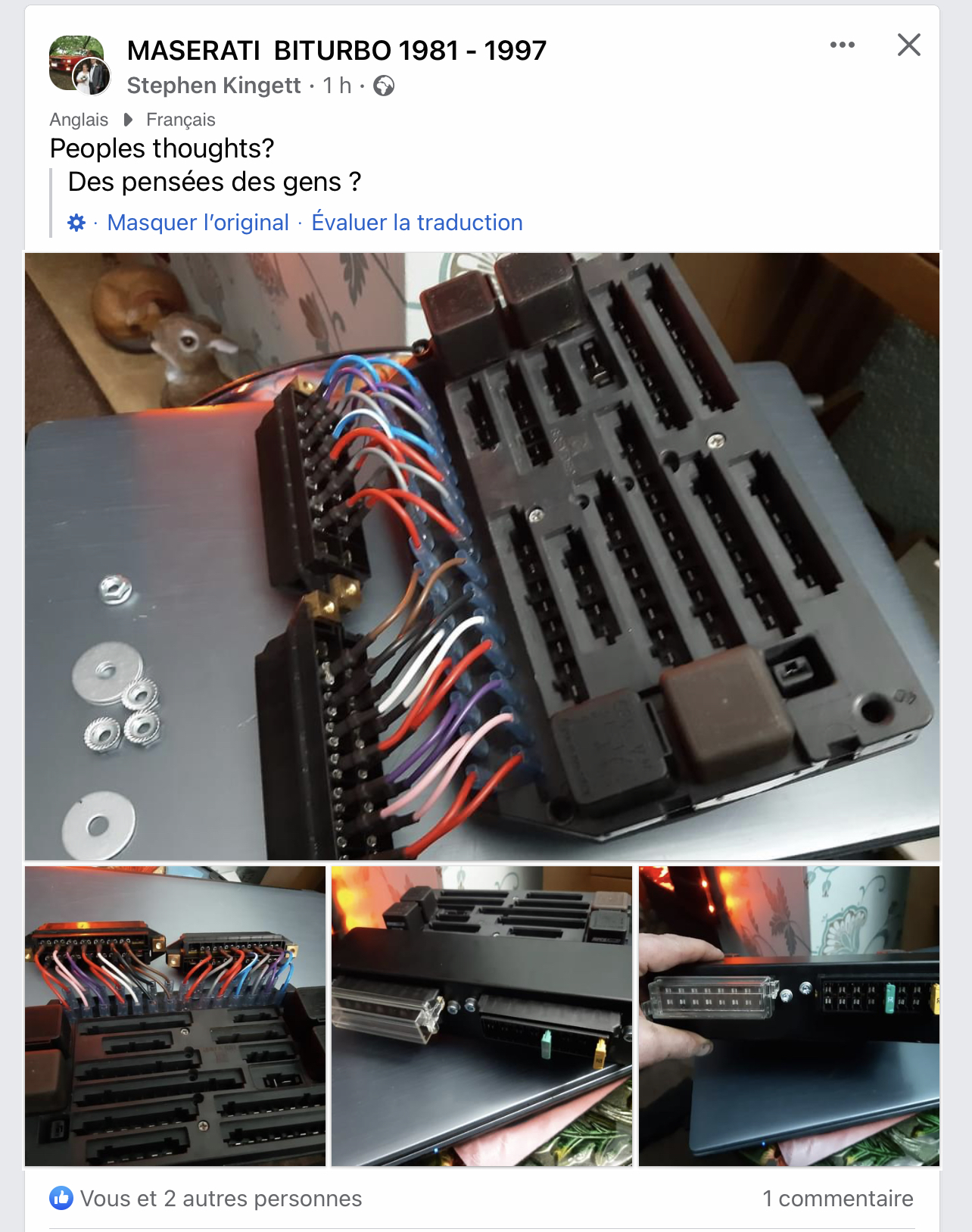

Une alternative

Non les fusibles saucisses sont une des sources de problemes, la qualite du contact electrique est merdique.Le pb n'est pas que dans le fusible mais dans son support aussi. Les fusibles plats sont largement plus fiables.gemini a écrit :Bah les fusibles torpilles, ça ne coute quasi rien, et le soucis est plus dans la boite qu'au niveau des fusibles non?
Pas certain de l'utilité de cette modif...
La solution proposee avec les supports deportes (comme sur les photos) resout le pb d'echauffement de la soudure du support d'origine par le fusible, donc c'est mieux que ce que je fais en gardant le fusible sur le support d'origine.
Le mieux serait que biturbox soit reellement re-designe pour contenir davantage de relais et de fusibles. Je l'ai dit a son designer (en detail) mais bon il n'a pas l'air de vouloir vraiment changer les vieilleries.
