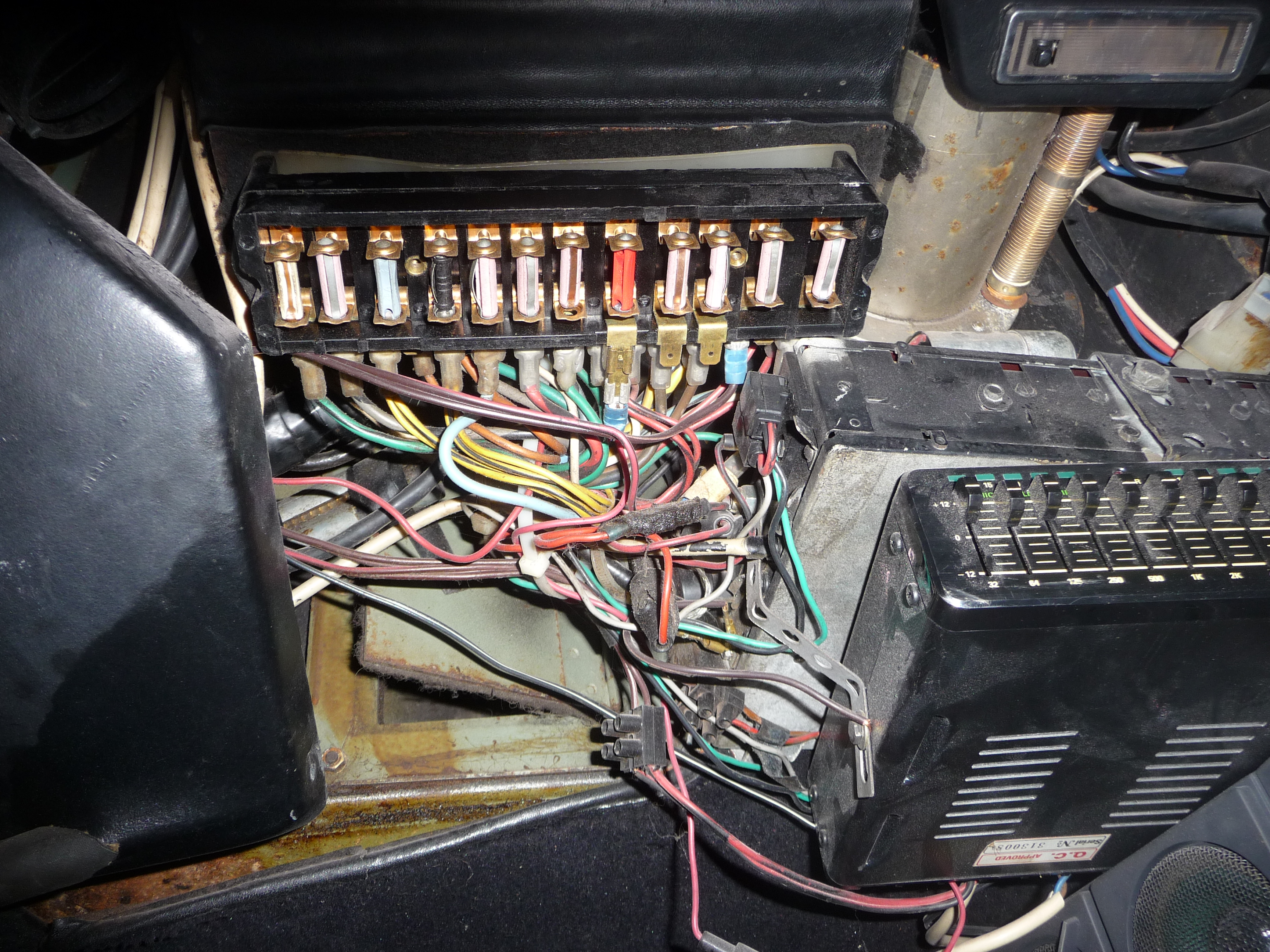

L'augmentation de la surface de contact au niveau des fusibles est une bonne idée pour éviter une surchauffe locale.
Tout comme le doublage des fils décrit en début de ...fil.
Dans la boîte à fusibles des plus anciennes, il semble que le matériau des pattes de connexion des fusibles soit différent, une sorte de laiton bien cuivré, voire du cuivre, comme on peut le voir sur mon Indy:
Si c'est le cas, à l'époque aurait alors utilisé un matériau meilleur conducteur électrique et moins sujet à une oxydation de surface, d'où moins de risques de surchauffe localisée au moins au niveau des fusibles.
Bon, mieux vaut quand même avoir un extincteur à portée de main
