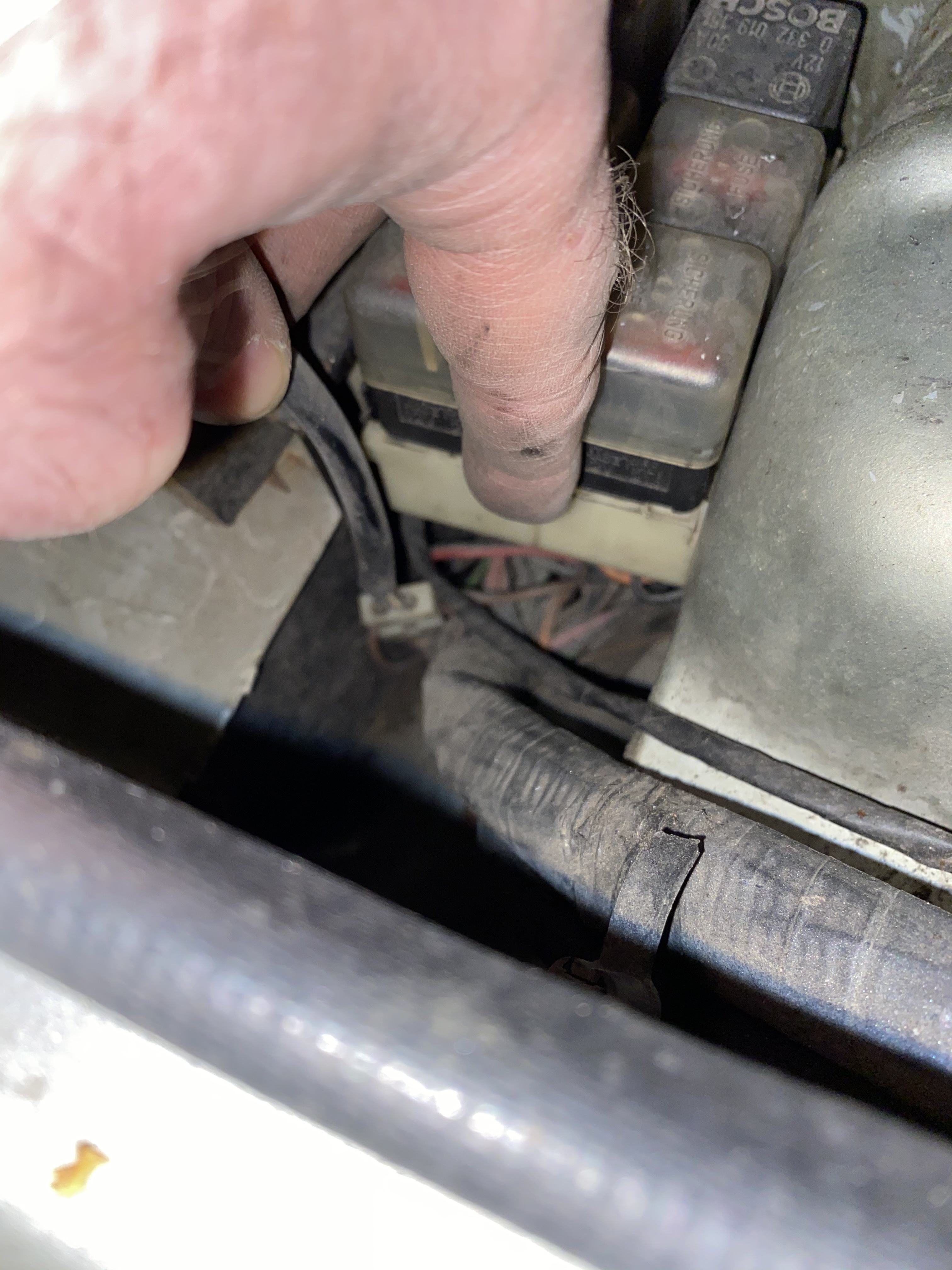

En fait, c’est un fil avec deux cosses qui passe par le renfort et il s’agit d’une même lampe que celles qui sont aux pieds à l’intérieur sauf qu’elle devrait être noireKonimino2 a écrit :Tu pourrais faire des photos plus précises de l installation de cette lampe, et notamment le branchement électrique. Ça expliquerait les deux fils qui arrivent vers la plaque d identification côté passager dans la baie moteur.Ricardo a écrit :Elles ont toutes ca, il se peut que les gens ne prennent pas la peine de faire le trou.
J’ai du la changer car il ne restait plus que la base, tres certainement qu’elle était aussi cachée sur celle ci
Je t’ai fait une photo sous les relais il y a un connecteur blanc (à gauche de mon index) que tu dois avoir
