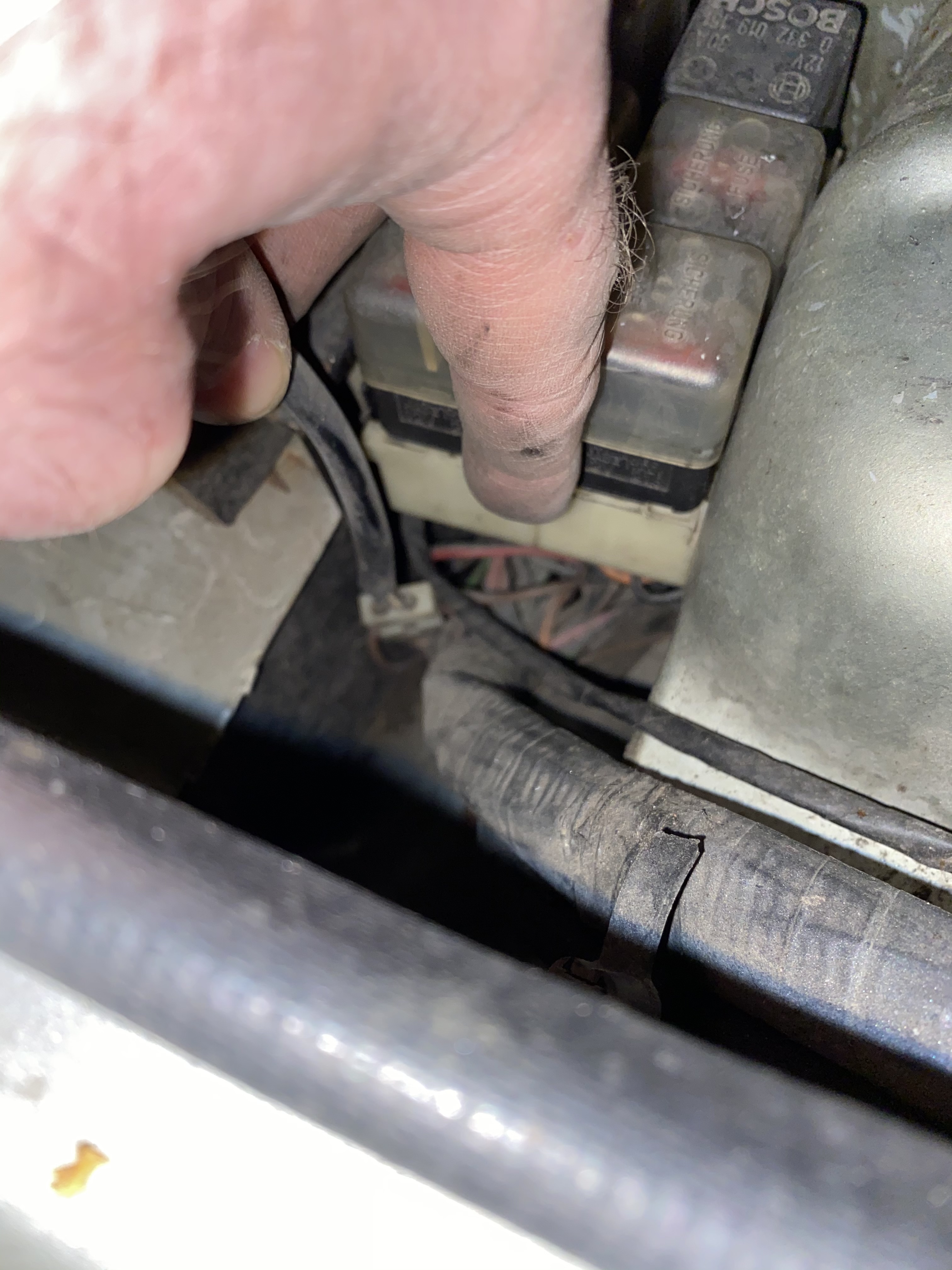

Je t’ai fait une photo sous les relais il y a un connecteur blanc (à gauche de mon index) que tu dois avoir

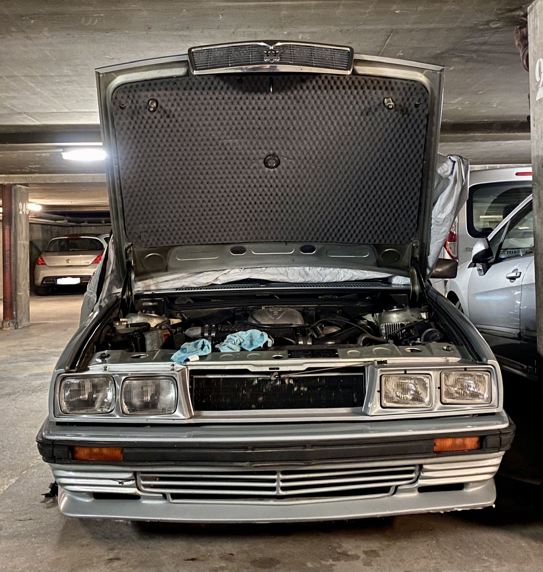

Sinon, l’européanisation des phares a commencé la différence n’est pas très notable
Tu gardes les enjoliveurs et tu changes les optiques.
Non, obligé de changer les enjoliveurs car les phares européens sont plus gros.
En revanche, j’avais déjà changé les phares us par des 4X6 Européens
