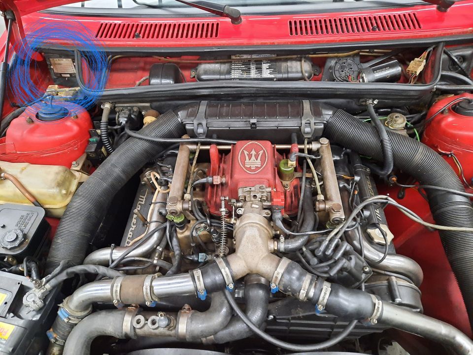

Ci-joint une photo du moteur de la belle ....

Bah, avec juste une photo du moteur, ca va être un peu difficile de te donner un avis !
Mais bon... il me donne l'impression d'avoir été un peu "trafiqué": gaine pour le passage des cables électriques absente sur le coté droit du moteur... Durite d'air modifiées... ou il manque des sondes? bac du liquide de refroidissement fatigué et durite de retour cramée!?
C'est probablement pas rédhibitoire ni même trés important!
Regarde bien aussi l'absence de rouille: on dirait qu'il y en a un peu au niveau des articulations du capot... s'il y en a là, tu risques d'en avoir aussi dans les bas...

Cedfred a écrit :Bienvenue sur le forum!
... regarde sur la carte s'il y a des membres du forum dans ton coin ou a proximité de la voiture que tu convoites!
Merci beaucoup pour ta réponse qui est très instructives.

Bah ça ne ressemble surtout pas à un moteur de 2.24v.
Plutôt une des premières injections (biturbo i)

gemini a écrit :Bah ça ne ressemble surtout pas à un moteur de 2.24v.
Ah ça c'est plutôt génant !!!

Je me disais bien qu’il y avait un truc qui ne collait pas.
Je regardais les caches culasses et la plaque noire au fond et ça buggait.
Ce n est pas une 224v. Est ce une 222 ou 222 e?
Tu peux montrer la plaque noire d identification qu on te dise?

Le numéro moteur correspond à une 2.24 mais le moteur semble avoir été remplacé, et pas par un moteur de 2.24 ! À combien elle est affichée ?

FinkBrau a écrit :Le numéro moteur correspond à une 2.24 mais le moteur semble avoir été remplacé, et pas par un moteur de 2.24 ! À combien elle est affichée ?
15K€

droopii30 a écrit :FinkBrau a écrit :Le numéro moteur correspond à une 2.24 mais le moteur semble avoir été remplacé, et pas par un moteur de 2.24 ! À combien elle est affichée ?
15K€
Je suis pas spécialiste, mais à ta place je passerais mon tour !
